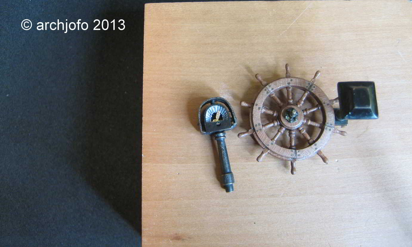

Hat von Euch keiner eine Idee, welche Bewandtnis es beim Ruderstand mit dem halbrundförmigen Aufsatz es hat?

ist das evtl so etwas wie ein vereinfachte schiffsglocke? irgendwie sieht das so perkussiv aus!

Der Sinn der halbrunden Abdeckung wuerde mich auch interessieren. Die Oeffnung koennte fuer Licht sein, das stimmt. Aber zum Betrieb der LAmpe muesste man immer durch die Speichen des Rades greifen. Das waere unpraktisch. Ein simpler Regenschutz fuer das Achslager waere auch zu aufwaendig.Dafuer sieht das zu stabil aus. Irgendwie kann es eigentlich nichts mit dem Steuern selbst zu tun haben. In der Anordnung des Steuerstandes stand der Rudergaenger wohl rechts neben dem Rad. Somit peilt er auch nicht ueber das Rad. Eine Idee waere, dass es vielleicht dazu dient, das Rad festzusetzen. Cruise Control sozusagen. Fester Kurs. Vielleicht gab es Laschen, die ins Rad und in die Rundung mit Haken eingriffen und so dem Rad zumindest einen kleinen Radius an Bewegung liessen bevor sie an die Bolzen stiessen? Jedenfalls habe ich sowas sonst noch nie gesehen. Scheint schiffsspezifisch und somit nicht allgemein nautisch noetig zu sein.

Dank der Hilfe von Bernd (Lourence) bei einer Übersetzung einer französischen Textpassage von J. Boudriot, die ich im Internet zur Steueranlage der La Creole gefunden habe, konnte das Rätsel um den halbkreisförmigen Aufsatz auf dem vorderern Ruderbock des Ruderstandes der La Creole gelöst werden.
Mehr wird jetzt noch nicht verraten. :)
Ich werde versuchen, das Detail am Modell noch umzusetzen. Ob es gelingt kann ich noch nicht sagen, da es sich um ein winziges Detail handelt.
Abschließend möchte ich mich nochmals herzlich bei unserem Forumskollegen Bernd bedanken und dies hier in dieser Form zum Ausdruck bringen.
Ohne seine Hilfe würde ich noch immer im Nebel stochern und nicht die Befriedigung genießen können, ein so interessantes Detail in Erfahrung gebracht zu haben.

Es hängt mit einer Skala zusammen.

Es misst die Kraengung des Schiffs, so wie frueher die Piloten ihren Kaffee im Glas serviert bekamen um die Lage zum Horizont zu sehen.......stimmts???

Ja, mit Messen hat es auch was zu tun, aber nicht die Schiffskrängung.

Ruderausschlag?

Bei diesem Teil handelt es sich um ein Axiometer. Durch die Steuerradachse wird über Zahnräder ein Zeiger bewegt, der die ungefähre Lage des Ruders anzeigt.

ich kenne auch den Trick des farbig markierten Steuerradspeichenhandteils. Aber bei der Vic hat das Ruder nach meiner Berechnung drei Drehungen aus der neutralen Lage in jede Richtung, also sechs insgesamt. Insofern nicht ganz unpraktisch.
Bei den Franzosen waren diese Anzeiger zeitweilig recht gebräuchlich, bei den Engländern außer Versuchseinbauten kaum genutzt. Schon Blaise Olivier hat sich darüber gewundert. Die Engländer haben das halt im kleinen Finger, der Franzose mit seinen langen blokadebedingten Hafenaufenthalten hat halt Hilfsmittel benötigt ;-)

zum Abschluss dieser, in jeglichder Hinsicht ereignisreichen Aufklärung .... :D :hand: :five: hier noch meine Interpretation zum Axiometer der La Creole.
Wenn der Ruderstand dann zusammengebaut ist, wird man davon wohl nicht mehr viel sehen können, höchstens einen kleinen Ausschnitt zwischen den Radspeichen.
