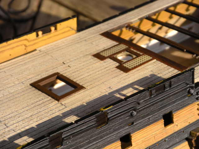

Ich freue mich sehr darüber, allerdings bin ich mir nicht sicher ob ich schon so weit bin - das ist mein erstes Schiffsmodell und ich glaube das mir da noch so einiges bevorsteht. Und weil du die Irrwege gerade anspricht, geht es gleich mit so einem weiter hier im BB.
Denn ich mußte feststellen, dass mein Oberdeck zwar ganz gut gelungen war, allerdings nicht wirklich reproduzierbar, dh. das darunterliegende Deck ist nicht wie das Oberdeck in beigem Plastik gespritzt, sondern in braun. Da aber die Holzstruktur, trotz Lackierung, durch schleifen erzielt wird, habe ich die Befürchtung, dass ich bei dem braunem Spritzling schnell bis aufs Plastik durchschleife und dann ensteht natürlich ein ganz anderes "Holzbild".
Also doch mit Echtholz beplanken, was natürlich auch wieder Probleme nach sich zieht, denn ein raussägen der Grätings und der Kuhl hätte die Stabilität des Decks negativ beeinflusst. Wie schon von vielen hier bereits berichtet, sitzt das Oberdeck sehr stramm im Rumpf. Also konnte ich nicht flächig beplanken, sondern um die Grätings, etc. herum. Was dabei herauskam, zeigen euch die Bilder.
Jezt kann ich auch das darunterliegende Deck gleich machen, was sich etwas einfacher realisieren läßt, da hier die Grätings extra aufgesetzt werden.
Ganz fertig bin ich noch nicht. Auch habe ich die äußere Randbeplankung noch nicht gemacht, da ich das Deck ja immer wieder rausnehme - kommt erst ganz zum Schluß. Schließlich habe ich das Holz nach dem schleifen noch mit grauer Wasserfarbe etwas "gesilbert".
Heute alle Bilder bei vollem Tages/Sonnenlicht:

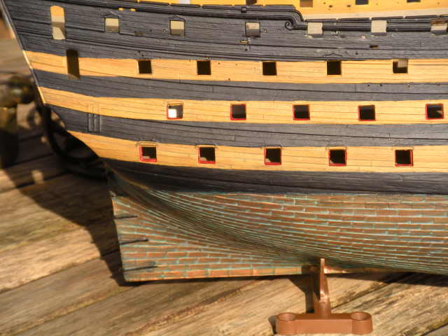

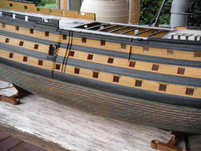

für all' diejenigen unter euch, die sich nicht sicher sind ob sie ihr Unterwasserschiff "altern" wollen, oder die Kupferung so lassen wollen.
Hier mal ein paar Bilder im direkten Vergleich:

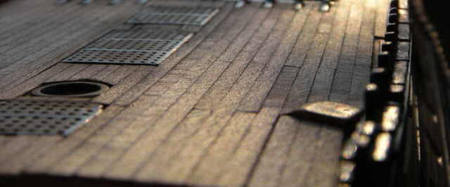

und hier nochmal ein, wie ich finde, schönes Bild vom Holzdeck im Sonnenuntergang:

DAS sind geile Fotos :love: :ok: :ok:

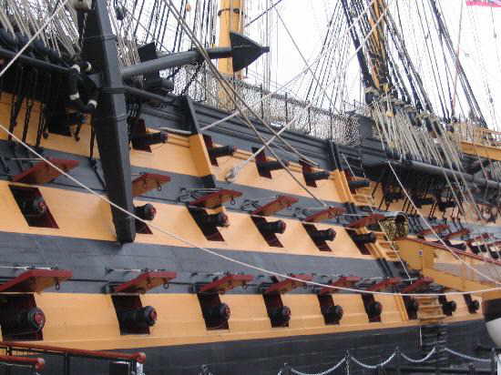

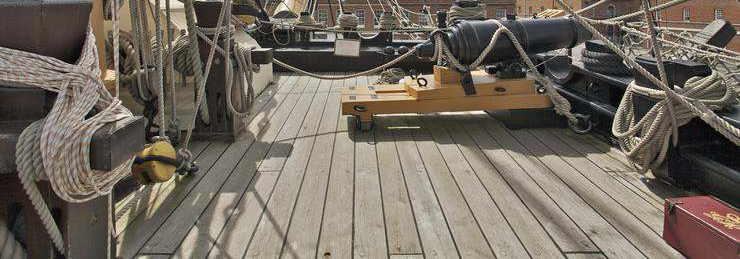

Hier noch ein Vergleich mit dem echten Victory Deck:

Herrlich, Daniel
