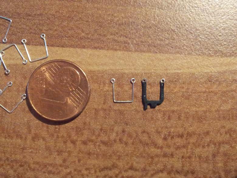

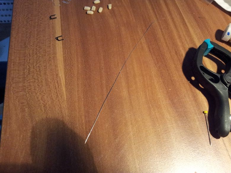

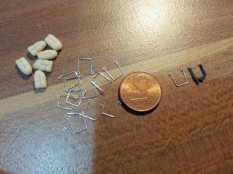

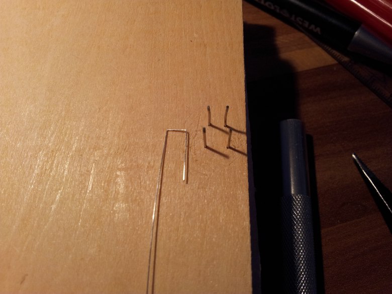

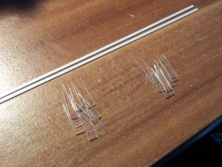

vor zwei Wochen hat dafi ja vorgeschlagen, ich soll die Hängematten-Halterungen aus Draht selbst herstellen, da die Plastik-Dinger ja recht dick und klobig daher kommen.
"Ach verdammt", hab ich mir gedacht. "Da hab ich soviel Zeit in die Plastik-Halterungen investiert.. und eigentlich sehen die doch gar nicht schlecht aus..."
Aber gut, versuchen kann man es ja mal.

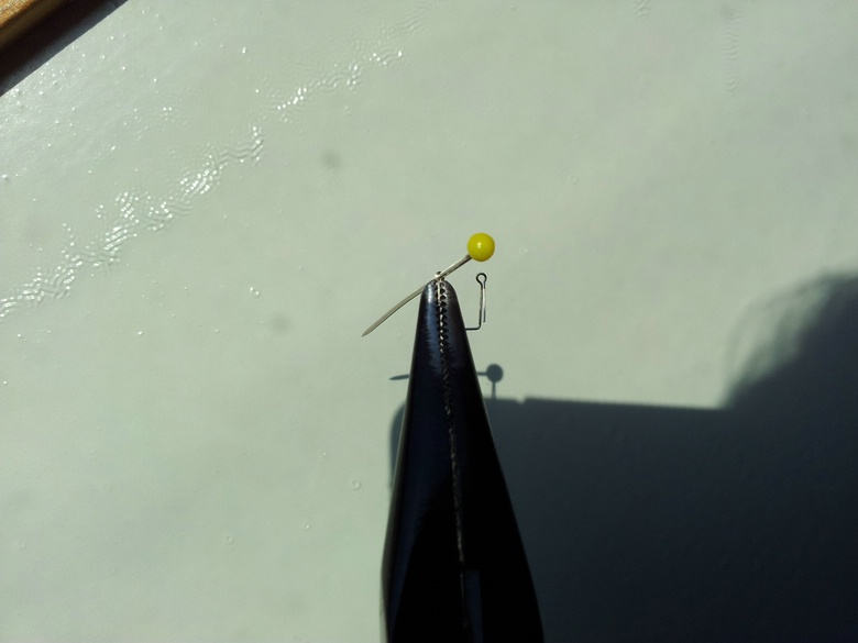

Also: Den guten 0,3mm Draht herausgeholt und gerade gebogen.

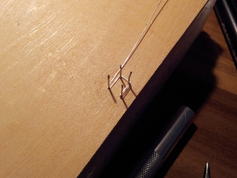

Um eine Zange gebogen, die zufälliger Weise den richtigen Durchmesser hatte:
Dann in eine praktische Biegehilfe eingespannt und die Ösen in Form gebogen.
Mit einer feineren Zange nach Ringbolzen-Art die Ösen hübsch gemacht:
Das überstehende Ende abgeschnitten, mit den Plastikteilen verglichen und festgestellt:
Daniel hatte verdammt recht. Danke für den Hinweis ;)

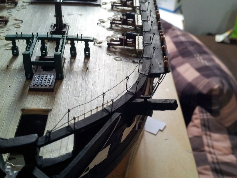

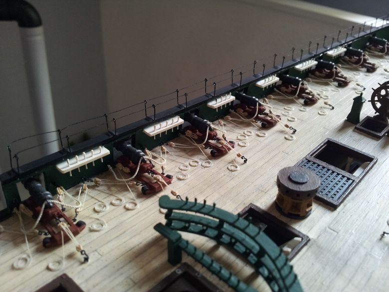

Okay, dann die alten Halterungen runter und die neuen drauf.
Was mir aber etwas Kopfzerbrechen bereitet hat: Diese Drähte halten weder mit Hozleim noch mit dem Revell Kleber richtig fest. Außerdem ist die Klebefläche minimal. Nach dem Motto "Viel hilft viel" hab ich dann die Draht-Halterungen mit etwas mehr Leim fixiert. Da hält einigermaßen und sieht auch nett aus. Aber eine unüberlegte Bewegung, ein Anstoßen und die Halterungen sind heruntergerissen.
Allerdings glaube ich (und bin mir da fast sicher), dass erstmal deutlich mehr Stabilität dazu kommt, wenn die Netze und anschließend die Hängematten drin sind.
Aktueller Bauzustand:

"Daniel hatte verdammt recht. Danke für den Hinweis "
I am sooooo sorry for that ;-)
Der Unterschied ist enorm, hat sich gelohnt!

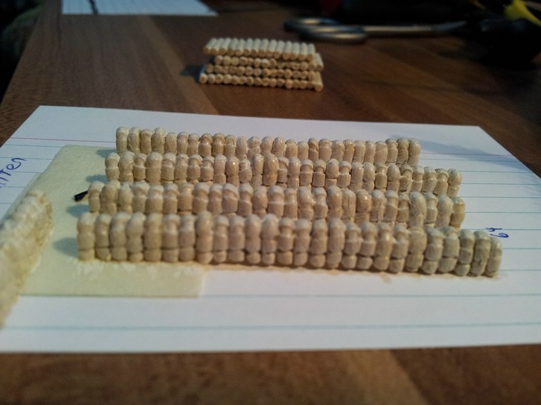

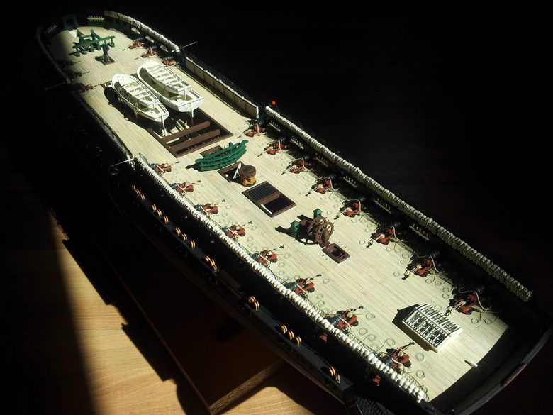

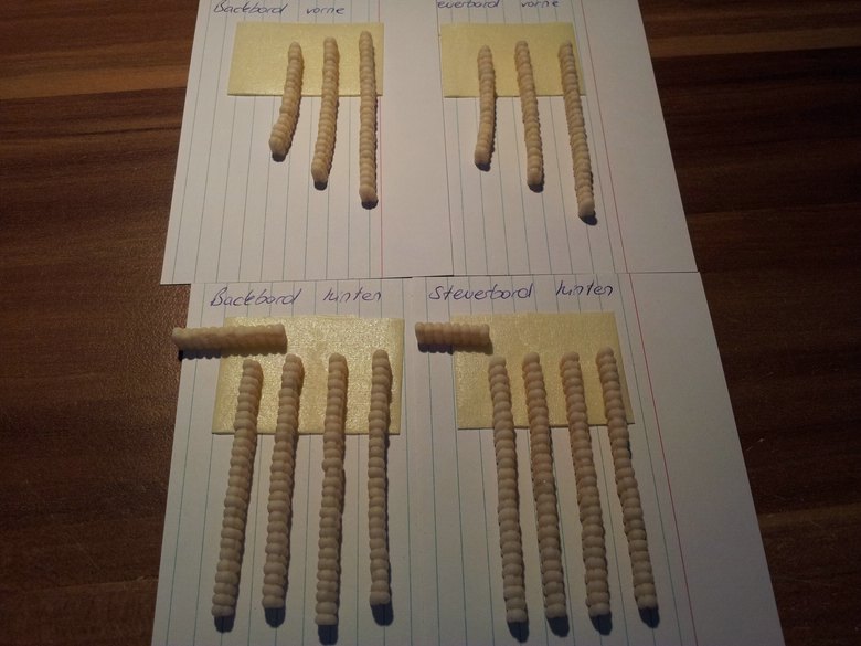

das Hängematten-Kapitel ist zwar noch nicht ganz abgeschlossen, aber es reicht mal wieder für ein größeres Update.

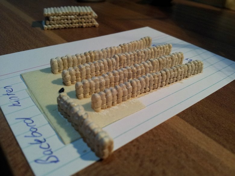

Die ganze langwierige Arbeit begann so:

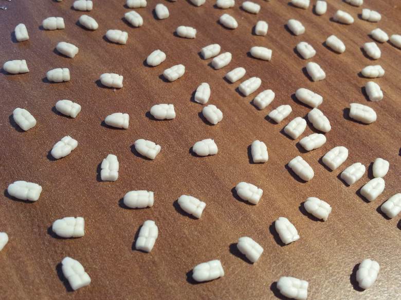

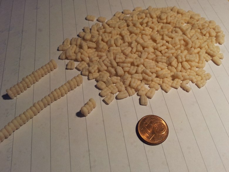

Zuerst nach der dafi-Methode ein paar Hängematten hergestellt.
Dann zusammengeklebt und die erste Passprobe mit Netz und Halterung gemacht.
Festgestellt: Jau, das passt alles. Als Kleber für sämtliche Hängematten hab ich übrigens den "UHU-Hart Spezialkleber" benutzt. War auch kein Wundermittel, aber mit vorsichtiger Behandlung konnte man die Hängematten anschließend gut verarbeiten, ohne dass etwas zu Bruch gegangen ist. Zumindest wenn man nicht alle Matten aneinander klebt, sondern mehrere Abschnitte bildet, wie auf den nächsten Bildern zu sehen.
So, dann ging es an die Massenproduktion der Hängematten...
und die anschließende Bemalung. Die besteht aus Enamel weiß von Revell sowie aus mehreren beide-grauen Schichten verdünntem Vallejo Model Air.

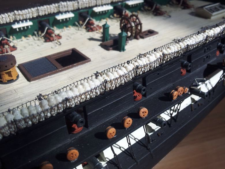

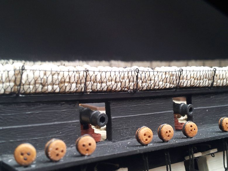

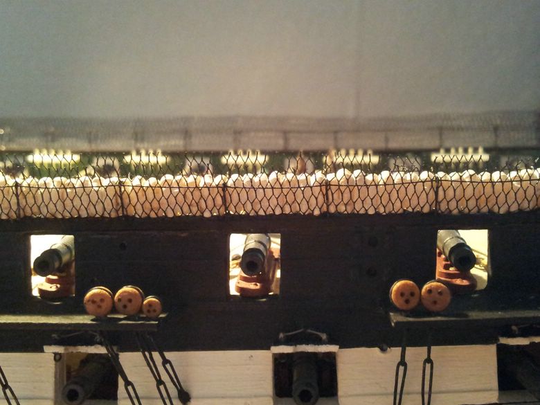

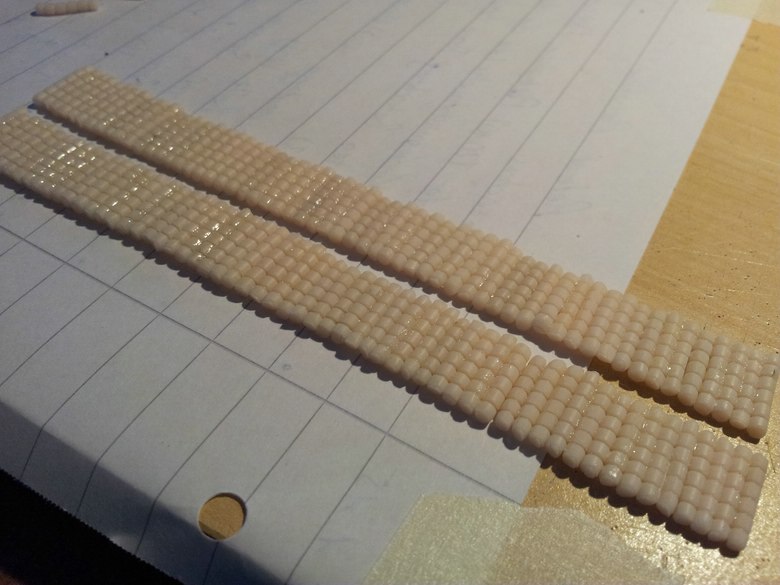

Übrigens: Im Bereich der Kuhl mussten die Hängematten inkl. der Halterungen etwas anders aussehen, da es dort auf der Consti ja keine Reling/ Bordwand gab. Das hier wären dann die gescratchten Halterungen, an die Revell-Vorlage und an das Hull-Modell angelehnt:
Und die entsprechenden Hängematten, ausgebreitet und nicht in U-Form.

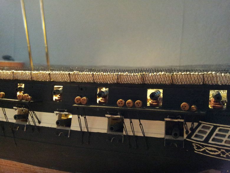

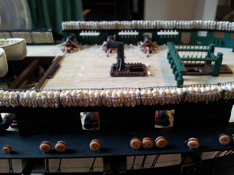

Anschließend wird alles mit dem UHU-Kleber in die Netze eingeklebt. Reine Geduldsarbeit, aber der Aufwand lohnt sich, finde ich :)
Zum Schluss noch die Netze möglichst gut mit Sekundenkleber fixiert und mit möglichst feiner Schere die überstehenden Enden abgeschnitten. Dann sieht das Ganze so aus:
Hier müssen die Enden natürlich noch weg :D

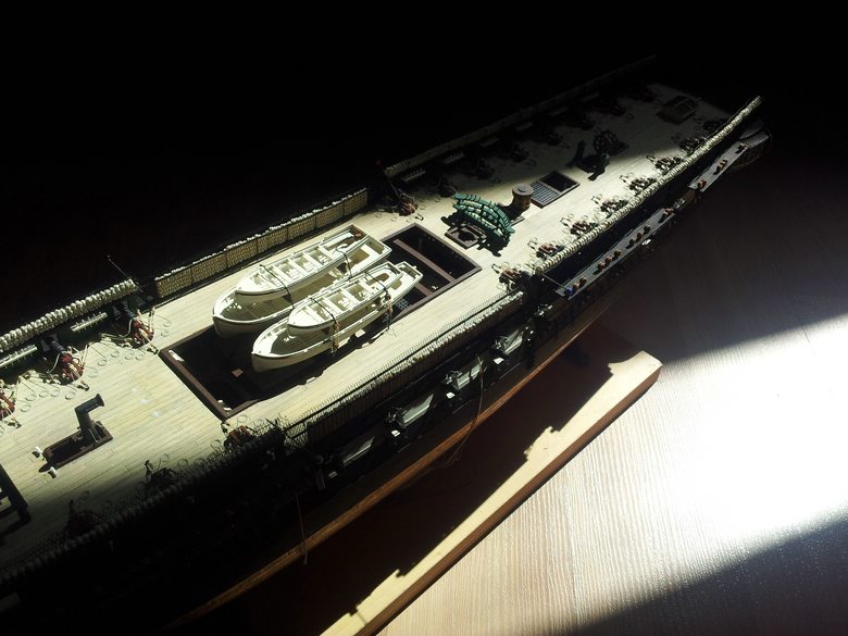

Damit wäre dieser Abschnitt auch so gut wie geschafft. Zwei Bilder gibts noch in aufgehender Sonne. Bis zum nächsten Update,

Montag, 8. Juni 2015, 13:33
Goil :-)
Beiträge: 1 225
Realname: Dirk Wörner
Wohnort: Harsewinkel
407
Montag, 8. Juni 2015, 13:37
Großes Kino.... :sabber: :love:
408
Montag, 8. Juni 2015, 14:33
Wahnsinn! 8o Sieht oberchefmäßig aus! :respekt: Frage mich ja immer, wie jeder seine eigene Matte in diesem Wust wiedergefunden hat, oder ob man einfach nahm, was man kriegen konnte?? :nixweis:

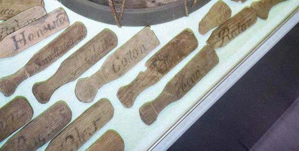

Jede Matte hatte ein kleines Holzschildchen mit Namen.
Hier die Originalschildchen der HMS St George oder der HMS Defense, alles mit Namen von Seeleuten, die Weihnachten 1811 nicht überlebt haben ...
XXXDAn
412
Montag, 8. Juni 2015, 19:59
So viel "Privatsphäre" gab es also. Das ist fast schon rührend.

Zuerst noch ein kurzer Nachtrag zu den Hängematten:
Die Überstände der Netze sind (möglichst) fein säuberlich abgeschnitten.
Ich hab übrigens am Bug noch ein paar Hängematten draußen gelassen. Da kommen am Schluss ein paar Besatzungsmitglieder hin, die die letzten Matten an ihre Position bringen.

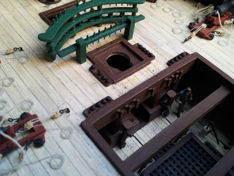

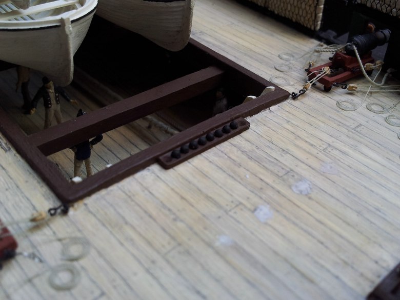

Als nächstes waren die Kugelsülls inklusive der Kugeln für die Carronaden an der Reihe. Hergestellt wie in Beitrag 260 schon beschrieben.

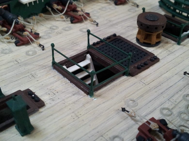

Next step: Auf dem Hull-Modell befinden sich diese herrlichen Treppengeländer. Vermutlich wurden die in einer Gefechtssituation abgebaut (Oder auch nicht? Weil bei der großen Hektik an Deck die Wahrscheinlichkeit sehr groß war, dass man aus Versehen eine Etage tiefer fällt?). Jedenfalls, da ich ja das Schiff "In Vorbereitung auf ein Gefecht" darstelle, nehme ich mir diese Freiheit einfach raus. Sieht nämlich hübsch aus :D
Hergestellt übrigens aus Poly-Streifen und -Rundstäben.

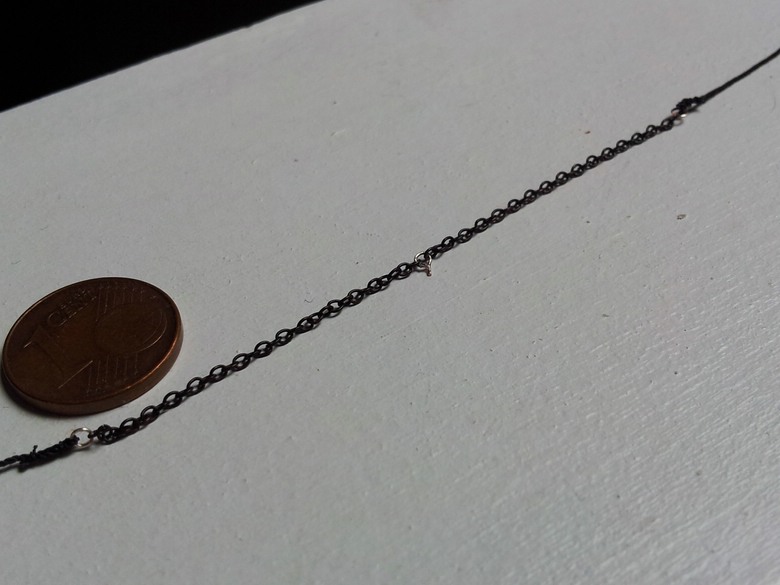

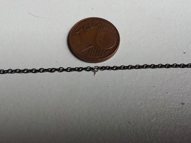

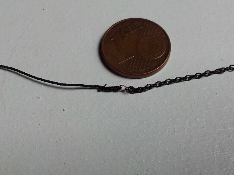

Dann hätte ich zum Schluss noch die Sorgleine anzubieten. Meine Quellenrecherche war da nicht ganz eindeutig: Kette oder Tau? Oder gar beides? Und wie ist der genaue Verlauf vom Rumpf zum Ruder?
Das hier ist jedenfalls meine Lösung.
Zuerst: Ein Stück zugekaufter Kette in einen selbst hergestellten Draht-Bolzen eingespannt (Das kleine silberne Ding in der Mitte).
An beiden Enden dann nochmals einen selbstgemachten Drahtring eingespannt, durch den das Tau durchgeführt wird. Durch eines der Kettenglieder hätte das Tau nicht gepasst.
Dann ans Schiff gefriemelt.
Und fertig. Naja, ein bisschen kann das Ding noch ausgerichtet werden. Aber im Großen und Ganzen passt das schon mal :)

Geiles Schlussbild, dachte zuerst an ein historisches Bild :-)
XXXDAn
417
Montag, 22. Juni 2015, 18:45
yepp......très chic!!!!!! :respekt:
418
Montag, 22. Juni 2015, 20:06
Wie zu erwarten von Dir, jedes Detail wieder mit viel Liebe ins Gesamtbild reinoperiert :respekt: . Begeisterung meinerseits allenthalben!! Sehr schön! :thumbsup: Die Idee "Masten aufstellen" hat auf Deiner Agenda echt was. Solltest Du unbedingt machen, wenn's passt und dran ist... ;) :grins:
