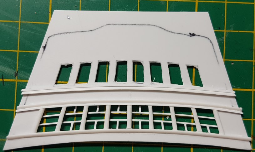

Montag, 8. Oktober 2018, 08:35
Moin zusammen,
die Anfänge des neuen Heckspiegels sind gemacht. Wie angekündigt ohne die Formschablone und ich muss sagen, es geht deutlich besser als mit dem Teil dran ;) ...
Zwischen den Fenstern, auf dem Bild schlecht bis gar nicht zu erkennen, sind 1,5mm halbrunde Polystreifen verbaut. Diese habe ich vor dem Aufkleben mit 120er Schleifpapier in Längsrichtung aufgeraut, um Struktur beim Altern zu haben. Mit den Fenstergitter wird es nach und nach weiter gehen. Wie beim alten Heckspiegel sind sie aus 0,5x0,5mm Polystreifen. Diesmal ist es aber deutlich einfacher sie vernünftig und sauber anzukleben, weil ich das Teil drehen und wenden kann wie ich es gerade brauche und mir nicht die Formschablone im Weg ist. Dazu kann ich das Bauteil auch zum Ausrichten auf die Vorlage, welche ich ausgedruckt habe, legen...

400
Montag, 8. Oktober 2018, 08:40
Hallo Ingo,
das sieht sehr edel aus! :respekt:

Und so sieht er seit Dienstag Abend aus:
Der Bereich zwischen den Fensterreihen werde ich entweder mit 1mm Rund- oder Halbrund-Poly in Form einer Geländer-Attrappe befüllen. Das muss ich mir erst mal auf einer "Spielwiese" anschauen bevor ich mich final entscheide.

So, es ging weiter:
Der mittlere Bereich der Fensterrahmen ... hmmmm... gefällt mir so offen ganz gut, müsste aber eigentlich auch noch mit einer Mittelstrebe versehen werden... Ich weiß noch nicht.

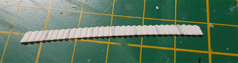

Donnerstag, 1. November 2018, 14:56
Moin Moin,
weiter ging es an der französischen Engländerin:
Als erstes galt es, das Geländerimitat zwischen den Fensterreihen zu bauen. Dazu habe ich aus 0,25-Poly einen Streifen passend zurechtgeschnitten und mit 1mm-Halbrund-Poly die Mitte zwischen den Fenstern markiert:
Die Lücken dazwischen wurden dann mit je drei weiteren Halbrund-Poly-Stücken aufgefüllt:
