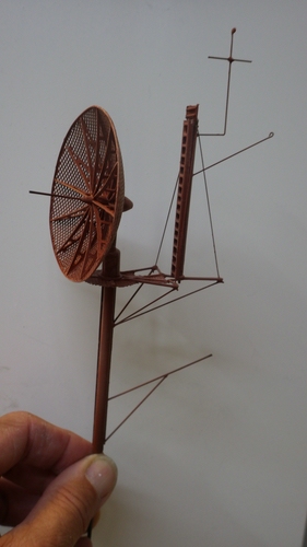

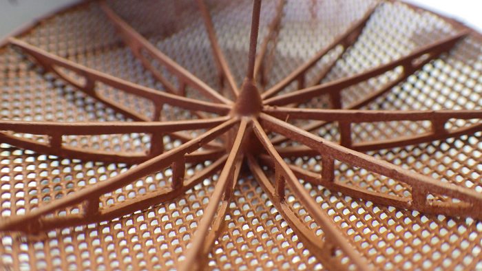

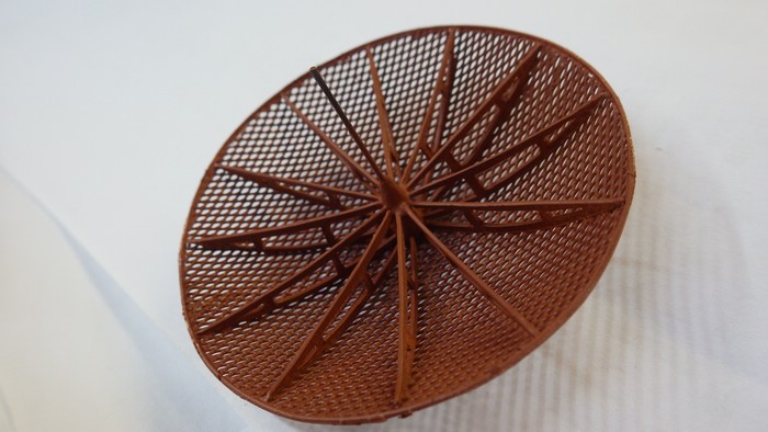

Folge heute : DIE RADARANTENNE

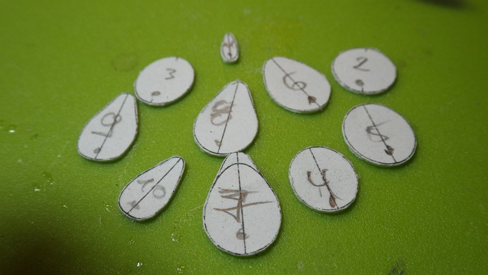

nach 4 Stunden feinstem Polytyrolschnippeln und Kleben ist sie fertig und bereits grundiert . Im Original hatte das Teil übrigens einen Durchmesser von 6.5 Meteren war also ein ganz schöner Brummer. Im Modell 1/100 ergibt das einen Durchmesser von 6.5 cm
Das Gerippe habe ich aus 0.4 mm starkem Polystyrol in einzelnen Segmenten nach einer zuvor gefertigten Schablone ausgeschnitten und an den Schirm angepaßt. Verklebt wurde mit Sekundenkleber. Auch der Rand des Schirmes besteht aus einem 2 mm breiten Polystreifen
Fertig:RC:

Hallo Hans jürgen - sieht super aus die Radarantenne. :thumbsup:
395
Freitag, 11. August 2017, 22:12
Hallo Hans-Jürgen,
die Antenne sieht eigentlich klasse aus :ok: , aber bist du dir sicher, dass das Gerippe auf die Innenseite gehört?
Thorsten
396
Freitag, 11. August 2017, 23:13
Genauso, mit den Rippen auf der Innenseite, stellt Eduard die Antenne auch in 1:350 dar.

400
Samstag, 12. August 2017, 08:44
Schön daß euch die Antenne so gut gefällt. ^^ Das motiviert, so weiter zu machen ( sind ja gefühlt nur noch 1000 kleine Modelle im Modell). Der Einwand von Thorsten (Bastel) hat mir übrigens keine Ruhe gelassen. Denn eigentlich klingt es logisch so wie er es sieht. Die Bilder von Radarantennen zeigen das Gestänge rückseitig . Ich habe aber kein einziges Bild der Missouri Antenne gefunden. Vermutlich haben die Bausatzhersteller da einfach voneinander abgeguckt. Und auch mein GPM Bastelbogen zeigt die Anordnung der Teile genau so. ?( Also ich laß das jetzt mal so wenn Ihr nichts dagegen habt.
Fertig:RC:
HMY Britannia 1893
401
Samstag, 12. August 2017, 13:21
ich schließe mich den anderen an, die Antenne ist handwerklich und modellbauerisch der Hammer :ok: :ok: :ok:
Aber, auch ich bin der Meinung, dass das Gerippe nach außen gehört :(, macht allein wegen der Reflexionen etc. keinen Sinn das Gerippe innen zu haben.

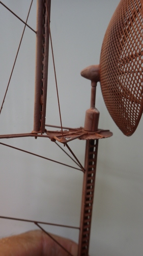

Donnerstag, 17. August 2017, 21:22

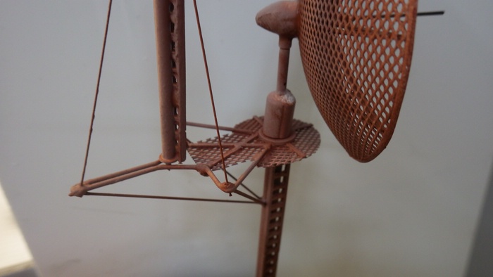

In der heutigen Folge zeige ich Euch
DEN RADARMAST
Kohlefaserröhrchen und Stäbchen,Polystyrol, Stahldraht, zwei meiner selbstgebauten Leitern, Kunststofffaden und etwas ALU Lochblech , mehr braucht es nicht abgesehen von einer Ruhigen Hand.
Im Gegensatz zum Original ( der Mast sitzt mittig unter der Platform) habe ich den Tragmast etwas versetzt direkt unter den Radarschirm positioniert. Dadurch ist es möglich, durch den hohlen Mast den Schirm beweglich zu lagern, später wird er eine langsame Schwenkbewegung ausführen ( Der Antriebsmotor kommt dazu in den Rumpfaufbau)
Fertig:RC:
HMY Britannia 1893

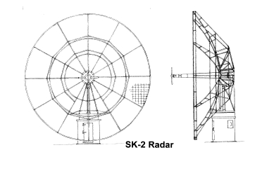

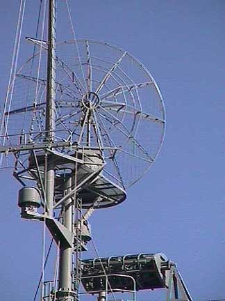

Vielleicht kann ich beim Thema der Antenne etwas behilflich sein.
Die Beschreibung der Iowa Klasse benennt für den Zeitraum des Zweiten Weltkrieges 2 Radarantennen Typen .
Die erste mit der Bezeichnung SK war eine faste Viereckige Antenne .
Die Zweite mit der Bezechnung SK-2 war Rund . so wie sie die Rißzeichnung hier darstellt.
Betrachtet man die Linienführung der Antennenstreben ist erkennbar das diese nach hinten gerichtet Eckig verlaufen und somit nicht auf einem Runden Antennenschirm
aufliegen können.
Ich habe auch noch eine recht gute Aufnahme der gleichen Antenne gefunden wobei diese aber auf dem Großmast der USS Massachusetts montiert ist.
Auch auf diesem Bild ist erkennbar das die Streben nach hinten nicht gerundet sind. Insbesondere an den Streben auf 2-3 und 4 Uhr Position zu erkennen.
(Hier habe ich den nach oben weisenden Träger als 12 Uhr Position festgelegt.)
Ich selbst bin kein Nietenzähler und deine Antenne sieht wirklich Klasse aus aber wenn wir hier die Antenne betrachten die für die Iowa Klasse also auch die Missouri
als SK-2 Typ genannt ist dann sind deine Streben mit hoher Wahrscheinlichkeit an der falschen Position.
Wobei das dem begeisterten Leien Betrachter wohl kaum einen Abbruch in seiner Bewunderung bescheren wird wenn er dein Schmuckstück in Aktion sieht.
Und natürlich ist dieser kleine Kommentar von mir auch kein Tadel an deiner Arbeit.
Diese Antennen wurden übrigens zur Luftraum Überwachung gegen hoch fliegende Luftziele eingesetzt mit einer Reichweite von rund 120 Seemeilen.
Lg Werner
Beiträge: 3 614
406
Freitag, 18. August 2017, 07:33
Danke für eure netten Kommentare, vor allem auch Danke an Werner
eindrucksvolle Aufnahme von einem Originalteil. Ich denk drüber nach ob ich die Antenne doch noch ändere. So filigran wie das Original kann sie allerdings nicht werden, da sie ganz oben eine exponierte Stelle auf dem Modell einnehmen wird. Da ich ein Funktionsmodell baue muß ich auch die Praktikabilität im Auge behalten . Das Ding muß robust sein um mich, den Transport zum See und das Gefummele durch Zuschauer zu überstehen. :D

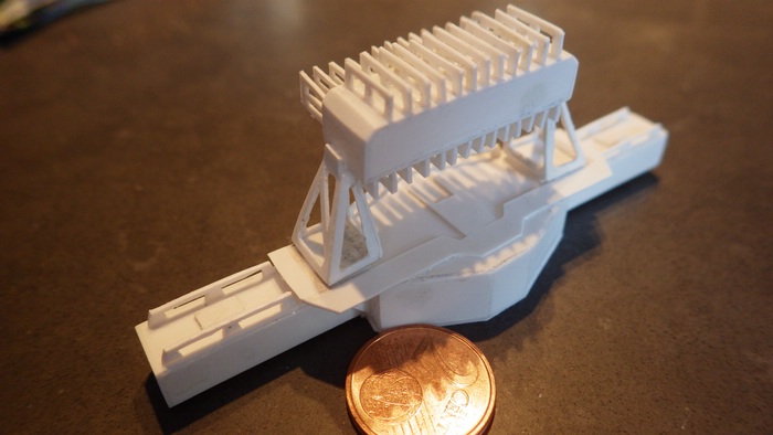

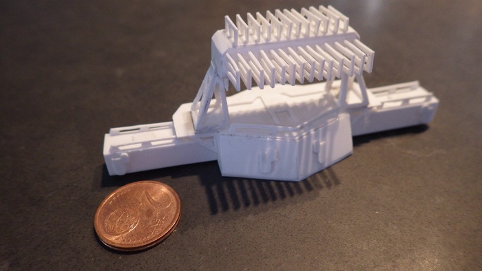

die letzten Tage gaben mit Zeit wieder an der Missouri zu werkeln. Heraus gekommen ist die zweite Radaranlage (Phased Array); ein kleines und feines Modell im Modell, mit nicht weniger als 85 gescratchten Teilen; eine ganz schöne Fummelei mal wieder

Servus HJ
Nach kleiner Pause wieder mit dabei.....
Radarschüssel, Radaratenne .... alles vom Feinsten..... welche Stärke hatten denn die Sheets?
Benutzt Du den Dentistenbohrer für die Feinarbeit??
lg
Gustav
Beiträge: 3 614
414
Donnerstag, 5. Oktober 2017, 19:29
Die Dicke der Sheets beträgt 0,5 mm. Und es ist alles mit der Skalpellklinge ausgeschnitten und dann mit Revell Kleber verklebt damit die filigigranen Klebebstellen etwas Elastiziät behalten (von wegen der Kinderhände ... :D )

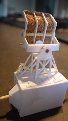

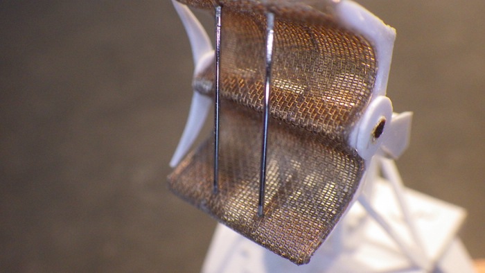

und weil´s so schön war gibts noch was dazu, die erste von zwei Radar - Richtantennen (46 Einzelteile)
und ein kleines Schmankerl nebenbei: das "Mikromaschen-Kupferdraht-Geflecht" aus dem die Schirmbespannung besteht ist gut 60 Jahre alt. Ich habe davon eine ganze Rolle von meinem Großvater " geerbt" . Und er hat das Geflecht wohl als Magazinverwalter einer Kohlegrube "mitgehen" lassen . Ich nehme an, das Drahtgeflecht wurde unter Tage eingesetzt zum Schutz vor schlagenden Wettern. Vielleicht weiß hier ja einer mehr darüber.
Der Draht war tricki zu verarbeiten. Zunächst habe ich eine passendes Stück mit der Diamantrennscheibe ausgeschnitten was glatte Schnittkanten brachte. Dann wurden die Kanten in dünnen Sekundenkleber geradeso eingetaucht um ein späteres Ausfransen zu verhindern. Zum Schluß wurde alles fein säuberlich in Form gebogen und mit feinsten Sekundenklebertröpfchen am Grundgestell fixiert.
Das winzige Dings auf dem schwarzen Ständer soll übrigens ein MINI-MINI-MINI Fernglas sein
Ob sich die ca 5 stündige Bastelei gelohnt hat dürft ihr entscheiden...

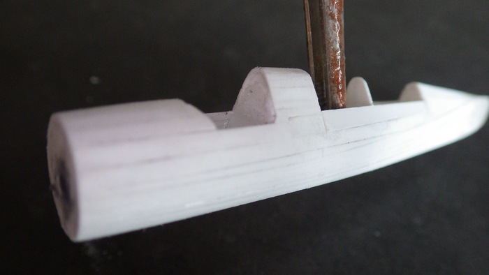

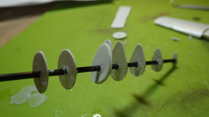

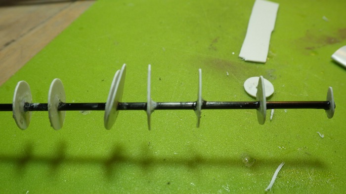

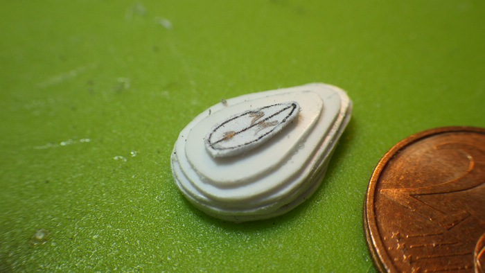

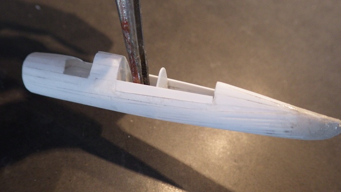

heute habe ich mit dem zweiten Bordflugzeug " Kingfisher" begonnen . Auf Nachfrage nach dem ersten Bau will ich euch zeigen , wie das Modell ensteht.
Zunächst Rumpfspanten ausschneiden und fein säuberlich gemäß der Seitenansicht aufeinander stapeln:
Dann wird in Höhe der Längsachse ein Loch in der Dicke eines CFK Stabes (2mm ) gebohrt. Auf den CFK Stab werden die Spanten aufgefädelt. Den genauen Abstand entnimmt man dem Plan.

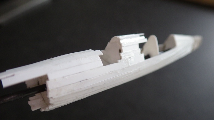

Es folgt die Beplankung der Rumpfhaut mit 1 bis 2 mm breiten Sheet streifen. Zum Kleben nehme ich Plastikkleber
Anschließend wird der Rumpf fein verschliffen und wo nötig gespachtelt
Das wärs dann mal für heute. Morgen gehts an die Fläche, an die Schwimmer und an das Zusammenfügen der Einzelteile --> also dran bleiben :wink:
