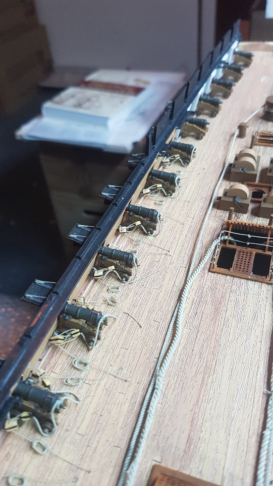

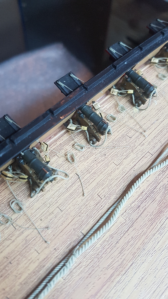

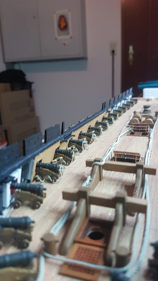

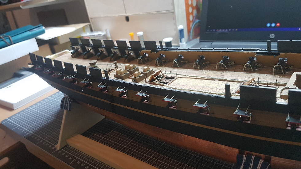

Dienstag, 26. Januar 2021, 11:30
Moin Moin,
es ist vollbracht. Die seitlichen Richttakel sind jetzt auch an den fehlenden Kanonen der Steuerbord-Batterie angebracht. Ich lass einfach die Bilder sprechen:
Die Imitate der Hand-über-Hand aufgeschossenen Taljenreeps sind einzeln nach der bereits beschriebenen Methode (bisschen Scrollen) entstanden.
Es fehlen noch die Rückhol-Takel und dann kann der Deckel drauf, sprich das nächste Deck eingebaut werden.
Aber davon erzähle ich euch ein anderes mal...

Dienstag, 26. Januar 2021, 11:38
Servus Ingo
..... So .... jetzt bin ich erst mal geflashed ... :love:
3D-Druck, Scratch, die Taue... was Du hier in meiner Abstinenz weitergebracht hast, ist unglaublich. :respekt:
Mir fehlen die Worte... einfach nur Superklassemegageil ..... ich schau mir gleich nochmal die Bilder an... :pc:
Gruß Gustav
398
Dienstag, 26. Januar 2021, 11:43
Umwerfende Fleißarbeit mit einem fantastischen Ergebnis.
Die Bilder sagen alles.

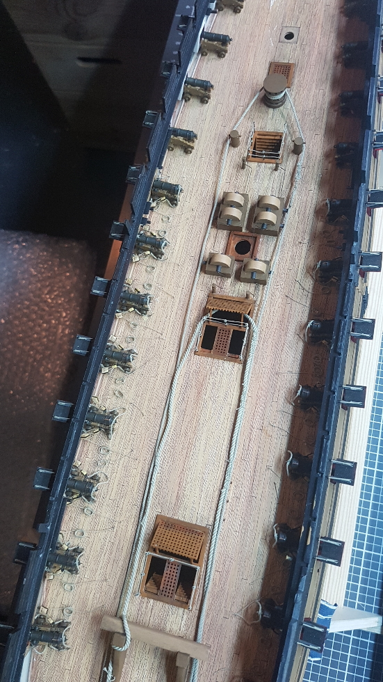

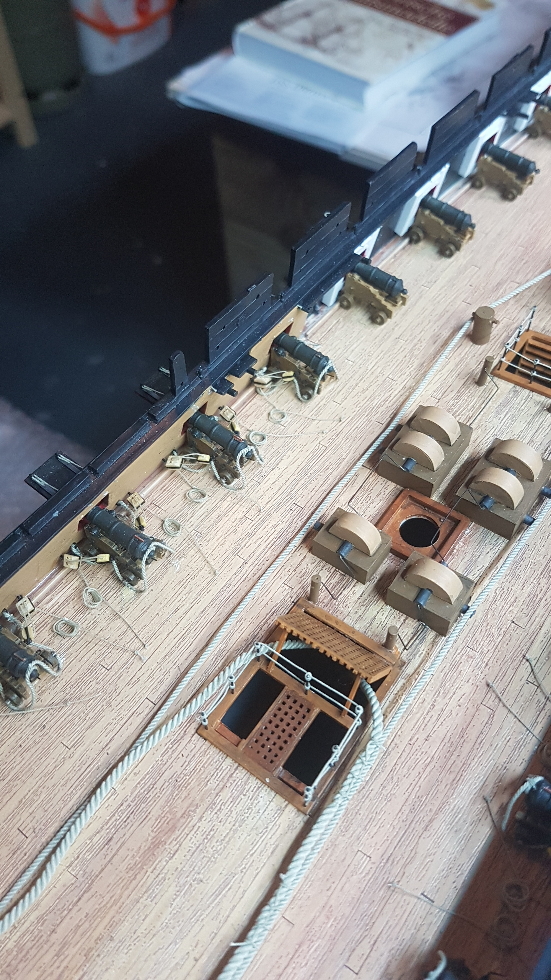

Dienstag, 26. Januar 2021, 12:41

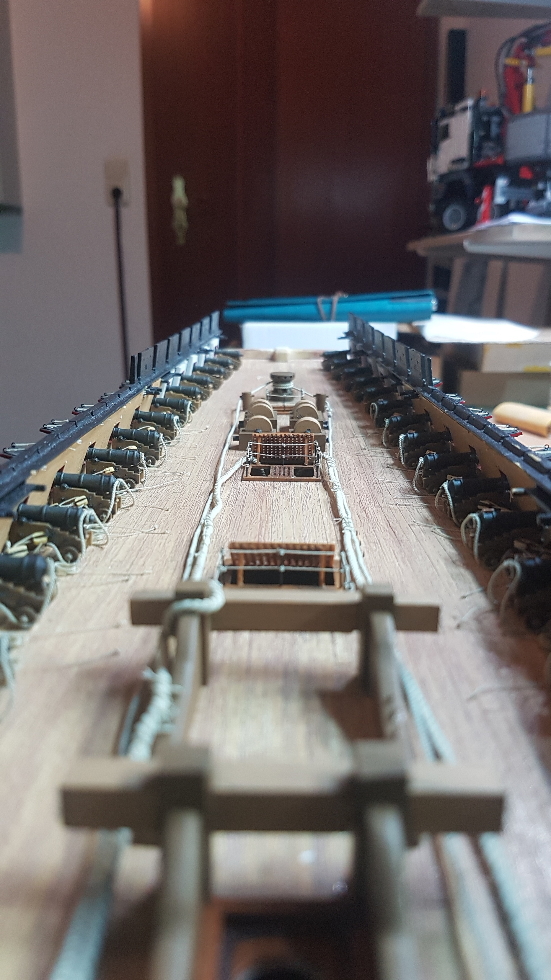

Moin Moin,
Herzlichen Dank an euch zwei treue Begleiter :hand:
Hier nochmal zwei etwas größere Bilder:
Auch möchte ich die Gelegenheit nutzen und mich nochmals bei Daniel bedanken, der mit seinen 3D-Druck-Kanonen dieses Ergebnis erst möglich gemacht hat :hand:

Dienstag, 26. Januar 2021, 12:53
Boah ich kann mich meinen Vorrednern nur anschliessen. Eine unglaublich gute Arbeit die du da ablieferst :ok: Was für eine Fummelei 8|
Toll das ich mich an deiner Fregatte ein bisschen Orientieren kann ;)

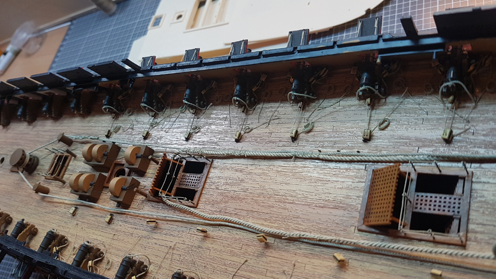

Mittwoch, 27. Januar 2021, 15:08
Moin Moin,
@Daniel: Danke :hand:
Update:
Das erste Rückholtakel ist gesetzt, so wird es dann bei allen 16 Kanonen unter der Kuhl aussehen:
Gruß Ingo

Mittwoch, 27. Januar 2021, 18:08
Es gefällt, vor allem weil genug Luft zwischen den Blöcken ist. Sieht funktionsfähig aus!

Donnerstag, 28. Januar 2021, 07:30
Moin Ingo,
Wahrlich toll gemacht :thumbsup: :respekt: aber mal ne Frage, sind das schon modernere Kanonen, denn es sieht so aus als ob sie Perkusionszündung haben und nicht mehr einfach nur Pulver in der Zündpfanne ist?
408
Donnerstag, 28. Januar 2021, 07:57
Moin Moin,
Danke euch beiden :hand:
@Jochen: ja, ich bin froh das genug Platz ist und die Blöcke nicht direkt aneinander geklatscht sind
@Bernd: :nixweis: Da erwischt du mich jetzt eiskalt auf dem falschen Fuß. Das Zündschloß-Imitat ist einfach nur ein Stück bemaltes Poly-Sheet. Meines Wissens nach wurde aber zu der Zeit auf den Schiffen der Royal Navy Kanonen mit Steinschloß verwendet. Aber vielleicht hat einer unserer Experten hier im Forum genauere Information?
409
Donnerstag, 28. Januar 2021, 08:10
Sorry Ingo, nur es sieht halt so aus und die Perkussionszündung gibt es seit ca.1815, zumindest an Handfeuerwaffen,
aber auch eine Steinschloss Zündung ist schon eine tolle Innovation. :ok:
410
Donnerstag, 28. Januar 2021, 08:23
Kein Problem. So habe ich auch wieder was dazu gelernt ...

412
Donnerstag, 28. Januar 2021, 10:14
Einer der immer wieder kehrenden Begründungen, dass die Engländer Trafalgar gewonnen hatten ist, dass sie schon Steinschlösser verwendeten und nicht mehr Lunten wie die Franzosen. Worin der Vorteil aber lag konnte mir bisher noch niemand richtig sagen konnte. Die Verzögerung zwischen Zündfunke und Schuss, während das Pulver sich den Zündkanal runterbrannte müsste bei beiden gleich gewesen sein. Beim Schloss wurde das Zündkraut aber durch den Hahn verdeckt und erst bei der Zündung freigegeben. So konnte kein Kraut durch Einschläge in der Nähe weggeblasen werden. Also Sicherheit im Handling. Aber sonst?
Mehr hier:
https://www.segelschiffsmodellbau.com/t7…rsus-Lunte.html
https://www.segelschiffsmodellbau.com/t1…einschloss.html
Ob nun die Amis um 1812 schon Schlösser hatten müsste man mal nachprüfen, Bauch sagt ja.
XXXDAn
413
Donnerstag, 28. Januar 2021, 11:06
Moin Moin,
Vielen Dank Daniel für die Links. Wieder was gelernt :hand:
Jetzt ist mir auch Prinzip und Funktion des Steinschlosses und damit die gesamte Wirkweise und Zusammenspiel an den Kanonen klarer geworden.
Für meine HMS Monarchy erkläre ich jetzt einfach mal (der Vorteil des Geschichts-Erfinders ;) ):
Bei den Reparatur-Arbeiten in Gibraltar von November 1812 - Januar 1813 wurden die Kanonen mit passenden Steinschlössern aus englischer Produktion nachgerüstet. Wie auf den Bildern in Dafi's zweitem Link zu sehen ist, scheint das ja zu gehen.
Für die Jagdgeschütze die an Deck kommen überlege ich mir wie ich die Schlösser noch besser darstellen kann.
414
Freitag, 29. Januar 2021, 07:55
Moin Heiko,
Ich denke auch das es eine schnellere Schussfolge ermöglichte, denn es wurde ja per Seilzug abgefeuert und das kann man praktisch in jeder Lage Machen und einen gewissen Schutz vor Feuchtigkeit, bietet auch das Steinschloss.
Der Deckel über dem Zündkanal, deckt das ja ab und ist gleichzeitig,die Reibefläche für den Feuerstein. Allerdings funktioniert das nur, so lange nicht ordentlich Wasser ins Spiel kommt, da hat dann die Perkussionszündung, mit Zündhütchen einen großen Vorteil gegenüber dem Steinschloss, da das Zündpulver, damit der Vergangenheit angehörte.
Ich habe selber Jahrelang mit Vorderladerwaffen geschossen und bin dadurch immer noch mit der Materie vertraut.
