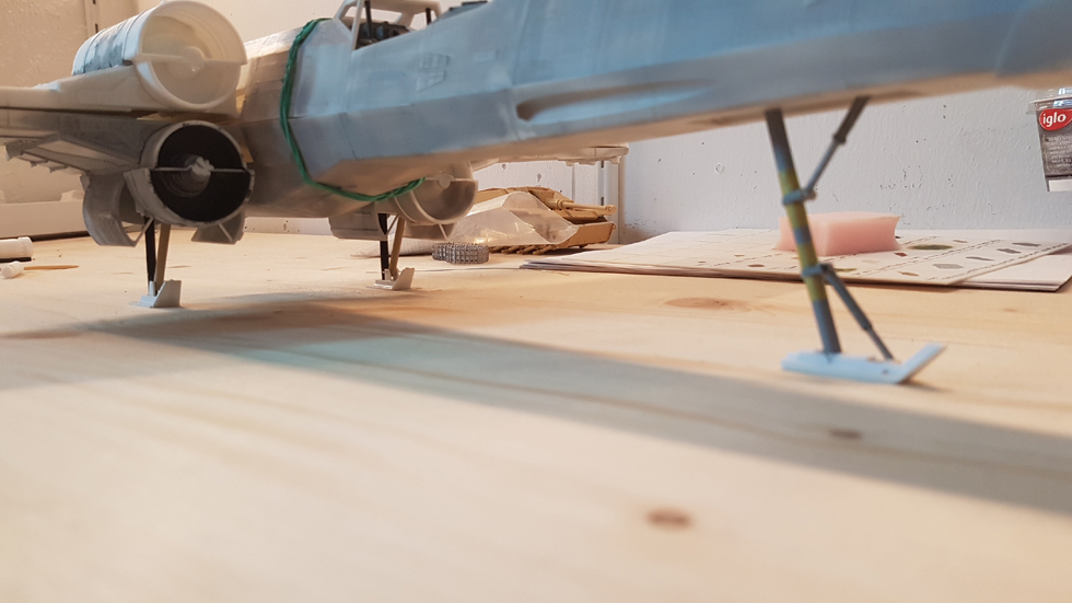

Ich freue mich wie ein kleines Kind, wenn mein Vogel stehen kann:
Und Zähne bekommt der Kleine auch. Der erste Laser grob zusammengesteckt:
Läuft ...

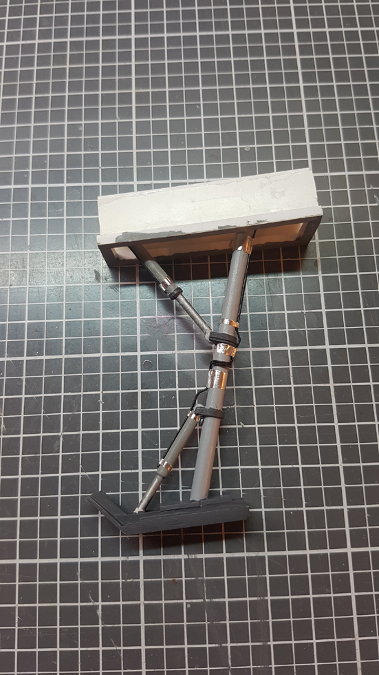

Moin Moin,
nichts gedruckt, nur das vordere Landebein ein wenig gepimpt:
Hydraulikleitungen an den Zylindern, befestigt mit Alu-Klebeband-Schellen. Jetzt noch der ein oder andere Farbtupfer, dann kommen noch die Schacht-Klappen. Aber davon erzähle ich euch ein anderes Mal ...

Sieht echt cool aus!
Topp Arbeit, Ingo.
396
Montag, 21. Juni 2021, 06:21
Moin Ingo,
Absolut klasse gemacht, so sieht es jetzt wirklich topp aus. :ok: :ok: :ok:

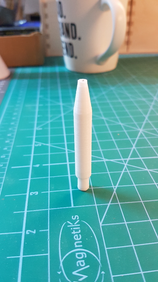

Vorletztes Druckteil:
Das letzte noch fehlende Zwischenstück für die Laser.

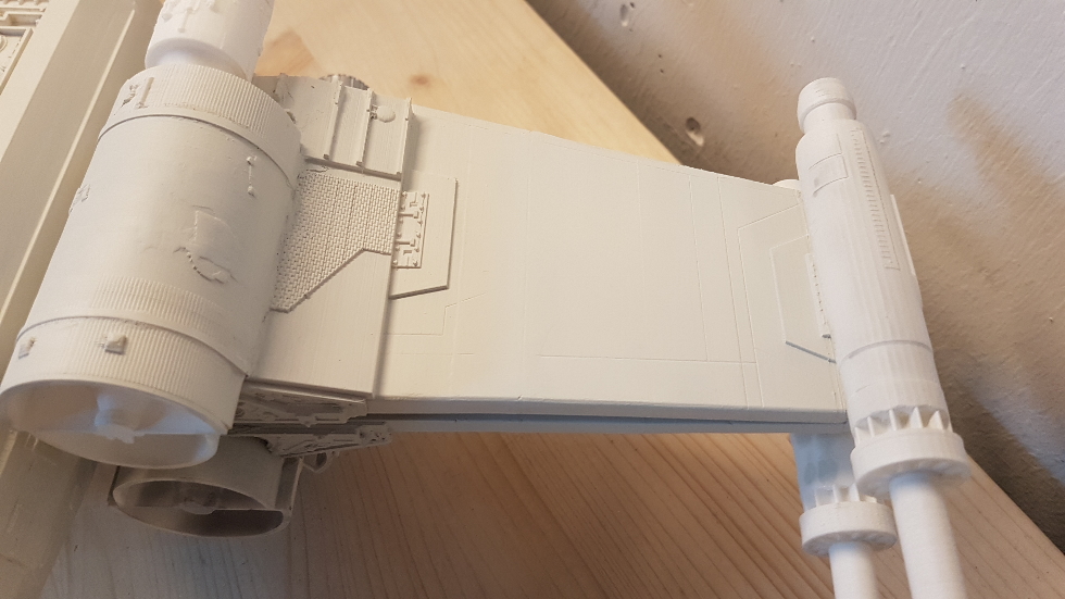

Lose zusammengesteckt sehen die vier dann so aus:
Und zwei auf den X-Wing gelegt (der Schwerkraft geschuldet ein Stück zu weit hinten :nixweis: )

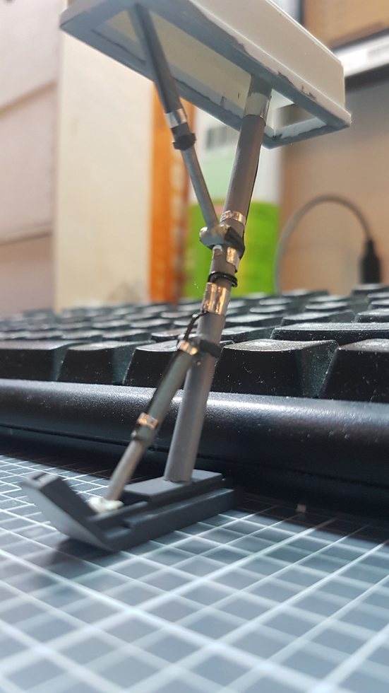

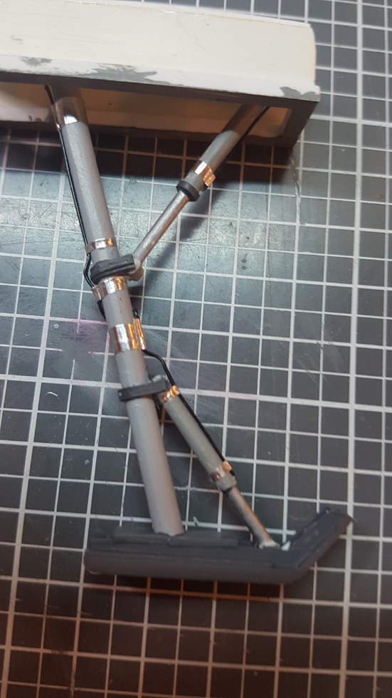

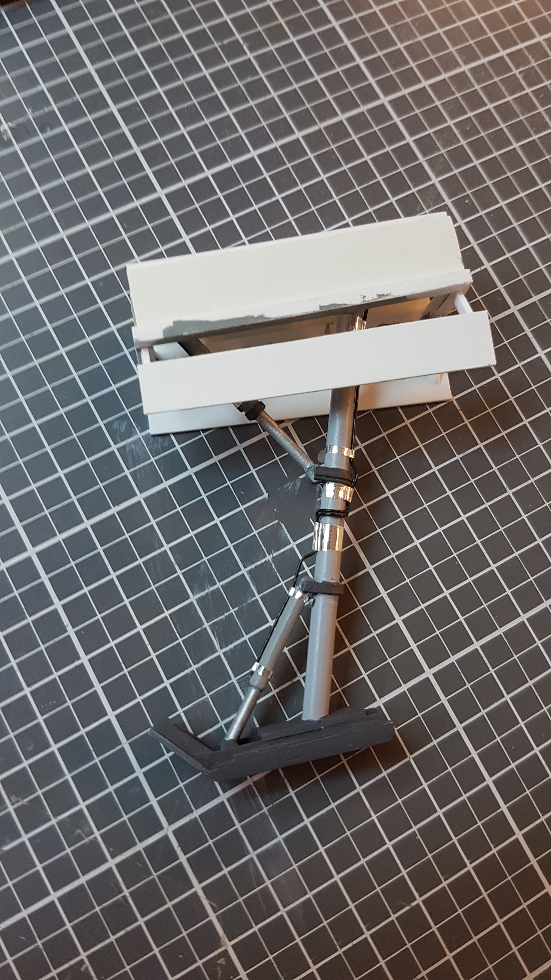

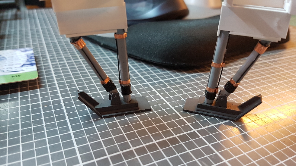

Desweiteren habe ich die Landebeine fertig gemacht. Vorne noch ein bisschen Farbe und die Schacht-Klappen:

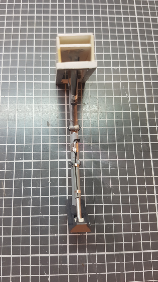

Hinten ein paar Details und Farbe:
Nahaufnahmen:
An den hinteren Landebeinen hab ich diesmal Kupferfolie genommen. Immer Alu ist ja langweilig... Mit Draht wurden die Gummimanschetten gescratcht. Hier kommt noch Farbe drüber (Revell Aqua 09 Anthrazit)

Deine Beine, ähm ich meine natürlich die Landbeine vom X-Wing, sehen super aus, wie aus einem Bausatz, das kann man besser kaum mehr machen. :thumbsup: :respekt: :dafür:
Nur unten an den Kanten der Kufen, fehlt hier und da etwas Farbe, oder?

Moin Bernd,
Danke für das Lob :hand:
Adlerauge! Stimmt, da ist ein wenig Farbe ab gegangen. Wird korrigiert.

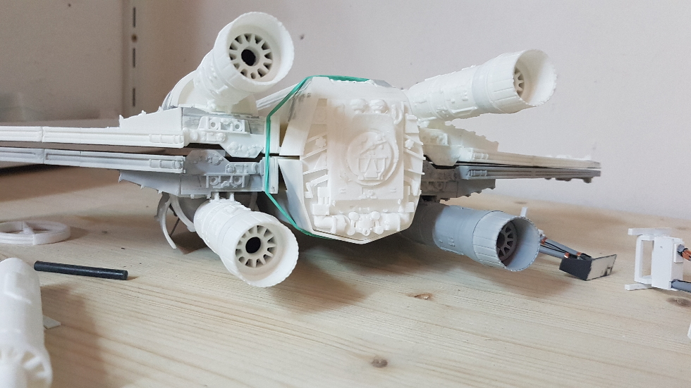

Mit Freude kann ich euch verkünden, das letzte Teil ist gedruckt, das letzte Filament verspritzt :D
Und eine lose Stellprobe am Heck des Vogels:
Es passt nicht ganz, ist ein klein wenig zu groß, darum der Spalt am Rumpf. Das ist aber nicht schlimm, ich kann es rundum zurecht schleifen.

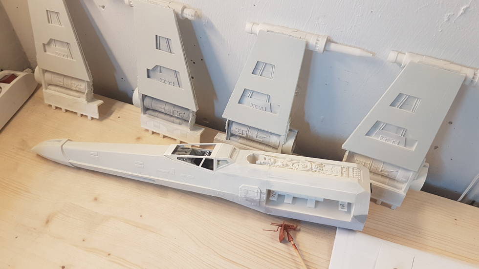

Moin Moin,
nicht das irgendjemand denkt hier tut sich nichts mehr :du:
Ich wollte den Vogel mit der Airbrush lackieren. Aber meine angemixte Revell-Aqua-Farbe (Weiß matt 05, Mittelgrau matt 43 und Beige seidenmatt 314) will nicht durch die Gun :( . Obwohl ich sie sehr verdünnt habe verstopft alle naselang die Düse :motz: Aber ist alles kein Problem. Dadurch, dass die Farbe so dünn ist, kann ich sie mit einem großen flachen, weichen Pinsel sauber auftragen. Zwar in vielen einzelnen Schichten, aber so langsam geht es voran. Zwischendurch ist immer wieder trocknen angesagt:
Nebenbei habe ich auch den Rahmen für die Cockpithaube gebaut. Material: Evergreen 1,0 x 2,0mm und 1mm Poly-Sheet.

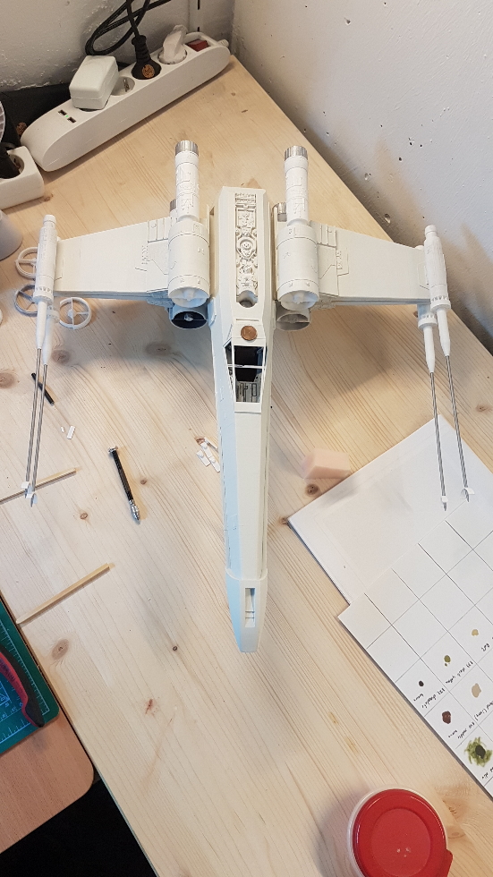

Moin Moin,
Buchstäblich mit dem letzten Tropfen
der selbst-gemischten Farbe habe ich es geschafft den Vogel zu lackieren :abhau: :abhau:
Hier eine Gesamtansicht mit dem obligatorischen Größen-Vergleichs-Cent ;)
Und noch ein paar Nahaufnahmen:

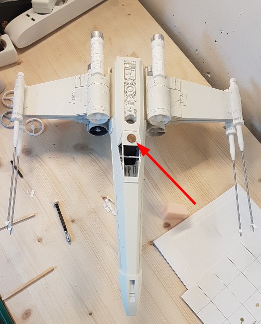

Nochmal Moin,
Für alle die den Cent nicht gefunden haben, weil er im Vergleich zum X-Wing so klein ist ;)

Moin Ingo,
sieht ja schon verdammt gut aus :thumbsup: :thumbsup:

Jetzt ja, jetzt weiß ich wo der obligatorische Größen-Vergleichs-Cent ist
Sieht sehr gut aus.
Gute Arbeit Monsieur :ok:
