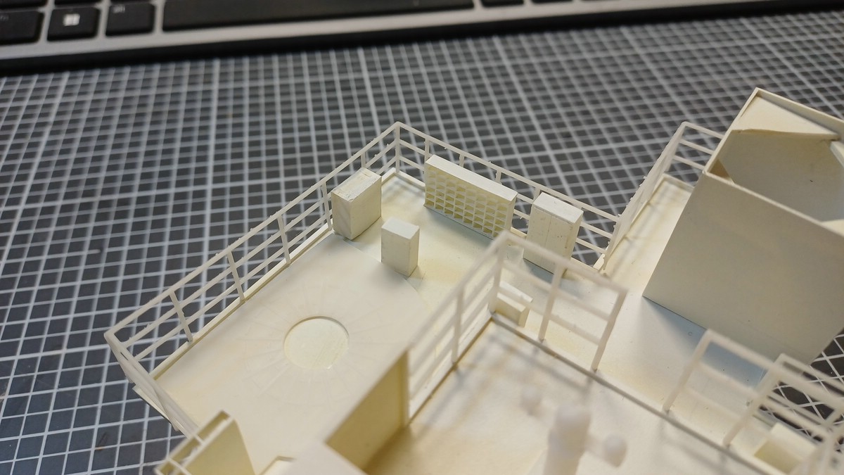

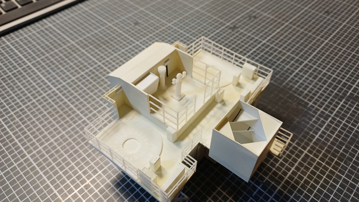

Dann ein wenig mehr im Detail. Hier die Backbordseite der Brücke. Auf dem Deck die Bodenplatte für die 20 mm Oerlikon, an der Seite der geöffnete Spind für die Bereitschaftsmunition, zwei Spinde (gem. AOTS "Signalman's reading lamp") und achtern der Locker für die Signalflaggen:
Nochmal der Blick von vorn. Da ich keine Informationen habe, in welcher Konstellation die Spinde auf HMCS Thorlock standen, werde ich mal sehen was am besten aussieht und dann final stellen. Hier sind auch schön die einzelnen Fächer vom Flaggenspind zu sehen. Wandstärke: 0,3 mm:
Steuerbord, die gleichen Teile, nur ist der Munspind geschlossen und neben dem Flaggenspind steht der "Locker for AM flags"
Hier die Spinde im Detail. Teilweise hab ich sie schon lackiert, um zu sehen, ob die Farbe passt:
Für die Außenkante der Brücke habe ich die Reling in einem Stück konstruiert und gedruckt. War ein mächtiges Gefummel um sie vom Support zu lösen, ohne die einzelnen Holme zu brechen, die haben nur 0,8 mm Durchmesser. Für die Stellprobe sind sie noch nicht versäubert. Auf den Bildern oben sieht es an manchen Stellen so aus, als wenn die Reling nicht genau auf die Umrandung passt, die ich hier angebracht habe. Doch das täuscht. Die Reling steht rundum mittig auf der Umrandung.

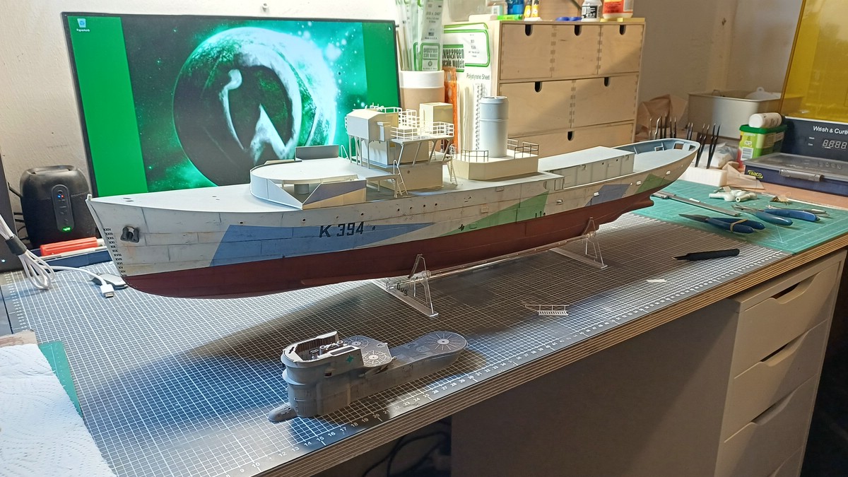

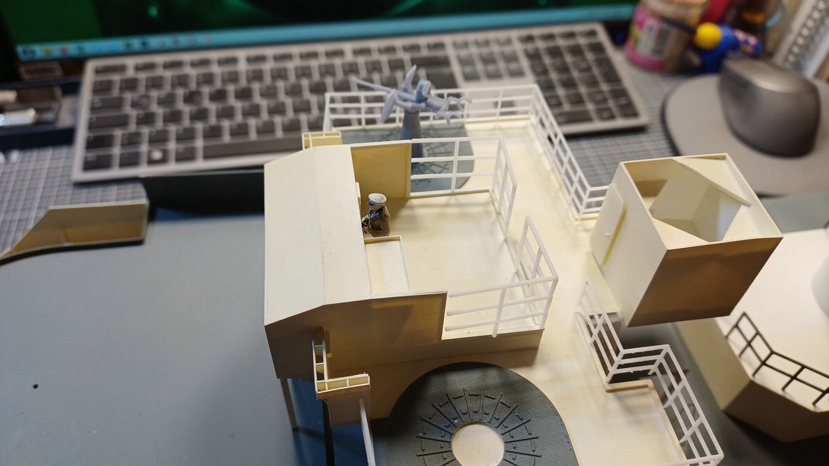

gestern habe ich mal wieder den Luftpinsel geschwungen. Nachdem ich Anfang der Woche die Teile für die Brücke nochmal gedruckt habe konnte ich diese jetzt lackieren. Das ist, meiner Meinung nach, mit einer der größten Vorteile des 3D-Drucks. Die Teile für die Brücke (z.B. Flaggenspind) hatte ich ja bereits mit dem Pinsel lackiert um zu sehen wie es wirkt. Das ist natürlich bei weitem nicht so schön wie mit dem Luftpinsel. Also nochmal neu drucken und dann sauber lackieren. Kleinere Korrekturen, in dem Fall einen höheren Sockel, konnte ich auch gleich mit einarbeiten.
Die Bodenplatte unter den 20 mm - Oerlikons zeigt wieder die typische Druckoberfläche. Das lasse ich aber, weil es mir in dem Fall ganz gut gefällt. Hier lose aufgelegt:
Nach dem Verkleben Stellprobe mit der Eisenspritze und Reling:
Und nochmal an Steuerbord:
Und dann war es mal wieder zeit für eine richtige Stellprobe. Bis auf die Ausrüstung auf der Brücke mal alles zusammengestellt. Das geht schon sehr in die richtige Richtung und es wird immer mehr eine modified Flower Class der Royal Canadian Navy ...
Und dann noch ein Bild mit dem Turm von U 190. Netter Größenvergleich ;)
LCdr John Eugene Francois gefällt was er sieht 8)

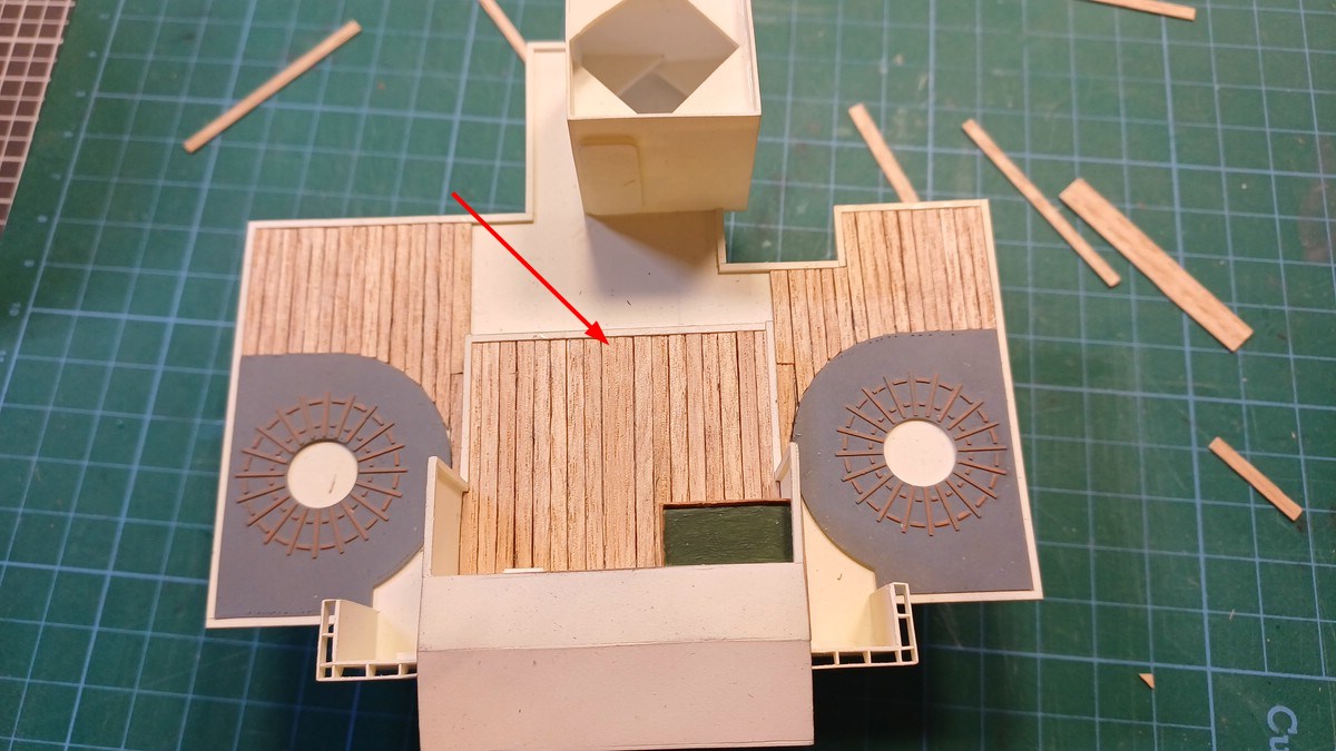

Der Holzwurm war auch mal wieder auf der Werft. Die Holzdecks auf der Brücke sind ein Stück gewachsen. Zuerst von außen weiter bis zur Kompassplattform:
Dann die Lücken vor den Bodenplatten:
Das war es schon wieder. Weiter geht es dann mit dem Rest vom Holzdeck, der Bänselung an der Persening und dann kann es auch schon mit dem Aufstellen der Ausrüstung losgehen. Davon erzähle ich euch dann beim nächsten Mal.

Was mir auffällt, soll die eine Planke auf dem Brückendeck breiter sein. Den dunklen Flecken auf der Persening würde ich lassen, sieht natürlich aus.
Danke dass du deine Bauweise hier teilst.

Meinst du diese Planke:
Die ist mit Absicht etwas breiter. Ich habe zum Schneiden der Planken den Messschieber nur π * Daumen auf 2 mm eingestellt, so sind sie alle ein bisschen unterschiedlich. Auch auf der Kompassplattform habe ich von Außen nach Innen gearbeitet und in der Mitte blieb dann eine Lücke. Diese habe ich mit einer "Planke auf Maß" geschlossen.
Selbes Spiel Auf dem Brückendeck. Diese Planken sind auch breiter:
Ich gehe aber davon aus, dass wenn erst mal die ganzen Staukästen, Waffen, Spinde, etc. auf der Brücke stehen, oben auf der Kompassplattform dann Kompass, Peildiopter, Sprachrohre, ..., dann werden die etwas breiteren Planken nicht mehr auffallen.

Hallo Ingo,
Danke für die Info, erklärt sich jetzt.
Wenn ich Decks beplanke, arbeite ich immer von der Mitte nach außen, die letzte Planke fällt dann aber auch auf.
Gruß Udo
