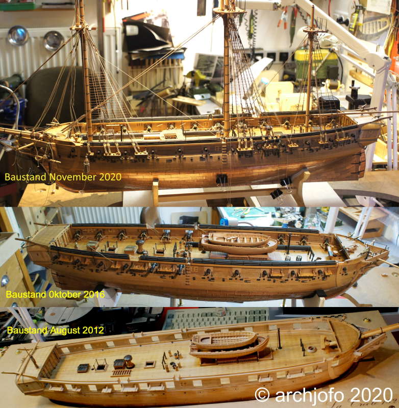

Gude Johann,
einfach nur toll. Wunderbare Arbeit. Bei dir sehen sogar die Makros unglaublich aus.
Beste Grüße,
Björn

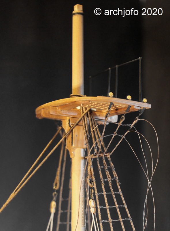

Fortsetzung: Kreuzmast - Püttingswanten
Die Püttingswanten wurden zwischenzeitlich an den Kreuzmastwanten befestigt. Mit dem Einbinden der Webleinen habe ich bereits begonnen.
Fortsetzung folgt …

Super,
Bist du aber sicher das dein Stag so laufen soll?
nach meinem wissen lauft dem stag nicht über den wanten sonden über dem top bis kurz vor dem mast wo sie denn durch den top runter läuft,
So scheuert sie über die wanten.
Siet sonnst aber super aus.

@falco-de
Wüsste nicht, was da falsch sein sollte.
Ohne Marsplattform ist der Verlauf des Stages vielleicht besser zu sehen.
4 210
Samstag, 7. November 2020, 12:38
Also, ich habe nicht gesagt falsch sondern komisch.
Ich bin auf see und habe meine bücher nicht dabei, ich kenne es aber nur so das der vorstag vorne zwischen den tressletrees und mast raus kommt und nicht zwischen den crosstrees.
Ich sage dabei aber auch das ich nur erfahrung mit Britische und Niederländische schiffe habe.
Meine schicht dauert aber noch einige monaten also kann ich leider nicht in meine bücher nachschauen.
Ich gehe aber auch davon aus das du deine hausaugabe richtig gemacht hast so wie bei die rest deiner tolle arbeit.
Weil egal ob es jetzt richtig oder falsch ist haste eine tolle arbeit geliefert und ich kann nicht warten das end resultat zu sehen.

Hallo Johann, eine Frage zu Deinen Püttingswanten und deren Webleinen.
Im Beitrag #4209 zeigst Du eine Skizze der Püttingswanten wo es ausschaut das diese neben dem Want gebändselt werden.
Im Beitrag # 4205 zeigst Du die Webleinen der Püttingswanten und darauf liegen dann die Enden der Püttingswanten.
Im Schrage auf Seite 82 Abb. 228 schaut es zumindest aus das die Webleinen oben liegen und die Enden neben dem Want unter den Webleinen liegen.
Da diese Situation bei mir auch bald kommt und ich dafür schon eine Lösung gesucht habe ist es mir bei Dir aufgefallen.
Lieben Gruß Frank

@falco-de
Sei´s drum komisch oder falsch, in jedem Fall, ob britisch oder kontinental, ich bin mir sicher, dass die Stage nicht zwischen den Längssalingen (Trestletrees)
nach untern laufen sondern zwischen den Quersalingen (Crosstrees).
Ja, ich habe meine Hausaufgaben gemacht, zumindest was die Epoche meines Modells anbelangt.
Lieben Gruß Frank
Hallo Frank,
nach meinen Recherchen, insbesondere bei zeitgenössischen Modellen des Musee de la Marine, stellte ich fest, dass die Püttingswanten sowohl über
den Webleinen als auch unter diesen liegen können. So z. B. liegen die Püttingswanten bei der L´Artesien (typischer 74er) auf den Webleinen. Da auch beim Originalmodell der La Creole diese über den Webleinen liegen, war die Entscheidung für mich relativ einfach.
Die von Dir angesprochenen Zeichnungen zeigte ich in einem anderen Zusammenhang.
Tatsache ist, dass sich die Takelagen von britischen Schiffen in vielen Details von kontinentalen Schiffen, insbesondere von Französischen unterscheiden.
Insofern ist für mich der Schrage nicht maßgeblich.
Wie es letztlich bei Deiner RW sein sollte, kann ich Dir leider nicht sagen.

Hallo Johann, Mir war schon klar das Du es nach besten Wissen umgesetzt hast ,daran wollte ich auch nicht zweifeln.
Und auch bei den Engländern ist bei vielen Sachen auch nicht alles zu klären. Den Schrage kann ich, genau wie Du, auch nicht anwenden. Weiterhin gutes gelingen.
Nachdem die Webleinen der Püttingswanten auf beiden Seiten fertig eingebunden waren, montierte ich seitlich der Längssalinge je einen Einfachblock mit 5,6 mm (27,1 cm im Original) Länge. Bei dieser Blockgröße statte ich diese mit richtigen Scheiben aus.
Diese Blöcke dienten der Aufnahme der Dirk ø 0,63 mm (ø 30 mm im Original). Im Französischen bezeichnet man dieses Tau als „Balancine de gui“.
Die Dirk (=Baumtopnant) ist doppelt ausgeführt und hält den Gaffelbaum in der Waagerechten.
Somit sind die Arbeiten am Kreuzmast fürs erste beendet. Demnächst befasse ich mich mit den Webleinen der Fockwanten, deren Taljereeps ich erst noch final festsetzen muss.
Also bis demnächst …

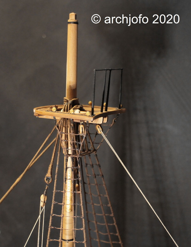

Fortsetzung: Webleinen– Enfléchures
Die Unterwanten einschließlich Püttingswanten habe ich für den Großmast und für den Kreuzmast mittlerweile fertiggestellt.
Nach dem Festsetzen der Taljereeps des Fockmasts konnte ich mit den Webleinen beginnen. Auch musste noch Nachschub für die Webleinen ø 0, 35 mm an der werfteigenen Reeperbahn geschlagen werden.
Als erstes richtete ich die Knüpfschablone ein und schon ging es mit dem Webleinenknüpfen los. Am ersten und letzten Want werden die Webleinen mittels Augspleisse angebändselt.
Fortsetzung folgt …
Die Aussparung für die Wantleiter ist schon zu erkennen.
Bis bald …

Hallo Johann, Gewohnte Qualität und beeindruckende Fotodokumentation.
In stiller Bewunderung Lieben Gruß Frank
