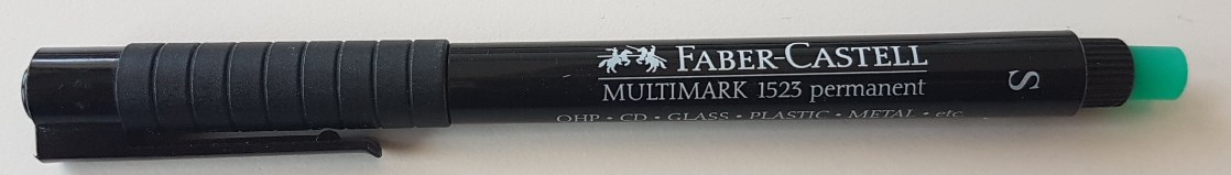

Schwarz... hmmm, da gibt es einen Nachrüstsatz:
Spaß beiseite, ja, bring ich dir in schwarz mit.
4 255
Mittwoch, 21. August 2019, 12:31
Goil :-)
Marker ist nicht optimal, hellt nach, dann schimmert es blau durch ...
XXXDan
4 256
Mittwoch, 21. August 2019, 14:40
Ich nehme Fineliner-Stifte aus dem Architekturbedarf. Die sind absolut blickdicht schwarz (wasserfest, ebventuell Skriptol?? ), da schimmert nichts durch. Ist nur etwas mühsam, da sehr -naja- fine eben... Gibts aberzumindest aber auch in unterschiedlichen Stärken. Ich besser damit immer brünierte Metallteile nach, wenn mal an den Ecken und Kanten die Brünierung weggeschubbert ist.
