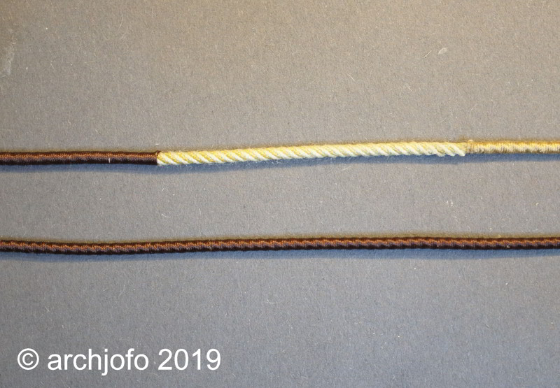

In diesem Zusammenhang zeige ich nochmals das Bild mit bekleideten Tauen, getrenst und nicht getrenst.
Der Unterschied ist bei diesen dickeren Tauen durchaus zu sehen. Das untere Tau wurde vorher nicht getrenst.

Wow, dass man den Unterschied so stark sieht hätte ich nicht gedacht. Danke fürs zeigen :ok:

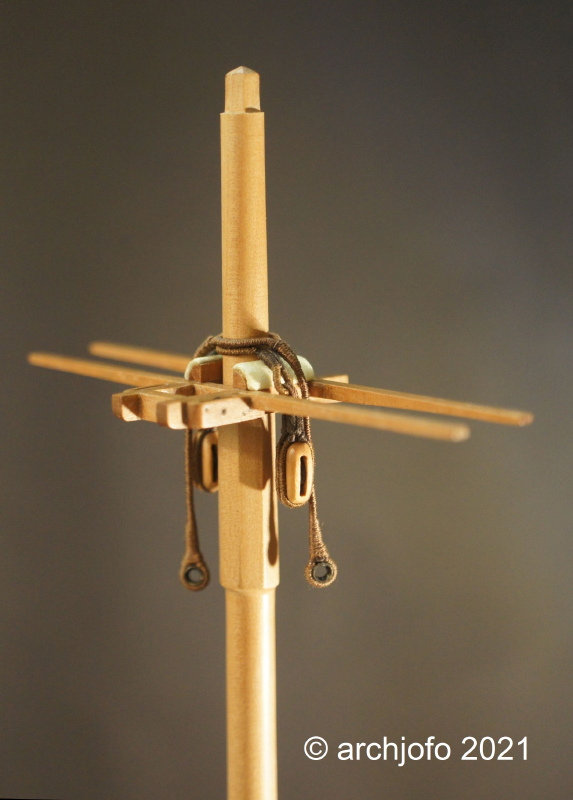

Bevor die Hanger für die Seitentakel und in Folge die Stengewanten aufgelegt werden, kommt zuerst ein Kragen mit zwei Augen, der über das Stengentop gestreift wird. Daran werden beidseitig große Einfachblöcke mit Doppelstropps gelascht. Wie bereits beschrieben, handelt es sich hier mit um die größten Blöcke des Modells. Für die Fock- und Großstenge sind sie 7,9 mm lang.

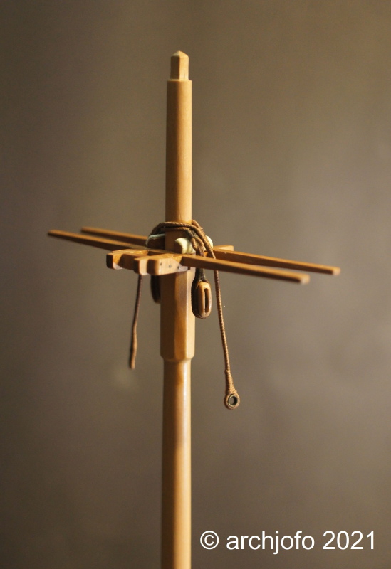

Und schon geht es mit ein paar Kleinigkeiten weiter:
Fortsetzung: Stengentop - Poulies d´itague - Drehreepsblöcke
An den Kragen mit zwei Augen, der über das Stengentop gestreift wird, wurden die großen Einfachblöcke angelascht.
Das nächste Bild zeigt den bereits auf die Kalben der Vorbramsaling aufgelegten Kragen mit den angehängten Drehreepsblöcken. Ebenso sind die Hanger bereits in Position. Somit ist alles für die Vorstengewanten vorbereitet.

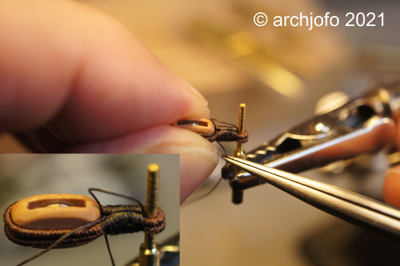

Die doppelten Blockstropps werden mit einer Augbindselung verbunden. Ich versuche sie dabei wie beim Original zu verbinden.
Der Mastkragen für das Großmaststengentop und die gestroppten Drehreepsblöcke sind soweit fertiggestellt.
Auf dem nächsten Bild ist die Laschung zu sehen.
Und hier ist der Mastkragen für das Großmaststengentop mit den angelaschten Drehreepsblöcken zu sehen, bereit zum Auflegen.
