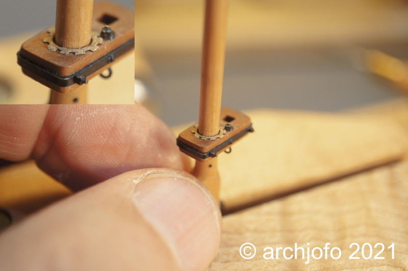

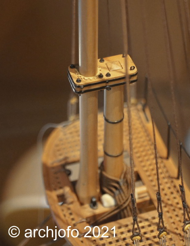

Eselhäupter- Lederausfütterung der Stengendurchführungen
Angeregt durch einen Modellbauerkollegen versuchte ich vor einiger Zeit die Stengendurchführungen, wie damals bei den Originalen, mit Leder auszufüttern, zumindest am Modell zu imitieren. Den ersten Versuch wagte ich insofern beim Eselhaupt des Großmasttops, was bei dieser Größe ø 7,4 mm schon ganz leidlich gelungen ist. Heute hatte ich die nötige Ruhe um einen Versuch für das Eselhaupt des Kreuzmarstops zu wagen, welches natürlich wesentlich kleiner ausfällt. So besitzt die Bramstengendurchführung nur einen ø 3,4 mm, wodurch sich die Herstellung dieses Details extrem diffiziler gestaltet.
Wie bereits geschrieben, verwende ich hier ein dünnes Ziegenleder, welches ich nochmals auf eine Dicke von etwa 0,20 bis 0,25 mm gespaltet habe. Dazu habe ich mir eine einfache Vorrichtung gebastelt, die ich vor einiger Zeit in meinem Bericht bereits beschrieben habe. Mittels Locheisen stanze ich einen entsprechenden Ring aus dem Leder. Mit einem Minischnitzmesser stanze ich dann die gewünschte Form aus. Das funktionierte beim kleinsten Kranz (Innendurchmesser 3,4 mm / Außendurchmesser 5 mm) insgesamt ganz gut. Deshalb will ich auf dieses schöne Detail nicht verzichten, und führe es dann demnächst bei allen Eselhäuptern aus.
Fortsetzung folgt …

Moin Johann,
es ist mir immer wieder eine besondere Freude zu sehen, das dir bestimmte Themen keine Ruhe lassen. Und dann, irgendwann, kommst du mit der perfekten Lösung daher und beschreibst es, als wenn es so einfach und trivial wie Tee aufbrühen wäre ... Großartig!

hat der Mensch riesige Finger :D ....tolles Detail

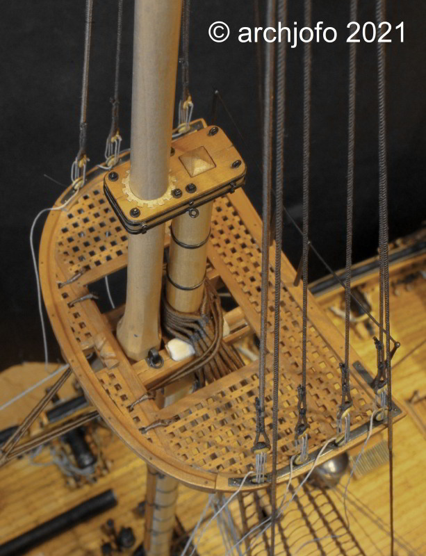

Euch beiden herzlichen Dank !
Hier geht es mit kleinen Details weiter:

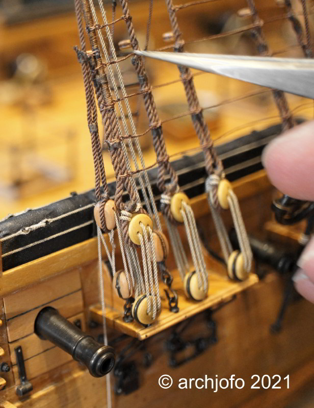

Fortsetzung: Fliegende Pardunen / Stenge-Vorderpardunen
Die Stenge-Vorderpardunen sind zwischenzeitlich gesetzt. Wie hier auf dem folgenden Bild von den Großmastrüsten, ist die Vorderpardune backbordseitig gleich hinter dem vordersten Want an einem Augbolzen eingehakt.
Ganz schön viel los auf dem Rüstbrett !
Auch die Imitationen der Lederausfütterungen sämtlicher Stengedurchführungen bei den Eselshäuptern wurden inzwischen aus echtem Ziegenleder ausgestanzt und aufgeklebt.
Bis demnächst …

Ein Bild für`s Lehrbuch!

wie wahr :love: :love:

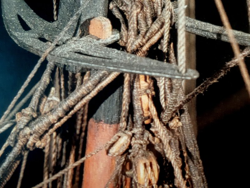

Spätestens an dieser Stelle wirft sich die Frage auf, wie wurden die Bramwanten bei Schiffen dieser Größenordnung festgemacht?
Wie auf dem nachfolgenden Bild aus der Monographie von J. Boudriot auf Seite 168 eindeutig zu erkennen ist, zeigt das Originalmodell eine Belegung der Bramwanten mittels an den Marswanten angelaschten Klampen. Offensichtlich wurden dazu die Bramwanten erst nach unten um den Beschlag der unteren Jungfer geschlungen, um dann nach oben geführt an der darüberliegenden Klampe belegt zu werden.
Dieses Detail habe ich bisher nur bei der La Créole gesehen.

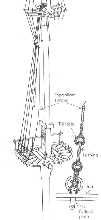

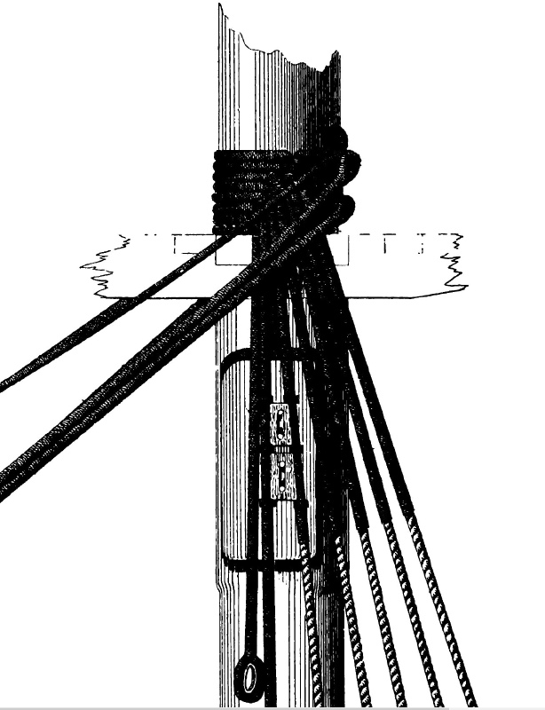

In der Monographie von J. Boudriot wird jedoch auf Seite 127 eine andere Befestigungsart der Bramwanten beschrieben, die der englischen Variante entspricht, wie auf der nachfolgenden Zeichnung dargestellt:
Dementsprechend haben die Bramwanten am Ende eine Kausch eingespleißt. An den Marsjungfern ist an einem kurzen Stropp eine andere Kausch befestigt. Durch beide Kauschen wird ein Taljereep geschoren und somit die Bramwanten festgesetzt.

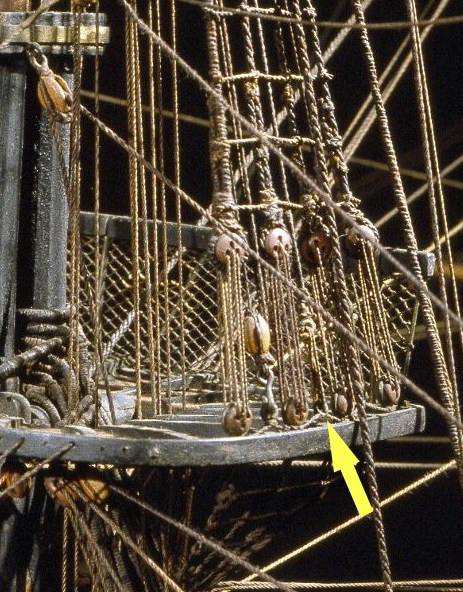

Nach längerem Suchen konnte ich bei der französischen Marine am Beispiel der L´Espérance, einem Modell aus dem Musée de la Marine Paris einer Brigg mit 16 Kanonen von 1810, an der Mars ein ähnliches Detail feststellen.
Das ließe zumindest den Schluss zu, dass auch bei einer Korvette diese Variante durchaus angewendet werden konnte.
Quelle: L´Espérance 1810, Musée de la Marine Paris
Zum Abschluss meiner Ausführungen komme ich auf die eingangs sich abzeichnende Fragestellung zurück:
Welche der beiden beschriebenen Varianten der Bramwantenfestsetzung erscheint historisch korrekt.
a) Entsprechendes Detailfoto vom Originalmodell in der Monographie?
b) Beschreibung von J. Boudriot in der Monographie?
Würde mich hierzu über eure Meinung bzw. Beitrag freuen.

die Monographie zur La Crèole kenne ich leider nicht und kann mir daher auch kein Urteil erlauben. Auf dem Bild auf Seite 168 kann ich dein Problem auch nicht erkennen.
Angesichts des umfangreichen Materials, welches uns J. Boudriot in seinen Werken zur Verfügung stellt, würde ich wahrscheinlich immer diesen als Bezugsquelle heranziehen und auch vertrauen, was nun.
Guter Rat ist hier gefragt: Die Ausführung wie auf dem Bild 127 erscheint mir sehr zweckmäßig. Auf dem Bild der L `Espérance ist die Belegung sehr "verspielt" und in meinen Augen viel zu aufwändig in der Herstellung/Bedienung.
Über die historische Korrektheit kann ich keine Aussage treffen, so tief stecke ich nicht in der Materie.
Ich hoffe, ich konnte Dir dennoch ein wenig helfen.

Die Belegung der Bramwanten an den Klampen der Marswanten erscheint mir sehr gewagt.
Meiner Meinung nach dienten die Klampen an den Wanten für laufendes Gut und nicht zum Festsetzen der Wanten darüberliegender Stengen.

Zum Festmachen der Bramwanten bin ich immer noch im Unklaren. Momentan tendiere ich zu der Lösung mit den Kauschen. Werde wohl mich noch ein bisschen umsehen müssen,
es sei denn von Euch wird einer in den Weiten des Internets fündig.
