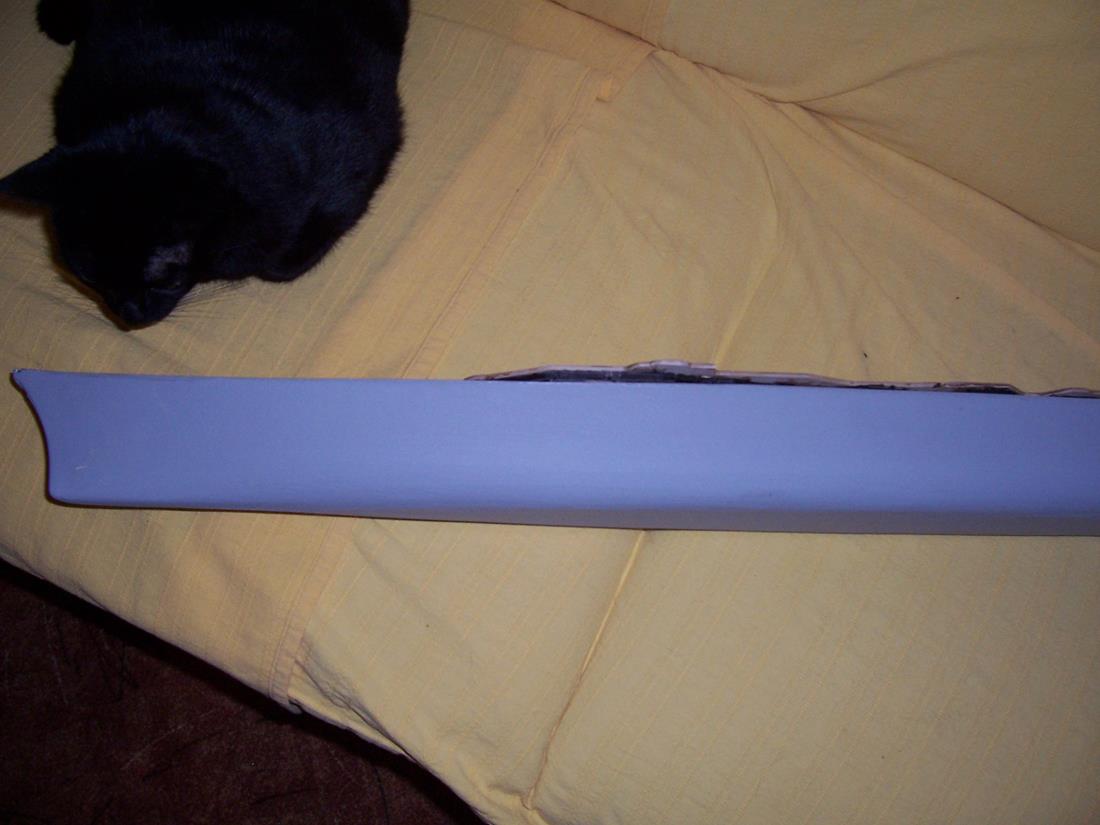

Ne,hab das Alu ja no ned dran
aber mein Rumpf ist eben,da ich anders beplankt hab
als vorgegeben und wenn ich auf den Rumpf hinkleb,
steht es ja ab,als wärs dann ne 3. Beplankung.

Hallo Lolo,
Ich glaube dein Problem verstanden zu habe, bitte korrigiere mich wenn es nicht so ist. Wie weit geht deine erste Beplankung nach oben und wieweit deine zweite Beplankung. Die Metalleiste ist 0,4mm dick und 4mm breit.
Bei mir am Bootsche hab ich es so gemacht das die 2te Beplankung ungefähr 3,5mm parallel zum Deck endet.Jetzt brauche ich die Metalleiste nur noch anzukleben. Die dicke der letzten Leiste der zweiten Beplankung hab ich soweit mit der Ziehklinge vom Knick an nach oben gerade bis auf 0,5mm abgezogen. Jetzt passt alles.......
Übrigens dein Rumpf..... :respekt:
Grüsse aus RÜSSELSHEIM
Im Bau : Hachette U 96 1:48
4 395
Sonntag, 29. November 2015, 17:42
hast mein Problem klar erkannt^^
hab jedesmal bis ganz oben beplankt
oh,reimt sich sogar :ok:
denk mal,werd die Aluleiste hinkleben und dann mit
Spachtel bisle verziehen,dann ist es wieder eben,andere
Vorschläge sind willkommen.
danke für das Kompliment,für mein erstes Holzmodell bin ich ganz zufrieden.

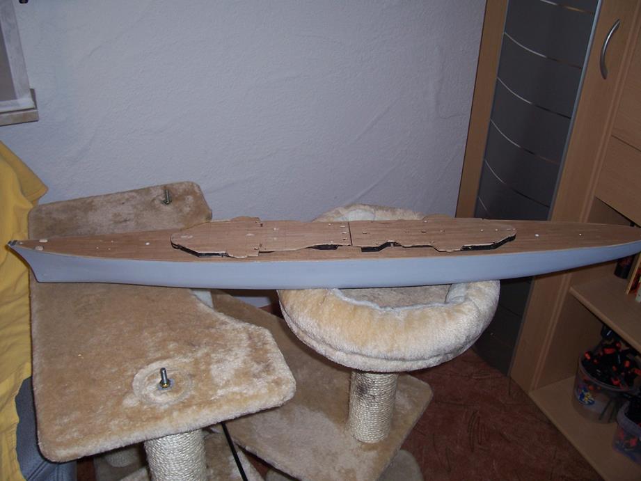

Moin Männers,
@ Lolo, Ein Problem was ich auch habe, hab ich bei Dir entdeckt. Die Deckshälften vom Aufbaudeck haben einen Spalt. Laut Bauanleitung sollen sie bündig abschließen. Ich habe dann bei mir mal gemessen vom Ende des Aufbaudecks zur Lochmitte für den jeweiligen Geschützturm. Das Ergebnis war das ich den vorderen Teil des Aufbaudecks weiter nach hinten gezogen habe und nu passen die Maße auch wieder.
Dein Rumpf sieht Klasse aus. Ich werde wohl erst am Dienstag die Erstbeplankung fertig haben und dann geht es ans spachteln und schleifen.

Lolo,
Ist das Problem mal erkannt, gibt es immer eine Abhilfe. Also das mit dem hinkleben und Spachtel drauf bitte nur als allerletzte Lösung. Dein Rumpf sieht so gut aus den willste doch net verschandeln.
Also du brauchst einen Höhenreisser mit Bleistift so wie ich es auf Seite 143 #4274 auf dem Bild habe. Den stellste jetzt 3,5mm unterhalb des Deckes ein und ziehst eine Linie rund ums Bootsche. Jetzt mit einem scharfen Cutter langsam und immer tiefer nach jeder Runde bis die zweite Beplankung durch ist. Jetzt von oben mit dem Cutter das Teil ebenfalls nach unten ritzen und entfernen, ein bissi schleifen. Jetzt haste Platz für die Metalleiste. Jetzt musste nur noch die Dicke anpassen. Mit einer Ziehklinge vom Knick nach oben ganz langsam und immer wieder bis die Dicke der Metalleiste entspricht.
Ich hoffe du hast mich verstanden. Das müsstest du hinbekommen denn schliesslich haste ja auch einen schönen Rumpf hinbekommen. Ich schätze die graue Farbe ist die Grundierung, da kannste ruhig oben drüber schrubbeln
4 398
Sonntag, 29. November 2015, 18:09
Es wird bestimmt noch lange dauern bis die Teile fest
aufs Deck kommen,daher hab ich mir da keinen großen Kopf
gemacht und wollte abwarten.
Aber wenn du es schon ausgemessen hast und es an den vorderen
Aufbauten liegt,dann kann ich es auch gleich korrigieren.
Vielen Dank für die Info :-)

4 400
Sonntag, 29. November 2015, 18:18
Der Rumpf sieht wirklich gelungen aus.
Aber bei den Aufbauten sind zu viele Löcher drin , schau nochmal genau in die Anleitung.
Bei der Anleitung in Ausgabe 44 kannst du sehen welche rein müssen.
Gruß Mario

Lolo,
Wegen deinen Aufbauten, keine Sorge das kannste mit den Zapfen unter den Aufbauten locker korrigieren. Ist überhaupt kein Akt, das mit der Metalleiste ist schon ein bissi diffizieler.... ;( aber machbar, also ich würde es machen... :ok: :D

Na supi,
Inwiefern hilft mir da ein Höhenreißer?
Hab mir gestern einen für 8,90 in der Bucht bestellt^^
damit schaffste dein Problem aus der Welt.............
OK, ich war zu schnell, lese nochmal #4397 durch, da hab ich es genau beschrieben, Sorry.
@Piepmatz,
Du hast Recht, Lolo hat wirklich zuviele Löcher im Deck, aber auch kein Problem, lassen sich schliessen. Er muss nur wissen welche, aber das sagt die Bauanleitung....

4 406
Sonntag, 29. November 2015, 18:44
hab die Löcher die in den Platten waren halt durchgebohrt,
nachher beim Bauen bin ich auch bisle ins Schleudern
gekommen als ich die Bauanleitung sah^^.
Aber da kommen bestimmt Teile drauf,da wird man nix mehr
sehen...hoffentlich.
dann mal 4397 anschauen.Hört sich gut an,mal den Dremel suchen.
Danke euch für die Tipps.

Das ....
... Problem mit dem Spalt hatte ich auch. Einfach die Löcher im Deck mit dem Dremel in Langlöcher verwandelt und schon konnte ich das hintere Deck hin und her schieben und der Spalt war weg.
