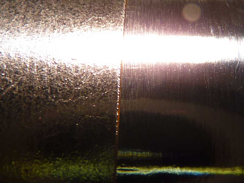

Diesmal geht es um die „Verchromung“ der vier Auspuffblenden mit Aluminiumfolie. Dazu habe ich im Vorfeld einige Versuche angestellt, welche ich Euch hier ebenfalls zeigen möchte.

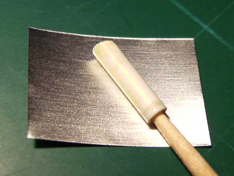

Als Erstes habe ich von einem Stück BMF die Klebefläche abgewaschen und dessen Materialstärke mit der Aldi Aluminiumfolie verglichen. Überraschenderweise, war die Alu-Folie mit 0,012 mm etwas dünner als die BMF mit 0,018 mm. Zum direkten Vergleich habe ich beide Folien mit der Luna Anlegemilch auf einem Glasfläschchen aufgebracht.
Nach leichtem Anpolieren zeigt sich in der Vergrößerung ein Unterschied beiden Folien. Die BMF (rechts) hat eine deutlich erkennbare vernarbte Oberfläche. Die glänzende Seite des Aluminiums (links) zeigt Längsriefen infolge der Auswalzung.
Wie man sieht, ist ein deutlicher Unterschied im Glanzverhalten der beiden Folien zu erkennen. Die Verarbeitungsanleitung des Luna-Fläschchens (rechte Seite) spiegelt sich in der Alu-Folie (links unten) wesentlich deutlicher als in der BMF (links oben).

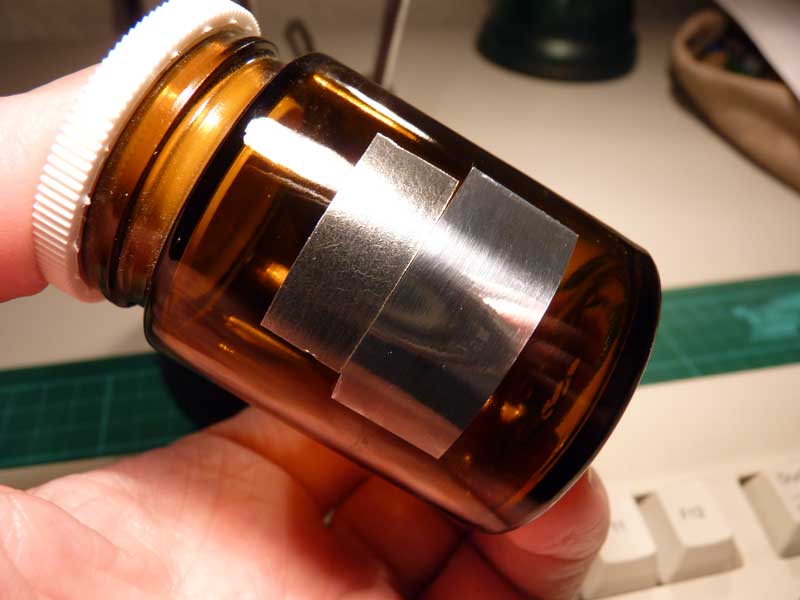

Den Glanzvorteil Der Alu-Folie möchte ich gerne nutzen und die Endrohe damit bekleben. Zunächst wird ein ausreichend großes Stück aus der Folie ausgeschnitten und mit der Anlegemilch bestrichen.
Sinnvollerweise setzt man die Folie unterhalb der Rohre an, so dass die Stoßkante/Schnittkante später im weniger sichtbaren Bereich zu liegen kommt.
Anschließend kann man die fertig aufgetragene Folie mit einem weichen Baumwolllappen noch etwas anpolieren.
Nun braucht der Überschuss mit einem scharfen Skalpell nur noch abgetrennt werden.
Von innen noch etwas grauschwarze Farbe und fertig sind die verchromten Endrohre.

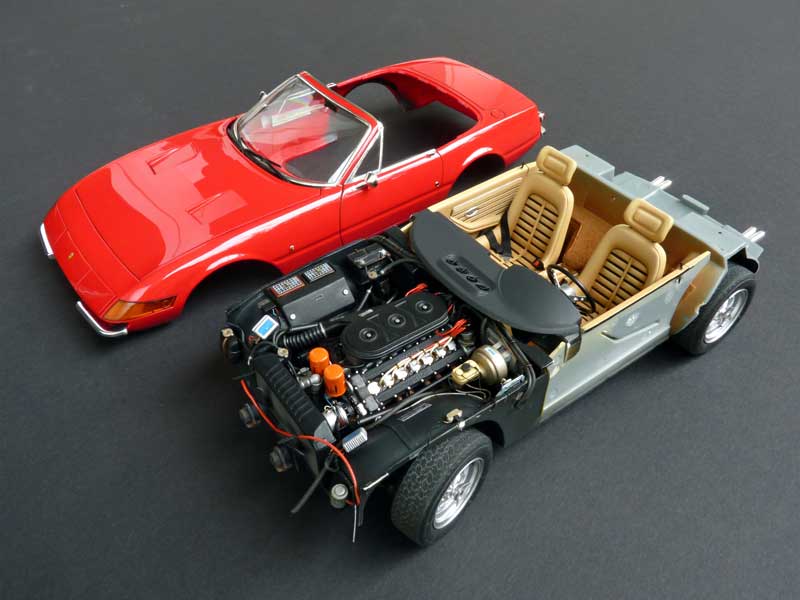

die letzten Arbeiten vor dem entscheidenden Schritt sind gemacht:
- An den vorderen Kotflügel sind die Blinkerknöpfe eingeklebt.
- Der Kompressor für die Fanfahren ist angebracht.
- Ebenso einige zusätzliche Leitungen, welche nach aufstülpen der Karosserie mit dieser verbunden werden.
- Die Auspuffendrohre sind ebenfalls verklebt.
- Das Ferrari-Logo ist angebracht.
- Kleinere Lackschäden sind ausgebessert.
- Die Räder haben mit Spiritus verdünnter Farbe ein paar Gebrauchsspuren bekommen.
Mit etwas Geduld und Spucke wird nun die Karosserie über das Fahrgestell gezogen. Bilder vom fertigen Modell kommen demnächst.

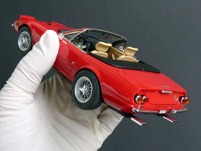

Nun ist der Spyder endlich Fertig. Das Aufsetzen der Karosserie war noch mal eine richtige Fummelei, ebenso wie die anschließende Verlegung der verbleibenden Kabel und Leitungen.
Vorab hier schon mal zwei Bilder:
Bei gutem Tageslicht werde ich das Modell noch mal in Szene setzen und eine Reihe ansprechende Bilder machen.
