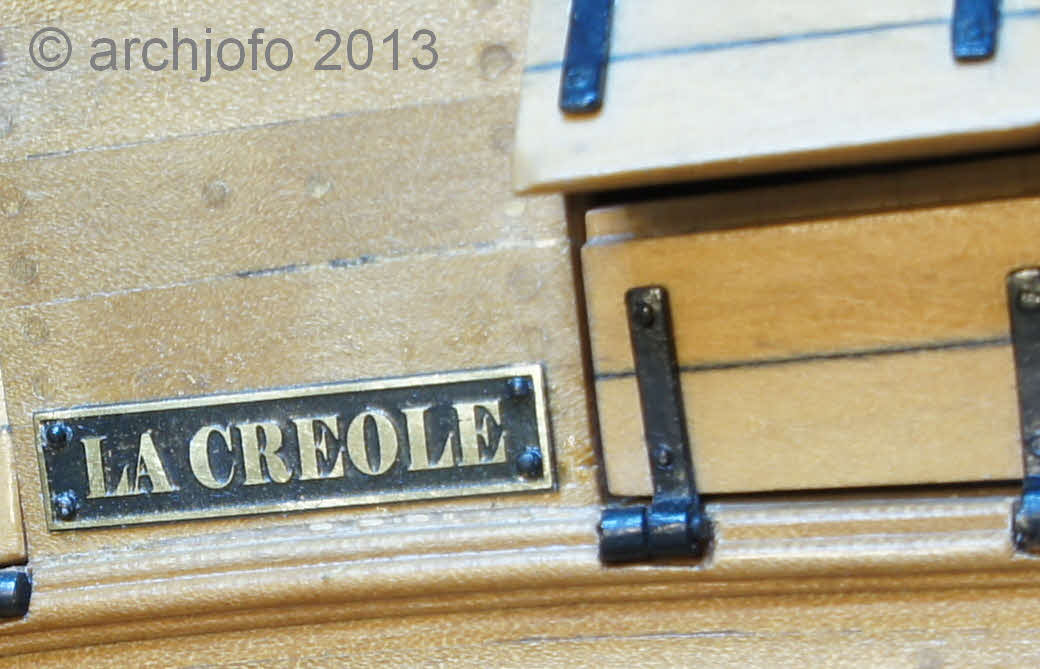

Fertigstellung Namensschild
Viel gibt es heute nicht zu berichten, jedoch auch den kleineren und vermeintlich nicht so wichtigen Details sollte entsprechende Beachtung geschenkt werden.

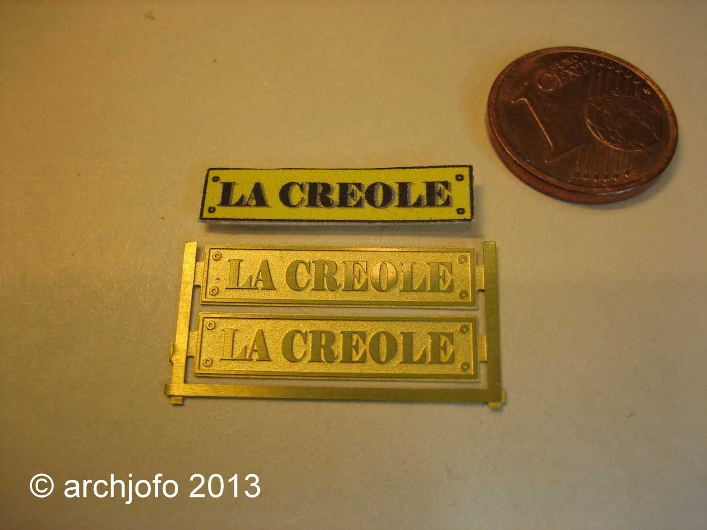

Wie bereits schon berichtet, ließ ich mir für meine La Créole ein Namensschild in Ätztechnik aus Messing herstellen. Das Schild wurde mit einem Brüniermittel behandelt und anschließend die erhabenen Buchstaben mit einem 600er Schleifpapier wieder blank geschliffen.

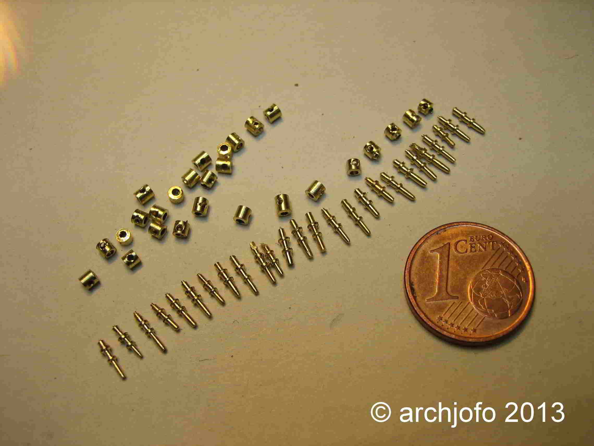

Anschließend befestigte ich das Schild mit Micronieten, wie im Plan angegeben, zwischen den zwei Stückpforten am Heckspiegel
Nachfolgend hierzu noch ein paar Bilder.

diese Abschlussleiste gab es bei französischen Schiffen nicht, denn im Gegensatz z. B. zu englischen Schiffen, verlaufen die oberen 4 Reihen der Kupferplatten parallel zur Wasserlinie, mit Ausnahme im Heckbereich.
