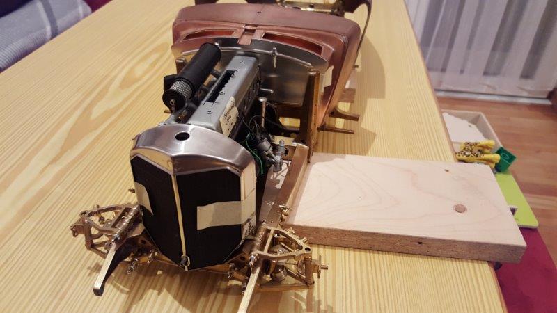

Guten morgen. Nur eine kleine Ergänzung bzgl. Stirnwand.
So ungefähr (ist nur ein Probestück) sollte es einmal aussehen. Der Motor sitzt noch nicht richtig.
Markus

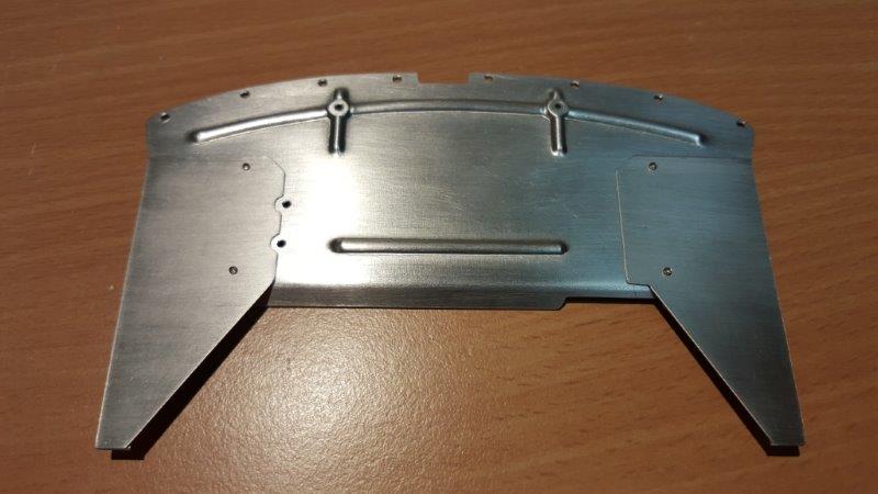

Hallo zusammen. Hab ein kleines Update. Die Stirnwand ist roh fertig.
Musste mir passenden Beilagscheiben drehen.
Die Seitenteile.
Hier sind sie montiert. Die beiden Bohrungen (linke Seite) sind für die Spritleitung zum Reservetank.

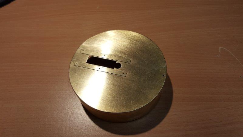

Hallo zusammen! Ich hab die Reserveradmulde angefertigt. Hier die Fotos.
Zuerst hab ich den Ring geklopft....
dann die Bodenplatte mit Zentrierbohrung eingelötet.
Danach kam der Deckel mit der Aufnahme der Reserveräder (die Aufnahme selbst fehlt noch weil die Felgen noch nicht gemacht sind)

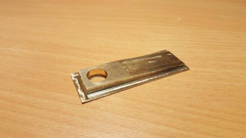

Unten eine Verstärkung damit ich ein 1,4mm Gewinde schneiden konnte.
Der Deckel geschraubt mit 1,4mm Edestahl-Kreuzschltzschrauben.
Und hier ist die Reserveradmulde fertig eingelötet.
