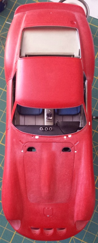

Freitag, 24. April 2015, 20:40
Guten Abend liebe Modellbaufreunde,
hier eine einfache Foto einer Promemontage, die ich heute gemacht habe. Man kann bemerken, die verschiedenen Farben, Alu für den Boden und Leichtgold das Rest.
LG Andrea

Sehr schön, Andrea. Ich hoffe, es passt alles. Mach doch noch ein paar Fotos von der Seite, ab jetzt kann man mehr und mehr das endgültige Aussehen erkennen.

Samstag, 25. April 2015, 13:17
Danke Heiko, ja bis jetzt pass es alles, die einzige Sorge ist ein bisschen bezüglich die Position der Rädern.. hier noch ein paar Fotos von des seiten Teils.

Samstag, 25. April 2015, 18:01
Andrea der wird Klasse !
Und so wie es aussieht ist dir eine Strebe angebrochen (seitliche Lüftung Motor)kann das sein ?

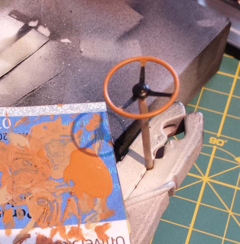

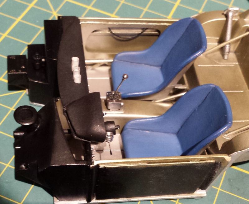

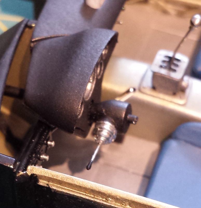

Samstag, 25. April 2015, 21:30
Danke Karlheinz :) ja du hast richtig gesehen, dort isti diese Teil seht dünn und schwach..
hier ein paar Fotos, die die letzten Arbeiten am Innenraum zeigen. Dann eine Foto des Lenkrads, der noch in Bearbeitung ist.

Hallo Andrea
Holzmaserung habe ich noch nie gemacht, bin auf deine Lösung schon gespannt !

Sonntag, 26. April 2015, 10:21
In 1:24 sieht man bei Nardi keine Holzmaserung mehr..Wenn Du das Lenkrad noch drehen kannst mach den dünnen schwarzen Streifen mittig drauf.
Wenn Du eine ruhige Hand hast.

Sonntag, 26. April 2015, 11:04
Hallo Andrea, ein bisschen rumexperimentieren mit dem Holz würde ich trotzdem und wenn es nur zum Spaß ist, ich hab das sogar in 1/72 bei einem Axtstiel versucht :grins:
Mit der aufgesetzten Verkleidung sieht man nun, was vom schönen Innenraum noch zu sehen ist. Schade, das hier die Türen nicht aufgehen

Sonntag, 26. April 2015, 13:06
Hallo liebe Modellbaufreunde,
iche denke auch, dass die Holzmaserung in diesem Massstab kaum zu sehen sind.. Für die Reproduzierung des Holzes habe ich verschiedenen Farbe gemischt ung gepinselt. In der Fotos sieht man die zwei Grundfarbe, die ich benutzt habe. Mit einem schwarzen echten Filzstift habe ich versucht die dünne Streifen zu zeichnen; ich muss diese noch ein bisschen korrigieren. Die Frage ist trotzdem, ob diese Tinte unter dem Klarlack nicht ruiniert..

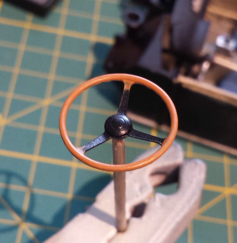

Sonntag, 26. April 2015, 15:26
Wie vorausgesehen hat die Lösung mit Filzstift nicht funktioniert, da die Klarlack die Tinte vermischt und verdeerbt hat. Ich habe also alles gesäbert und eine neue schicht von Farbe aufgetragen; ich habe diese Gelegenheit genutzt um die Farbe ein bisschen roter zu machen mit Hinzufügung von mehr Revell n. 86 Ledermatt.
Jetzt bin ich am Überlegen wie die schwarze Streife zu reproduzieren und ob diese machen oder nicht..

Sonntag, 26. April 2015, 18:49
Hallo Andrea, die Holzmaserung bekommt man am besten so hin ( nur meine Meinung) heller braun ton, schwarz und rot jeweils von revell, dann das Ganze feucht mit dünnem pinselstrich auf das Lenkrad, durch das Mischen der Farben entsteht eine sehr realistische Holzmaserung, so habe ich vor kurzem auf einem echten sehr hochwertigen Tonmöbel einen Schmiss ausgebessert... ich hoffe das hat dir geholfen
im detail:
mit rot das Lenkrad dünn einpinseln, dann direkt danach feine schwarze striche reinmalen und und an den stellen wo es zu rot ist, mit dem braun ton reingehen...
alternativ geht es auch, schwarz und rot zu einem dunklen mahagoni zu zu mischen, drauf zu pinseln und mit feinen pinselstrichen die maserung jeweils mit rot und schwarz nachzuempfinden... ist wirklich sehr einfach

Sonntag, 26. April 2015, 19:15
Hallo Andrea
In der Tat, habe mal nach dem Lenkrad gegoogelt und KH68 hat Recht ,die Maserung sieht man noch nicht mal im Original als sehr präsent ,den Schwarzen Ring schon ,aber ich denke das weisst du schon :)

Sonntag, 26. April 2015, 20:41
Hallo Andrea,
Das mit dem Decal wollte ich Dir auch vorschlagen, allerdings hatte ich an einen Kreisschneider und schwarze Decalfolie gedacht. Bin gespannt, wie das funktioniert.

Sonntag, 26. April 2015, 22:20
Du wirst doch nicht die Speichen schwarz machen wollen. Der erste Strich sah doch schon gut aus.
