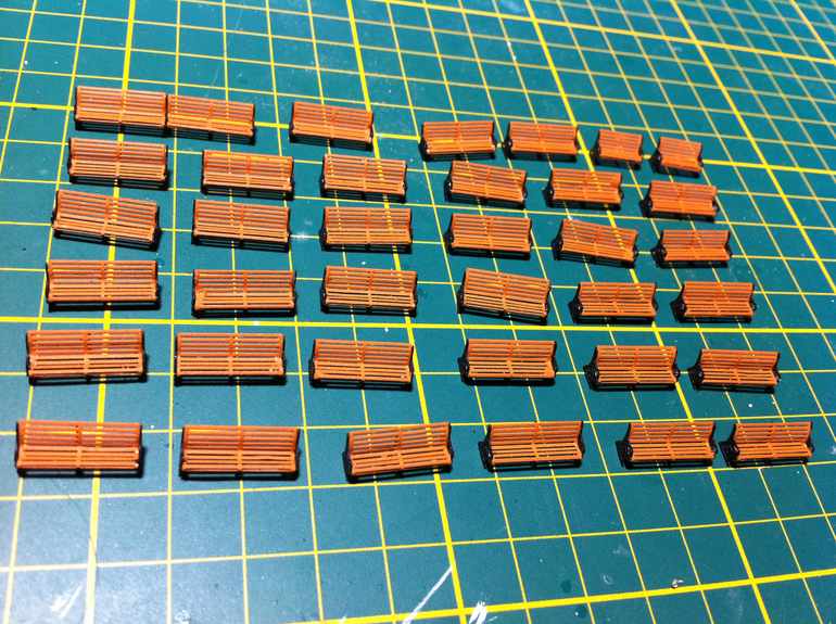

heute ich habe das Regenwetter mal ausgenutzt und die Bänke
endlich fertig gestellt.
Da ich einmal dran war habe ich sofort alle noch benötigten Bänke
gebaut. In Summe waren es 37 Stück.
Hier wieder die benötigten Einzelteile.
Nachdem alle Teile lackiert waren ging dann die Fummelarbeit los. Sitzfläche
und Rückenlehne passend biegen. Bei der Größe für mich unmöglich alle gleich zu biegen.
Dann die 2 Seitenteile und das Mittelteil ankleben.
Das Ergebnis: 1 Bank von oben und eine von unten.
Und hier alle Bänke auf einen Blick.

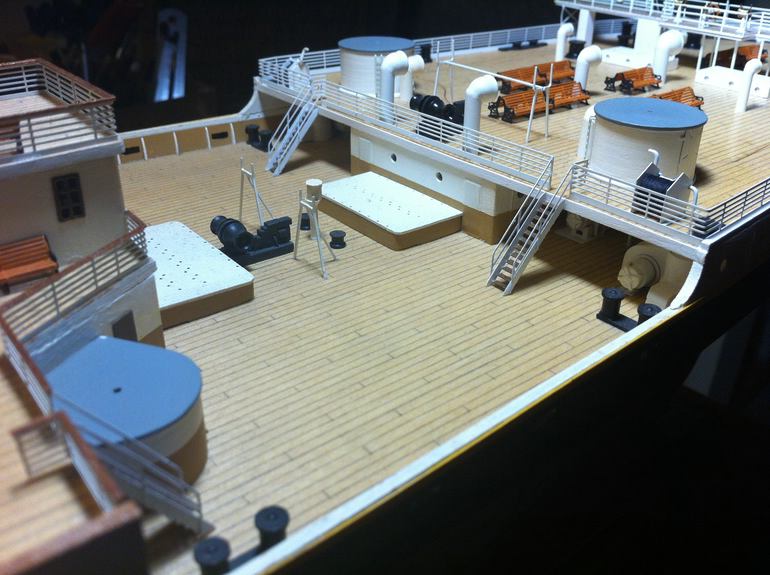

Jetzt konnten sie an Deck angebracht werden. Zunächst an Backbord zwischen
dem ersten und zweiten Schornstein, sowie 2 weitere auf der anderen Seite.
Im Bereich hinter dem vierten Schornstein habe ich die folgenden Bänke angebracht.
Die Doppelbank ist aber noch nicht verklebt, da dort erst noch die Reling eingebaut werden muss.
Zum Schluss die Bänke auf dem Achterdeck.
Soviel für heute. Weiter geht es wenn mal wieder schlechteres Wetter ist, da so viele Kleinteile anstehen
und ich sie draußen schnell verlieren könnte.

Hallo Jürgen,
wie oft habe ich bei dieser "Bankarbeit" geflucht!
Um so schöner Dein Ergebnis. Besonders die zweifarbige Gestaltung kommt richtig gut. :thumbsup:

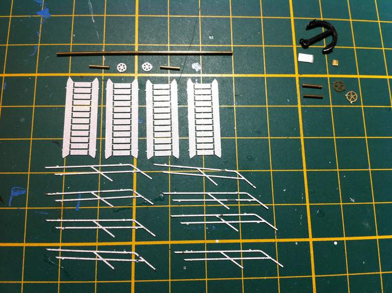

Freitag, 21. Dezember 2018, 14:07

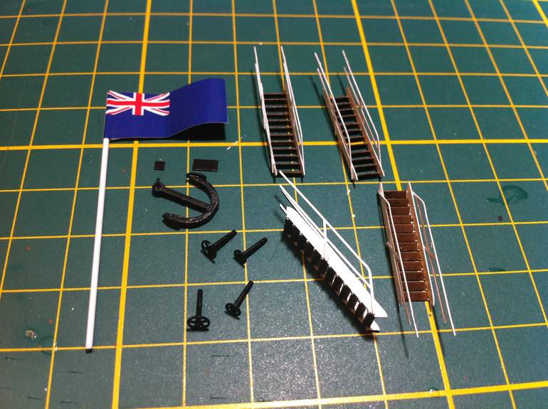

nun kann es hier auch etwas weiter gehen.
Zunächst wieder die benötigten Einzelteile. Auf der linken Seite die Teile
vom Baukasten. 4 Treppen, 2 Ventile und der Fahnenmast.
Auf der rechten Seite die zusätzlichen Bauteile. 2 Ventile für das Vorderdeck
und der Stromanker für das Achterdeck.

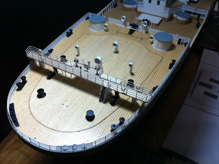

Alles zusammengebaut und lackiert.
Auf Plänen des Vorderdecks fand ich noch 2 Ventile für die Winden. Deshalb habe ich sie
dort noch ergänzt.

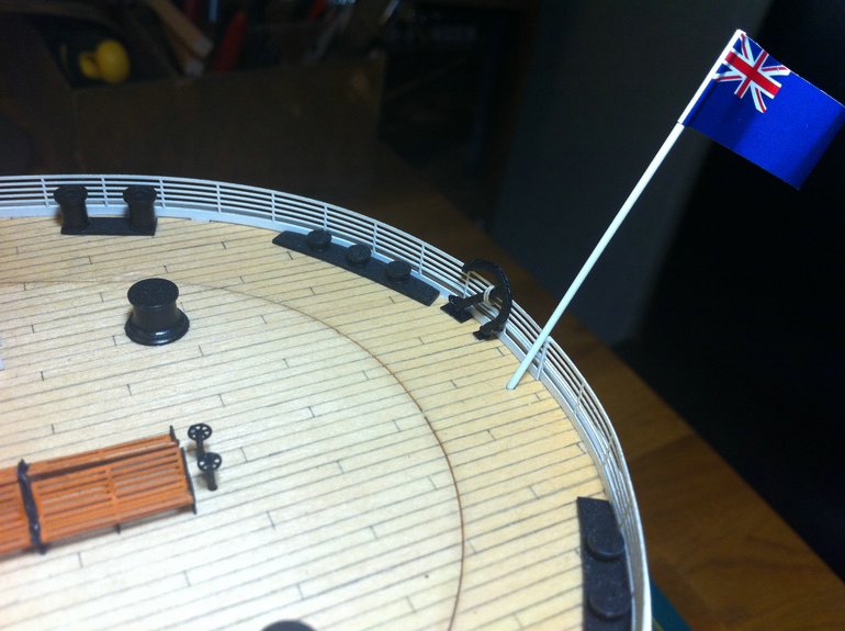

Im Anschluss habe ich die beiden Ventile, den Stromanker und den Fahnenmast auf
dem Achterdeck montiert.
Hier jetzt mal eine Gesamtansicht des Achterdecks.
Zum Schluss wurden die 4 Treppen auf dem hinteren Welldeck angebracht.
Und so sieht jetzt der hintere Bereich des Schiffs aus.
