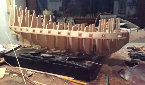

Guten Abend die Herren,
Wie sagt man so schön: "Im Westen nichts neues."
Wieder mal ein Update von den Pforten in der untersten Reihe, Machart wie gehabt.
...außer
das ich den vordersten Bereich nicht mit Balsaholz gefüllt habe sondern innen hohl gelassen habe und Streben setzte, diese auch gleich aus Birnbaum. Vereinfacht später die Einführung des Ankertaues.
Darüber die Erstbeplankung auch aus Birne
weil ich mir dachte wenn da später die Klüsen gebohrt werden man auch die Innereien des Holzes sehen kann. So muss ich später nicht mit Farbe retuschieren sondern habe die Öffnungen gleich im Original Holz.
Das war es dann wieder für heute.

Wird ja langsam schiffsähnlich :-)

Hi Sweaty,
man jetzt geht`s aber flott.
Die Bilder lassen den Eindruck entstehen, dass das Deck der Wasserlinie folgt, also schnurgerade ist??? Es müsste doch einen Sprung haben.
Aber das täuscht oder?

Das täuscht nicht, sondern Du täuschst Dich. ;) Die Sovy hatte keinen Decksprung
aber schau mal an den Anfang von meinem Bericht, da gab es die Diskussion schon einmal.

Aha, kenne mich bei den Großen nicht so aus und hatte angenommen, dass das auch bei der SotS einen Sprung gibt.
Kommt dann ganz schön weit runter die letzte Pforte am Heck.

Eigentlich nicht wenn man der Zeichnung Glauben schenken soll. Aber die untere Geschützreihe ist auch die einzige wo so weit nach hinten führt, der Schwerpunkt ansonsten ist weiter vorne.
Ich würde vorschlagen dass wir der Geschichte einfach Glauben schenken und uns sicher sein können das sie Seetüchtig und Gefechtsbereit war.

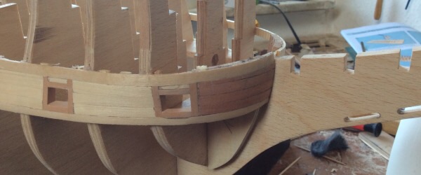

Was mir nicht gefällt ist die vordere Pforte (fast schon ein Zungenbrecher).
Durch die angepasste Wölbung (längsseits) wirkt sie breiter als die restlichen, aber bedingt durch die parallel laufenden Spanten ist sie ebenso breit wie die anderen. Nun ist ein Kompromiss zwischen optik und "so muss es sein".
Was sagt ihr?

So muss es sein :thumbup:

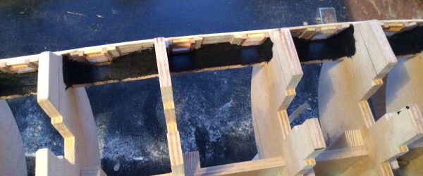

Guten Abend, auch hier mal wieder was Neues.
Das untere Deck ist nun beidseitig fertig. Wollte schon das zweite aufsetzen als mich eine Idee in meinem Tatendrang bremste.
Aber mal von vorne. Zuerst habe ich den Decksboden und die Seitenwände Mattschwarz gestrichen. Auf den Bildern täuscht es ein wenig mit Glanz, ist aber wirklich Matt.
Dann kam ich auf den Gedanken das man ja eigentlich von der Seite zumindest bei geöffneter Luke die Vorderseite der Lafette sieht.
Ich habe jetzt einfach nur einmal experimentiert, eine Steckkanone von der Prince genommen, die "Lafette" optisch grob angepasst und mal zusammen gesteckt
und eingebaut. Ich denke dieser geringe Aufwand lohnt sich.
Wie gesagt, alles erstmal Phi mal Daumen. Nun muss ich mal schauen wo ich die richtigen Maße herbekomme, ob es dann passende Rohre zu kaufen gibt, ob ich sie mir selbst drehe...
Weil es ist zu befürchten das die von Ago weder der Realität entsprechen, noch das sie Unterschiede zu den eigentlich unterschiedlichen Kalibern aufweisen.

Dienstag, 16. Juni 2015, 18:52
Großartig!
Gescheiten Gedanken gehabt, geht garantiert gut.
Gratuliere.

Schaut wirklich gut aus. Weiss nur noch nicht wie ich es abfotografieren kann damit man es auch richtig sieht.

Erst denken, dann bauen. Eine der Modellbautugenden wo ich mich etwas schwer noch tue.
Wenn ich die Lafetten so gelassen hätte wie zuerst gezeigt, dann wäre die Rohrlänge unnatürlich kurz. So bin ich nun hin habe dünnes Furnier von der Leiste gesägt und dieses verwendet. Es scheint mir eventuell immer noch zu kurz, aber nach dem Einbau schonmal besser als zuvor. Man sieht es auch nur ganz schwach und täuscht so optisch noch etwas mehr der Länge des Rohres vor.
Jetzt natürlich noch schlechter zu Fotografieren nach dem Einbau als zuvor. Am besten selbst ausprobieren und sehen.
