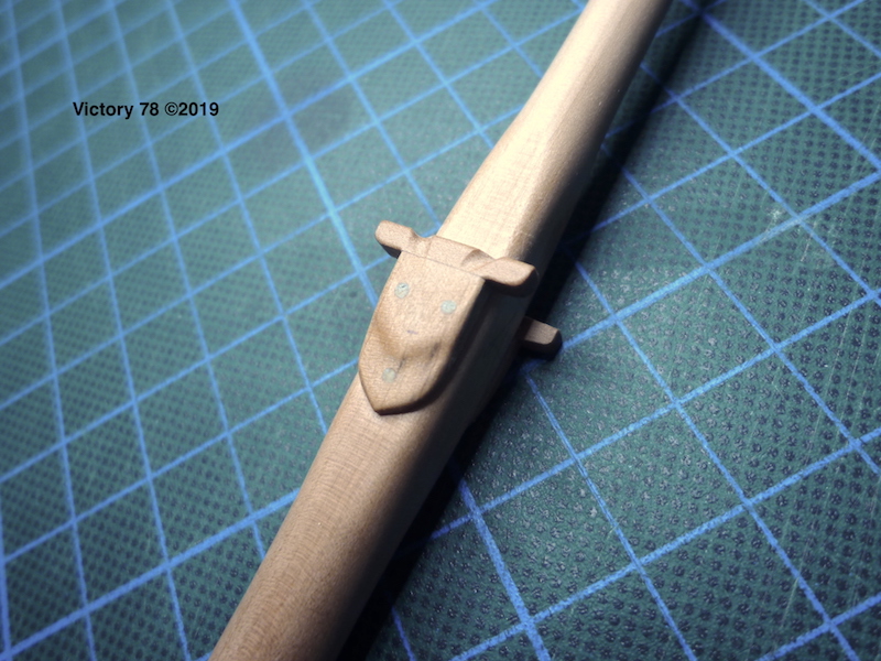

Viel Aufwand um aus dem Eckigen das Runde zu machen, aber es ging prima.
Der Teil in Balkenform für die Kälber mißt 9 mm x 9 mm.
Dumm nur das die Drechselbank an ihre Grenzen kommt, muss die Spannweite erhöhen und ein zweites Tischbett besorgen.
trinkt aus Piraten joho
Gruß Matthias

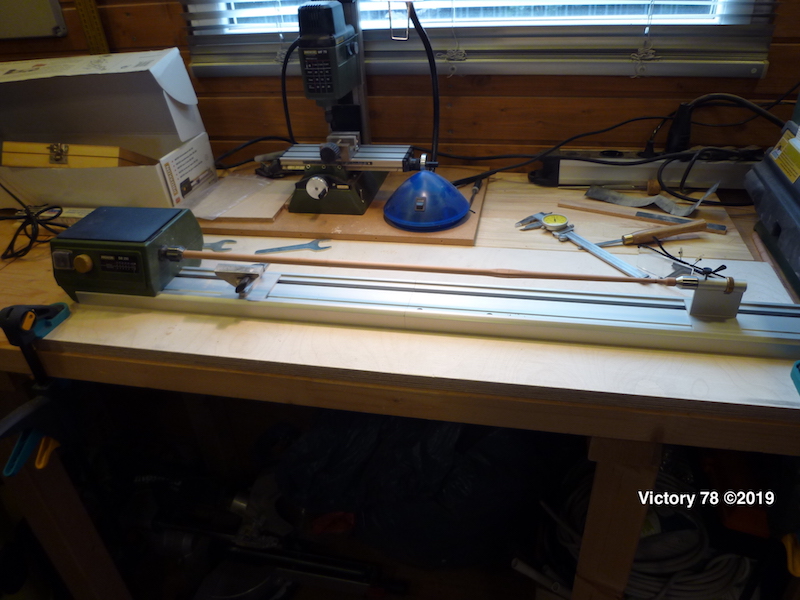

425

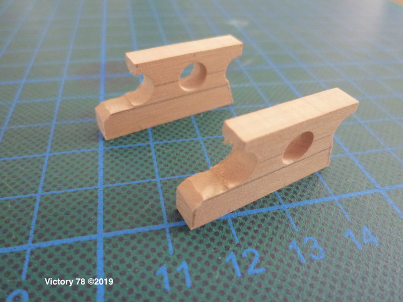

Montag, 17. Juni 2019, 17:06
...das zweite Maschinenbettchen für die Proxxon DB250 ist angekommen und der Mast konnte fertig gedrechselt werden.
Auf die Länge - ca. 600 mm- flattert es doch schon, da muss man unterstützen, vielleicht mal eine Lünette bauen.
Gleich weiter ging es mit den Mastbacken (Kalben) für die Wanten.
Warum die Kalben heißen braucht man nicht wirklich erklären
Gruß Matthias
426
Sonntag, 28. Juli 2019, 20:45

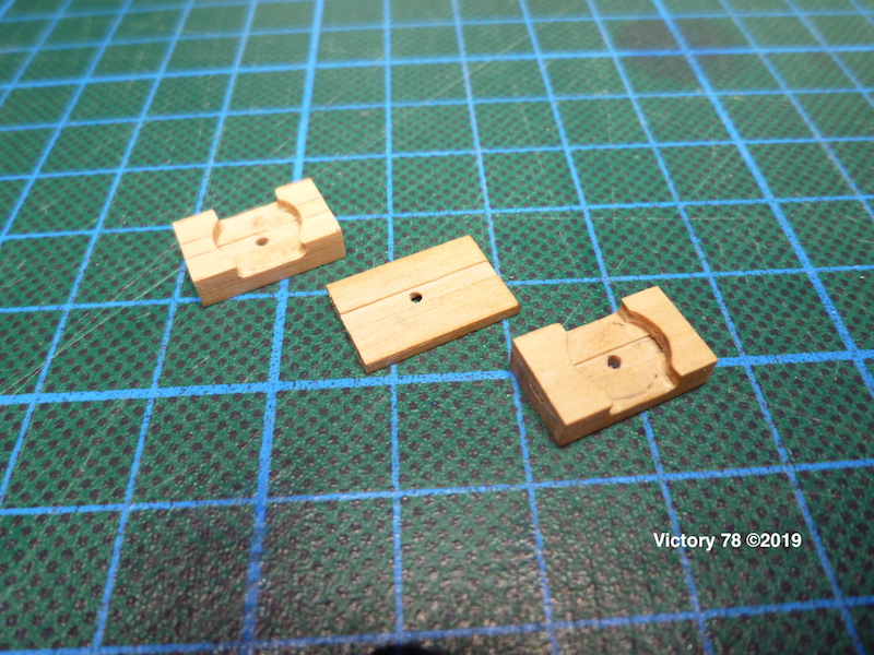

Ahoi zusammen…
die Mastbacken haben mich in der kurzen Zeit der Abstinenz immer wieder beschäftigt, denn so richtig gefallen haben sie mir nicht….etwas zu knuffig.
Gemäß dem auf einer Regatta geknipsten Mastkopf habe ich sie dann nochmal gemacht und gleich mit den Spuren für die Warten versehen.

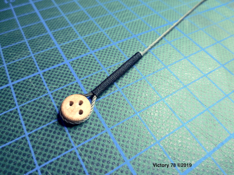

Ich nahm also silber-galvanisch-verzinktes Stahldrahtseil in der Stärke 1 mm. Dieses Seil sieht natürlich so funkelnagelneu nicht so wirklich gut aus. Daher wurde es geschwärzt und nach dem Trocknen mit feinster Stahlwolle abgezogen. (Das Schwärzen sollte an der frischen Luft erfolgen, da die Reaktion etwas heftiger abläuft als bei Messing)
Die Optik, die dabei entsteht kommt dem realen Erscheinungsbild sehr nahe. Die Außenseite der Litzen wirkt etwas blanker und zwischen diesen bleibt das Schwarz erhalten.
Nach dem Ablängen der Wantseile wurde der Bereich der Mastschlingen mit schwarzem Seil 0,4 mm gekleidet. Da das Kleiden bei der Zeesboottakelage überschaubar ist, war eine Maschine dafür nicht notwendig. Zum Spannen der Seile tat es eine improvisierte Vorrichtung. Mit dem keilförmigen Holz lassen sich die Schlingen an einem Rundholz halten.
Der gekleidete Bereich wird zu einer Schlinge geformt und vor dem Auflagepunkt der Mastbacken auf 15 mm Länge mit dem 0,4 mm Seil verbunden.
Das „Problem“ mit dem Seilanfang- und Ende löste ich folgendermaßen.
Der „Verdeckte Knoten“ fiel mir aus der Ausbildungszeit wieder ein. Wir hatten damit bei der Verbindung von alten Ölkabeln die Papierisolation abgebunden - und dieser Abbund sollte sich nicht lösen.
Dazu lege ich vor dem Umwickeln auf die ganze Länge eine Schlaufe deren Fäden zwischen den Stahlseilen liegen.
Ein Ende liegt links brach. Mit dem anderen Ende fange ich die Wicklung von links an und binde die Schlaufe mit ein. Am Abschluss wird das Ende durch die Schlaufe geführt. Mit dem links liegenden Ende ziehe ich die Schlaufe mit Fadenende ca. 1/3 bis bzw. wenn es geht bis zur Hälfte unter die Wicklung und knipse überstehende Enden ab.
Nun wird die fertige Schlaufe der Mastkontur und dem Winkel angepasst, was bei dem Material nicht ganz einfach ist.

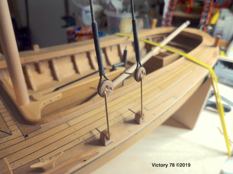

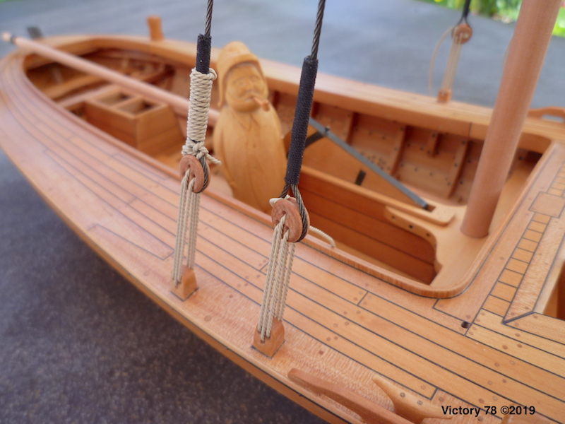

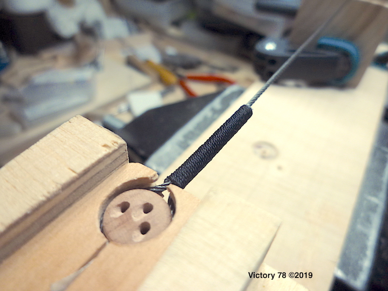

Anschluss der Wanten am Rumpf

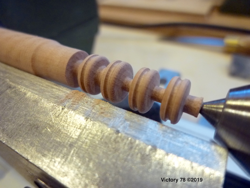

Die Juffern wurden aus einem Rundstab gedrechselt und haben einen Durchmesser von 7,5 mm.
Sie sind nicht bauchig sondern auf beiden Seiten plan.
Die Laufrille wurde mit einem Kugelfräser auf 1 mm Wantstärke auf der Drechselbank eingeschliffen.
Die Löcher wurden gebohrt. Das Auskeepen sorgt für den bessern Durchlauf des 1 mm Reep`s.
Das Einbinden der Juffern konnte auch auf der Hilfsvorrichtung analog der Wantschlaufen erfolgen.
Mit zwei Abstandslehren wurde das Maß zum Deck und den Püttingspanten auf beiden Seiten vorgegeben.
Nun konnte alles am Modell montiert werden. Die Wantpaare liegen auf den Mastbacken satt auf.
Das Vor/ Fockstag wurde mit einer Baukastenstrippe (Verzeihung) improvisiert um dem Zug der Wanten auf den Großmast entgegenzuwirken damit der Mast weiter mitspielen darf.
Hier die Wanten mit den Taljereep`s fertig gespannt. Die Köpfe der Püttingspanten wurden auf der Außenseite noch etwas abgeschrägt, so dass die Reep`s glatt einlaufen.
Bei den Stahlwanten ist es wichtig darauf zu achten, dass unterwegs keine Knicke und Biegungen auftreten. Diese lassen sich nicht, wie bei Hanf, durch das Spannen glätten.
Damit die Schlaufen oben gut sitzen ist schon ein guter Zug von 1,5 -1,7 kg drauf (gemessen mit einer digitalen Gepäckwage). Ich hoffe, dass der Mastfuß und die Püttingspanten das auf Dauer aushalten.
Das ist das sprichwörtliche „Lehrgeld“ - geht halt nicht alles beim ersten Anlauf glatt.

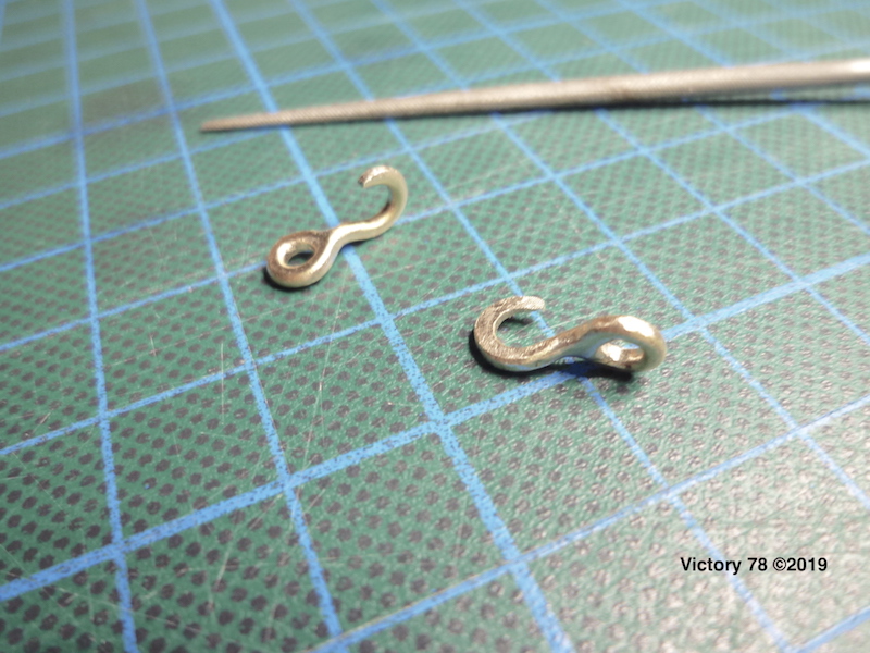

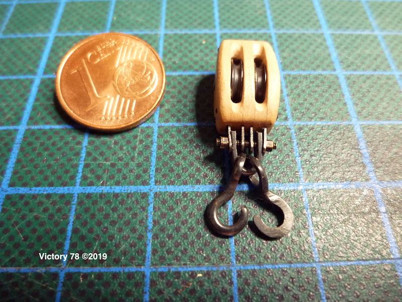

… läuft über einen Doppelblock, welcher am Vorsteven mit einer Teufelsklaue eingegangen wird.
Die Teufelsklaue besteht aus zwei ineinander greifenden Haken, ähnlich einer Schere, nur sind sie nicht miteinander verbunden. Aus weichgeglühtem Messingdraht der Stärke 1,5 mm wurden die Haken grob geformt und die Augen verlötet. Die Innenseiten der Haken und Augen werden abgeflacht, so dass sie gut aneinander anliegen.
Das erste Exemplar im Vordergrund war etwas zu groß geraten, vielleicht passt es irgendwo anders.

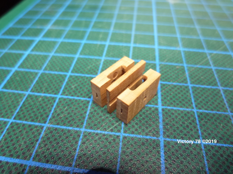

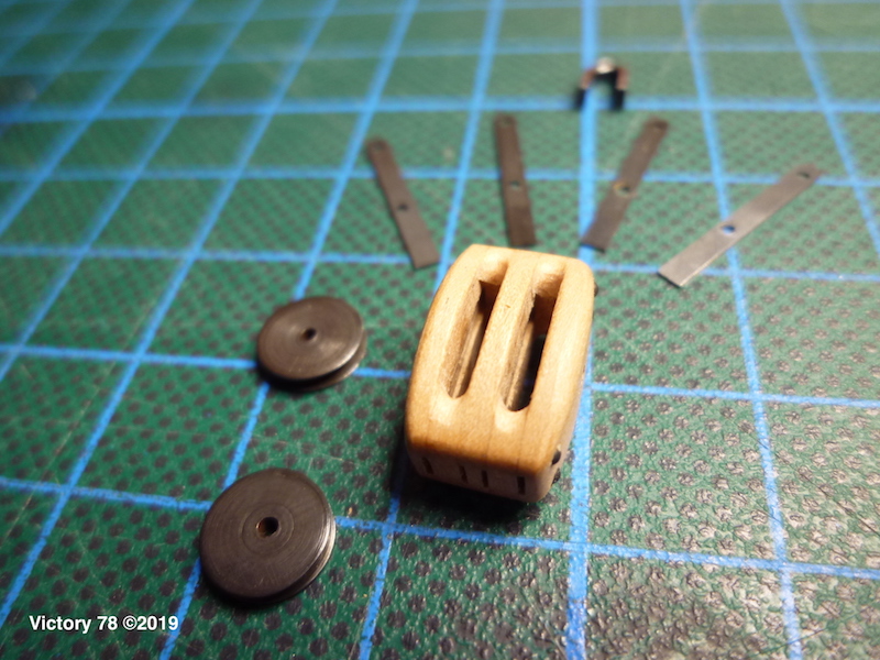

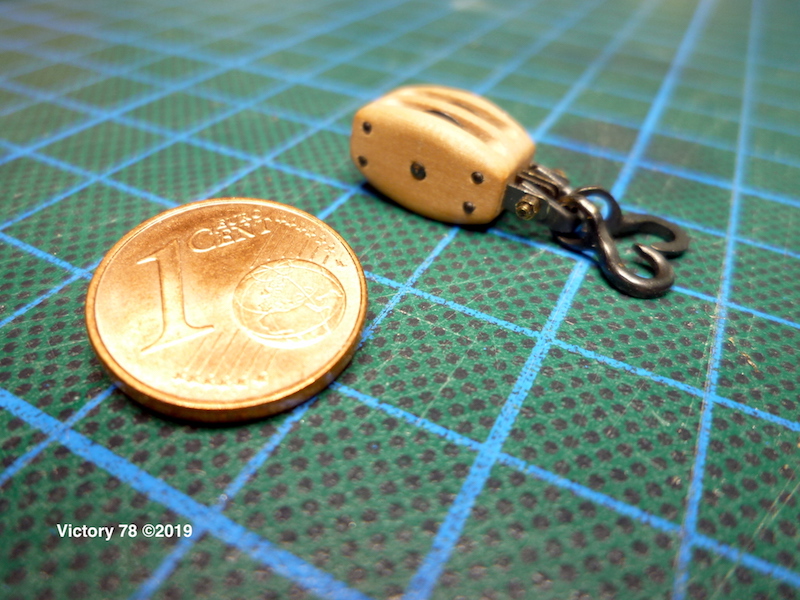

Nun ging es daran den Block zu fertigen. Um auch funktional so nah wie möglich am Original zu bleiben, wurden 5 Holzplättchen in der Stärke 1,5 mm benötigt.
Das Mittelstück bzw. der Damm, 2 Außenbacken und 2 für den Tauraum der Blockscheiben. Bei Stahldrahttauwerk hat der Durchmesser der Blockscheiben, wegen des Biegeradius, das Sechsfache der Taustärke, also 6 mm. In den Damm und die Innenseiten der Backen wurden Keepen gefräst. Diese nehmen Bandeisen auf, an denen dann der Bügel befestigt wird an dem der Block hängt.
Die Blockbacken wurden dann mit den Stücken für die Scheiben verleimt.
In der Mittelbohrung, dem Bolzengatt, an einem 1 mm Bohrer geführt wurde die Aussparung für die Blockscheiben hergestellt.

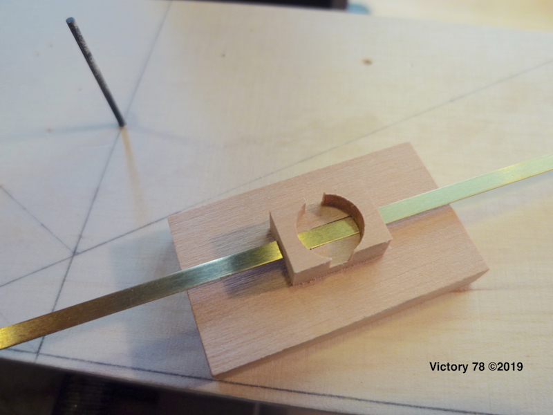

Die 1,4 mm starken Blockscheiben wurden gedreht und die Bandeisen aus 0,3 mm Messingflachprofil eingepasst und brüniert. Der Block konnte nun zusammengesetzt werden. Die Kanten wurden gerundet und der Tauraum etwas ausgearbeitet. Anschließend der Bügel samt Teufelsklaue mit einem Bolzen befestigt.
Am Vorsteven eingehangen und mit einer provisorischen Leine geführt, sieht das dann so aus……
Nun muss das Vorstag ja irgendwo angeschlagen werden, aber dazu später…

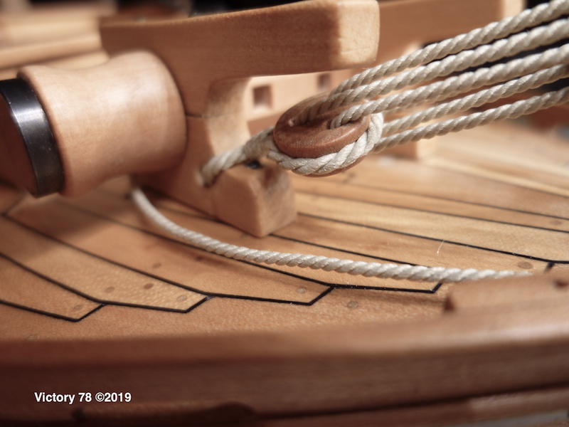

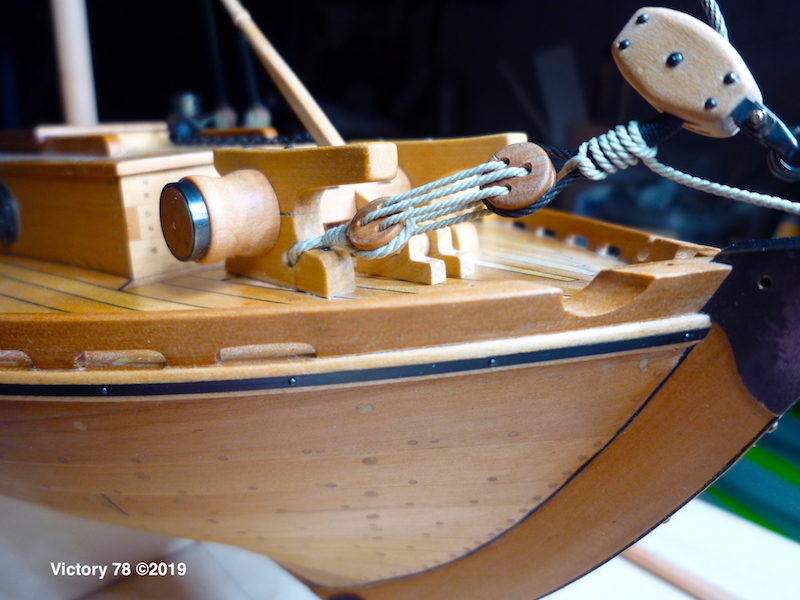

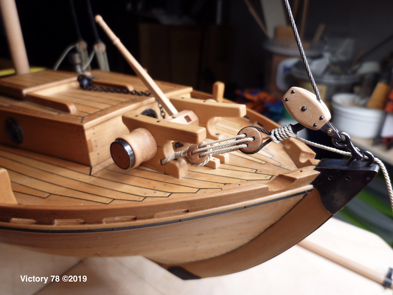

So Ingo.....
Die Juffer am Vorstag sollte ja nun nicht alleine bleiben.
Die Zweite, in einem Strop eingebunden, findet ihren Halt an einem Bratspill.
Dieses Spill geistert mir schon einige Zeit im Kopf herum, denn es reizte mich, so ein Teilchen zu probieren. Habe immer wieder überlegt ab ich es baue oder nicht, denn auf dem kurzen Vordeck war es schon etwas schwierig so ein Spill unterzubringen. In diesem Zusammenhang musste die Anordnung von Klüver- und Driftbaum überarbeitet werden.
Orientiert habe ich mich an dem im Nautineum auf der Insel Dänholm ausgestellten Zeesboot STR-9.
Die Größe bzw. Maße habe ich von den abgebildeten Details drum herum abgeleitet.

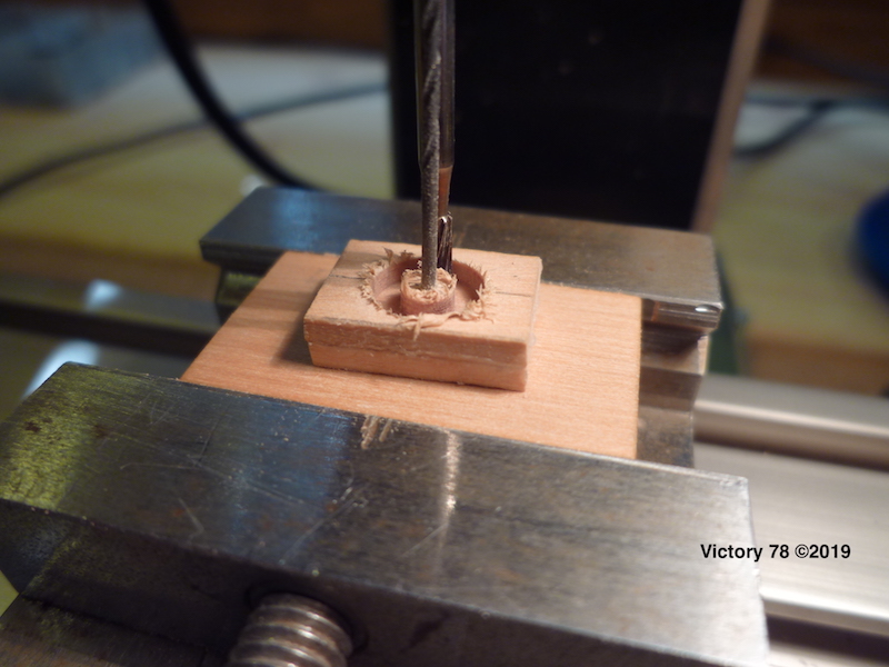

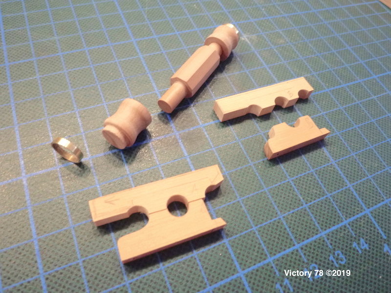

Die beiden Wangen oder Böcke, bestehend aus Ober- und Unterschale, wurden aus 5 mm Birne hergestellt und nehmen die Achse auf.
Die mit einem 6 mm Forstnerbohrer gesetzten Bohrungen geben neben der Achsöffnung die Kontur vor.

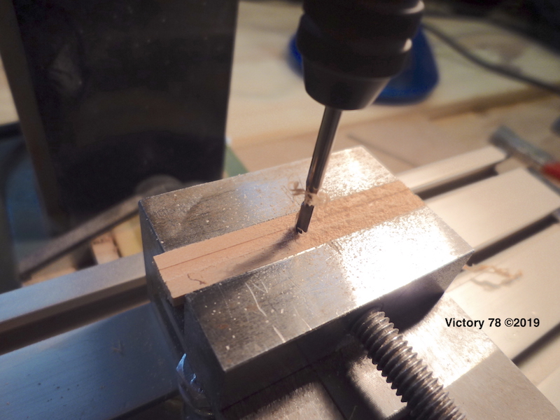

Die Spillachse, welche im Original aus Bohlen zusammengesetzt ist, wurde mit der Fräse zum achtseitigen Mittelstück verbastelt. Mit diesem konnte die Ankerkette geholt werden.
Mit dem "Vierkantbohrer" (Skalpell) wurden die Öffnungen für den Bedienhebel ausgearbeitet. Für die Öffnungen der Sperrklinke wurde einfach mit einem 3 mm Fräser eingestochen.
Auf der Achse befinden sich aussen die gedrechselten Trommeln zum Holen von Tauwerk. Die dargestellten Metallringe hatten am Original dabei die verbindende Aufgabe.
Dazu kam noch der zum Vierkant auslaufende Bedienhebel sowie die Sperrklinke.
Im rechten Bock sitzt ein Strop, welcher die zweite Juffer der Talje aufnimmt.
Alles auf dem kleinen Vordeck platziert und das Vorstag angeschlagen sieht das dann so aus.

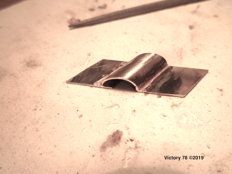

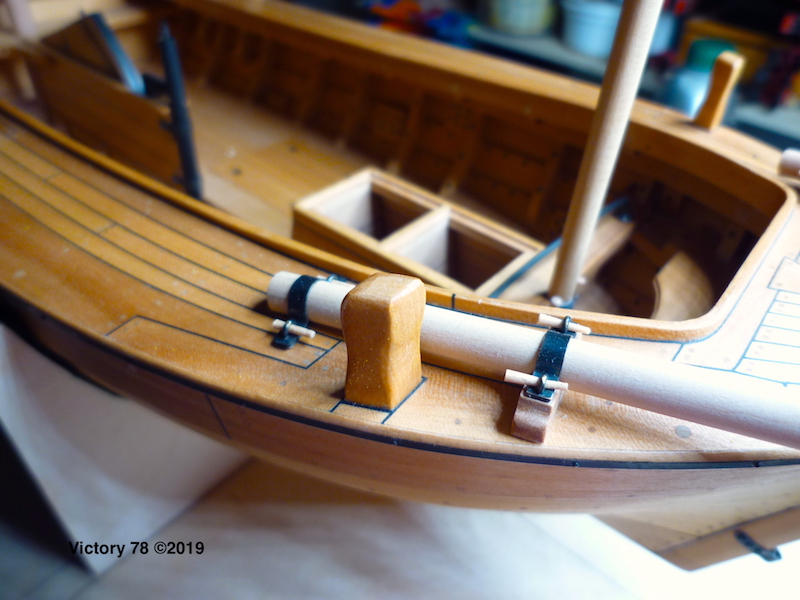

Klüver- und Driftbaum werden auf Deck mit Bockschellen gehalten. Beide liegen in der Reling in entsprechenden Ausarbeitungen halber Baumstärke. Der Klüverbaum wird am Steven durch eine halbe Brille geführt.
Die Brille ist mit Tauwerk gekleidet. Der Driftbaum wird an der Spitze mit dem Klüverbaum durch eine weitere Brille zusammengeführt.

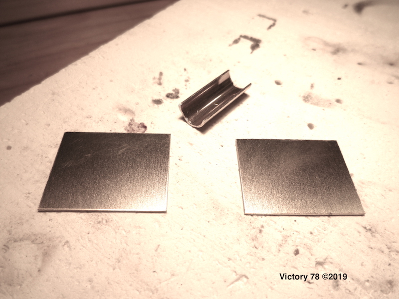

Für den besseren Halt in der Reling habe ich für den Driftbaum eine Bügelschelle gebaut.
Diese ist, der Herstellung willen, etwas von mir interpretiert. Oft sieht man bei originalen Booten dort nur ein Flacheisen, welcher das Aufspringen des Baumes verhindert.
Durch den Kurvenverlauf und Anstellwinkel der Reling war das schon spannend diese zu fertigen.
Der auf die gleiche Weise entstandene klappbare Bügel arretiert den Driftbaum zuverlässig.
Die achteren Hölzer; Langbaum und Driftbaum werden ebenfalls mit Bockschellen an Deck gehalten und wieder an den Spitzen mit einer Brille zusammengeführt
An der Spitze des Klüverbaum`s wurde ein Scheibgatt für den Klüverausholer gesetzt.
