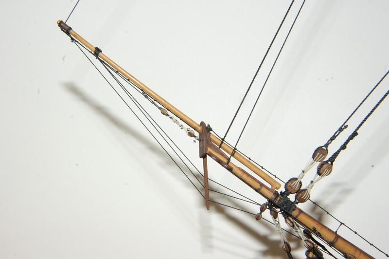

Stampfstage und Stampfstock
nachdem ich nun erfahren habe, das mein Bauplan mal wieder völlig falsch ist und es zur Zeit der Entstehung der Glorieux noch keine Stampfstage gab, möchte ich Euch doch den Bau nicht vorenthalten.
Ich habe mich dazu entschlossen es so zu belassen, da es nur Eingeweihten wirklich auffällt ;) , dass da was falsch ist.

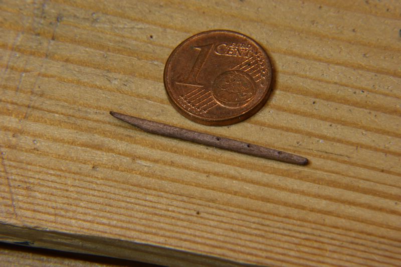

Zunächst mal der Ausgangspunkt. Während der nun schon fast 2 ½ Jahre Bauzeit ist mir der mitgelieferte Stampfstock mehrfach abgebrochen. Eine Reparatur kam nicht in Frage, also musste ein neuer ran.
Ich habe dazu einen Zahnstocher in den Dremel eingespannt und abgeschliffen, bis er den passenden Durchmesser hatte.
Da der erste Versuch leider bei der Montage zerbrochen ist musste ich einen zweiten dremeln.
Gebeizt in Nussbaum.
Vorbereitung eines "Stoppers"...
... den ich hier auf dem Klüverbaum an den Stampfstagen zur Seilsicherung angebracht habe. Die Stage sind durch einen Zweischeibenblock
und einen Einfachen darunter zum Ohrholz geführt und einfach angeschlagen, ohne Taljereep, dafür war kein Platz mehr.
Eine weitere Ansicht, die Bohrungen sind leider nicht ganz mittig, aber dass fällt nur im Macro auf.
Hier ist der Stopper gut zu erkennen.

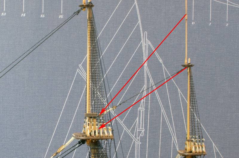

Hier eine Skizze:
Meine Frage bezieht sich auf das Bramstag des Kreuz(Besan)mastes. Wenn ich das Stag so führe (rote Linie) wie alle anderen Stage des Schiffes, dann muss ich es mittig direkt an der Marststenge des Hauptmastes anschlagen.
Wird es (grüne Linie) beim Bram-Eselshaupt vom Hauptmast angeschlagen ist es gegenüber den anderen Stagen gegenläufig und führt nach oben.
Hat jemand eine Idee wie ich es anstellen soll? Der Bauplan gibt nichts her, auf Bildern im Netz habe ich nichts gefunden, bzw. erkennen können.
:idee:

431
Dienstag, 16. Januar 2018, 09:20
Hallo Steffen,
Eine Idee habe ich...
Ob das so richtig ist, keine Ahnung...
der Franz :abhau:
im Bau: Nao Victoria 1:50
432
Dienstag, 16. Januar 2018, 10:24
Frajo hat die Lösung, siehe auch hier.
Quelle: Boudriot The Ship of the Line Vol.3
Bild entfernt.
433
Dienstag, 16. Januar 2018, 11:03
DANKE. So wird gemacht :ok: .

435
Mittwoch, 17. Januar 2018, 10:43
Ja gern doch :tanz: .
Natürlich hatte ich da schon etwas fertig, was jetzt verändert wird.
Das Kreuzmarsstengestag wird versetzt und das Bramstengestag an die Stelle unterhalb des Eselshaupts angeschlagen.
Bitte die Qualität des Bildes zu entschuldigen

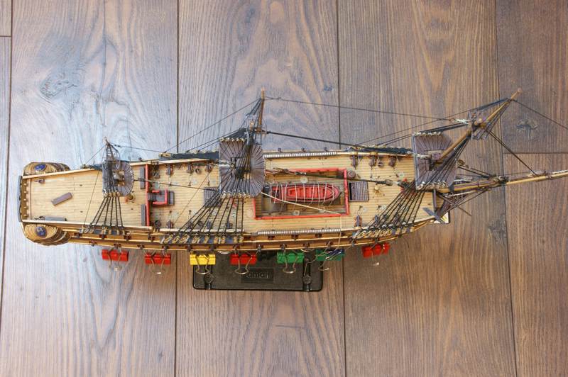

436
Dienstag, 23. Januar 2018, 17:06
Hallo und guten Abend alle zusammen,
heute kann ich Fortschritte vermelden, das STEHENDE GUT ist fertig.
Die Bramstengen entpuppten sich als wahre Flexistangen und waren wirklich schwierig in Form zu bringen.
An ein straffes Spannen der Wanten, Pardunen und Stage war nicht zu denken. Ich habe dennoch ein recht passables Ergebnis hinbekommen.
Hier nun ein paar Bilder.
Als nächstes werde ich mit der Segelherstellung beginnen, die Rahen und Anker bauen und mir überlegen,
wie ich das Segel am Kreuzmast ausführen werde, als großes Lateinsegel oder als Gaffelsegel, beides wäre möglich.
