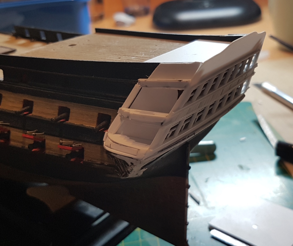

Das wird jetzt nachgeholt und ich präsentiere euch den Fortschritt Stand heute Abend:
Das Grundgerüst für die Seitentaschen ist erstellt und erste Lücken bzw. Teile der geschlossenen Bereiche sind an- / aufgefüttert:
Der komplette Heckspiegel lässt sich mitsamt den Seitentaschen, oder dem was bis jetzt davon vorhanden ist, einfach auf das Heck stecken und das sieht dann so aus:

423
Montag, 26. November 2018, 21:26
Es wird so langsam :respekt:
424
Montag, 26. November 2018, 21:30
Was Modellbauer können, können nur Modellbauer.
Ebenso können nur diese den enormen Arbeitsaufwand zu würdigen wissen,
den Du in Deine wundervollen Heckgalerien gesteckt hast.
425

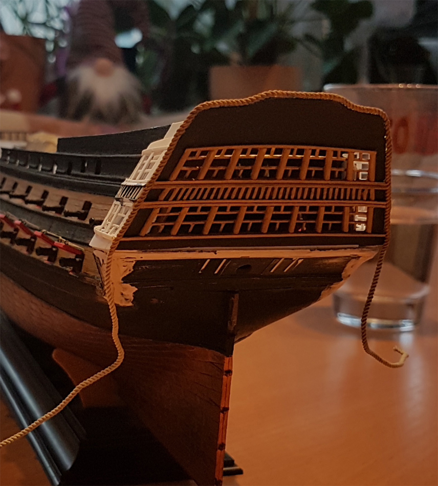

Das Jahr 2018 ging aber nicht ohne Fortschritte an meiner französischen Engländerin zu Ende. Rückblick: So sah es Ende November am Hintern meiner Lady aus:
Und seit dem hat sich einiges getan:
Die Räume zwischen den Fensterreihen an den Seitentaschen habe ich mit 0,5mm Poly geschlossen. Die Teile wurden grob zugeschnitten, aufgeklebt und dann mit Sandpapierfeilen in die finale Form gebracht.
Es folgten die ersten Zierleisten, welche auf Höhe ihrer Nachbarn am Heckspiegel auf die Seitentaschen geklebt wurden. Dabei habe ich darauf geachtet, das sie am vorderen Ende auf Höhe einer Zierleiste am Rumpf ankommen, wobei das eigentlich schon durch die Fensterzwischenräume gegeben war. Bitte nicht durch die Perspektive in die Irre führen lassen. Die Zierleisten sind wirklich auf gleicher Höhe :)
Nach und nach kam dann immer etwas mehr hinzu und dann konnten auch die Fensterkreuze an den Seitentaschen eingesetzt werden.
Um einen sauberen Abschluss zwischen Hesckspiegel und Seitentaschen zu bekommen, und weil es sich, meiner Meinung nach, um ein sehr schönes Dekoelement handelt, habe ich 1,5mm Morope auf die Kante bzw. in die Ecke geklebt. Die unteren Enden werde ich, wenn das Heckteil am Schiff montiert ist aufgefächert an den Rumpf kleben, was dann auch wieder ein bisschen Deko wird.
Und dann kam das, worauf ich mich schon seit Monaten gefreut habe: Farbe! :tanz:
Es gibt noch ein paar Kleinigkeiten an denen ich Nacharbeiten muss, bzw. die ich vergessen habe ( :bang: :( ) und dann geht es weiter an den Seitentaschen, mit Plaka-Jauchen und Fenster aus Kristal-Klear.
Wenn ich zwischendurch keine Seitentaschen mehr sehen konnte, was ab und an vorkam, dann habe ich angefangen mir um eine andere Baustelle gedanken zu machen. Seht selbst, dann wisst Ihr wovon ich rede...
Das war es für heute. Bis zum nächsten Mal...

428
Dienstag, 1. Januar 2019, 20:11
Gesundes Neues, Ingo.
Da hast Du ja richtig vorgelegt. Tolles Heck geworden.
Die Idee mit der Taillienproduktion ist ja auch mal total klasse.
So kannst Du genau die richtigen Größen abdecken, und leicht bohren lässt sich das Sheet auch.
429
Mittwoch, 2. Januar 2019, 15:33
Hallo Ingo,
das Heck ist Klasse geworden und die Jungfern im Rüsteisen gefallen mir auch super.
Ich glaube, da kannst Du sogar die Führungsnuten für die Reeps machen. Das sollte eigentlich mit Poly ganz gut gehen, schließlich hast Du ja damit jetzt ausreichend Erfahrung sammeln können.
By the way: weil ich es gerade sehe. Ich würde die Naht der beiden Rumpfhälften noch etwas versäubern (schleifen) und noch einmal mit Kupfer drüber gehen.
Ich sehe auch, dass Du noch den originalen Ständer in Benutzung hast. Flippst Du nicht manchmal aus, wenn der Kahn zum x-ten mal wegrutscht?
Und noch einen schönen Gruß zum Neuen Jahr, und bleib gesund!

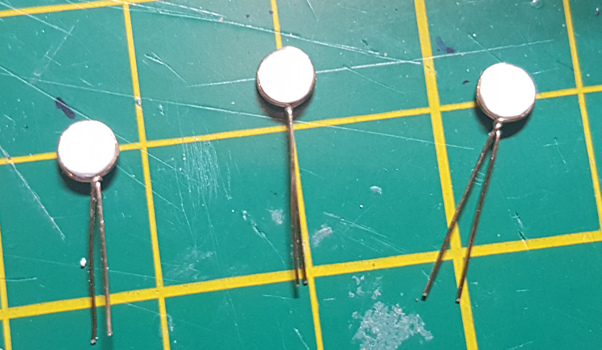

wie angekündigt heute ein weiters Update zum Thema Jungfern:
Hier mal die geplanten Schritte nach dem Ausstanzen aus 0,75mm Poly:
Ein Abfluss-Dichtring als Unterlage unter Schleifpapier (irgendwas um die 340 :nixweis: )
Jungfern-Rohling drauf, Finger drauf und immer schön im Kreis herum bis es eine saubere Form ergibt. Durch den Dichtring wird es so, wie eine Jungfer aussehen sollte :)
Draht um den Rohling ( :pfeif: hier ein ungeschliffener) und dreimal vertörnt.
Ein Ende abgezwickt, eines umgebogen, drei Löcher gebohrt und schon hat man eine Jungfer ;)
Von der Größe her passt es auch, muss ja, Steffen hat es vorgemacht ;)

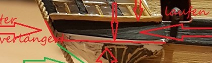

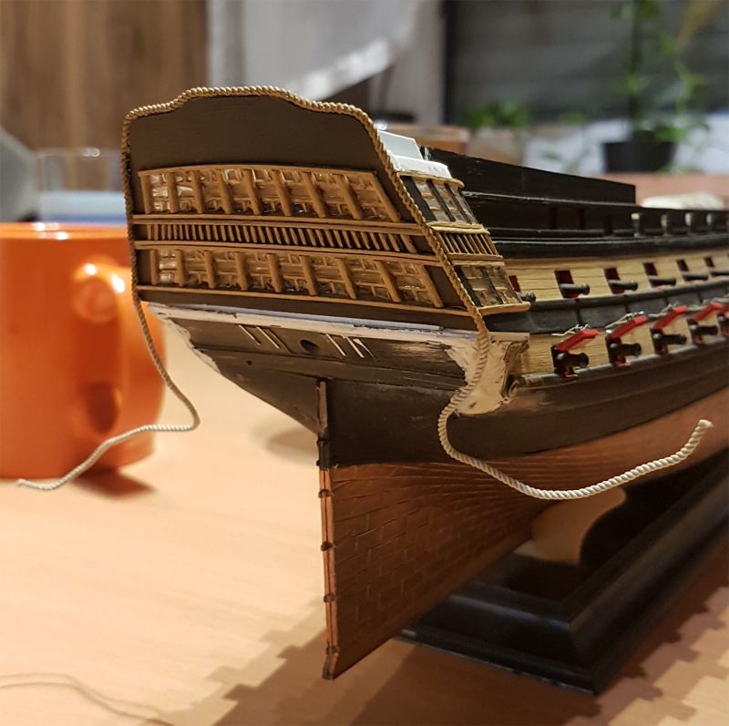

Mir gefällt das Heck, das hat seinen eigenen Stil. Eine Anmerkung habe ich aber. Da wirkt das Heck leider unrichtig.
Bitte nicht als Kritik verstehen.
So ein Heck neu aufzubauen ist schwierig und nicht alles kann man, wenn man es das erste Mal macht, vorhersehen.
Das ist auch der Grund warum ich mich derzeit erst mit dem Heck der Redoutable statt des kompletten Neubaus des Bucentaure Hecks beschäftige.
Aber zurückj zu meiner Anmerkung. Es gibt zwei Leisten die nicht paralell zueinander laufen und so das Gesamtbild stören.
Anbei zwei Deiner Bilder die ich mit Anmerkungen zu einer möglichen Lösung versehen habe, die auch realen Vorbildern entsprechen würde
Vielleicht können andere Mitleser ja noch bessere Problemlösungen einbringen.
index.php?page=Attachment&attachmentID=391877index.php?page=Attachment&attachmentID=391878
Quelle: Datei gelöscht
Wie man anhand des obigen Vergleichs (den ich für die Redoutable erstellt habe) erkennen kann sind die Schwesterschiffe der Klasse nicht alle gleich. Einen großen, da beeinflußenden Unterschied stellt die Höhe des oberen Counters da. Der durch die Höhe bestimmt den "Ausfall" des unteren Counters beeinflußt. Der Bausatz selber weist werksmäßig einen hohen oberen Counter auf.

@AHR:
1. Und wenn es als Kritik gemeint wäre, dann würde ich es als positive Kritik verstehen, von daher: alles gut...
2.
Ob der weiße Bereich, da wo der Pfeil drauf zeigt, später noch so dominant zu sehen sein wird kann ich gerade gar nicht sagen, ich glaube aber er ist schon verschwunden, denn das Ganze wird momentan nach und nach verspachtelt. Dazu kommt wahrscheinlich nochmal eine Zierleiste ran, auf der richtigen Höhe und parallel zur Oberen. Leider kann ich gerade keinen Blick auf die Lady werfen, da ich in der Arbeit bin :S. Aber ich denke der Verlauf deiner roten Linie:
trifft es ganz gut.

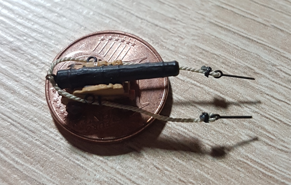

Dank Steffen (Keycastle) konnte ich mit einer Lieferung kleinster Kügelchen, die Kugellager befüllen.
Bevor ich hier aber weiter machen kann, muss ich erst die Rüstbretter mit Jungfern versehen und an den Rumpf bringen, um die Geschütze so zu plazieren, das sie nicht die eigenen Wanten wegfegen wenn eiserne Grüße verteilt werden.

Mann... die winzigen Kanonen... und dann noch so viele davon... Pimp the Cannon... hat sich ausgezahlt :ok:

Geschütze takeln in diesem Maßstab, und dann noch so viele!
Ich darf nicht mal dran denken... :ok: :ok: :ok:
