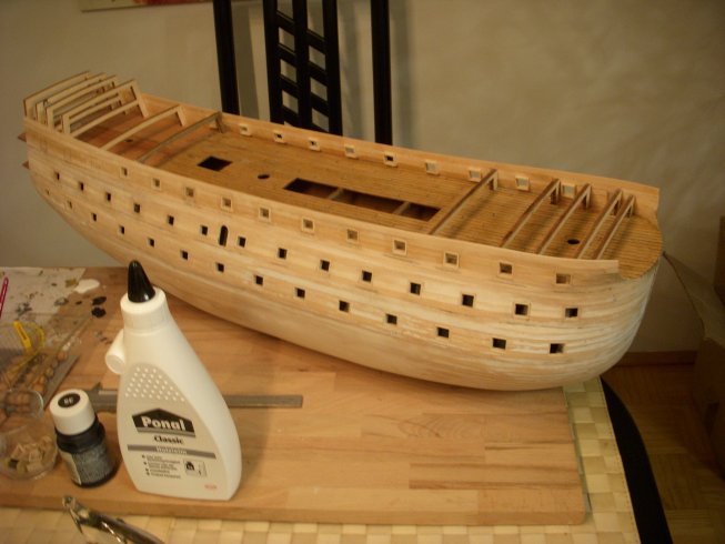

432
Sonntag, 27. November 2016, 11:22
Schönen Sonntag Vormittag liebe Modellbauer,
weiter ging es mit dem Innenausbau der Kuhl, die Schanzkleidbeplankung wurde innen fertig gestellt, die Kanonenpforten wurden fertig ausgeschnitten und mit Rahmen versehen und die Treppen wurden eingeleimt. Weiters wurde die Erstbeplankung weiter nach oben gezogen. Die beiden oberen Decks sind noch nicht verleimt sondern nur mal draufgeklemmt....ach ja und die Blöcke für die Halbrohre am Hauptdeck unter den oberen Decks wurden auch eingeleimt...

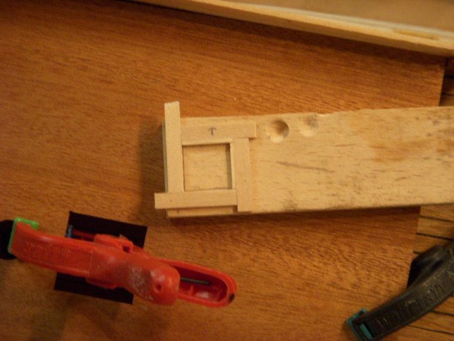

Hallo Hans,
für die Trempelrahmen hab ich mir eine "Schablone" gemacht, einfach ein Holzbrett und vier Leisten rechteckig in der Grösse der Aussenabmessungen des Rahmens drauf geleimt. Nach dieser Schablone hab ich dann die Leisten der Rahmen zugeschnitten und auf Schleifpapier die 45 Grad abgeschliffen, beim Schleifen hab ich zwischendurch immer wieder die Länge und Winkel kontrolliert. Danach wurden die vier Leisten der Rahmen zusammen geleimt und in die Schabblone gesteckt damit die rechteckige Form ordentlich gegeben ist. Irgend wo hab ich die Schablonenn noch, ich mach am Abend mal ein Bild davon. Da die Pforten von unten nach oben kleiner werden hab ich für jede Batterie eine eigene Schablone gemacht.
Oliver

440
Montag, 28. November 2016, 10:32
Oliver,
danke für die für mich wertvollen Hinweise.
Werde ich bei Bedarf danach versuchen.
Für ein Bild wäre ich dankbar.

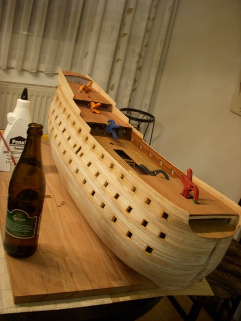

Montag, 28. November 2016, 22:01
Guten Abend liebe Holzwürmer,
ein wenig wurde weiter gemacht, das letzte Deck ganz oben hinten wurde eingepasst, das Schott mal reingeklemmt und innen Befestigungen für das Deck gemacht, dann wurden noch die Erstbeplankung hinten abgelängt und eine zusätzliche vertikale Planke hinten angesetzt. Ich glaub da hinten hab ich die Planken zu kurz abgeschnitten, eventuell muss ich da noch eine vertikale Leiste dranleimen, mir ist noch nicht ganz klar wie die Seitentaschen da von der Position her sind :bang: ...
@Hans, auf Bild drei siehst Du meine Trempelrahmenlehre ;)

443
Dienstag, 29. November 2016, 04:34

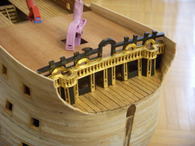

444
Mittwoch, 30. November 2016, 10:46
Hallo liebe Modellbauer,
gestern Abend wurde das vorderste Schott angefangen, die obere Geländerreihe stammt aus dem Baukasten und ist aus Metallguss und besteht aus drei Teilen welche von Gussnähten befreit wurden und verklebt wurde und mit schwarz Seidenmatt lackiert wurde, mattschwarz ist mir hier zu stumpf. Das goldene Ziergeländer ist nicht aus dem Baukasten (da jenes aus dem Baukasten auch ein Gussteil ist aber keine Geländersteher hat) sondern wurde selbst aus Holz gemacht und vergoldet. Die Schottwand wurde aus Sperrholz gefertigt, Türen und Stückpforten ausgeschnitten und die Türmchen aus Karton (ich hatte nicht so grosses Rundmaterial) drangepappt und schwarz gestrichen. Jetzt fehlen noch die Ziersäulen und die Runden Fenster in den Türmchen. Zwischen den Ziersäulen sollten irgend welche Bemalungen ran, die drei Originalmodelle weisen hier aber Unterschiede auf, ein Modell hat gar keine Bemalungen, ein Modell hat goldene "Strahlen" wie eine Sonne oder überkreuzte Speere und das dritte Modell hat Figuren aufgemalt. Da die Bereiche zwischen den Ziersäulen dann doch recht klein sind werde ich mir diese Bemalung ersparen.

447
Donnerstag, 1. Dezember 2016, 08:51
Guten Morgen @all,
Matthias, an Deine Umsetzung mit den Ausdrucken hab ich als erstes bei der Bemahlung gedacht, das gefällt mir extrem gut :) , leider hab ich aber bis jetzt im Netz keine passenden Motive gefunden, hab schon über 3 Stunden dach Bildern gesucht ;( ...
...und die Zwischenräume sind doch recht eng, gestern Abend hab ich mal die Ziersäulen gemacht, als "Unterlage" dienten hier schwarzes Schleifpapier Körnung 180 (damit der schwarze Hintergurund in der Säule eine Struktur bekommt), die goldenen Teile der Säulen sind aus 0,7mm Kartonstreifen 1mm breit, diese wurden vertikal auf das Schleifpapier geklebt (mit Sekundenkleber), die Säulen sind somit 3mm breit, schmaler hab ich das nicht hin bekommen :heul: , danach wurden die erhabenen Stellen mit Goldfarbe angestrichen und danach Blattvergoldet, die Zwischenräume zwischen den Säulen sind doch so eng das ich da keine Figur mehr rein bekomme (glaube ich), ich werd aber nochmal im Netz suchen, vielleicht finde ich doch noch was Schlankes was ich da reinpfrimeln könnte. Heute Abend möchte ich dann die Stückpforten und Türen an dem Schott machen....ach ja und die Bögen an der echten Reling vorne wurden auch noch vergoldet....
Oliver
448
Donnerstag, 1. Dezember 2016, 22:50
bend liebe Modellbauer,
das vordere Schott ist jetzt fertig, die Türen und Stückpfortendeckel wurden gemacht, eine Tür ist geschlossen die Andere etwas geöffnet, auch die Stückpfortendeckel hab ich leicht geöffnet dargestellt, die Jungs wolten ja auch Luft da unten bekommen ;) , mir gefällt es recht gut, auch wenn die Makros gnadenlos sind ;( :heul: ....in dem Schott stecken jetzt ca. 60 Stunden Arbeit wenn ich das Drechseln der Säulen des Ziergeländes mit rechne....
