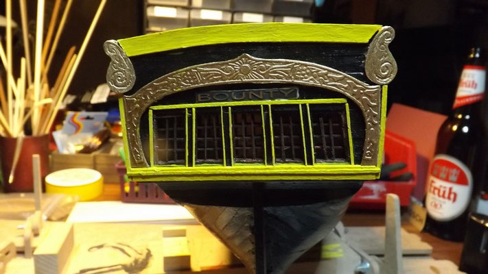

Mittwoch, 8. März 2017, 15:59
Die "Ohren" für Dein Schiff sind Dir gut gelungen
Ja, und besonders wieder die Schnitzereien daran.
Aber nicht nur die Schnitzereien an den "Ohren" gefallen,
auch dein bisheriges Modell ist KLASSE. :)
Hans

422
Mittwoch, 8. März 2017, 18:02
Danke Hans, geht runter wie Öl...
der Franz :abhau:

423
Mittwoch, 8. März 2017, 21:47
Schön geworden das Heck :ok:
Und die Schnitzereien sind großartig. Da habe ich mich noch nicht herangetraut :D
Stephan
Stephan :wink:

424
Mittwoch, 8. März 2017, 22:07
Danke Stephan, war mein erster Schnitzversuch. Nix besonderes.
Im Mittelteil (Limba) ein bißchen mit dem Slalpell gekerbt, Seitenteil
(Birne) mit dem Dremel bearbeitet.
Aber mit meinen jetzigen Fähigkeiten bekomme ich das noch nicht
besser hin.
der Franz :abhau:
im Bau: Nao Victoria 1:50

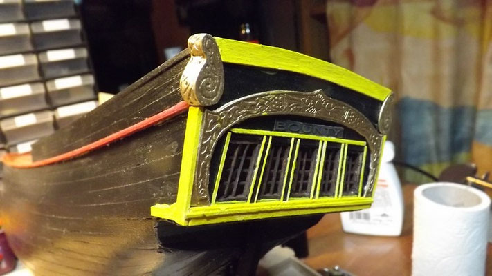

426
Donnerstag, 9. März 2017, 01:00

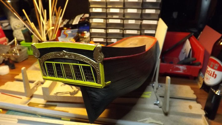

Hab das Heck nochmal überarbeitet...
der Franz :abhau:

427
Donnerstag, 9. März 2017, 07:46
Ja Franz, es wird ...
Sind schöne Fortschritte zu sehen.
Nägel auf Kupfer würde ich mit einem "Perforierer" darstellen.... das ist wie ein kleiner Schraubenzieher, wo vorne ein kleines Spike-Rad sitzt...gibts in verschiedensten Größen
Gruß Gustav
428
Donnerstag, 9. März 2017, 08:06
Hallo Franz,
Deine selbst geschnitzten Ornamente haben was.
Waren diese Verzierungen wirklich vergoldet? Alles in Gelb könnte ich mir auch gut vorstellen.

429
Donnerstag, 9. März 2017, 08:18
Moin Gustav, Vielen Dank, solche Räder habe ich schon, 2 mm für den Randbereich,
4 mm für innen, tu mich noch etwas schwer mit der Kupferfolie, die ist so dünn,
man würde die Plankenstöße sehen und ebenso die "Plattenüberlappungen" würden
sich abzeichen. Ansonsten wäre das eine feine Sache mit den selbstklebenden
Kupferfolienstreifen .
Hallo Ray, Dankesehr. Keine Ahnung ob die gelb oder gold waren, ist auf den Bildern
nicht eindeutig. Die Entscheidung hat meine liebe Frau getroffen und ich bin damit
einverstanden. Hatte vorher ein Musterstück "Ohren" in gelb, sah eigentlich sehr
langweilig aus.
der Franz :abhau:
430
Donnerstag, 9. März 2017, 08:42
Hallo Franz,
Ich kann mich meinen Vorrednern nur anschließen.
Das Heckmit deiner tollen Schnitzarbeit und auch die farbgebung ist toll geworden. :ok:
Wegen der selbstklebenden Kupferfolie. Bei der kannst du leider nicht mit Überlappungen arbeiten. Das hast du ja gemerkt, dafür ist die einfach zu dünn. Die kann nur auf Stoß angebracht werden. Das ist etwas friemelig, aber ich denke bei deinem handwerklichen Geschick und Geduld schaffst du das.
Viele Grüße,
Heiko

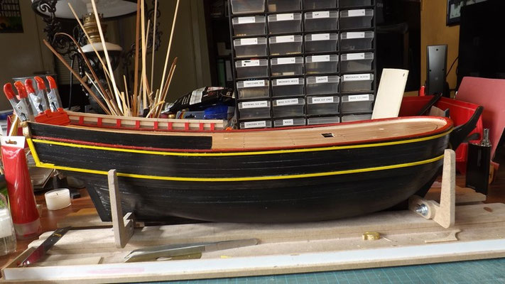

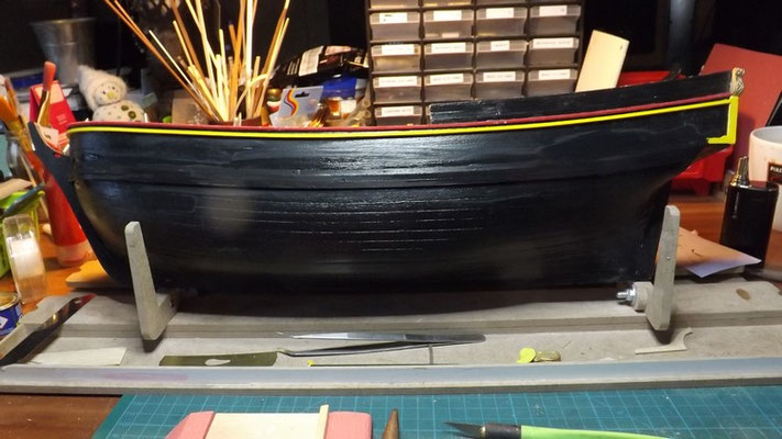

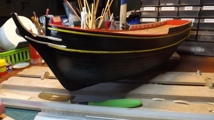

Freitag, 10. März 2017, 10:51

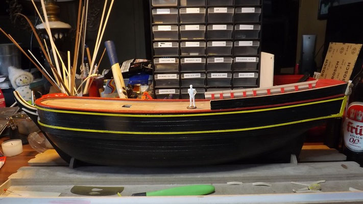

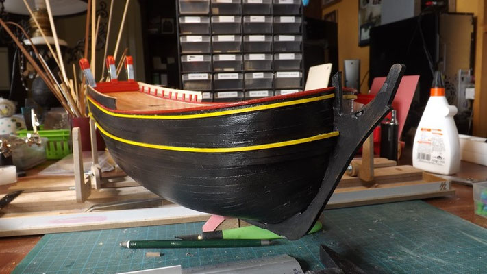

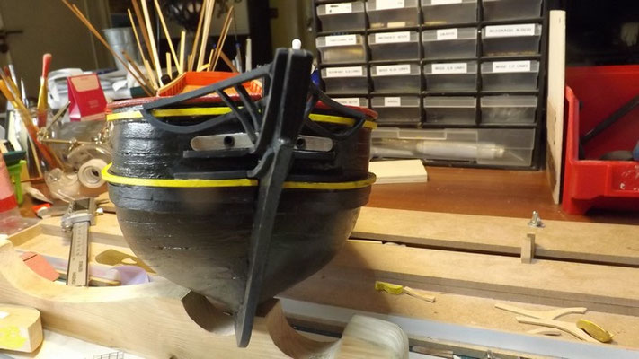

Bark-Berghölzer angebracht.
der Franz :abhau:
440
Freitag, 10. März 2017, 15:51
Nanu, denk ich beim ersten schnellen hinschauen auf das erste Bild,
ein weißes Bergholz auf der Steuerbordseite
und ein schwarzes an Backbord. :cracy:
Da ist einwandfrei im Vorteil wer mit Brille trotzdem etwas sieht. :hey:
Die Farbgebung mit den gelben Streifen sieht gut aus. :ok:
Franz gib mir bitte mal Deine Adresse auf PN
LG Heinz

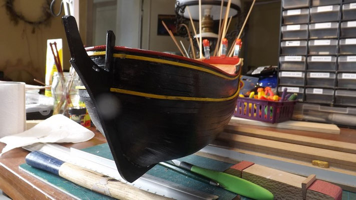

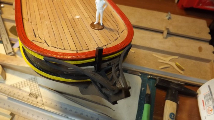

441
Freitag, 10. März 2017, 17:03

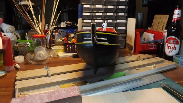

Dankeschön Heinz,

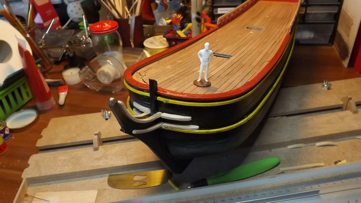

Gallionsregeln gebastelt...
der Franz :abhau:

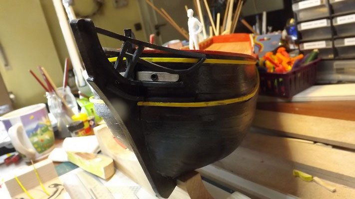

449
Samstag, 11. März 2017, 11:29
Moin liebe Kollegen,

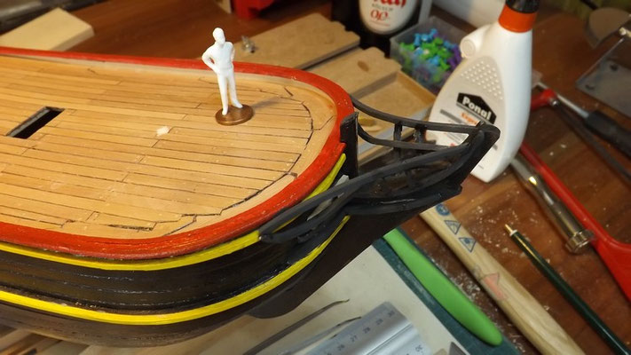

Gallion fertig gestellt ...
Hoffe es gefällt...
der Franz :abhau:
450
Samstag, 11. März 2017, 13:52
Ja, Franz, das Galion gefällt. Für mich sieht das sauber gebaut aus. :ok:
Aber Du legst schon wieder ein atemberaubendes Tempo vor :roll:
LG Heinz
Fertig: Golden Star, Seehexe,
