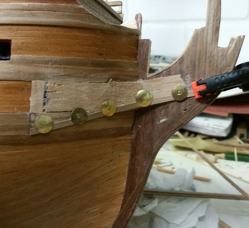

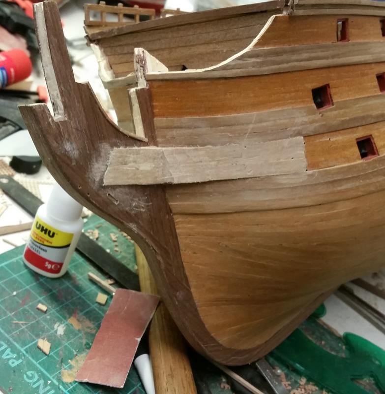

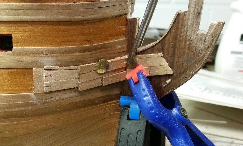

Am Bug ist zuerst der Übergang von Rumpf zur Galion zu bauen. Mamoli sieht hier vor, das Fundament dafür aus senkrechten 2x2mm Leistenz zu fertigen.
Hier weiche ich etwas ab. Ich nutze übrig gebliebene Nussbaum-Planken 5x1mm. Nach dem Verschleifen wird das später noch mit 4x0,5mm Nussbaum beplankt und danach kommen noch vergoldete Zierstreifen drauf.
Hier der aktuelle Stand:

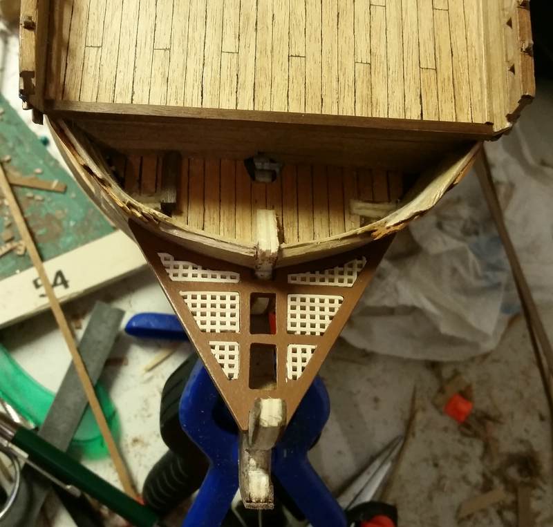

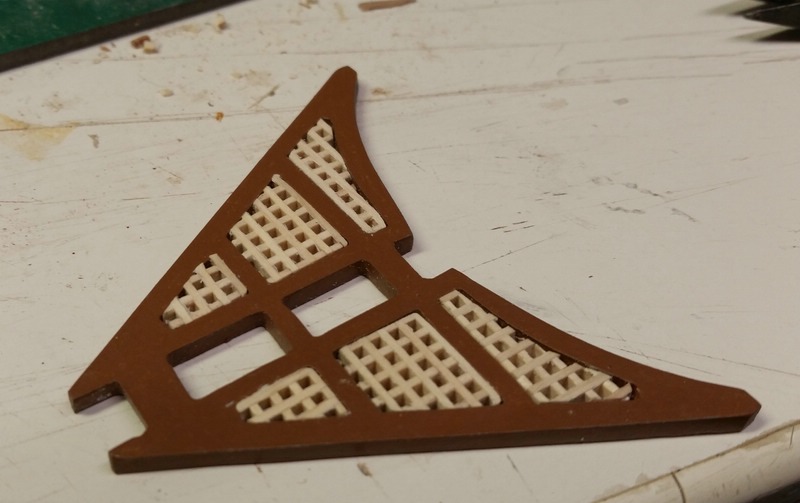

Die Galionsgräting ist mittlerweile auch fertig und wartet auf den späteren Einbau. Aber erst muss unten fertig werden.

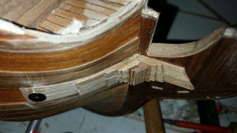

Ich bin auch von meinem Plan abgekommen, die Planken erst nach Einbau der Treppe zurück zu schneiden als mir auffiel, dass ich mir sonst wohl die Wendeltreppe wieder ruiniere bei meinem Feingefühl... :rolleyes:

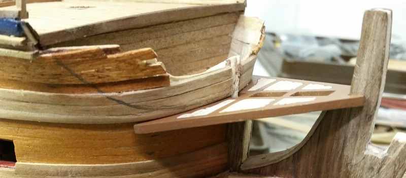

Gemäß der Linie der Galionsregeln kommt diese Linie hier raus:
Leider schaff ich es nicht, gleichzeitig die doch etwas unhandlichen Regeln zu halten (oder zu klammern) und zu knipsen...
Hier mal der Blick von oben auf die provisorisch eingelegte Gräting:

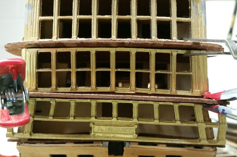

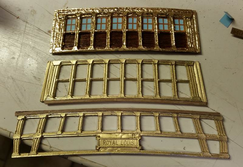

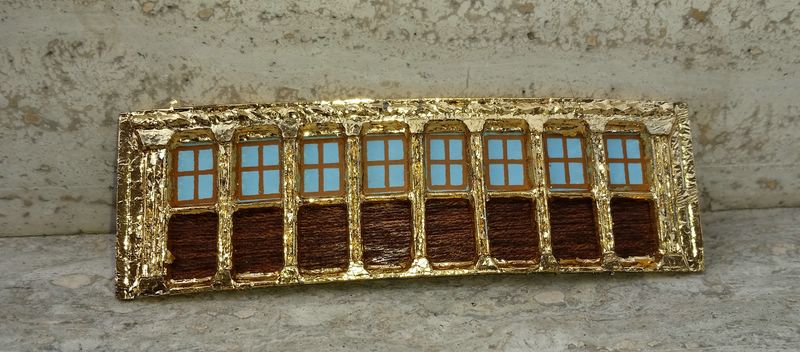

Mittlerweile konnte ich das obere Fensterelement am Heck endlich sauber vergolden. Tja, man sollte halt die RGT-Regel nicht außer acht lassen. Bei den Temperaturen bis vor Kurzem hat sich einfach auch die Trockenzeit extrem verkürzt.
Heute hab ich dann noch die Fensterelemente und die Füllungen der unteren Kassetten angebracht.
Mir gefällts...
Hier mal der Vergleich mit den bisher nur versäuberten weiteren Fensterelementen.
Außerdem bin ich jetzt endlich auf einer Seite mit dem Rohbau des Futters am Bug fertig geworden. Jetzt noch die 2. Seite, dann wird das ganze geschliffen, versäubert und nochmal passend beplankt.
Joah, weiter geht´s. Ich freu mich, wenn Ihr mir auch weiterhin gewogen bleibt.

436

Samstag, 22. September 2018, 08:46
Hallo Björn,
das ist ja wieder mal ein tolles Update.
Grandiose Unterschiede werden durch das vergolden sichtbar- absolut schön.
Und Deine Methode zum Auffüttern des Bugs ist auch nicht ohne.

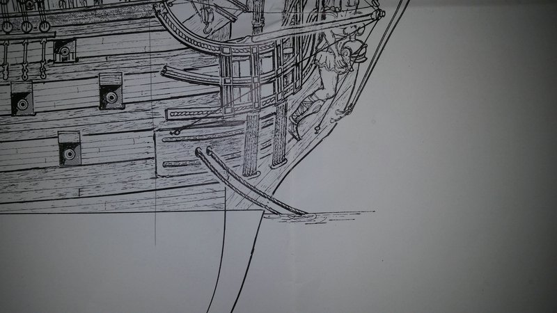

Aber sag mal, wenn es sich um die seitlichen Knie links und rechts vom Scheg handelt (vielleicht irre ich mich auch),
ist dann Dein Futter nicht etwas zu breit (oder zu hoch, je nachdem, wie man es sieht)?

Sorry, :nixweis: aber leider gefällt mir die Vergoldung nicht so toll, da das Ganze sehr "zerknittert" aussieht, vielleicht läßt sich das ja noch korrigieren

439
Samstag, 22. September 2018, 14:12
erstmal danke für Euer Lob.
Hmm, bei der Vergoldung lässt sich nix mehr ändern, Hans Jürgen. Die Füllungen der Kassetten und Fenster sind bereits eingeklebt. Die würde ich dabei komplett zerstören.
Ich vermute auch mal, dass es hier in der Vergrößerung schlimmer aussieht als in echt...Durch den starken Glanz des Goldes kommt halt auch jede Unebenheit zu tage.
Das tröstende dabei: Über die Fenster kommt später noch ein ganzes Stück Heckspiegel und überdeckt die recht weit.
Hier auch mal das Teil bei Tageslicht:
Und auch die Bauleitung hat nochmal kontrolliert...

Das Futter da vorn gibt in der Tag das Schegknie, Ray. Die Maße hab ich vom Bauplan abgenommen.

441
Sonntag, 23. September 2018, 18:31
Hallo Björn,
falls Du mich mit Olli meinst: Für mich sieht Deine Vergoldung schon mal recht gut aus, das Einzige was Du eventuell zu wenig gemacht hast war, das Du zu wenig mit einem Pinsel nach dem Auftragen des Goldes "poliert" hast, daher sind da die Falten im Blattgold entstanden und es wirkt in der Tat etwas zerkinittert. Hättest Du das aufgetragene Gold etwas mehr mit dem Pinsel auf die Mixion gedrückt und etwas mehr berieben wären die Flächen glatter und die Falten wären verschwunden.
Oliver

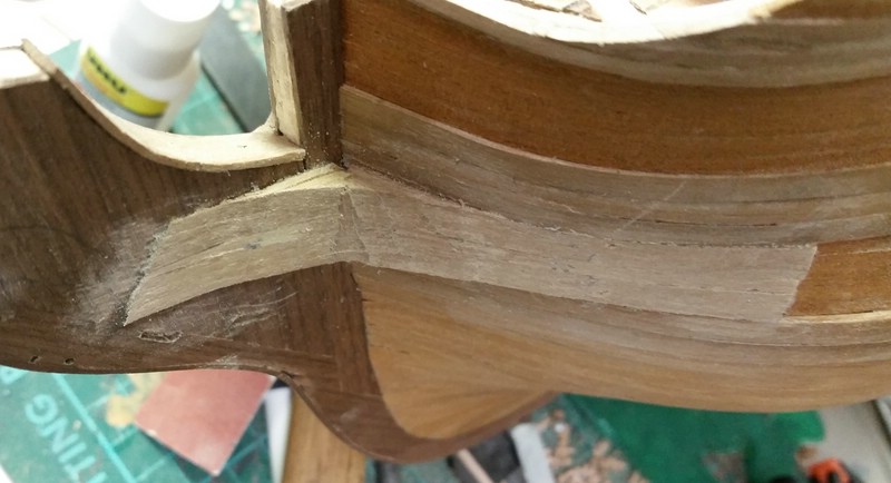

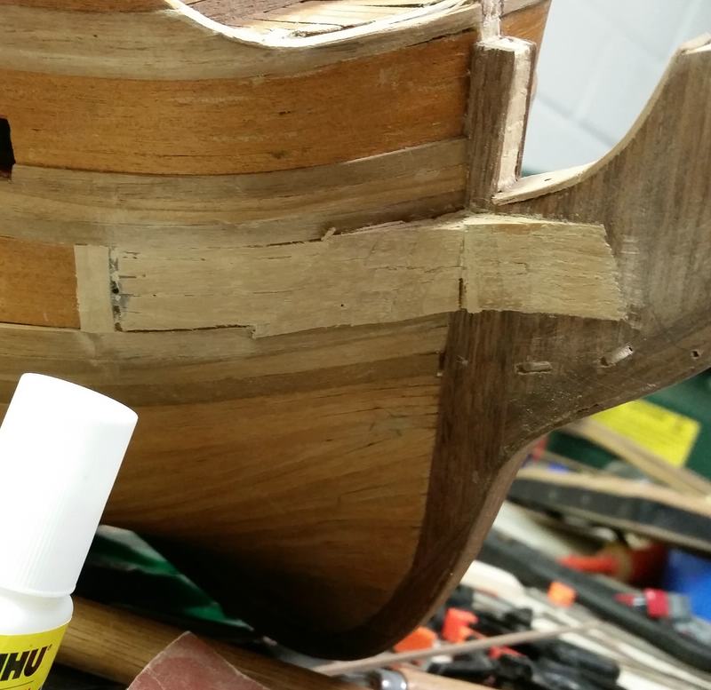

Bei mir ging´s am Bug fröhlich weiter. Mittlerweile ist endlich dieses verflixte Futter fertig und konnte geschliffen werden. Das war dank Dremel und Flexwelle mal abwechslungsweise recht flott erledigt. Jetzt sieht das Ganze auch nicht mehr ganz so massig aus.
Hier mal der Zustand nach dem Schliff:
Jetzt wird das noch rundherum mit 0,5x4mm Nussbau beplankt und dann kommt noch je ein Paar vergoldete Zierstreifen dran. Die erste Planke ist auch schon dran und darf jetz erstmal gut trocknen.

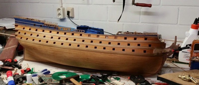

Und hier mal der ganze Pott im Ist-Zustand:
