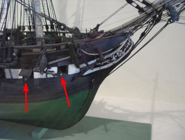

Schaut mal hier:
das hat die Manschaft von Cpt. Isaac Hull ihrem Kapitän gebaut, als er nach dem Gefecht mit der HMS Guerrier (hoffentlich hab ich´s richtig geschrieben) 1812 das Schiff an Cpt. Bainbridge übergab. Die beiden ersten Pforten waren damals noch die wirklich ersten. Die Bridle Port wurde erst unter Bainbridge dann eingebracht - und unter Steward (der dann das letzte Gefecht des Krieges 1812-15 führen durfte) auf Gunport-Größe aufgeweitet.
Wie Du siehst: nur die beiden Öffnungen am Bug hatten scharnier-befestigte Deckel. Die anderen Deckel waren abmontierbar und wurden nur bei schlechtem Wetter geschlossen. Was ich damit sagen will: die Konfiguration solcher Details war zeitlichen Änderungen unterlegen und hing oft mit den Vorlieben und Erfahrungen des Kommandanten zusammen. Möglichweise auch mit dem erwarteten Einsatzgebiet. Tyrone Martin (unter anderem Autor von "a most fortunate ship") erläutert, dass die Constitution in ihren ersten Jahren ein sehr "nasses" Schiff war. Daher hat man dann später auch das Schanzkleid auf der Back erhöht und die Stückpforten irgendwann auch klappbar und mit festen Scharnieren versehen. Sie mussten aber dies Öffnungen für die Kanonen behalten, weil die großen Dinger sonst viel zu weit IM Schiff gestanden hätten und das Gun-Deck für alle möglichen Manöver viel zu voll gewesen wäre (zum beispiel Ankermanöver). Also mussten die Mündungen IMMER rausschauen - und die Deckel geteilt um sie herum auf und zu gehen. Kenne ich so bei wenig anderen Schiffen!
Ergo: alles ist möglich, wenn man es erklären kann. Erst Recht bei einer "geklauten" HMS Monarch :D
Die Proportionen des Modells wirken ein wenig schräg. Tatsächlich hat ein Olof Eriksen, der ein schönes (wenn auch schwer zu lesendes) Buch über die Takellage der Constitution in 1815 geschrieben hat, das Modell wohl vermessen und ihm recht gute Genauigkeit attestiert. Einige Details sind aber wirklich "schräg", was Eriksen mit der Entstehungsgeschichte des Modells erklärt (es musste schnell fertig werden, da der Kapitän das Schiff bald verlassen würde).
Man hat den Eindruck: da passt doch dann kein Bridle-Port mehr daneben. Vielleicht stimmen tatsächlich die Positionen der Gun-Ports nicht so ganz - aber man muss es dem Erbauer nachsehen: er konnte nicht wissen, dass es schon 1/2 Jahr später noch eine weitere Pforte geben würde.
Ich denke, die Klapp-Laden-Lösungen für Bridle-Ports waren bestimmt oft gängig - aber sicher nicht unbedingt überall der Fall. Ich hätte keinerlei Skrupel, Deinen Klappdeckel einfach zu lassen wie er ist, die Kanone dort wieder raus zu holen - und es damit auf sich zu belassen. Deine Monarch könnte genau so gebaut gewesen sein.
Hier sind noch mehr Bilder des Hull-Modells - sie sind von Evan / Force9 vom MSW Forum. Ich habe sie im Segelschiffsmodellbau-Forumeingestellt.

Danke für die wunderbaren Bilder. Viele Details und wie du im Nachbarforum schon geschrieben hast, eine zeitgenössische Quelle!
Meiner Meinung nach sind an beiden rot markierten Stellen Mündungen von Kanonen zu sehen. Das würde dem jetzigen Zustand meiner Yankee-Braut entsprechen.
Was, wenn die vorderste Stückpforte nur verkleinert und zur Bridle-Port umgebaut wurde? Kanone raus, Abmessungen verkleinert, feste Läden ran und fertig? Steward ließ das Ganze dann wieder auf Original-Maße bringen? Wir werden es nie mit 100%iger Sicherheit erfahren, aber spekulieren macht Spaß :D

Oh, in diesem speziellen Fall braucht man nicht zu spekulieren. In diesem Punkt hat man genügend Quellen gefunden, die belegen, dass die Constituiton bis 1812 (nach dem Gefecht) - wie im Modell dargestellt, nur 15 Öffnungen je Seite für ihre insgesamt 30 24-Pfünder hatte. Das ist belegt. Auch dass Bainbridge ein Bridle-Port einfügen liess und dass Steward es "anpassen" lies ist mit Quellen belegt. Die einzigen Zweifel die bleiben (und die, neben anderen "Unstimmigkeiten" viele am "Wert" des Hull-Modells zweifeln lassen): ist die EXAKTE POSITION der Ports in diesem Modell korrekt wieder gegeben.
Also die Mündungen, die man da sehen kann sind tatsächlich Geschütz #1 und #2 der Steuerbord Artillerie. No doubt :-)
Wie gesagt: war nur ein Hinweis darauf, dass das Vorhandensein von Deckel und ihre Bauform durchaus variieren können.

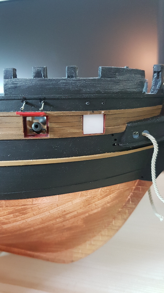

Moin Moin,
die Entscheidung ist gefallen 8) Und bevor ich es mir noch 20 mal anders überlege ...
Der Deckel ist ab und wird durch geschlossene Bridle Ports ersetzt. Die Basis hab ich schon mal gemacht, jetzt muss ich "nur" noch das schnöde, weiße Poly in schöne geschlossene "Fensterläden" um modellieren dann ist`s fertig ... :cracy: wird schon ...
Und überhaupt ... am Ende des einen Decks (Gun-Deck) ist vor dem nächsten (Spar-Deck) :)
Ich hab die drei Revell-Decksteile aneinander geklebt, alle überstehenden Erhöhungen und die Balken in der Kuhl (die stimmen garantiert nicht mit den Positionen gemäß Marquardt überein) entfernt und das Ganze mit einer 0,5mm Polyplatte (zwei Teile) beklebt:
Der Plattenstoß in der Mitte muss natürlich noch gespachtelt und geschliffen werden. Dann werden als erste Durchbrüche die Löcher für die Masten gebohrt. Die sollen nämlich die Fixpunkte werden, an denen ich mich orientiere. Anhand vom Marquardt werden dann wieder die Positionen der Deckbalken und alle sonstigen Deckdurchbrüche für Niedergänge, Grätings und natürlich die Kuhl aufgezeichnet. Anschließend kann ich das Deck mit dc-fix Beplanken, so wie es auch schon beim Gun-Deck passiert ist.
Doch davon erzähle ich euch ein anderes mal ...

Zum Thema historische Quellen:
Persönlich bin ich der Meinung, dass solange es keine Zeitmaschinen gibt wir niemals eine 100% sichere und belastbare Quelle haben werden.
Als Beispiel möchte ich mal Erfahrungen aus meiner Dienstzeit nehmen. In meinen 12 Jahren bei der Marine bin ich immer auf Schnellbooten der Klasse 148 (Tiger-Klasse) zur See gefahren. Von diesen Booten hat die Marine insgesamt 20 Einheiten in Dienst gestellt, je 10 bei CMN Cherbourg und Lürssen in Bremen gebaut. Obwohl alle 20 Boote nach den selben Plänen entstanden sind waren sie doch alle anders. Klar, alle waren 47m lang und 7m breit, aber das eine hatte am Übergang von Bordwand zu Oberdeck einen Radius von 5 cm, das andere nur 3. Die Halter für die HF-Reuse waren beim einen Boot ein Stab, beim anderen ein Rohr, beim dritten nur ein Augbolzen, und und und ... .
Was ich damit sagen will ist, dass selbst wenn man die Originalpläne in den Händen hält, kann man sich nicht sicher sein, dass das Schiff auch so ausgesehen hat. Wenn in 200 Jahren ein Modellbauer auf die Idee kommt, einen 148er nach den Originalplänen zu bauen, dann wird er immer nur das bauen können, was der Konstrukteur sich ausgedacht hat, aber niemals das was wirklich im Wasser lag :nixweis:
Natürlich versuche ich möglichst "Historisch Korrekt" zu bauen, aber eben nur möglichst. Ich versuche schon die Decksbalken dahin zu legen, wo sie zur damaligen Zeit üblicherweise lagen, aber wenn sie jetzt ein paar Zentimeter zu weit achtern sind, oder gar einen halben Meter zum Bug gerutscht sind ... who cares?
Im Eröffnungspost dieses Bauberichts habe ich geschrieben:
Und warum wieder als englische Prise? Naja, wenn ich die USS United States als USS United States baue, muss ich sie als USS United States bauen, weil sie genau so ausgesehen hat. Wenn ich sie hingegen als HMS Monarchy baue, dann habe ich ein wenig "künstlerische Freiheit" und kann sie so bauen, wie sie ausgesehen haben könnte. Und überhaupt, Biene Maja ist schöner als Schwarz-Weiß
Und das gilt noch heute, mit Betonung auf dem "könnte". Ich nehme mir die Freiheit heraus zu sagen, das hat Capt'n Hope so oder so umbauen lassen, und das war auf der HMS Monarchy genau so!
Natürlich wird Marquardt keine Zeitmaschine gehabt haben als er die Zeichnungen fertigte, mit der es ihm möglich gewesen wäre in die damalige Zeit zu reisen und die Lage der Decksbalken genau zu vermessen. Aber als Anhaltspunkt dienen seine Zeichnungen allemal. Dazu gibt es ja noch diese Pläne:
Auch hier sind die Decksbalken eingezeichnet und so kann ich mit Marquardt vergleichen und ein stimmiges Balkenbild bauen. Hoffentlich :pfeif:
Ich hoffe ich bin niemanden (vor allem nicht dir Marcus) auf die Füße getreten. Ich bin froh über jeden Kommentar, über jeden Hinweis, über jede Anregung und genieße jede Form von Diskussion zu diesem Thema. Ich habe ein (Achtung Selbsteinschätzung) fundiertes Basiswissen, aber für tiefgründigere Aussagen bin ich auf euch Experten angewiesen. Darum immer her mit euren Anregungen. Und was dann geschehen kann sieht man an den Bridle Ports ;)
Und wenn ich dann wegen ständiger Umbau-Arbeiten niemals fertig werde, dann seid ihr schuld :baeh:

Freitag, 5. Februar 2021, 19:25
Genau so, 100% historische Perfektion ist kein realistisches Ziel. Aus den von dir genannten Gründen, und darüberhinaus auch, weil an Schiffen, besonders Kriegsschiffen nunmal ständig verbessert, repariert, gebastelt, improvisiert, hin- und zurückgebaut wird und das in den seltensten Fällen umfassend dokumentiert wird. Und wenn in der Flaute die Mannschaft damit beschäftigt wird, den Kahn mal wieder neu anzustreichen, sitzt nachher auch nicht jede Farbkante akkurat da, wo sie vorher saß..
Man kann nur versuchen, einen plausiblen Zustand zu erreichen, ein "so könnte es gewesen sein", und dazu sind solche Diskussionen hier ungeheuer wertvoll. Das angezapfte Schwarmwissen!
