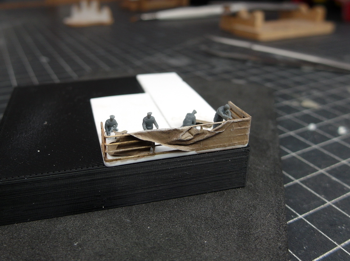

Weiter im Text.

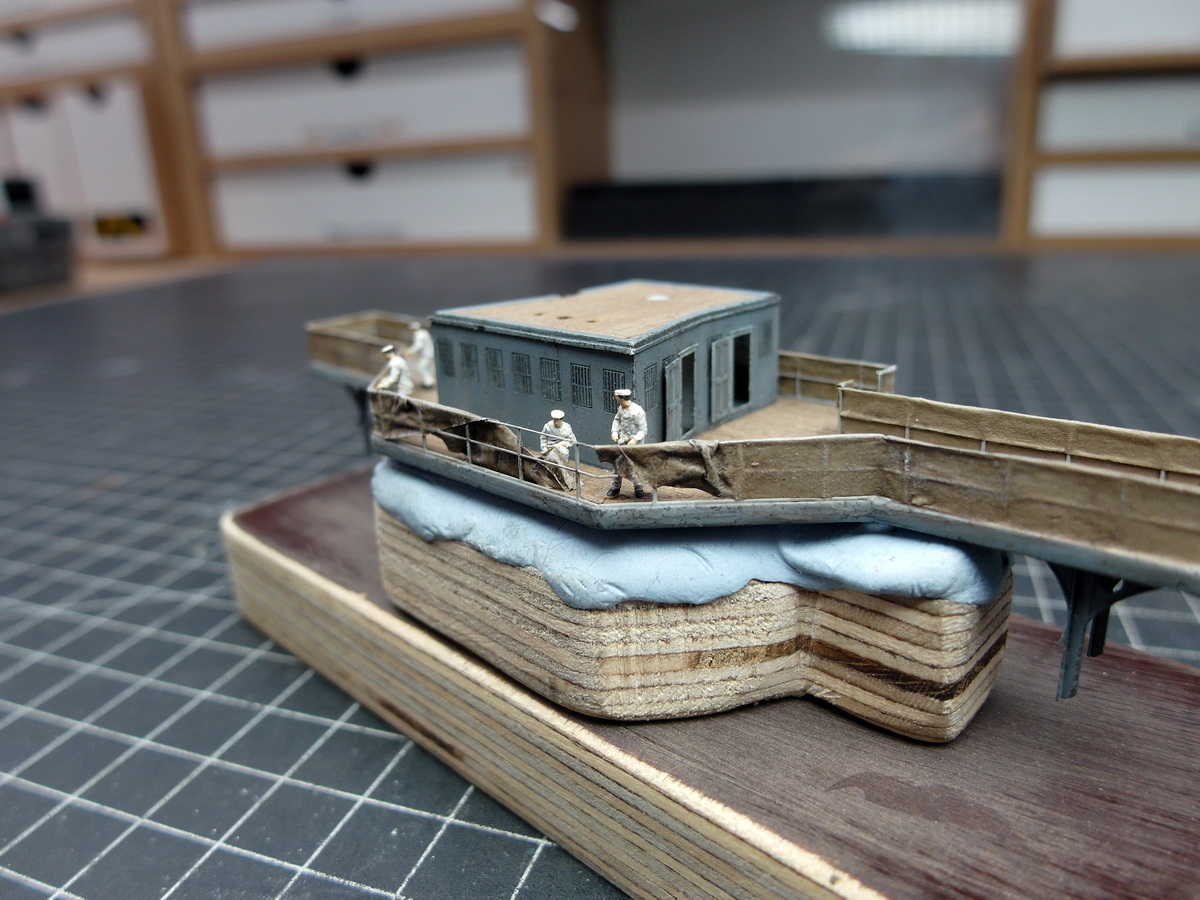

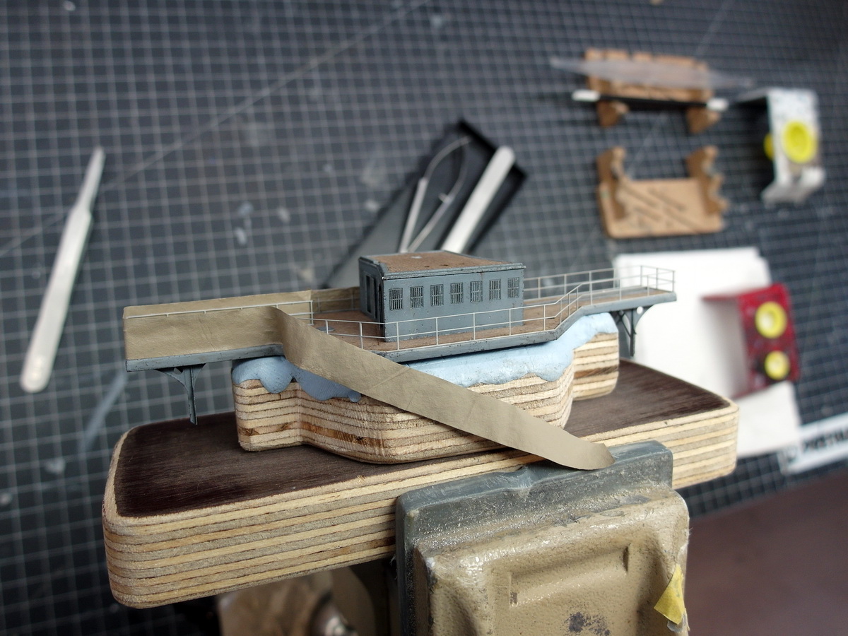

Um die restliche Reling der Brücke wird ein langer eingefärbter Streifen Seidenpapier angelegt und an den Ecken eingeschnitten.
Wenn der Streifen angetrocknet ist, kann ich zwischen den Einschnitten die obere Kannte umlegen und festkleben
Ein kleiner Modellbauspatel mit Kugelkopf hilft, die Plane an die Reling ordentlich an zu formen.
Danach wieder altern und fertig.
Als das vollbracht war sah ich mir mein Werk an und dachte, hm wie könnte ich das ganze noch ein wenig interessanter gestalten. Vielleicht eine kleine Szene erstellen, bei der die Mannschaft die Plane gerade an der Reling anbringt?!
Schauen wir mal.

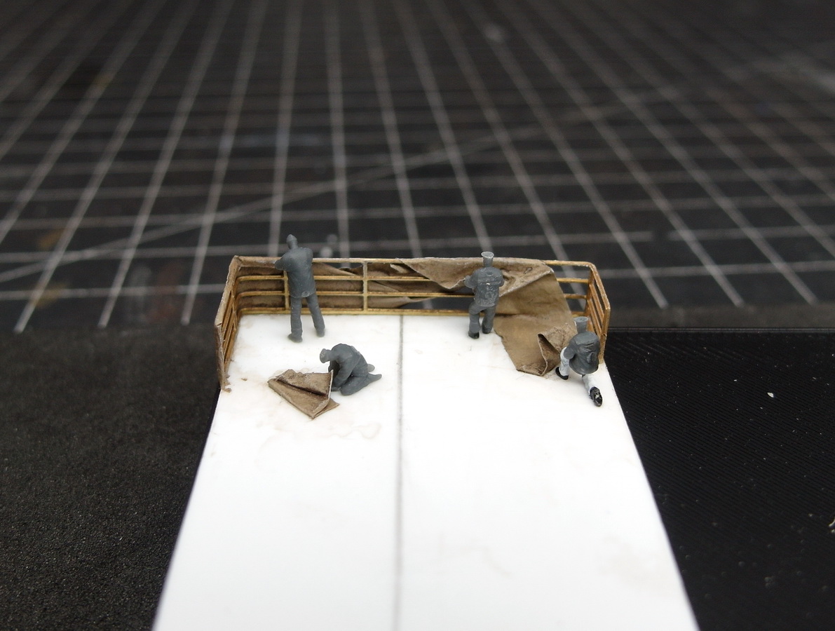

Also diesen Testlauf gestartet.....
...mit Styren, einer alten Reling und ein paar Matrosen.
So weit, so gut.
Nur eine Sache ärgert mich.
Mir ist das leider erst eingefallen, als ich die Reling an der hinteren Brücke fertig hatte. Und genau hier wäre die beste Stelle für dieses kleine Bühnenstück gewesen. Da ist der meiste Platz, um das ganze vernünftig auszugestalten.
Jetzt muss ich mal schauen, wo ich das noch unterbringen könnte.
Grüße, der Jölle.

Es erstaunt mich immer wieder , in welcher Qualität hier ein Modell im M 1/200 erstellt wird !
LG Jürgen
426
Donnerstag, 20. November 2025, 19:18
die Szene ist der Hammer :love:
Dafür würde ich persönlich die fertige Reling wieder opfern.

Super, Jörg!! Klasse Details!
:love:
Die Beplanungsszene bringt es voll!
Mit was wurde das Seidenpapier an die Reling gekleistert? Oder war das schon das Stichwort?? :D
428
Freitag, 21. November 2025, 05:01
Guten Morgen und einen herzlichen Dank für eure Kommentare.
Ich habe tatsächlich darüber nachgedacht sie noch mal zu entfernen, Ingo.
Wenn, dann muss sie aber ganz runter. Ich bekomme das Seidenpapier nicht mehr von der sehr dünnen Ätzteil Reling ab, ohne sie zu zerstören. Davor schrecke ich aber verständlicherweise zurück. Erst mal schauen wie gesagt, ob ich die Szene nicht irgendwo anders hin bekomme.
Ich habe als Kleister den Acrylkleber von MIG genommen, Gustav. :D
Sehr stark mit Wasser verdünnt, zieht er wunderbar in das eingefärbte und dann recht steife Seidenpapier ein, macht es weich und lässt sich nun recht gut formen. Mit einer feinen Pinzette zupfe ich dann den Faltenwurf. Man muss natürlich sehr aufpassen, das das Seidenpapier nicht reißt.
Der Vorteil des Klebers, er ist matt und macht das Seidenpapier nach dem trocknen noch mal ein wenig widerstandsfähiger, als wenn es mit Holzleim bearbeitet wurde.
Grüße, der Jölle.

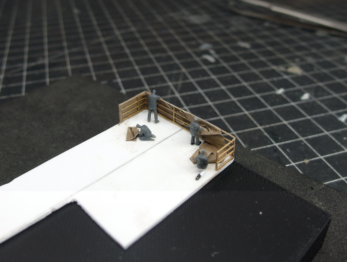

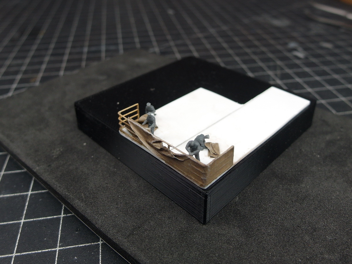

Und ich habe den nächsten Test abgeschlossen.

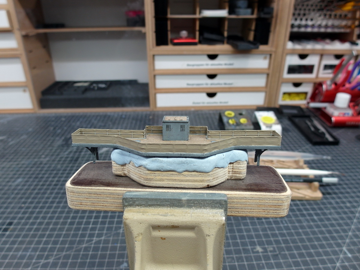

Als Bühne für diese Szene habe ich mir mal das Dach vom Ruderhaus ausgesucht. Der Platz ist sehr begrenzt, aber ich denke es hat trotzdem funktioniert.
Nur zwei Matrosen ziehen nun die Plane aufgrund der geringen Grundfläche auf. Es müssen ja auch noch Kompass und Sprachrohre dahin. Der rechte Matrose sollte auch noch ein wenig nach rechts rücken.
Mal auf das Ruderhaus aufgelegt.
Finde ich gar nicht schlecht. Vor dem Häuschen ist könnte ich dann die Szene noch erweitern. Der Matrose der die Plane auf dem ersten Test zusammengelegt hat könnte dort hin und ein Offizier der die Jungs anbrüllt würde sich da auch prima machen.
Grüße, der Jölle.

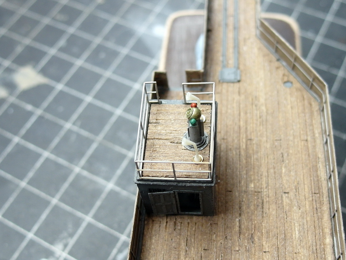

Wenn man solche Eigenbau-Extras anbringen möchte, die eigentlich nicht vorgesehen waren, muss man mit Rückschritten rechnen.
Ich befürchte das Anbringen der Plane über dem kleinen Steuerhaus war ein wenig zu ambitioniert. Es ist dort einfach nicht genug Platz um das gut auszusehen zu lassen.

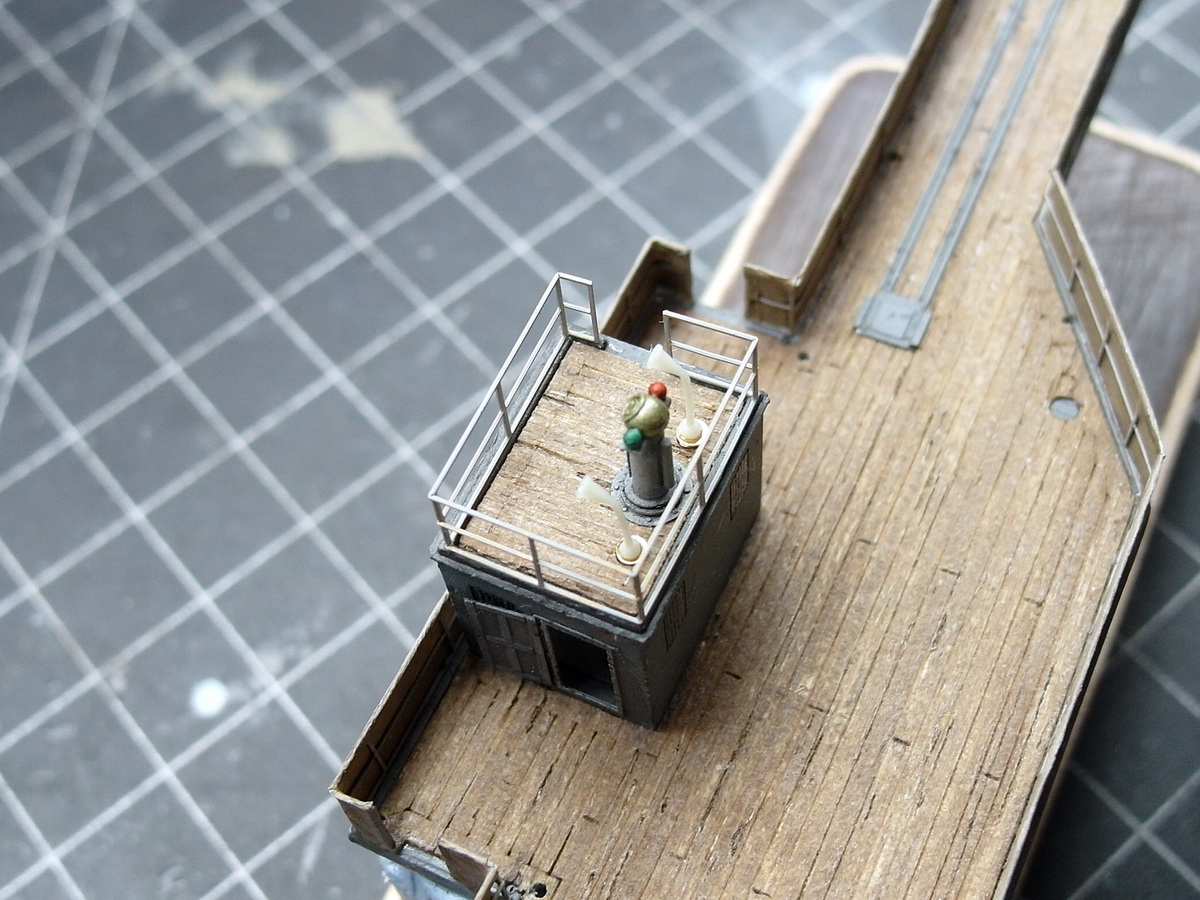

Heute habe ich die Reling auf das Häuschen geklebt und mit Kompass und Sprachrohren eine Stellprobe gemacht.
Ich befürchte wenn ich jetzt noch die beiden Matrosen, plus die umgeklappte Plane dort oben rein quetsche sieht das aus, wie bei Karstadt am Wühltisch im Sommer-Schluss-Verkauf.
Und ich habe beim eigentlichen Modell natürlich nur einen Versuch und wenn der mir dann nicht gefällt...
Schade um die schöne große Fläche vor dem Ruderhaus. Mal sehen was ich damit noch anfangen kann. Vielleicht eine kleine Übung mit den Scheinwerfern, Semaphoren und/oder Signalflaggen veranstalten.
Nein, ich werde diese Szene zwar nicht verwerfen, sie aber auf die vordere Brücke verlegen.

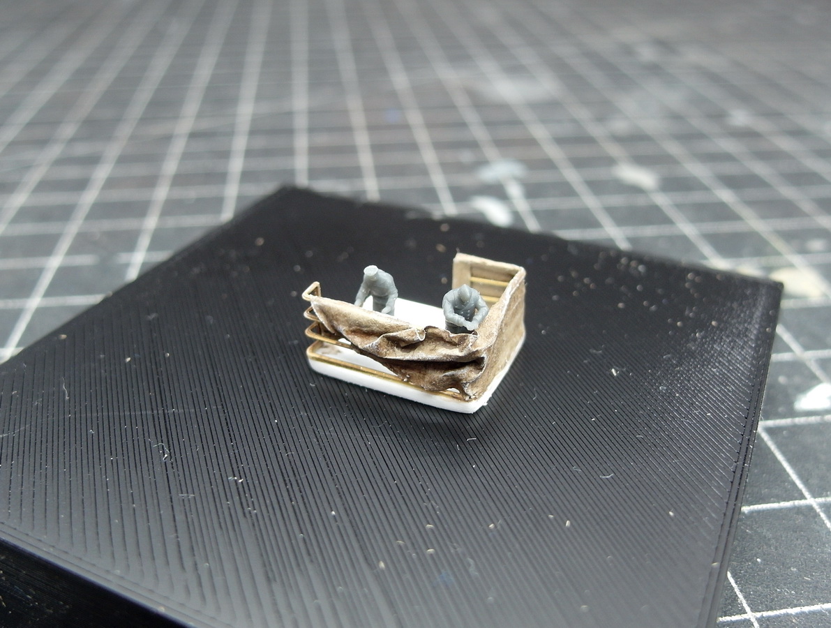

Also machen wir in Richtung Bug eine Szene. :D

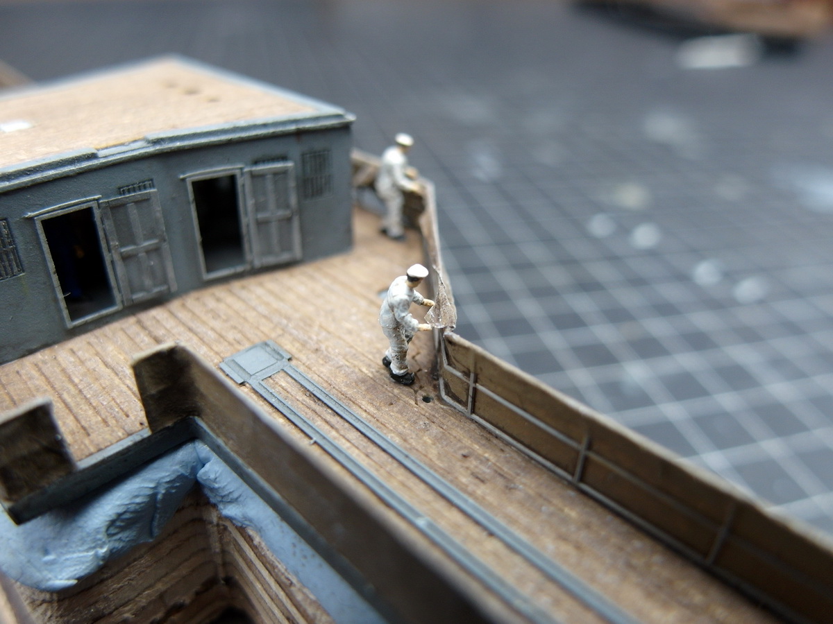

Zuerst wieder das Papier zurechtschneiden und an der Reling mit den Kleber ansetzen.
Ich befestige es dann bis kurz vor der Stelle, an der ich es einschlagen will.
Die Ecken einschneiden und die obere Kannte der länge nach umlegen und fest kleben. Das macht das ganze recht stabil und widerstandsfähig, wenn ich gleich mit dem Faltenwurf kämpfe.
Nach dem altern ein paar Figuren und die Schnellfeuergeschütze aufgestellt, um zu schauen wie es wirkt.
Ich bin immer noch der Meinung, das es auf der hinteren Brücke besser gewirkt hätte. Da war einfach mehr Platz.
Trotzdem bin ich mit dieser kleinen Aufführung ganz zufrieden.
Und wieder auf dem Schiff aufgelegt.
Kann so bleiben denke ich.
Grüße, der Jölle.

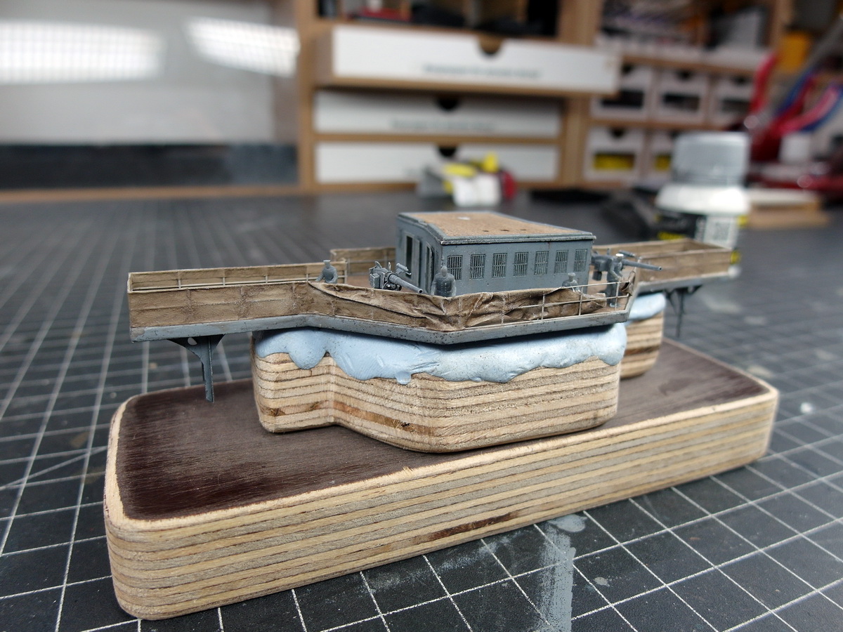

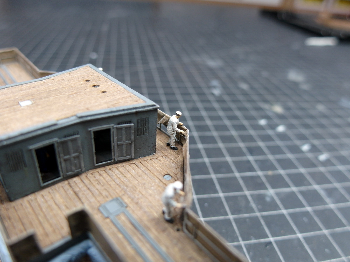

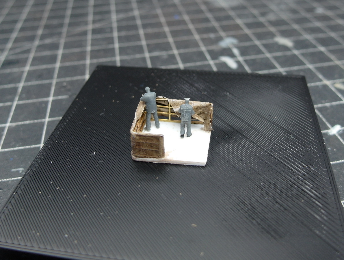

Und nun der Vollständigkeit halber, das Ganze mit fertigen Figuren.
Ein wenig habe ich nochmal an den Schatten und Lichtkanten des Faltenwurfs gearbeitet.
Das musste vor allem bei der zweiten Figur von rechts gemacht werden, da die Plane ja nicht in der Luft schweben sollte. So habe ich sie bei dem hockenden Matrosen über das Knie an geformt.
Ich versuche, die Matrosen in einer Interaktion auf die Bühne zu schicken. Bei den beiden rechts stehenden meine ich ein leises „Hey, wie verbindet man die Plane noch mal?“ zu hören.
Wichtig waren mir auch vernünftige Berührungspunkte der Jungs mit der Persenning zu schaffen.
Es sollte so aussehen, als wenn sie an der Plane rum ziehen um sie in die Richtige Position zu bekommen.
Damit man ihnen auch abnimmt, das sie gerade dabei sind die Plane an der Reling zu befestigen.

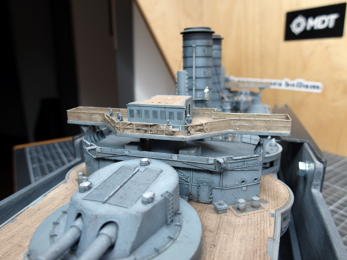

Und zu guter Letzt, aufgelegt auf der Mikasa.
Grüße, der Jölle.

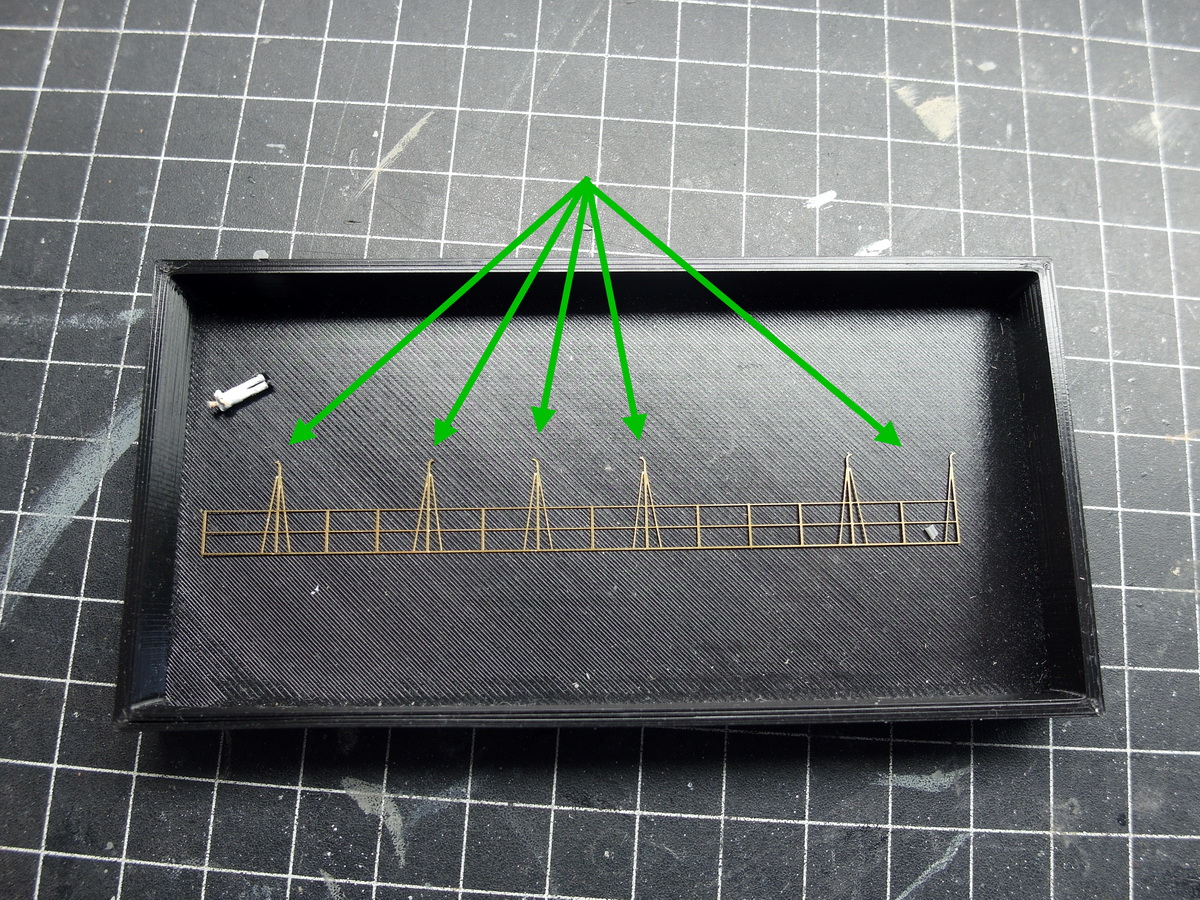

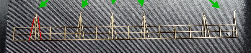

Die Reling, die auf das Bug-Ruderhaus kommt hat oben diese Haken
Das sie da waren, weiß ich von diesem Bild.
Ich denke mal, das sie zum Spannen einer Sonnenschutzplane benutzt wurden.
Nun zu meiner Frage.
War so ein Gestänge an der Reling fest verbaut oder konnte man dieses vielleicht auch abnehmen, wenn man es nicht braucht?
Ich würde sie tatsächlich gerne weg lassen, da ich die Brücke bald anbringen muss und ich angst habe, an diesen dünnen Haken hängen zu bleiben.
Dann würde ich sie nämlich lieber so darstellen, als ob sie im Rahmen der Persenning Aktion mit angebaut werden sollen.
Grüße, der Jölle.

Ich denke auch, dass die Haken zum Aufriggen der Sonnensegel dienten. Wenn dem so ist, dann zeigt dein Original-Bild, dass die Haken fest verbaut waren und stehen blieben. Warum sollte sonst das Segel geborgen, die Haken aber nicht demontiert sein?
Ich weiß nicht wie korrekt und historisch belastbar dein Ätzteilsatz ist, aber er zeigt die Verstrebungen bis ganz nach oben, Das würde bei demontierbaren Haken keinen Sinn machen:
Ich persönlich würde sie stehen lassen, den Haken aber nach außen verdreht.

Vielen Dank für die schnelle und ausführlich Antwort, Ingo.
Ok, dann bleiben sie wo sie sind und ich muss halt ein wenig aufpassen. :rolleyes:

Diese Form der Sonnensegelstützen war die übliche Bauform, begegnet einem oft bei praktisch allen Dampfschiffen bis zur flächendeckenden Einführung von Klimaanlagen nach dem zweiten Weltkrieg. Und sie waren auch für fast jede Reling vorgesehen, auch für die Außenreling, eben überall da, wo Sonnensegel aufgespannt werden konnten. Manchmal werden sie von Ätzteilherstellern benutzt, um damit die Bögen vollzumachen, meist fehlen sie aber. Denn sie waren abnehmbar, und die diagonalen Streben standen nicht wie hier aus fertigungstechnischen Gründen ausgeführt in einer Ebene mit der Reling, sondern in Form eines gleichseitigen Dreiecks, um das schwere Segel auch zur Innenseite hin abzustützen. Meist wurden sie dann beim Abschlagen der Segel mit demontiert, um eben diese Diagonalen aus den Füßen zu bekommen (Stolperfallen!). Wo kein "Durchgangsverkehr" war, z.B. auf dem Kompassdeck, konnten sie aber auch stehen bleiben. So erklärt sich, dass sie hier nicht allgemein zu sehen sind.

Ok, kommen wir noch mal zu den Stützen.
Dann war das also eine Art Dreibein, Jochen!?
Ich kenne so etwas ähnliches von der Feuerwehr. Wir haben Dreibeine als Stative für Scheinwerfer oder zum Abseilen in Schächte.
Und wie du sagst, es wäre nicht stationär. Dann könnte ich die Gestelle zum Beispiel zusammengeklappt auf das Deck der Brücke legen, weil die Mannschaft es gleich anbringen wird.
Das wäre so cool. 8o
Ich hätte eine neue Szene, die das Schiff weiter zum Leben erweckt und eine Stolperfalle weniger, für den manchmal etwas unachtsamen Erbauer des Modells.

Genau, ein Dreibein. Wobei das "Hauptbein", das senkrechte Bein also, entweder als Verlängerung auf die Relingstütze aufgesetzt wurde oder aber unabhängig davon frei stand, also parallel zur Relingstütze bis zum Deck ging. Bei HMS Dreadnought von 1906 war laut AOTS letzteres der Fall, war dann wohl die britische Methode.

Eben deshalb habe ich das bei der Dreadnought nachgeschlagen, war sozusagen der nächste Verwandte, über den ich genaue Literatur habe.
448
Sonntag, 23. November 2025, 20:24
Sehr gut, danke für die Info Jochen.
Dann kann ich sie tatsächlich weg lassen. :ok:
