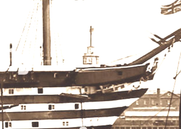

Es kam die Frage auf ob man über Unterschiede der Seiten sehen könne, welche Fotografien gespiegelt seien. In großen Teilen sind die Auf- und Anbauten tatsächlich symmetrisch bis auf wenige Kleinigkeiten.
Über lange Jahre war in der Steuerbordverkleidung der Heads eine Öffnung, welche backbords nicht war, siehe grüner Pfeil. Auf den letzten Bildern 1922 ist dieses Öffnung aber nicht mehr vorhanden.
Auch die Strktur, auf die der blaue Pfeil deutet, habe ich auf der anderen Seite noch nicht klar identifiziert. Ob dies an Assymetrie liegt oder ein temporäres Feature war, muss ich noch heraussuchen.
Insgesamt muss ich sowieso noch entscheiden, welchen Zustand ich baue, oder ob ich sogar einige Details anachronistisch zusammenfasse. Die Öffnung im Orlopdeck - im Heck gibt es zwei analoge Öffnungen - wurde nach bisherigem Stand auch irgendwann vor 1920 wieder geschlossen, dafür bekam das erste Fenster im Unterdeck die Gitterstäbe. Auch ist der Zustand der vordersten Pforten/Fenster fluktuativ, entweder offen, gemalt oder sogar komplett weiß überstrichen. Auch die letzte Pforte im Unterdeck gibt es in diesen 3 Varianten.

Montag, 14. Februar 2022, 17:21
Ich habs etwas rausgezoomt
Könnte die Struktur am blauen Pfeil einfach eine Hängeplattform sein ?
Darunter der Schlagschatten auf der gebogenen Bordwand.
Die beiden hellen Flecke direkt oberhalb könnten Hemden von arbeitenden Personen sein.
Ich meine auch diagonale Abhängungen zu erahnen ...
Wenn man nicht so genau hinschaut dann verstrahlt die Bordwand momentan die heimelige Atmosphäre einer renovierungsbedürftigen Gefängnismauer ...
Markus
4 488
Montag, 14. Februar 2022, 18:22
Toll gesehen.
Bei dem rechten Arbeiter glaube ich
sogar seine Hosenträger zu erkennen.
(Gebückte Haltung von hinten beim streichen)
4 489
Dienstag, 15. Februar 2022, 07:11
Schätze ich jetzt weniger, wenn das ein Turner-Gemälde gewesen wäre hätte das sein können. Der hat die Höhen des Schiffes komplett überbetont und die Menschen auf ein Minimum reduziert.
Bei dem Bild hier müsste eine Person über einen ganzen schwarzen und weißen Balken gehen. Ich vermute eher eine einfache Klammer um die Rohre zu halten. Höhe ist ähnlich der Gallionsregeln.
Tatsächlich sind in den alten Bildern fast immer Handwerker zu finden. In #4485 ist eine Person auf dem Bugspriet zu sehen.
Lieber Gruß, Daniel

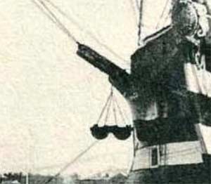

Hinsichtlich der Hängeplattform möchte ich noch ein zweites Bild dazugeben. Ich nehme an es ist ungefähr im selben Zeitraum gemacht worden.
Die von Dir angesprochene quadratische Öffnung im Bereich des Bugspriets oben ist ebenfalls vorhanden.
https://www.alamy.de/hms-victory-in-port…e178162444.html
Den Bugbereich habe ich rausvergrößert und mit Helligkeit und Kontrast ein wenig rausgekitzelt.
Dort meine ich nach wie vor eine Hängeplattform zu erkennen, nur diesmal leicht schief, etwa einen Meter höher hängend ...
und ein Stückchen weiter nach rechts verschoben, so als würde sie in diesem Moment an einen neuen Arbeitsplatz bewegt.
Ich werte das als einen Beweis für ein bewegliches Objekt.

Bei dem abgehängten "Gebilde" links des Bugs könnte ( bewußt konjunktiv ) es sich um das gleiche handeln.
Könnte vom Kranbalken, vermutlich etwas weiter außen, hängen ? Ist offensichtlich beweglich.
Scheint unterseitig eine leicht Rundung zu haben , doppelt ?, aber nicht wie ein Boot.
Diese leichte Rundung wäre dann aber kein Schlagschatten auf der Bordwand, wie von mir zuvor vermutet, sondern Teil des Objekts.

Das erste von dir gezeigte Bild ist das älteste, hier sind beide vordere Fenster des mittleren Decks noch offen. Das zweite Bild ist etwas später, da ist das vorderste Fenster offen, das zweite verblendet. Bei meinem Bild mit dem blauen Pfeil dürfte das jüngste sein, da sind beide vorderen Fenster nur gemalt :-)
Die hängende Struktur am Steuerbordkranbalken könnte evtl. eine Rettungsinsel gewesen sein, da habe ich noch bessere Bilder davon. An dieser Stelle war für einige Jahre sowas aufgehängt.
Die Struktur des blauen Pfeils bin ich mir nicht so sicher, ob es das gleiche ist. Die Seitenkante sieht zu sehr wie die Gallionsregel rechts davon aus. Wobei wenn die Dunkelheit darunter ein Schatten wäre, dann dürfte er an dieser Stelle nicht konvex sein ...
Hier die Struktur in anderen Ansichten.
XXXDAn
Edit: wenn man alles richtig zugeordnet hat, dann kann man auf dem Bild mit blauem Pfeil tatsächlich die Abhängung entdecken, 45° Winlkel auf die Enden zu. Rätsel gelöst, danke!

Ja wie genial ist das denn ... mit noch mehr Photos wird es sehr nachvollziehbar ...
vor allem die auf dem Bild mit dem blauen Pfeil nur ansatzweise zu erkennenden diagonalen Strukturen werden plötzlich ganz klar zu den Abhängungen.
Solltest Du bauen und ans Modell hängen ... mit historischer Photo-Doku.
Das wäre dann ein weiteres Deiner vielen einzigartigen Details, die man praktisch nirgendwo auf der Welt sonst zu sehen bekommt ... außer bei Dir !
