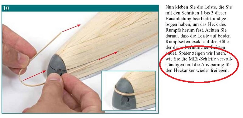

Vielleicht kann man die MES Schleife doch so anbauen . In Ausgabe 52 wird gezeigt das beim Anker ein Stück rausgeschnitten wird.
Gruß Mario

Hallo Miteinander,
Bei der schleife gehts weiter,habe diese schon angebracht aber bin nicht rundum gegangen. Das bleibt jedem selber überlassen
Ich habe heute nochmals die SfSBa der PE genauer unter die Lupe genommen...........
Es ist wie so wie immer, wer lesen kann ist klar im Vorteil. OcCre hat eine Überaschung parat, wie zu lesen ist.......
Die ganze Aufregung war umsonst.... :cracy: :cracy: oder doch nicht............
In Heft 52 die Lösung............. ganz schön lächerlich... sieht genauso beknackt aus wie ganz herum...... :abhau:

4 493
Montag, 14. Dezember 2015, 20:40
Das hab ich auch durchgelesen. Da es aber auch fotos gibt wo sie nicht rundumm geht,bin ich nach dem gegangen,aber egel,mir gefällt es so besser.
