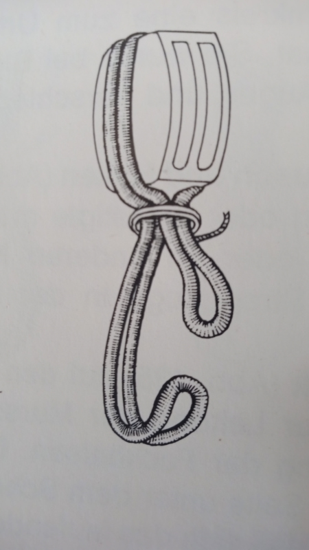

hierzu eine passende Abbildung aus dem Schrage:
Der obere Doppelblock könnte z. B. so eingebunden werden:

Erstens bin ich doof und zweitens brauche ich Brille. Die Zeichnung aus dem letzten Beitrag war schon richtig, ich hatte sie nur falsch interpretiert ...
Danke Johann und Frank!
Also McKay war doch richtig, ergo – Abriss!

Bei der Großrah hatte ich ja die ersten Blöcke am Schiff ausprobiert, bei den Herzen am Bug bin ich ja richtig auf den Geschmack gekommen.
Mittlerweile hat es sich weiterentwickelt. Erstaunlich, was für eine große Menge allein für das stehende Gut zusammenkam. Hier ein Familienbild.
Am meisten Spaß haben die Spezialblöcke gemacht. Hier einige im Vordergrund.
Zuerst die Sisterblocks, im deutschen mit dem knackigen Namen Stengewantblöcke.
Spannend war natürlich die Testmontage hier am Großmast ...
... auch mit den passenden Tauen.
Und auch süß die kleinere Version am Kreuzmast.
Zum Steifsetzen von Focktopmaststag und seinem Borgstag werden Long Tackels verwendet, also Violinblöcke.
Die darf ich auch noch an den Jungs vorne an den Heads vorbeimogeln. Wird auch wieder spannend.
