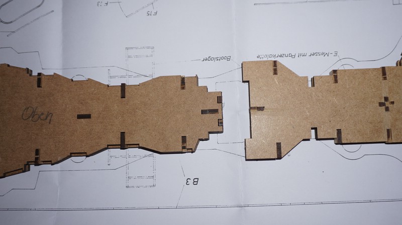

nochmals wegen dem Spalt...
woher weiß man,welche der beiden Aufbauten
man verschieben muss?
Die vorderen nach hinten,die hintere nach vorne?

4 538
Donnerstag, 31. Dezember 2015, 14:15
Hallo Freunde,
ols der Zwischenraum zwischen den beiden Deckshäuser beträgt 8 mm.
Das vordere Deckshaus beginnt 258 mm v. der Vorderkante Bugklüse bis zur Vorderkante 2. Turmbarbette.
Hauptdeck durchgehend v. vorn b. achtern. darauf 2 Deckshäuser mit den Barbetten 2 u. 3 eingeschlossen
beginnend wie oben. Zwischenraum zwischen den Deckshäusern w. o. . Das Deck darüber ist durchgehend.
Anbei ein Planabschnitt von Franz Mrva.
und dann wünsche ich Euch Allen einen guten Rutsch ins Neue Jahr.
:kuss: :whistling: :lieb: :party: :prost: :hand:
Gruß aus der Pudding-Stadt BI
Ewald, Senior-Bastler :ahoi: Achsnagel

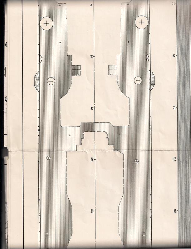

4 546
Samstag, 2. Januar 2016, 22:34
Hallo Rolf,
jetzt erst sehe ich erst die sogenannte Lücke im Aufbaudeck. Sie ist mittig zwischen den vorderen und hinteren Wackeltopfsäulen aus Metall und durchgehend ohne Lücke.
Diese ist wohl bei dem Modell aus zwei Teilen gefertigt worden, des Händling wegen wahrscheinlich, um nicht das ganze Deck abnehmen zu müssen.
Ich werde morgen ein Scan von dem Aufbaudeck einstellen. :ok:

4 549
Sonntag, 3. Januar 2016, 19:28
Hallo Freunde der PE.
Wenn man sich das " Museumsmodell " einmal genau betrachtet, so hat ein Modellbauer das Schiff nach seinen Augenmaß gebaut und danach hat man wohl den Bausatz
konzipiert. Es fängt ja schon am Bug an, der Bug der PE war wohl scharf und nicht so klobig wie hier gezeigt, da ist der Bisi Bug schlanker im Modell. Das Heck, naja,
bis auf die Ankerklüse , geht ja noch. Das durchgehende Aufbaudeck wird wie schon einmal beschrieben nur an den beiden Enden beplankt und nicht durchgehend. Habe
noch ein Scann von meinem Kartonbausatz beigefügt über dieses Deck, es ist hier zwar wohl 2teilig gehalten, gehört aber zusammen.

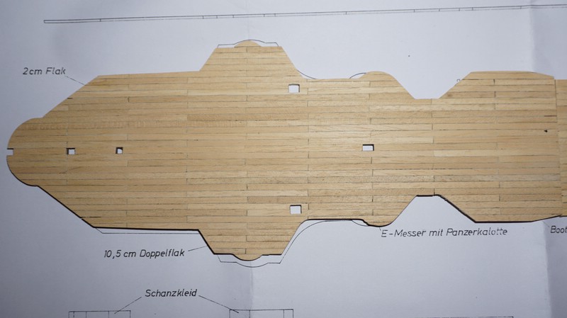

Dienstag, 5. Januar 2016, 19:48

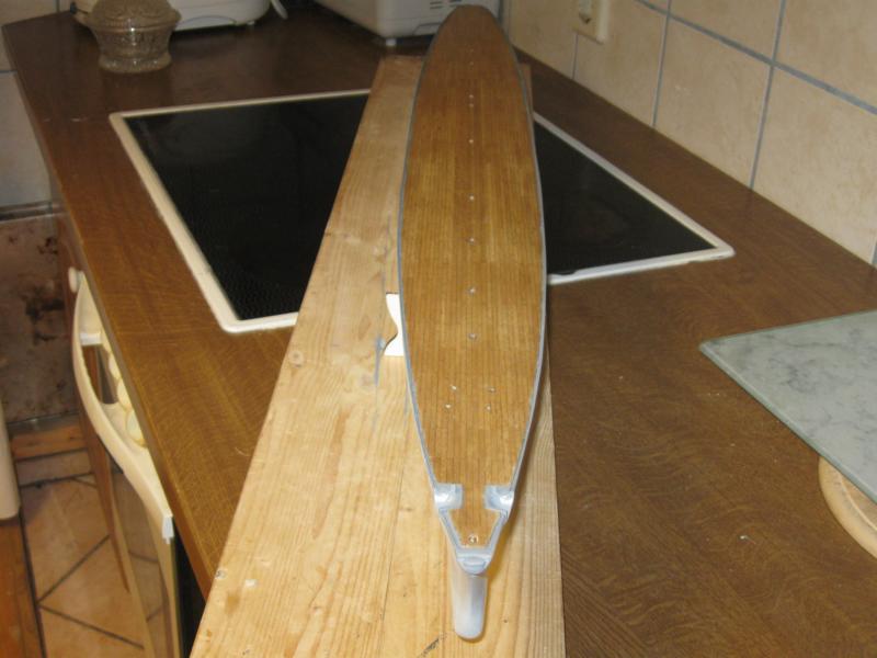

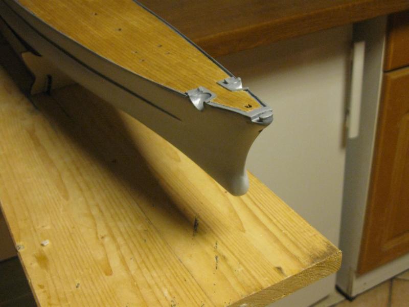

Melde mich mal wieder mit meinen Prinzen
Hallo miteinander,
und erst einmal ein gesundes, erfolgreiches neues Jahr!
Habe die Feiertage ein wenig genutzt und am Prinzen und der Bisi ein wenig weiter gebastelt. Ich versuche mich ja weitestgehendst an die Bauanleitung zu halten, aber manchmal ist das bei den gelieferten Teilen etwas unsinnig. Am meisten störte mich die Stückelung der MES-Schleife und der Alu-Ablaufrinne sowie das man aus der eckigen MES Schleife ne halbrunde machen sollte und das ganze noch auf die gesamte Länge. Das gleichmäßig hinzukriegen so, dass auch die Übergänge nicht zu sehen sind, ohne Buckel und Dellen ist schon eine Kunst. Wer garantiert, dass die verspachtelten Übergänge der Leisten nicht irgendwann reißen, Holz arbeitet immer. Daher habe ich in meinem örtlichen Modellbauladen (ja wir haben sowas noch) gestöbert und 3,90€ investiert. Dafür gab es 3 metrige, 2 mm Rundleisten (bordseitige Hälfte 1mm gerade runter geschliffen) sowie 2 metrige Kohlefaserleisten (5 mm X 0,5mm) für die Ablaufrinne. Die machen sich echt gut als Ersatz für das Alu, verbiegen nicht bei der weiteren Bearbeitung und brechen auch nicht aus wie Holz. Dazu noch flexibel um sich an die Bootsform anzupassen. Einzig am Heck habe ich für die Rundung das Alu genommen. Den Übergang von der geraden Bordwand zur Torpedowulst habe ich ganz vorsichtig etwas nach unten verschliffen, so dass ich jetzt mit der MES Schleife knapp unter der Heckankerklüse raus komme. Zu guter letzt habe ich mir (nach einer halben Flasche Wein Mut antrinken) den klobigen Bug vorgenommen. Die Bismarck hatte ich ja als Vorbild, also mutig drauf los geschliffen. Ist vielleicht nicht perfekt, ich bin aber ganz zufrieden mit dem Ergebnis. Die Wasserläufe, Ankerklüsen und der obere Bug sind schon in "Wagenfarbe" RAL 7000 Das Geklekse über den Rand ist egal, der Rumpf wird eh so. Der Rest ist nur hellgrau grundiert.
Seht selbst:
Bin für weitere Anregungen und Tipps immer dankbar.

Patex Spezial Modellbaukleber aus dem Baumarkt, mit dem hab ich bisher alles gut zusammengeklebt bekommen.
Ottenfeld

:respekt: für deine Arbeit........ Top Job.......... Aber die MES Schleife, entweder kommt es auf den Fotos so klobig daher, oder..... ich weiss nicht irgendwie passt das Teil proportional nicht zum Schiff.. :cracy: auch hinten ums Heck rum, was hat sich OcCre wohl dabei gedacht....... :heul: :heul:

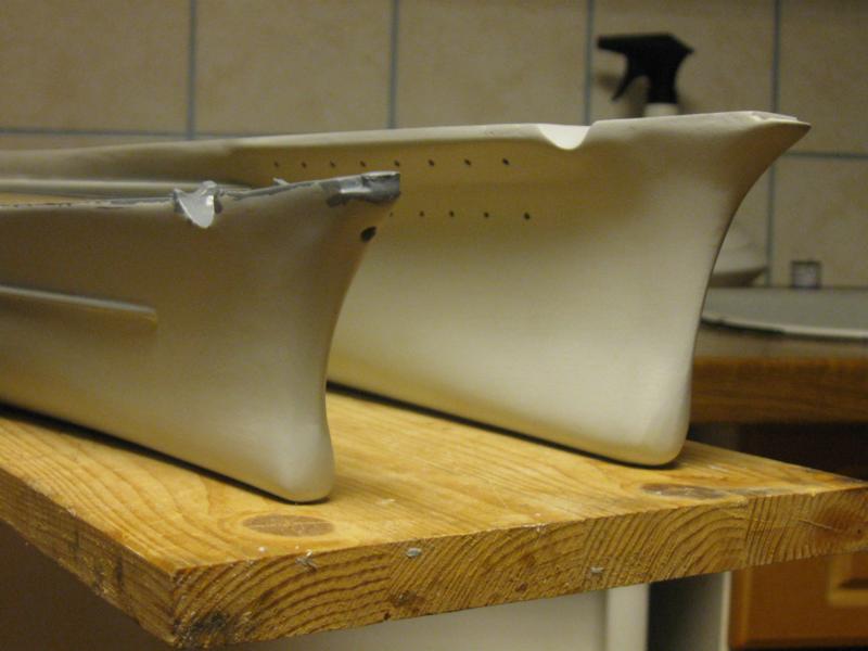

Mittwoch, 6. Januar 2016, 12:19
Peter, :wink:
ist die Katze aus dem Haus... :D ...Spaß beiseite...Occre und gedacht in einem Satz?... :D ...jetzt aber mal im Ernst: Du hast recht, es sieht sehr klobig aus, wirkt leicht verunstaltend, meine persönliche Meinung. :whistling:
:prost:
Gruß, Olaf
4 559
Mittwoch, 6. Januar 2016, 12:46
Olaf,
Ich dachte schon ich hätte nen Knick in der Optik... :cracy: :cracy: Aber Spass beiseite, wenn ich noch länger darüber nachdenke werde ich den Bau einstellen..Habe mich schon mal Schlau gemacht z.B. beim Schweighöfer und auch andere Vertreiber von Modellbau Artikel ist sie in der Liste und mit dem Beschlagsatz 265€ + Rumpf 165€ eigentlich erschwinglicher als das Museumsholzteil von OcCre bei dem mir mit zunehmender Tageszahl langsam der Kamm schwillt..... :verrückt:
Mal sehen den Rumpf kann ich ja in der Bucht vertickern, oder vielleicht hat ja hier jemand Interesse.........
