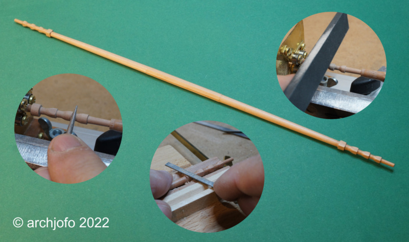

Herstellung der Rahen - Großrah – Grande vergue

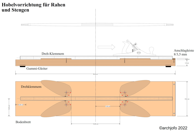

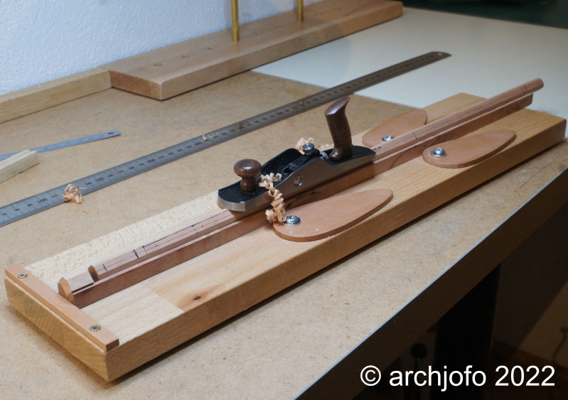

Vor Beginn der Herstellung der Rahen fertigte ich mir vorab, angeregt durch Ed Tostis Baubericht für den Klipper „Young America“ im MSW, eine Hobelvorrichtung, wie auf der nachfolgenden Zeichnung dargestellt. Durch dreh- und feststellbare Klemmen können Hölzer unterschiedlicher Breiten und Längen zum Bearbeiten, insbesondere mit einem Hobel, fixiert werden.
Zur Herstellung der Großrah erarbeitete ich auf der Grundlage des Plans von J. Boudriot eine Zeichnung mit Bemaßung an.

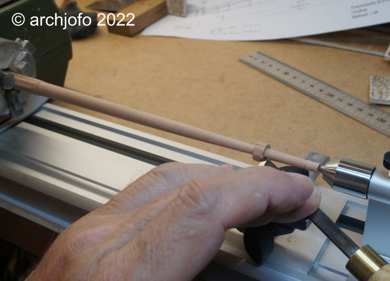

Die nächsten zwei Bilder zeigen, wie die eingangs des Berichts erwähnte Hobelvorrichtung in der Praxis eingesetzt werden kann.
Bei der Herstellung von Rahen leitstet sie wertvolle Dienste. So wurde eine Holzleiste mit einer V-förmigen Nut eingeklemmt. Ein so eingelegter Vierkantholzstab kann leicht zu einem Achtkantholz gehobelt werden. In diesem Fall für die Großrah und später für die Leesegelspieren. Diese Rohlinge lassen sich dann mit der Drechselbank wesentlich einfacher bearbeiten. Zudem werden damit die achtkantigen Bereiche der Rahen bzw. Spieren grob vorgeformt.
Mit den folgenden Bildern veranschauliche ich die weiteren Bearbeitungsschritte bei der Rahherstellung.
Im Gegensatz zur Großrah handelt es sich bei den Leesegelspieren um wesentlich filigranere Rundhölzer mit Durchmessern von 3,7 bis 2,2 mm, die es zu bearbeiten galt. Damit das auch ohne Bruch gelingt, habe ich hierzu mit einfachen Mitteln eine kleine Lünette gebaut. Mit dieser kann ich kleine Kugellager für Rundhölzer mit Durchmesser von 1 – 10 mm zur Unterstützung in Position bringen. Mittlerweile hat sich das kleine „Gadget“ schon sehr gut bewährt.
Auf dem letzten Bild sind die ersten Ergebnisse zu sehen.
Fortsetzung folgt …

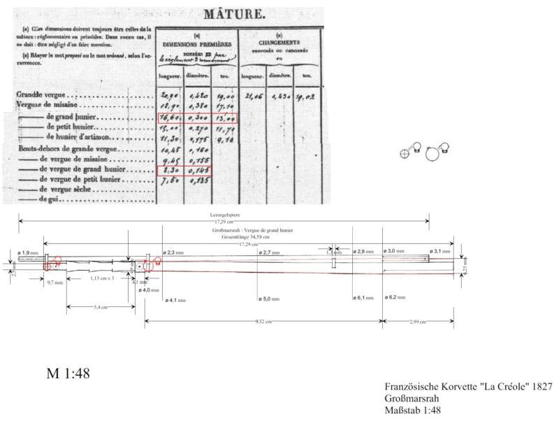

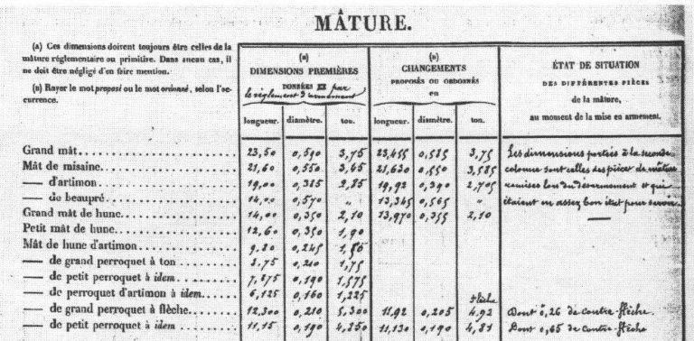

Fortsetzung: Herstellung der Rahen - Vergues
Weiter gings mit der Herstellung der Rahen. Mit Hilfe von G. Delacroix war es mir möglich ein paar Fragen zu den Dimensionen der Rahen zu klären. Dementsprechend orientierte ich mich an der nachstehenden Tabelle für die Abmessungen der Masten, Rahen und Spieren der zur „La Créole“ baugleichen „La Blonde“.
Quelle: Monographie zur La Créole von J. Boudriot, Seite 56
Dort sind u. a. neben den Längen auch die Durchmesser angegeben. In der Regel beträgt der kleine Durchmesser einer Rah 2/5 des großen Durchmessers.
Wie auf den nachfolgenden Bildern zu sehen wurden die Unterrahen mit den Leesegelspieren mittlerweile soweit angefertigt. Verschiedene Details an den Rahnocken, wie z. B. zum Einbau von Scheiben für die Schoten bedürfen noch einer abschließenden Klärung.

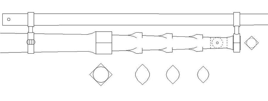

Auch bei den Leesegelspieren sind noch Fragen zu Detailpunkten offen, wie anhand des nachfolgenden Beispiels des Modells der „Le Cotre 1830“ gezeigt.
Für Anregungen und Hinweise wäre ich sehr dankbar.
Quelle: Modèles Historiques au Musée de la Marine – Band 2 – Jean Boudriot
Fortsetzung folgt …

Dein Angebot nehme ich natürlich gerne an, und habe auch gleich Fragen zur Ausführung der Leesegelspieren. Da ich das Modell ohne Segel ausführe, sind die Leesegelrahen in meinem Zusammenhang von untergeordneter Bedeutung.
Wie war die Spierennock im Detail ausgebildet? Wie auf der Zeichnung von J. Boudriot zu sehen ist, müsste die Nock eine Einkerbung bzw. Verjüngung zum Festmachen eine Blockschenkels sowie eine kleine Scheibe für das Schottau erhalten.
Sehe ich das richtig?
Im vorderen Bereich befindet sich ein Loch / Gatt zum Festmachen ?
Die von Dir angesprochenen Bilder würden mich natürlich auch interessieren.

Am nock vom Ra gibt es einen beschlag mit oben und untern eine ein scheibe block (wenn es um den Course und Tops'l stuns'l boom geht, den T'gallant stuns'l boom hat natürlich nur ein einzel scheibe block unter dem stuns'l boom hängen,
Sie sind wenn nicht ausgefahren auch nicht angeschlagen, also hängen die blöcke einfach lose rum (oder schön fest getakelt am stuns'l boom)
Im fall vom 1827 er Creole Waren sie wahrscheinlich getakelt in ein éinkerbung am nock.

Fortsetzung: Herstellung der Rahen – Fockmarsrah – Vergue de petit hunier
Nach der Anfertigung der Unterrahen habe ich mich mit den Marsrahen befasst. Im Gegensatz zu den Rahnocken anderer Marinen im vergleichbaren Zeitraum, muten die der französischen Marine schon abenteuerlich an. Wohl einer höheren Flexibilität den Segelmanövern geschuldet, stellen diese Rahnocken in der Herstellung doch eine gewisse Herausforderung für den Modellbauer dar, wie auf den folgenden Abbildungen für die Kreuzmars-, Fockmars- und Großmarsrah der La Créole zu sehen ist.
Quelle: Monographie La Creole von J. Boudriot
Leider besitze ich vom Originalmodell hierzu keine ausreichend scharfen Abbildungen, woraus man weitere Details ableiten könnte. Insofern verlasse ich mich hier ganz auf die Planzeichnung der Monographie bis auf die Ausbildung der Leesegelspieren an den Rahen des Kreuzmastes. Hierzu folge ich wiederum dem Originalmodell, welches am Kreuzmast eindeutig keine Leesegelspieren zeigt. Weitere Recherchen hierzu ergeben, dass viele zeitgenössische französische Modelle auch keine Leesegelspieren an den Kreuzmastrahen führen. John Harland schreibt in seinem Buch „Seamanship in the Age of Sail“ zu Leesegeln am Kreuzmast, dass diese seiner Meinung nach dort weder populär noch besonders praktisch waren.
Nach mehreren Versuchen scheint mir die Fockmarsrah entsprechend den zeichnerischen Vorgaben gelungen zu sein, zumindest bin ich zufrieden.
Das nächste Bild zeigt die Fockmarsrah im Vergleich zur Großrah, wo die Rahnock einfacher gestaltet ist.
Die Zeichnung mit Vermaßung für das Anfertigen der Großmarsrah liegt bereits vor.
Demnächst geht es weiter …

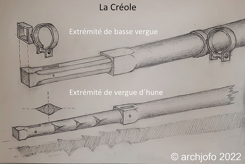

da habe ich die Zeichnung zu den Rahnocken der Marsrahen von J. Boudriot wohl falsch interpretiert, wie ich von G. Delacroix im MSW freundlich darauf hingewiesen worden bin.
G. Delacroix:
"Hello,
Please note that the cleats on the yardarms are not square, they have this shape (the front part of the yard is at the top of the picture):
Quelle: G. Delacroix
Example on Le Rivoli :
Quelle: Musée national de la Marine Paris
Also erst mal einen Fertigungsstopp verhängt, bis soweit eine hoffentlich tragfähige Entscheidung vorliegt.
Habe mich in meiner Bildersammlung auch noch mal aufgeschlaut, und siehe da die Rahnocken der Reserverahen der Le Neptun 1836 im Musée national de la Marine Paris sind fast genauso, wie die der La Rivoli ausgeführt.
Ein weiteres Beispiel habe ich noch von der Le Sphinx 1829 entdeckt:
Quelle: Musée national de la Marine Rochefort
Auf dem folgenden Bild habe ich mir erlaubt, die Zeichnungen von G. Delacroix und J. Boudriot in das Bild von der Le Neptun einzufügen:
Quelle: Musée national de la Marine Paris, G. Delacroix, J. Boudriot
Momentan bin ich noch ratlos, wie ich die Rahnocken der Marsrahen im Detail nun ausführen soll.

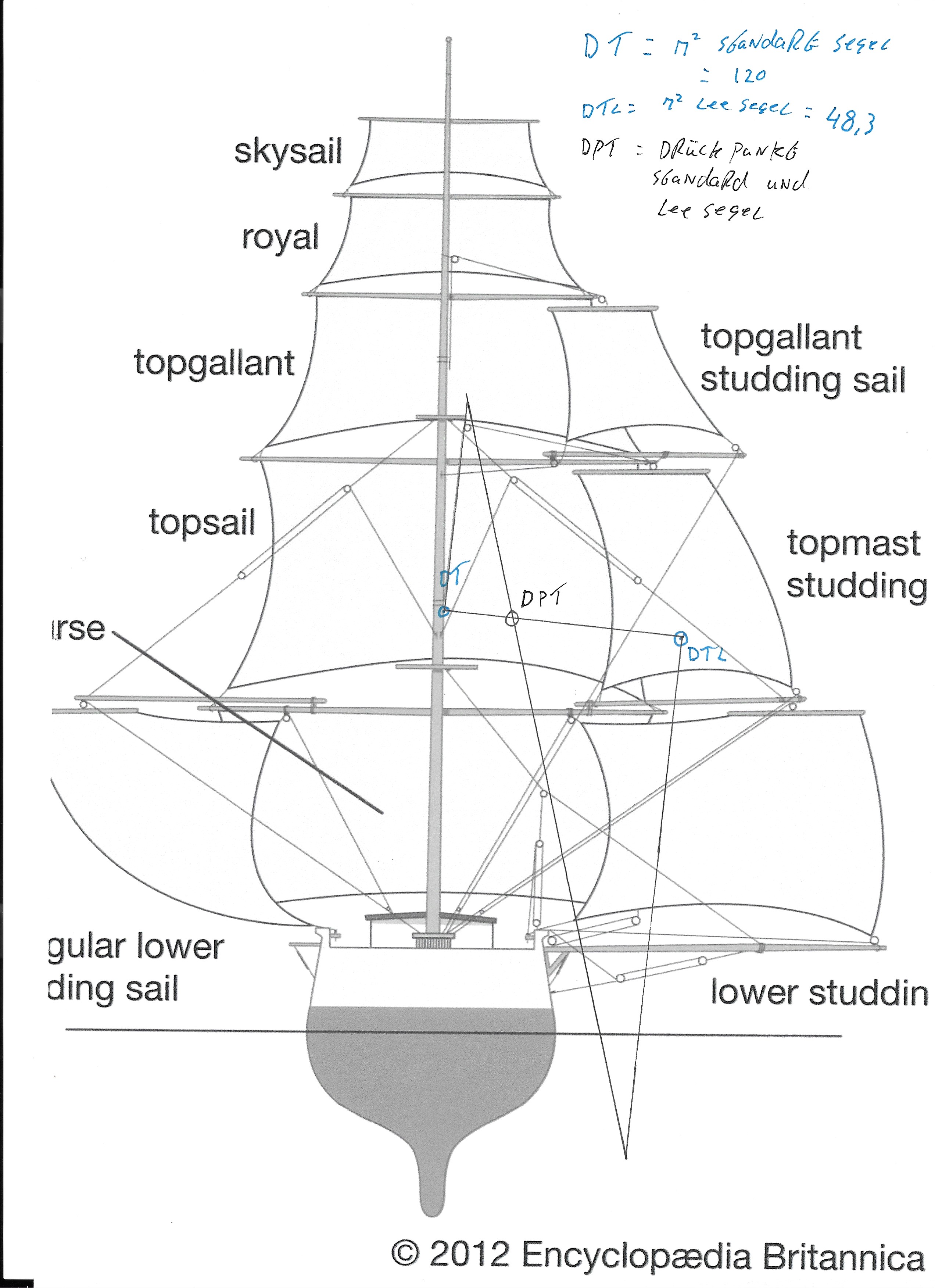

So wie im Email besprochen hier eine "kleine" erklärung warum Schiffe keine "lee" segel am kreuz führt, dabei habe ich ein paar skize gemacht um es ein wenig zu verdeutlichen,
der kurze antwort ist balance, deswegen führt er klein "lee" segel am kreuzmast, ich hoffe mit diese skizze den antwort zu verdeutlichen.
zuerst müssen wir "ausrechnen" wo sich das drückpunkt der "standard" segel sich befindet, da dein modell nur einen course tops'l und T'gallant hat habe ich das nur für den 3 segel ausgerechnet
und da die lappen einfaches halber 4 eckig sind ist es sehr einfach den drückpunkt heraus zu finden, nähmlich genau mittig vom segel.
Dann müssen wir heraus finden wo das drückpunkt von den 3 segeln zusammen sich befindet (wir dürfen aber nur mit 2 segeln rechnen also machen wir T'gallen und Top, und danach Course und top, dan halbieren wir das topsegel und rechnen mit T'gallant und 1/2 top, und Course und 1/2 Top,
wodurch wir den drückpunkt von den (fock oder groß mast) finden.
Das selbe machen wir mit den "lee" segel
Und danach für den standard segel und den "lee" segel zusammen.
Wie man sieht liegt das drückpunkt der segel nicht mehr im herzlinie des schiffes sondern ein paar meter außerhalb des mittel linie.
Ganz im gegensatz zu was der name sagt werden "lee" segel auch an luv gesetzt (meistens sogar am luv, da sie da mehr vortrieb bringen als an Lee da sie dann nämlich abgedeckt werden)
Wenn sie an beide seite geführt werden dann immer an Luv am foremast, und an Lee beim main mast, oder beide am foremast wenn sie direkt vor dem wind fahren)
In der nächste zeichnung sieht man den drückpunkt vom fore und main mit Leesegel (im Skizze habe ich den Fore mit Leesegel an BB und beim main an SB) und den Mizzen ohne Leesegel
Mann kann gut sehen wo der drückpunkt liegt in diesem segel stellung,
würde man beim mizzen noch leesegel setzen dann verschiebt sich der drückpunkt vom mizzen mast in der richtung wo sie leesegel stehen, dadurch wird das schiff extrem luvgierig.
Enfachkeits halber habe ich für alle masten den gleichen m2 an segelfläche genommen.
Man kann sehen das sich der gemeinsamme drückpunkt von den 3 masten genau im mittel linie und mitten des schiffer liegt, dadurch ist das schiff perfekt ausbalanciert, würde man hinten segel wegnehmen dann verschiebt der gemeinsamme drückpunkt nach vorne, oder nehmt man die "leesegel" weg dann verschiebt dich der punkt nach hintern.
Da normallerweise am fockmast (inklusieve stagsegel) mehr segel geführt wird als am kreuzmast (da ist zur 90% nicht mal den course angeschlagen und der mast ist bedeutent kürzer als den andere beide)
also liegt der segelpunkt so ungefähr wo sie in dieser skizze auch liegt.
Ein schiff dreht um das drückpunktes des schiffes, und durch mehr oder weniger segel zusetzen kann man ein schiff sogar ohne ruder noch steuern indem man der drückpunkt verändert durch trim oder segel setzen/weg nehmen.
Es ist mehr text und skizze geworden als erwartet, aber ich hoffe das so einiges deutlicher geworden ist,
wenn nicht ich beantworte gerne alle fragen den ihr noch habt.
Grüße Michael

Hallo Michael,
vielen Dank für die umfangreiche und fachliche Erläuterung zum Einsatz von Leesegeln. Wie bereits schon erwähnt schreibt John Harland in seinem Buch „Seamanship in the Age of Sail“ , dass diese seiner Meinung nach am Kreuzmast weder populär noch besonders praktisch waren. Trotzdem sieht man diese oft an vielen Modellen.

Ich habe keine ahnung warum man viele modelle mit Lee spiere am kreuzmast sieht,
warum sie unbeliebt sind im echt kann man ja schön im skizze sehen,
jetzte habe ich aus einfachkeits halber den Forck groß und kreuz mast den gleichen quadrat meter segelfläche gegeben
(ist im echt natürlich anders, aber das würde sich kaum bemerkbar machen, da den segel drückpunkt dan auch ungefähr liegt wo sie im skizze liegt.)
Tolles video, da sieht man wieviele teile für so ein "kleines" stück verwendet wird.
Wahnsinn, würde gerne mal so ein detailiertes modell machen von den schiffe wo ich drauf arbeite, wenn ich dann auch nur die hälfe von den details schaffen würde wie du es schaffst wäre ich schon stolz.
Grüße aus Bad Pyrmont
Michael

Mit fast stoischer Beharrlichkeit geht es hier in meinem Bericht weiter. So leicht lass ich mich nicht abwimmeln ... :D
Fortsetzung: Klärung der Rahnocken
Nach einer Recherche zeitgenössischer Schiffsmodelle aus dem Musée national de Marine stellte ich eine Sammlung von Rahnocken zusammen, wie nachfolgend abgebildet:
Wie zu sehen, gab es die vielfältigsten Formen von Raharmen, wohl auch abhängig davon in welcher Werft diese Rahen hergestellt worden sind. Aber alle verfügen über die „zackenartigen“ Klampen, die jedoch nicht immer senkrecht, sondern oft waagrecht hervorstanden und vornehmlich an den Marsrahen zu finden sind. Die Raharme der Unterrahen waren etwas einfacher und häufig wie das nachfolgende Beispiel von der L´Achille 1804 ausgebildet:
Quelle: Musée national de Marine, L´Achille 1804
Quelle: Monographie La Créole v. J. Boudriot
Unter Berücksichtigung der Ergebnisse der Recherche in Verbindung mit den Zeichnungen von Boudriot versuchte ich, vorerst zeichnerisch, die Rahnocken der Marsrahen der La Créole darzustellen, wie sie möglicherweise ausgesehen haben könnten. Insbesondere orientierte ich mich dabei am Raharm der Reserverah auf dem Modell der Le Suffren 1829. Nicht nur dass der Zeitraum passt, auch die Le Suffren wurde von Schiffsbauingenieur P. M. Leroux konstruiert, wie die La Créole. Daher sehe ich meinen nachfolgenden Rekonstruktionsversuch als durchaus realistische Variante.
Möglicherweise standen die Klampen auch senkrecht. Insofern werde ich hierzu auch noch eine Variante zeichnen und dann eine Entscheidung treffen.
Fortsetzung folgt …

Hallo Johann, ich bewundere Deine Arbeit ja schon lange. Und mit jedem weiterem Beitrag erhöht sich diese Bewunderung um ein vielfaches.
Die Skizze besser Zeichnung ist der Oberhammer.
Ganz,ganz großen Respekt.
Lieben Gruß Frank
4 677
Dienstag, 29. November 2022, 10:09
Kann mich Frank nur anschließen.
Die Genialität der Skizze liegt für mich darin, dass erst der Schatten (!) die Komplexität der unteren Form offenbart.
In Wien würden wir sagen "Bamm, Oida!" :D

das ist eigentlich aus der Not geboren. Wollte noch eine Draufsicht zeichnen, aber mangels Platz am unteren Rand des Zeichenblattes ist mir dann die Idee mit dem Schatten gekommen.
