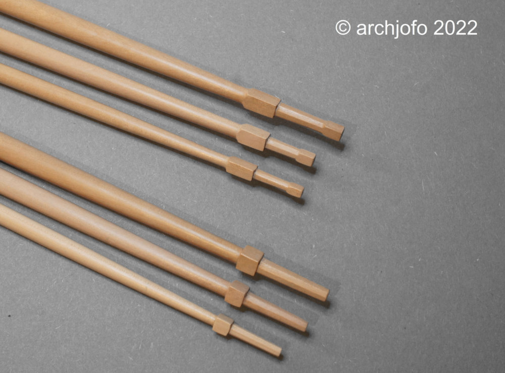

Fortsetzung: Klärung der Rahnocken
Wie bereits angekündigt habe ich nun auch eine Variante mit senkrecht stehenden Klampen gezeichnet. Bei dieser Variante sehe ich jedoch ein großes Problem mit der Führung der Bramschoten.
Außerdem finde ich an den zeitgenössischen Schiffsmodellen eigentlich vorwiegend waagrecht angeordnete Klampen.
Die mir erst kürzlich vom Musée national de Marine Paris freundlicherweise überlassenen Bilder von der La Créole, lassen trotz höherer Auflösung jedoch an diesen filigranen Teilen letztlich nicht die entscheidenden Details eindeutig erkennen. Aber in Verbindung mit der bereits gezeigten Rahnock der Le Suffren werde ich voraussichtlich die ursprünglich gezeichnete Variante umsetzen. Auch die Rahnocken der Le Friedland 1810 gehen in diese Richtung.
Bei den ganzen Recherchen habe ich auch festgestellt, dass die Rahnocken der bisher angefertigten Unterrahen nicht ganz korrekt sind, so habe ich diese Rahen einfach nochmals hergestellt, wie nachfolgend zu sehen:
Fortsetzung folgt …

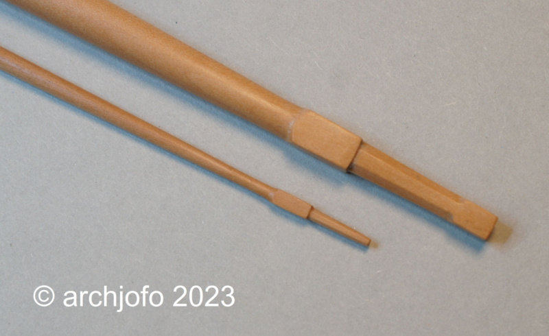

Fortsetzung: Herstellung der Rahen – Großmarsrah – Vergue de grand hunier
Lange genug habe ich mich um die Entscheidung zur Ausführung der Rahnocken der Marsrahen gedrückt. Weitere Recherchen hierzu haben keine neuen Erkenntnisse gebracht.
Nun nach den Feiertagen und im neuen Jahr mit frischem Elan habe ich mich, wie bereits im vorletzten Beitrag signalisiert, für nachfolgende Ausführungsform der Raharme der Marsrahen entschieden:
So, jetzt kann es mit der Herstellung der Rahen weitergehen.

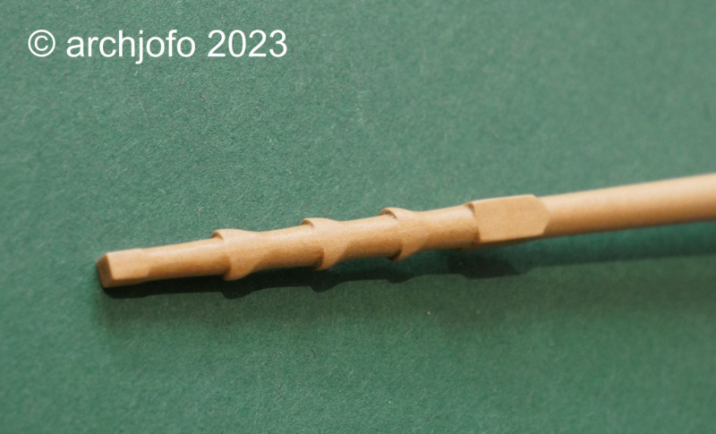

Und hier geht es mit den Rahen weiter:
Fortsetzung: Herstellung der Rahen – Bramrahen – Vergue de perroquet
Nach den Marsrahen ging es mit der Herstellung der Bramrahen weiter.
Hier ein kurzer Blick auf meinen Arbeitsplatz mit den wichtigsten Utensilien zur Herstellung der Rahen:
Die Durchmesser der Bramrahen, insbesondere in den äußeren Partien, bewegen sich um die 1,6 mm. Insofern ist es nicht verwunderlich, wenn man ohne Lünette arbeitet, dass es mal zum Bruch kommen kann.
Spätestens beim Bearbeiten der Rahnocken ist es ratsam die filigranen Rahen mit einem Setzstock zu unterstützen.
Auf dem nächsten Bild ist die Bearbeitung des Achtkants in der Rahmitte zu sehen.
Das letzte Bild soll einen Eindruck vermitteln, wie filigran die Bramrahen im Vergleich zu den Unterrahen sind. Es zeigt die Rahnock der Großrah im Vergleich zur Kreuzbramrah. Der Achtkant der Kreuzbramrahnock hat am äußeren Ende noch eine Breite von 1,3 mm.
Das es natürlich noch etwas dünner und filigraner geht, ist dann bei der Herstellung der Royalrahen gegeben. Speziell die achtkantige Ausformung an den Rahnocken bedarf einer besonderen Sorgfalt.
Fortsetzung folgt …

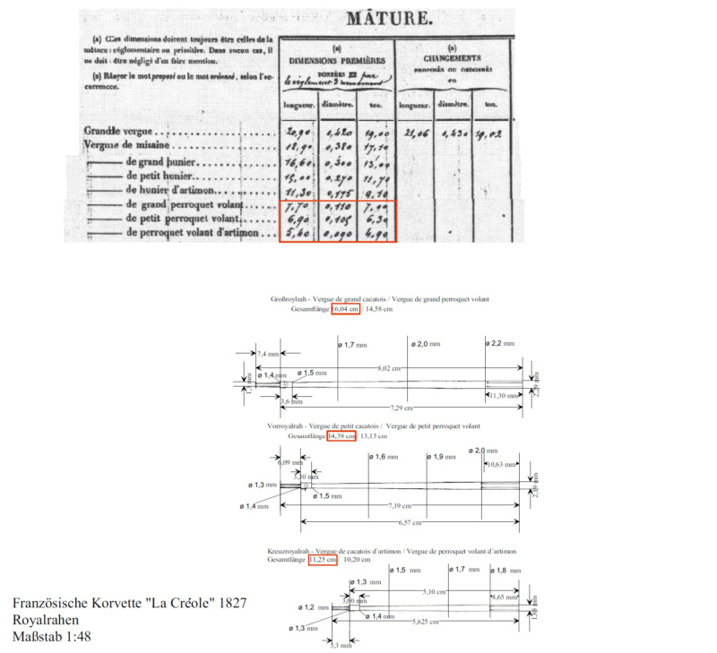

Fortsetzung: Herstellung der Royalrahen – Vergue de cacatois
Mittlerweile habe ich mit der Anfertigung der Royalrahen begonnen. Wie bereits im letzten Bericht geschrieben, sind die Royalrahen oder auch als Oberbrahmrahen bezeichnet, noch dünner und filigraner, wie die Brahmrahen.
Die Abmessungen aus den Planunterlagen von J. Boudriot wurden von mir nochmals mit den Angaben eines zeitgenössischen Originaldokumentes abgeglichen. In dieser Maßtabelle sind die Abmessungen der Masten und Rahen der zur La Créole baugleichen La Blonde aufgezeichnet. Alle Maße stimmten mit den Zeichnungen überein, wie auf der nachfolgenden zeichnerischen Zusammenstellung nachvollziehbar dargestellt wurde.
Das es bei diesen Abmessungen bei ø 1,4 mm ohne Setzstock (Lünette) nicht mehr machbar ist, habe ich bereits angemerkt. Ein Zahnstocher z. B. hat einen Durchmesser von 1,8 mm. Insofern ist hier besonders behutsam vorzugehen und nicht zu viel Druck auf das Rundholz auszuüben.
Auch die Ausformung des Vierkantes mit der achtkantigen Rahnock bedarf einer sensiblen Bearbeitung, was auf dem nächsten Bild zu sehen ist.
Zum Abschluss dieser Arbeiten noch ein Vergleich von Rahnocken:
Großrah, Kreuzbramrah und Kreuzroyalrah
Jetzt müssen noch zwei Leesegelbäume zum Einhängen an den Fockrüsten hergestellt werden.
Mit der bereits vor längerer Zeit schon angefertigten Gaffel (obere Spiere) und dem Gaffelsegelbaum (unterer Baum) liegen dann alle segeltragenden Spieren für die französische Korvette bereit. Die werden dann in Folge mit den erforderlichen Ausstattungen und Beschlägen (Scheiben, Leesegelbrillen etc.) versehen.
Fortsetzung folgt …

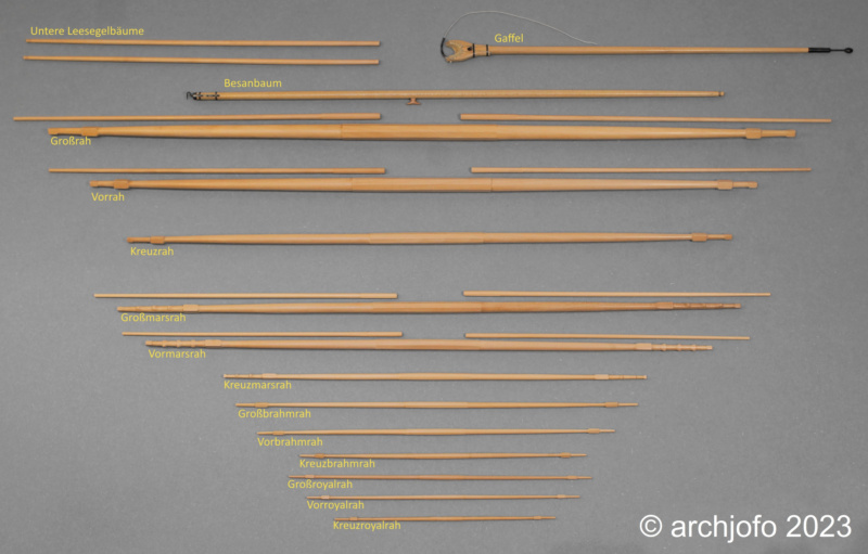

Fertigstellung: Rahen bzw. Spieren
Mit der Anfertigung der Unterleesegelbäume, die an den Fockrüsten eingehängt werden, konnte ich das Kapitel Rahen/Spieren für meine Korvette soweit zum Abschluss bringen.
Insofern sah ich mich veranlasst sämtliche segeltragende Rundhölzer in der Gesamtheit abzubilden, wie nachfolgend zu sehen ist:
Damit ist das Arbeiten mit Holz bei diesem Modell bis auf weitere Blöcke und ein paar Kleinigkeiten erledigt.
Bin momentan u. a. mit der Recherche zu den Leesegelbrillen befasst. Auch hierzu gibt es eine Vielzahl von Varianten, die zu bewerten und zeitlich richtig einzuordnen sind. Die Monographie von J. Boudriot lässt dazu einige Fragen offen.
Bis demnächst …

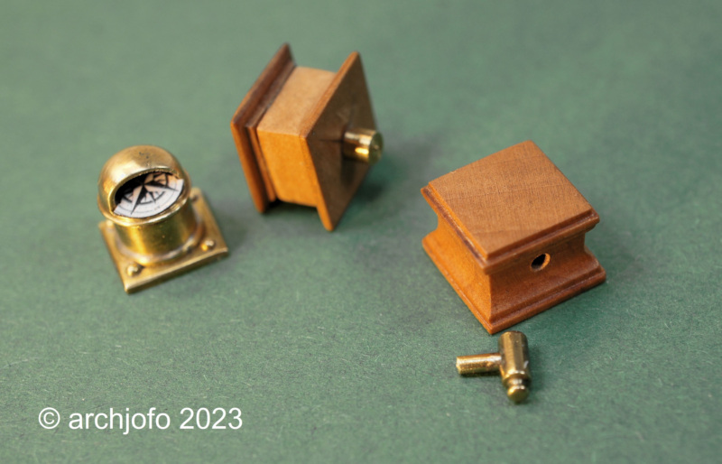

Fortsetzung: Schiffskompass
Vor einiger Zeit habe ich mich mit der Frage beschäftigt, um was es sich bei dem Teil hinten am Kompassgehäuse bei der La Créole handelt. Vieles spricht für einen Weicheisenkorrektor, die sogenannte Flindersstange. Auch eine Beleuchtung wäre von der Form her denkbar. Die Meinungen u. a. im MSW und SOS ergeben kein eindeutiges Bild. Nach dem ich zwischenzeitlich auch historische Kompassgehäuse zu sehen bekommen habe, wo die Beleuchtung unterhalb der Windrose angeordnet war, neige ich persönlich mehr dazu, dass es sich hier um eine Lampe gehandelt haben könnte. Auch wegen der Tatsache, dass diese Korvette ein Holzschiff war, also wenig Eisen zum Beeinflussen des Kompasses hatte, und zum anderen eine Beleuchtung durchaus sinnvoll und notwendig erscheint. Letztlich kann ich es nicht mit Sicherheit sagen.
Insofern habe ich entschieden dieses Teil einfach zu bauen und überlasse es dem Betrachter, für was er es hält.
Bei dieser Gelegenheit überarbeitete ich den Kompass und machte das Holzgehäuse neu. Die Lampe bzw. der Weicheisenkorrektor wurde aus einem Messingrundstab ø 1,5 mm analog der mir zur Verfügung stehenden Fotos vom Pariser Modell angefertigt.
Fortsetzung folgt ...

Sehr schöne Arbeit wieder, Johann. Nur bei einer Lampe würde ich mich fragen, was die ausleuchten soll? Den Kompass kann es nicht sein, der ist auf der anderen Seite.
Aber in der Tat werden es fast alle Betrachter selber nicht besser wissen... :D

die gleiche Frage hatte ich mir Anfangs auch gestellt. Aber nachdem ich von anderen Kollegen im MSW und SOS Bilder von historischen Kompassen Bilder zu sehen, wo Lampen
unterhalb der Windrose angeordnet waren, konnte ich diese Variante nicht mehr ausschließen.
Ich erklär es mir so: Der Kompass selbst ist im Kompassgehäuse kardanisch aufgehängt. So bildet sich zwischen dem Gehäuse und der Windrose ein sog. Ringspalt. Durch diesen kann das Licht von unten nach oben scheinen und wird von der innen weiß gestrichenen Abdeckkuppel auf die Windrose reflektiert.
Aber wie bereits geschrieben, sicher bin ich mir nicht.

so erklärt macht es wieder Sinn. Naja, vielleicht findet sich noch jemand, der das Rätsel lösen kann. Da du ja keine LED für die Beleuchtung einbauen wolltest, ist es dann ja nur noch die Erklärung! ^^ :D
Gruß Stefan

[..] dass diese Korvette ein Holzschiff war, also wenig Eisen zum Beeinflussen des Kompasses hatte [..]
Bei uns an Bord hat einst eine Cola-Dose, im Abstand von ca. 30cm zum Kompass gelagert, eine Missweisung von 8° erzeugt. Es reichen also schon kleinste Mengen Metall um den Magnetfluss zu stören.

Ist es denkbar, dass zu der Zeit die Kompassrose aus einem durchscheinenden (nicht durchsichtigem) Material bestand? Was käme da denn "zeitgenössisches"
in Betracht? Ggf. auf einen runden Rahmen gespannter Stoff, mit einem damals bereits bekannten Imprägniermittel behandelt?
Jedenfalls bleibt mir beim Betrachten des BB´s wie immer die Luft weg, es ist einfach sensationell, was Du hier ablieferst, und ich kann mir beim besten Willen
nicht vorstellen, wie das noch zu toppen wäre :ok: :ok:

"Bei uns an Bord hat einst eine Cola-Dose, im Abstand von ca. 30cm zum Kompass gelagert, eine Missweisung von 8° erzeugt. Es reichen also schon kleinste Mengen Metall um den Magnetfluss zu stören."
Hallo Ingo,
da wären wohl die Geschütze ausreichend gewesen ...
