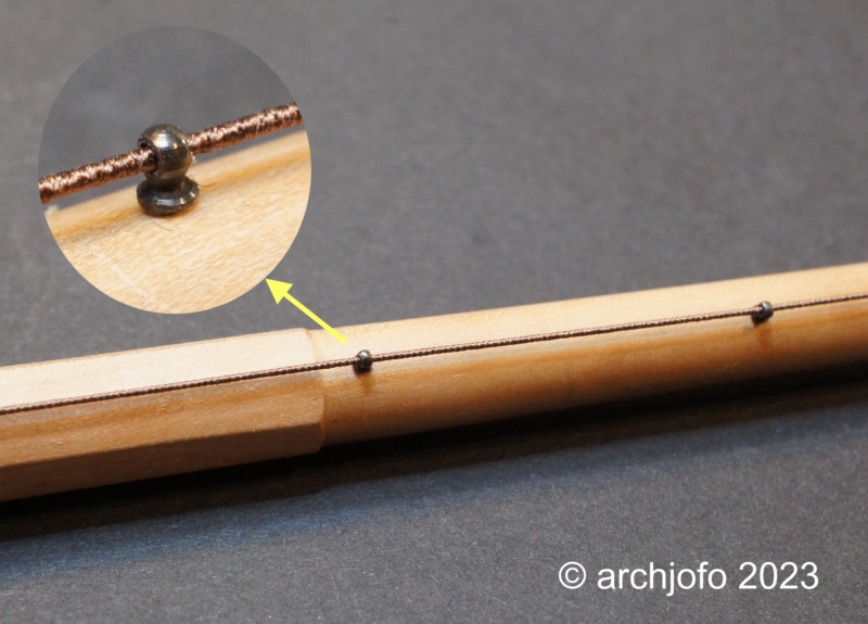

Fortsetzung: Ausrüstung der Rahen

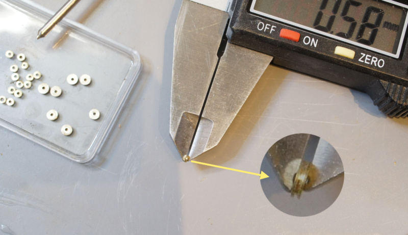

Wie im letzten Teil meines Bauberichts angekündigt, statte ich die Scheibgatts der größeren Rahen mit richtigen Scheiben aus. Wie bisher auch, fertige ich diese Scheiben aus Messing und brüniere sie. Soweit mir bekannt waren diese Scheiben in der Regel aus Pockholz. Die eher dunkelbraune Färbung dieses Holzes kann mit einer Brünierung gut imitiert werden.
Für die Groß- und Fockrah haben die Scheiben einen Durchmesser von 2,9 mm. Die Großmars-, Fockmars- und Kreuzrah erhalten Scheiben mit einem Durchmesser von 2,0 mm.
Mit der folgenden Bilderreihe möchte ich veranschaulichen, wie ich die Scheiben anfertige. Da sich meine Fertigkeiten bezüglich des Drehens in Grenzen halten und bei diesen geringen Durchmessern, stellte ich die Rundnut mittels Juweliersäge her. Das feine Sägeblatt, dass ich dafür verwende, hat eine Dicke von 0,15 mm. Die Breite der Nut kann ich steuern. Je schräger ich das Sägeblatt führe, desto breiter wird die Nut. In der Regel hat die Nut eine Breite um die 0,2 mm.
Nach dem Abschneiden der Scheiben, bringe ich diese mittels Schleifen auf die erforderliche Dicke entsprechend der Größe der Scheibgatts, d. h. etwa ø 0,6 mm bzw. 0,8 mm. Zum Schleifen habe ich mir ein Hilfsmittel angefertigt, welches mit der Spitze in das Achsloch greift und damit ein einigermaßen gleichmäßiges Führen der Scheibe zum Schleifen ermöglicht wird.
Die Achsbohrungen der Scheiben wurden mit ø 0,8 mm größer hergestellt, als der Achsdurchmesser ø 0,4 mm selbst. Das erleichtert den Einbau der Scheiben erheblich und gleicht auch kleine Ungenauigkeiten aus.
Die nächsten Bilder sollen einen Eindruck zum Einbau der Scheiben vermitteln. Wie beim zweiten Bild zu sehen, liegen hier die Achslöcher nicht genau gegenüber. Das kommt auf Grund der Tatsache zu Stande, dass ich die Löcher ø 0,4 mm für die Achsen von jeder Seite aus bohren muss. Beim Versuch diese Bohrungen in einem Zug von einer Seite aus zu bohren, kann es leicht passieren, dass durch das Verlaufen des dünnen Bohrers und andere Ungenauigkeiten das Loch auf der anderen Seite nicht in der Mitte ankommt. Das ist dann wesentlich störender, als die nicht genau gegenüberliegenden Achspunkte, was man nach dem Kürzen ohnehin nicht mehr wahrnimmt.
Nach dem Kürzen der Achsen werden die Enden mit eine Mikrofeile sauber abgefeilt und brüniert. Durch das Abfeilen entsteht ein kleiner Grat, der das Festkleben der Achsen in der Regel nicht mehr notwendig macht.
Auf dem letzten Bild sind die fertigen Rahenden der Fock-. Großmars- und Kreuzrah zu sehen.

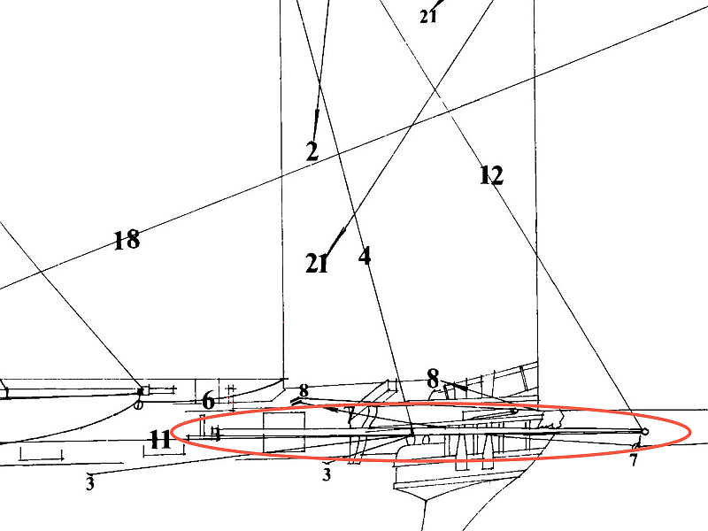

Fortsetzung: Ausrüstung der Rahen - Leesegelbrillen
Da ich mich auch für die Funktionsweise der Leesegelspieren, d. h. das Ausbringen und Befestigen interessiere, versuchte ich in der einschlägigen Literatur und dem Internet weitere Informationen zu erhalten. Insbesondere im Buch „Seamanship in the Age of Sail“ von John Harland wird u. a. auch das Handhaben der Leesegelspieren beschrieben. Daraus resultieren naturgemäß verschiedene Details an den Spieren selbst (davon später) und in diesem Fall an den Leesegelbrillen.
Quelle: Seamanship in the Age of Sail, John Harland, S. 147
Das vorstehende Bild aus diesem Buch erklärt sehr eindrucksvoll, dass die beim Segelreffen hinderlichen Leesegelspieren hochgenommen und an den Wanten befestigt wurden. Um dies zu ermöglichen waren die innen liegenden Brillen zum Öffnen mit Scharnieren ausgeführt, was auch auf den nachfolgenden zeitgenössischen Zeichnungen zu sehen ist. Wie dabei auch ersichtlich wird, haben diese Beispiele unterschiedliche Winkel, je nach zeitlicher Einordnung. Dies korrespondiert auch mit den Beobachtungen der Aufnahmen von zeitgenössischen Schiffmodellen des Musée national de la Marine.
Quelle: Internet_MSW_Archives_G. Delacroix_ca.1830
Quelle: Atlas_Brest_1850
Quelle: Atlas_Toulon_1854
Wie schon einmal erwähnt, hat mir das Pariser Museum freundlicherweise eine hochauflösende Gesamtaufnahme der La Créole zur Verfügung gestellt, woraus ich zur Monographie von Jean Boudriot zusätzliche Informationen erhalten kann. Speziell im Fall der Leesegelspieren ist zu sehen, dass diese eindeutig vor der Rah, ohne Winkel wie in der Monographie dargestellt, angeordnet waren. Dies entspricht auch dem zeitlichen Kontext.
Insofern orientiere ich mich für mein Modell an der Zeichnung, die ich dankenswerter Weise von G. Delacroix übers MSW erhalten habe. Übereinstimmungen dieser Darstellung mit dem Pariser Originalmodell, wie nachfolgend zu sehen, sind soweit eindeutig zu erkennen. Auch sehe ich dort die bereits beschriebenen Details auf den historischen Zeichnungen bestätigt.
Jetzt werde ich mich an die Umsetzung für das Modell machen. Ich hoffe, einen Weg zu finden, diese diffizilen Details soweit als möglich herstellen zu können. Eine besondere Herausforderung ist die Befestigung der innen liegenden Brille, da ich diese wegen der Aufweitungen an den Raharmen eine zweiteilige Ausführung wählen muss, möglichst mit Scharnieren wie beim Original. Vergleichbare Scharniere habe ich schon mal für dieses Modell als Befestigung für die Mastschalen hergestellt. Aber dieses Mal muss es noch eine Nummer kleiner gehen.

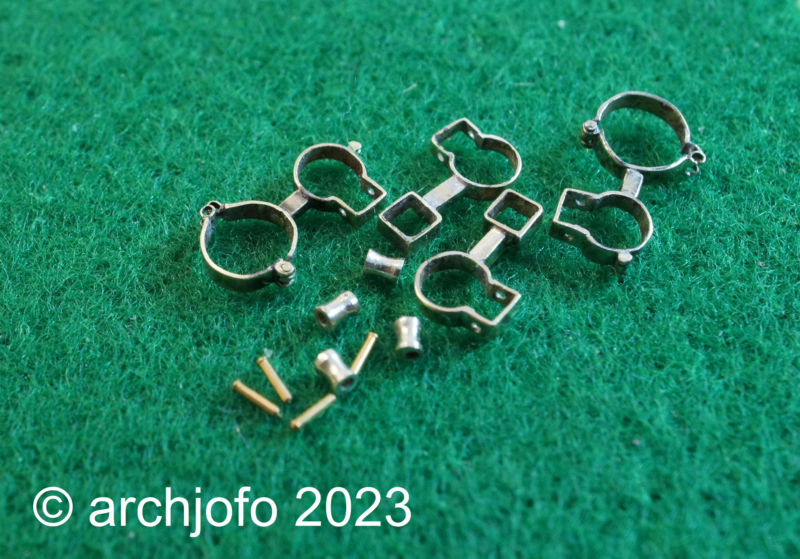

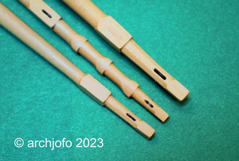

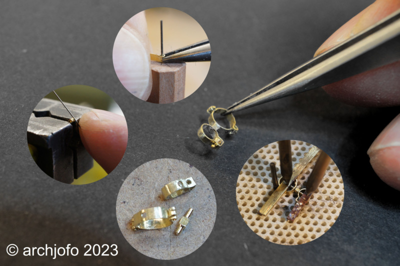

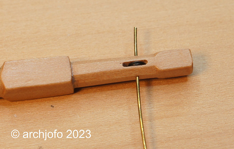

Nach anfänglichen Problemen und einem misslungenen Versuch, machte ich mich mit neuem Mut an einen Weiteren. Wohl die Fehler des ersten Versuchs zu vermeiden, wie z. B. beim Hartlöten den feinen Teilen der Scharniere zu viel Hitze zuzumuten, so dass sie dann letztlich spröde werden und abbrechen (siehe Bild). Grundsätzlich wäre es auch möglich gewesen diese Verbindungen mit Weichlot auszuführen. Aus Gründen der Festigkeit habe ich jedoch eine Hartlötung gewählt.
Auf dem nächsten Bild zeige ich eine Fotocollage, wo einzelne Schritte zum Anfertigen für die Leesegelbrille dargestellt sind.
Auf dem nächsten Bild ist die Brille noch im ungereinigtem Zustand nach dem Hartlöten zu sehen. Es fehlt beim äußeren Ring noch die Andeutung eines Scharniers, welches ich allerdings dann mit Weichlot befestigen werde.
Hier ein Bild mit Spiere:
Und letztlich das Ergebnis für die beiden inneren Leesegelbrillen der Fockmarsrahen.
Die Herstellung der äußeren Brillen dürfte wesentlich einfacher zu bewerkstelligen sein.
Fortsetzung folgt …

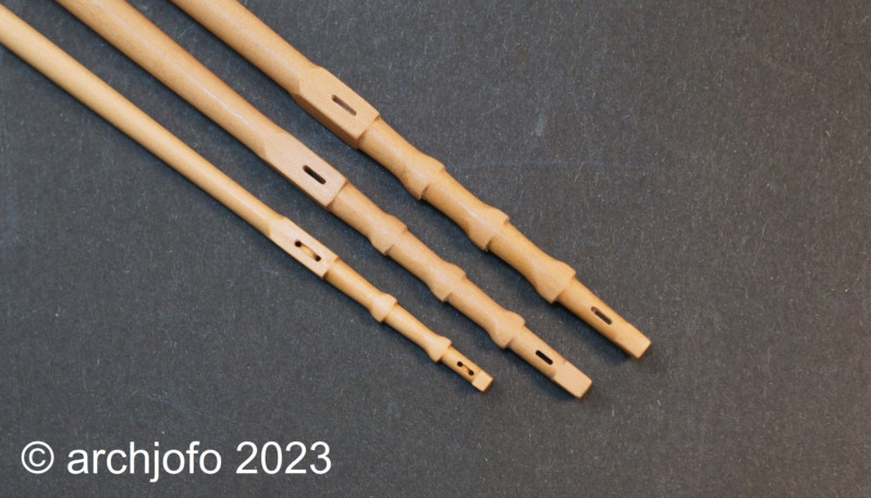

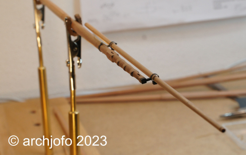

Fortsetzung: Fockmarsrah - Leesegelbrillen
Zwischenzeitlich habe ich die äußeren Leesegelbrillen für die Fockmarsrah auch angefertigt. Wie die inneren Brillen auch wurden diese aus Messingblechstreifen mit einer Breite von 1,3 mm und einer Dicke von 0,25 mm hergestellt. Zum Hartlöten mit einer Silberlotpaste fixiere ich die vorgerichteten Teile auf einer Keramikplatte, wie bereits schon mehrfach gezeigt.
Mit dem folgenden Bild zeige ich, wie die Montage der inneren Brille erfolgt. Der Messingdraht ø 0,4 mm, der noch gekürzt werden muss, übernimmt die Funktion eines Sicherungsstifts.
Auf dem nächsten Bild ist die äußere Brille der Fockmarsnock zu sehen. Das Ende der Rahnock ist quadratisch mit den Abmessungen 2,2 / 2,2 mm.

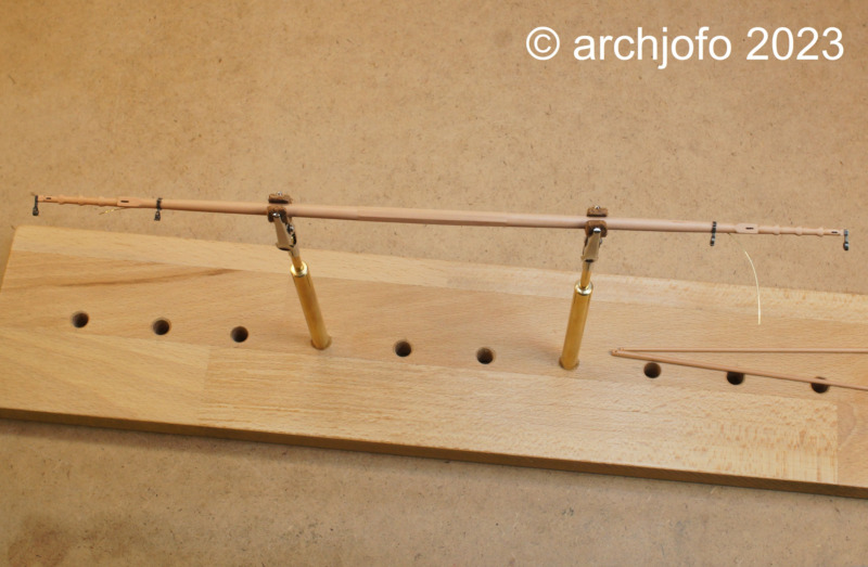

Um die Montagearbeiten und Takelarbeiten an den Rahen komfortabel durchführen zu können, fertigte ich mir diese Haltevorrichtung.
Und zum Schluss noch eine Übersicht zum Baustand der Fockmarsrah, mit den Leesegelspieren, die zwischenzeitlich eine Bohrung am achtkantigen Ende erhalten hat. Am äußeren Ende wurde noch eine Einkerbung zur Befestigung der Blöcke angebracht.

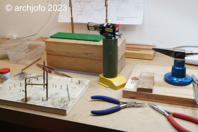

Weiter gings mit den Leesegelbrillen für die Großmarsrah. Da ich gedankenlos mit dem Herstellen der Ringe begonnen hatte, vergaß ich doch glatt die Ausbuchtung für die Rollen einzuarbeiten. Da diese Ringe schon fertig gelötet waren, versuchte ich diese Ausbuchtung anzulöten, was dann auch ganz gut funktioniert hat und dass sogar das Ergebnis präziser wurde.
Wie heißt es so schön: Versuch macht kluch … :D

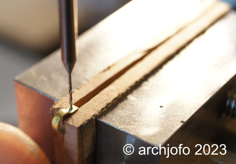

Das folgende Bild zeigt die Ringe mit den anzulötenden Teilen.
Hier auf diesem Bild ist meine „Hartlötstation“ zu sehen.
Auf der Karamiklochplatte kann man die zu lötenden Teile recht gut fixieren.

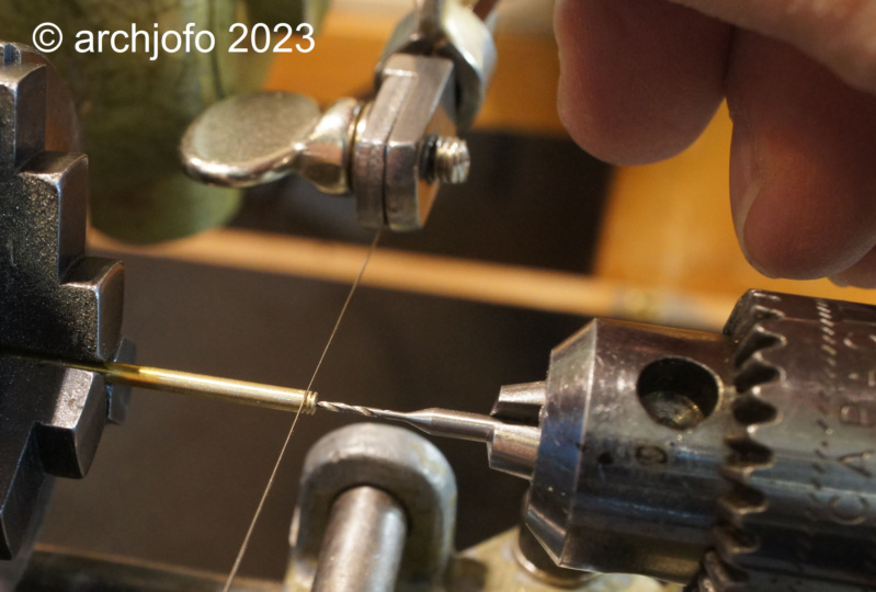

Mit der Juweliersäge werden dann die nicht notwendigen Segmente der Ringe entfernt.
Das nächste Bild zeigt das Bohren der Rollenlager mit einem 0,5 mm - Bohrer.

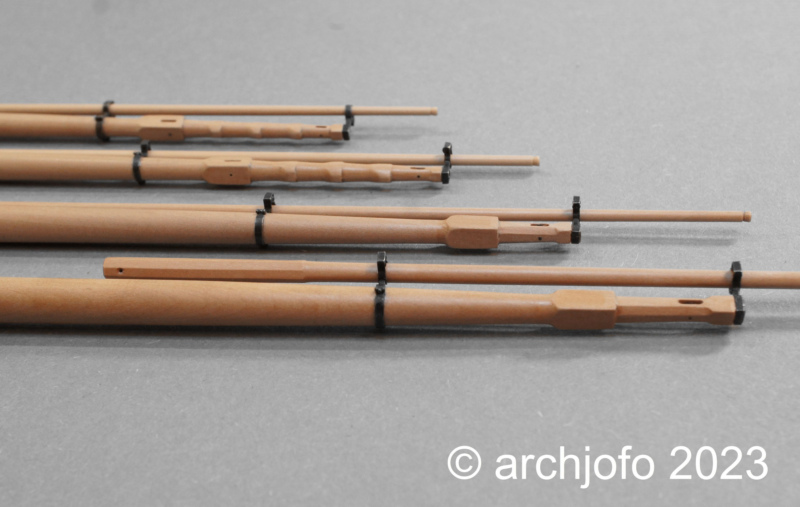

Auf dem Bild sind alle Leesegelbrillen für die Großmarsrah vor dem Brünieren vereint. Die Innendurchmesser der Spierenbügel für die Fockmarsrah betragen 2,7 mm, die der Großmarsrah hingegen haben 3,2 mm.

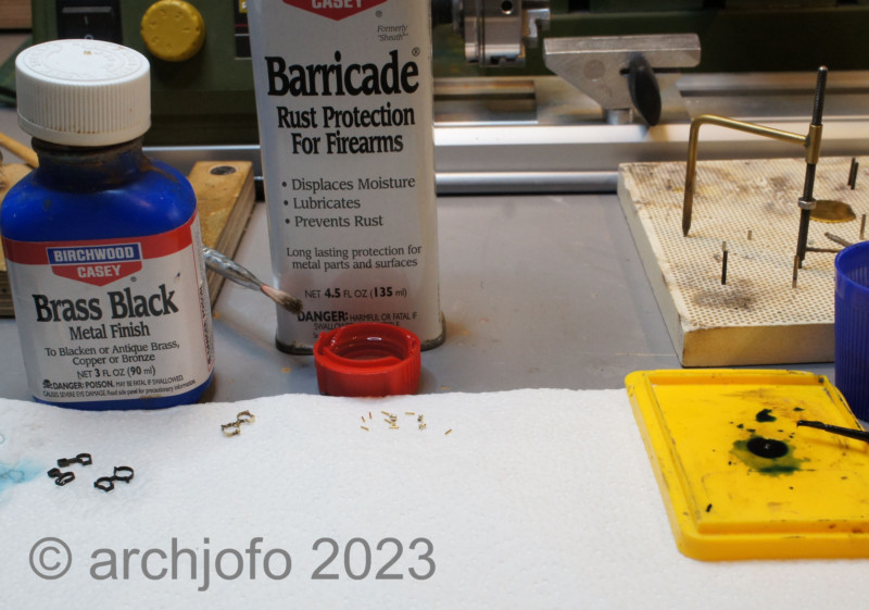

Zum Brünieren verwende ich nach wie Brass Black, da ich mit diesem Mittel sehr gute Erfahrungen gemacht habe. Die Teile bestreiche ich mit einem Pinsel so lange, bis sie die gewünschte Färbung bekommen. Durch diese bewährte Arbeitsweise kann ich das Mittel äußerst sparsam einsetzen.
Auf den letzten beiden Bildern sind die bereits an die Großmarsrah montierten Leesegelbrillen zu sehen.

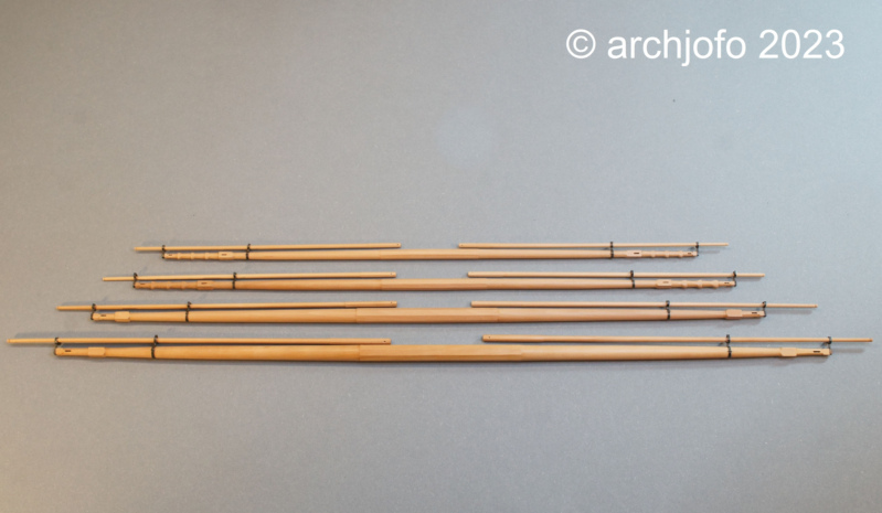

Fertigstellung: Großrah - Leesegelbrillen - Cercle de bout-dehors de vergue
Mit der Herstellung der Leesegelbrillen für die Großrah kann dieses Kapitel zum Abschluss gebracht werden.
Das erste Bild zeigt die bereits montieren Leesegelbrillen der Großrah.
Auf den nächsten Bildern habe ich alle Rahen versammelt, die mit Leesegelbrillen ausgestattet worden sind.
Für die weitere Ausrüstung der Rahen mit Blöcken, Fuß- und Springpferden und der Jackstage sind diverse Details noch zu klären.

Vordere Leesegelbäume / Backspieren - Arc boutant de misaine
An den Fockrüsten der La Créole waren die vorderen Leesegelbäume / Backspieren mit einem Lümmelbeschlag bzw. Lümmellager gelenkig angebracht.
Quelle: Monographie zur La Créole von J. Boudriot
Diese Leesegelbäume habe ich bereits vor einiger Zeit zusammen mit den Rahen aus Birnbaumholz (größter Durchmesser 3 mm) hergestellt. Ebenso wurden schon vor längerer Zeit an den vorderen Fockrüsten die entsprechenden Beschläge mit den Aufnahmeösen zum Einhaken dieser Bäume angefertigt und montiert. Nun galt es noch den sogenannten Lümmelbeschlag herzustellen.
Zur Ausführung dieser Beschläge orientierte ich mich an einer entsprechenden Abbildung des Pariser Modells in der Monographie. Diese Ausführung korrespondiert soweit auch mit Zeichnungen im Atlas du Génie Maritime.
Auf der folgenden Bildercollage habe ich nur die wesentlichen Schritte zu Fertigung der Beschläge abgebildet. Ich denke die Abbildungen sind soweit selbsterklärend. Die Aufnahmeschlitze in den Gelenkklauen wurden gefräst. Davon habe ich leider keine Bilder gemacht.
Das nächste Bild zeigt die brünierten und montierten Beschläge.
Und letztlich noch ein Bild, wie die Backspieren bzw. unteren Leesegelbäume an der Fockrüste eingehängt werden. Diese Bäume werden an den vorderen Wanten im oberen Bereich durch eine Bändselung bei Nichtgebrauch gesichert.

Fortsetzung: Ausrüstung der Rahen – u. a. Jackstage - Filière d`envergure
Petrejus schreibt in seinem Buch „Das Modell der Brigg der Irene“ auf Seite 207, das um 1811 zum ersten Mal Rahen mit Jackstagen ausgerüstet wurden. In den frühen 1820er Jahren waren diese bei größeren Rahseglern allgemein in Gebrauch, so Petrejus weiter. Dies deckt sich auch mit Aussagen im Journal des Deutschen Schifffahrtsarchivs zur Hamburger Galiot Mary Ann auf Seite 413. Anfangs bestanden diese aus Tauwerk aus Naturfaser, und später waren diese aus Drahttauwerk bzw. Eisenstangen gefertigt.
Wie auf einigen Bildern des Pariser Originalmodells der La Créole eindeutig zu erkennen, fanden dort auch schon Jackstage aus steifgesetztem Tauwerk Verwendung. Auf den Plänen der Monographie von Jean Boudriot zur La Créole selbst habe ich dazu nichts gefunden. Unter der Abbildung auf S. 170 ist jedoch eine kurze Beschreibung zu den Jackstagen zu lesen. Dementsprechend sollen die Segel nur an den Unter- und Marsrahen mittels Jackstagen angeschlagen gewesen sein, wenn ich es richtig verstanden habe. Die Brahm- und Royalsegel wurden offensichtlich in der herkömmlichen Art und Weise an der Rah mitttels Bändsel befestigt.
Quelle: Monographie La Creole von J. Boudriot, S. 170
Da die Jackstage bis auf die Nocklegel die ganze Zugkraft der Segel aufnehmen mußten, bin ich der Meinung, dass zu deren Befestigung oben auf den Rahen massive Augbolzen mit Kragen zum Einsatz kamen. Insofern orientiere ich mich hierzu an einer Zeichnung aus dem Atlas du Génie maritime, die einen massiven geschmiedeten Augbolzen darstellt. Ob diese Aufbolzen nun auch für diesen Zweck zum Einsatz kamen, konnte ich nicht feststellen. Ganz abwegig eschien mir diese Möglichkeit jedoch nicht.
Quelle: Ausschnitt aus Atlas du Génie maritime
Daher fertigte ich maßstäbliche Probestücke und montierte sie auf einer Rah, die als Ausschuss bei der Rahfertigung anfiel. Nach dem Einziehen eines gekleideten Taues in der entsprechenden Dicke sieht es meiner Meinung nach ganz passabel aus, wie auf dem folgenden Bild zu sehen ist.
Die Jackstage waren oben im vorderen Bereich auf den Rahen angesetzt.
Ein gekleidetes Tau wurde zunächst mit einem Augspleiß um die Rahnock gelegt und fuhr dann durch die Augbolzen, welche im Abstand von etwa 3 m auf der Rah befestigt waren, in Richtung Rahmitte. Dort am Tauende des Jackstags war eine Kausch eingebunden. Mit der Kausch des Jackstagsendes aus der anderen Richtung und einem eingeschorenen Taljereep wurden die Jackstage in der Rahmitte verspannt.
Werde mich dann demnächst an die Anfertigung und Montage der Jackstage machen.
