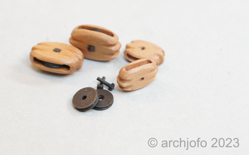

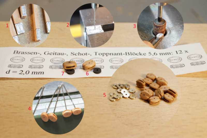

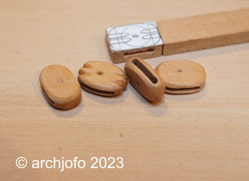

Fortsetzung: Ausrüstung der Rahen – Quarterblöcke der Unterrahen - Poulies d´ecoute et de cargue-point
Weiter geht es mit der Anfertigung der Blöcke für die Unterrahen. Im ersten Schritt stellte ich die Quarterblöcke, die an der Rah mittig mittels Doppelstropp angeordnet waren. Diese Einfachblöcke dienten zur Umlenkung der Marschoten und gehörten mit zu den größten Blöcken der Korvette. Für die Großrah des Modells sind diese Blöcke 8,7 mm und für die Fockrah 6,8 mm lang.
Die Blockherstellung erfolgte in der üblichen Art und Weise und bei dieser Größe wurden auch echte Scheiben eingebaut.
In der Euphorie habe ich versehentlich vier 8,7 mm lange Quarterblöcke angefertigt, wobei natürlich nur zwei für die Großrah benötigt werden.
Für die Herstellung der Scheiben wurde ein Messingstab auf den erforderlichen Durchmesser von 5 mm abgedreht, Achslöcher gebohrt und Nuten eingeschnitten. Mit der Juweliersäge sägte ich dann die Scheiben ab.
Hier sind die fertigen Blockgehäuse mit den Scheiben und Achsen zu sehen.
Auf dem letzten Bild habe ich die fertigen Quarterblöcke für die Großrah zusammen mit einem Einfachblock abgebildet. In dieser Bandbreite bewegen sich die Blockgrößen für das Modell.
Nach Anfertigung der Quarterblöcke für die Fockrah liefere ich dann noch ein Bild nach, um den Größenvergleich zu sehen.

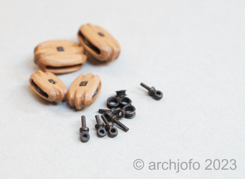

Wie bereits angekündigt, hier nun auch die kleineren Quarterblöcke für die Fockrah.
Neben den fertigmontierten Quarterblöcken sind hier auf diesem Bild auch noch einige Augbolzen und Kauschen für die Jackstage zu sehen.

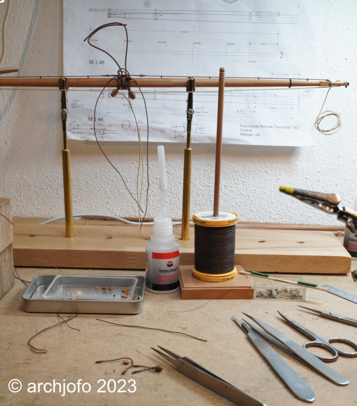

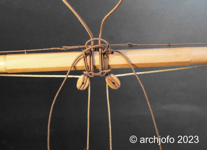

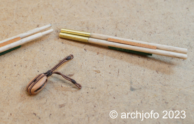

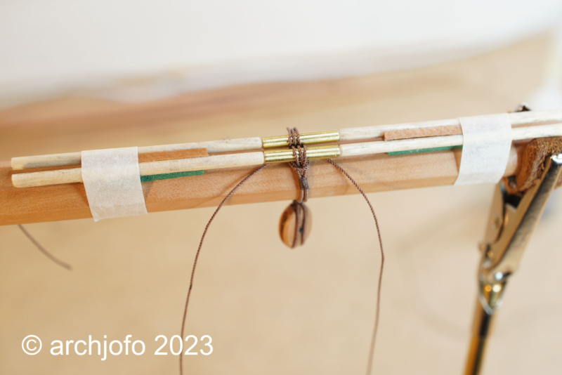

Die Quarterblöcke der Unterrahen waren mit Doppelstroppen ausgestattet und mittels Rosenlaschungen an den entsprechenden Positionen festgezurrt.
Andere Modellbaukollegen haben es erfolgreich vorgemacht, dass es sogar im Maßstab 1:75 und kleiner möglich ist eine Rosenlaschung darzustellen. Da dürfte es im Maßstab 1:48 umso leichter machbar sein.
In diesem Zusammenhang erinnerte ich mich an Frank´s Beitrag „Rosenlaschung herstellen“ (https://www.segelschiffsmodellbau.com/t8….html#msg182805). Darin erklärte er sehr anschaulich und nachvollziehbar mit Text und Bildern den Vorgang Schritt für Schritt, wie man eine Rosenlaschung anfertigen kann. Das von Ihm dabei verwendete Hilfsmittel aus Zahnstochern erleichtert den Vorgang ungemein.
Dank dieser hervorragenden Anleitung gelang es mir relativ schnell vorab eine Rosenlaschung an einer Proberah zu versuchen, nachdem ich das nachempfundene Hilfsmittel von Frank etwas modifiziert hatte. Insofern kann ich es durch die Steckhülsen einfach auseinanderziehen und muss die Zahnstocher später nicht durchknipsen.
Durch das provisorische Aufkleben des Hilfsmittels an der Rah, können die erforderlichen Kreuzschläge einfach hergestellt werden.
Das Ergebnis gefällt mir sehr gut. So werde ich es dann auch an den entsprechenden Positionen durchführen.
Die Ausführung der Verknotung, muss ich noch final überlegen.

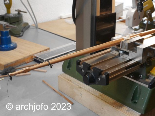

Fortsetzung: Ausrüstung der Unterrahen – Quarterblöcke / Rahhanger - Poulies d´ecoute et de cargue-point / suspentes

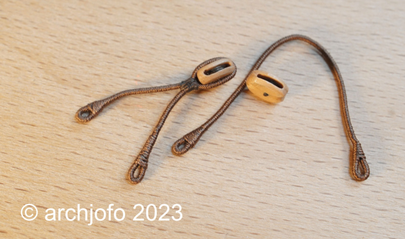

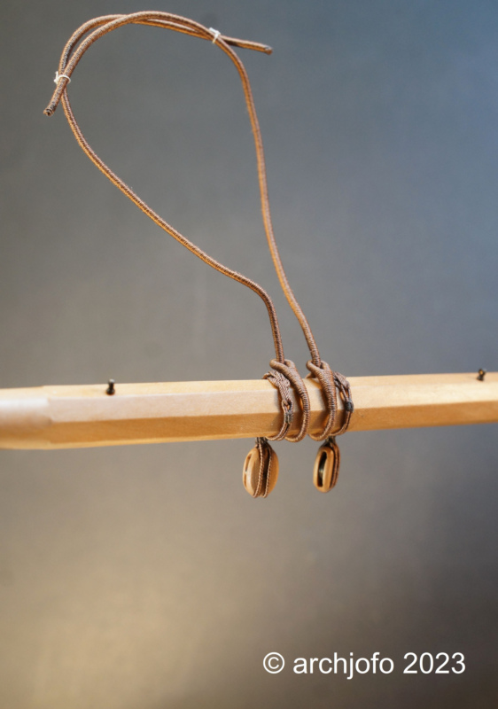

Die Quarterblöcke der Großrah sind mittlerweile an der Großrah an den entsprechenden Positionen mittels Rosenlaschung befestigt. Weiter ging es mit den Rahhangern. Diese starken Taue mit ø 43 mm (0,9 mm in 1:48 ) sind vollständig gekleidet. Pro Rah gibt es zwei dieser Hanger, die an den Enden jeweils ein gespleißtes Auge erhalten.
Zur Vorbereitung des Kleidens dieser Taue, wurden diese vorab getrenst. Wie vor längerer Zeit schon beschrieben, wirken die vorab getrensten Modelltaue einfach realistischer.
Hier ein Bild vom aktuellen Zustand der Takelelemente an der Großrah:

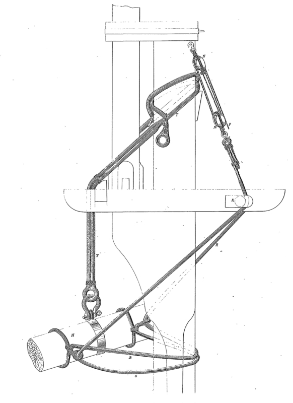

Als nächstes werde ich das Taurack und die Jackstage anfertigen und an der Rah montieren.
Auf der folgenden Abbildung aus dem Atlas du Génie maritime ist u. a. ein Taurack dargestellt, wie es mit sehr großer Wahrscheinlichkeit bei der La Créole im Einsatz war, was auch am Originalmodell so zu sehen ist. Dementsprechend habe ich bei der Herstellung der Längssalinge die erforderlichen Scheibgatts vorgesehen. Der auf diesem Bild abgebildete Rahhanger entspricht nicht dem der La Créole.
Quelle: Ausschnitt aus Atlas du Génie maritime, annexe Nr. 1, Pl. 23

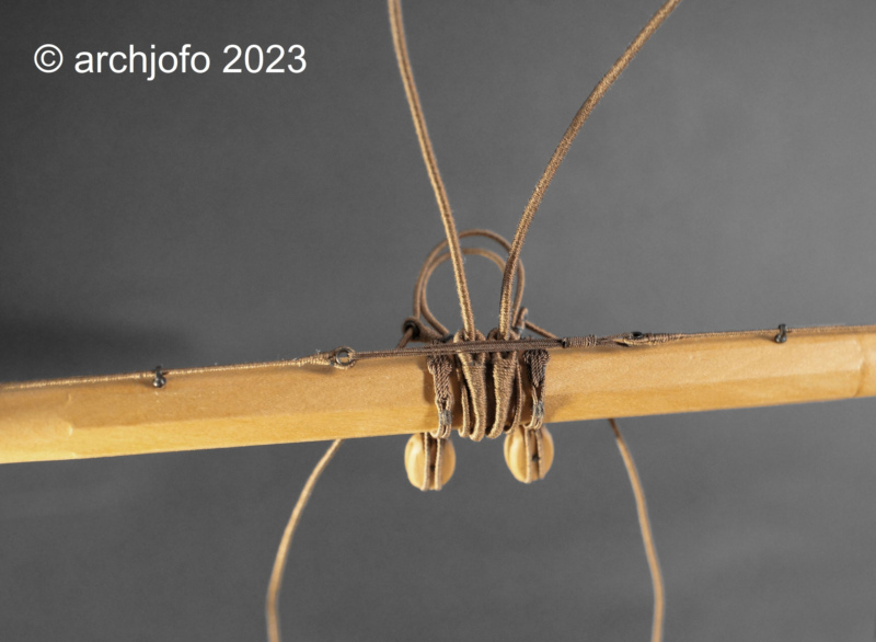

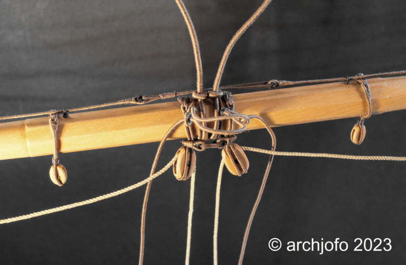

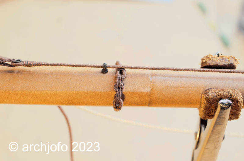

Fortsetzung: Ausrüstung der Unterrahen – Taurack und Jackstag - Drosse d´une basse vergue et filière d`envergure
Entsprechend der Ankündigung habe ich mich mit den Tauracks der Unterrahen, insbesondere für die Großrah, befasst. Das zweiteilige Taurack für die Großrah bestand aus zwei Tauen mit jeweils ø 37 mm. An den Enden der gekleideten Taue waren Kauschen eingespleißt.
Wie auf dem folgenden Bild zu sehen, wurden diese Taue jeweils um die Großrah gelegt und mit einer Bändselung gesichert.
Durch die Kauschen werden dann später bei der Montage der Rahen am Modell die jeweiligen Gegenparts gezogen und weiter durch die Scheiben in der Längssaling in Richtung Eselshaupt geführt und dort mit jeweils einer Talje festgezurrt.
Zum Einziehen der Jackstage mussten vorab die bereits vor einiger Zeit hergestellten Augbolzen angebracht werden. Um eine korrekte Ausrichtung der Bohrungen für diese Bolzen auf der Rah zu gewährleisten, spannte ich einen Faden.
Wie beim Pariser Modell habe ich die Jackstage auch mit gekleideten Tauen ausgeführt. Diese wurden mit einem Auge auf einen Taukranz, einem sogenannten Grommetstropp, als Scheuerschutz aufgelegt.
Durch die in die inneren Enden der Jackstage eingebundenen Kauschen können mit einem Taljereep die beiden Hälften in der Rahmitte verbunden und steifgesetzt werden.
Momentan bereite ich Herstellung der Fusspferde mit den Springpferden vor. Auch hier gilt es noch ein paar Detailpunkte zu klären.

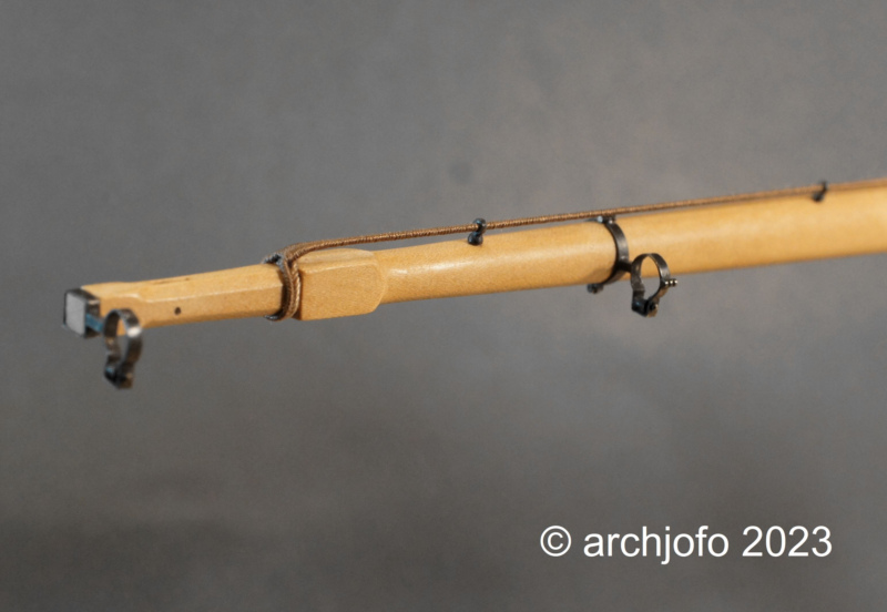

Fortsetzung: Ausrüstung der Unterrahen – Quarterblöcke - Poulies d´ecoute
Bevor ich entsprechend meiner Ankündigung hier mit den Fußpferden fortfahre, war noch eine Kleinigkeit zu ergänzen, die ich fast vergessen hätte. Es handelt sich um einen Stropp mit Laschung, der die Quarterblöcke in Position hält. Durch die Umlenkung der Schoten, würden diese Blöcke ansonsten in Richtung Rahnocken wandern.
Bis demnächst …

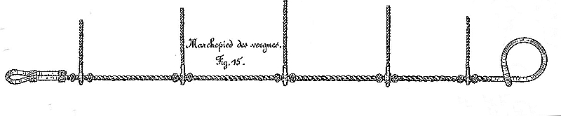

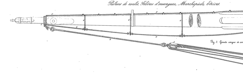

Fortsetzung: Ausrüstung der Unterrahen – Fuß- und Springpferde – Marchepieds et étriers
Wie schon oft praktiziert, versuche ich auch die Umsetzung von Details für die Fuß- und Springpferde durch Anfertigung eines Probeexemplars zu klären.
Entsprechend den Vorgaben und der Beschreibung aus der Monographie bestanden die zweiteiligen Fußpferde der La Créole aus geteertem Tauwerk, die mit gespleißten Augen über die Rahnocken genommen wurden. In die inneren Enden waren Kauschen eingespleißt und mittels Taljereep in Rahmitte verzurrt.
Bei der Großrah hatte das Tau für das Fußpferd lt. Monographie einen Durchmesser von 32 mm. Die Taue für die Springpferde sind mit ø 30 mm angegeben.
Quelle: Monographie zur La Créole von J. Boudriot
Für die Ausführung der Fußpferde am Modell orientiere ich mich an einer Zeichnung aus dem Atlas.
Quelle: Ausschnitt aus Atlas du Génie maritime, annexe Nr. 1, Pl. 1
Das erste Probestück zeigt, dass die verwendete Kausch mit ø 2,1 mm im Modellmaßstab viel zu dominant erscheint. Die kleinere Kausch mit ø 1,5 mm ist jedoch für die Taustärke ø 0,67 mm zu klein. Um eine Größe dazwischen anfertigen zu können, fehlt mir momentan das entsprechende Messingrohr, was ich aber zwischenzeitlich bereits bestellt habe.
Somit werde ich nun die Anfertigung der weiteren Blöcke für die Großrah vorziehen.

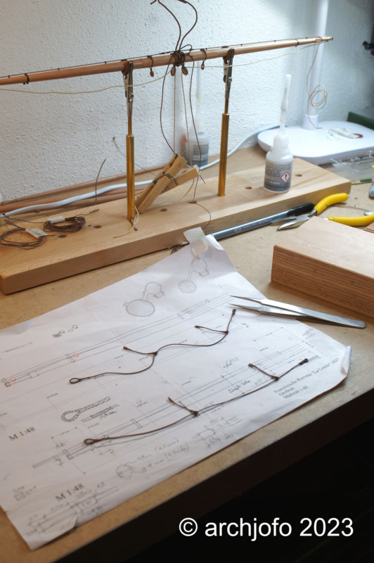

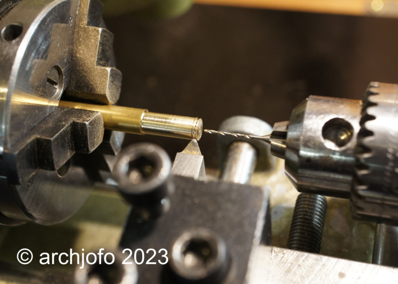

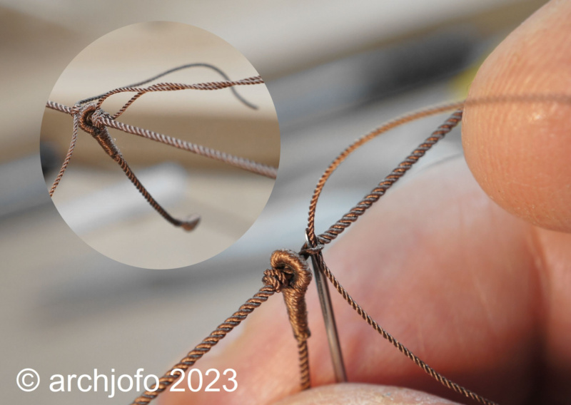

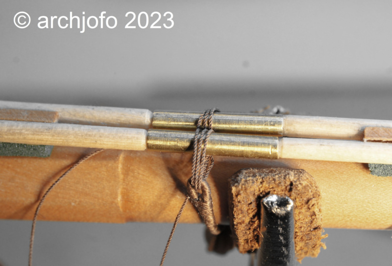

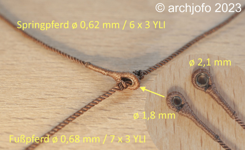

Mittlerweile sind die bestellten Messingröhrchen mit diversen Durchmessern eingetroffen. Insofern fand ich heraus, dass aus Messingröhrchen mit ø 1,1 mm passende Kauschen mit ø 1,8 mm für die Springpferde angefertigt werden können.
Eine weitere Herausforderung stellten die Stopperknoten dar. Um das Durchziehen der Fußpferde durch die Kauschen zu verhindern, waren z. B. sogenannte „Turk´s head knots“ (Türkenköpfe) eingeflochten.
Wie sollen diese Knoten im Maßstab 1:48 einigermaßen realistisch dargestellt werden?
Einfache Überhandknoten sehen nicht sonderlich gut aus. Nach einer Reihe von Versuchen habe ich eine Lösung gefunden, die in meinen Augen einigermaßen vertretbar aussieht, wie auf dem folgenden Bild gezeigt.
Auf dem nächsten Bild sind die Fuß- und Springpferde soweit für den nächsten Arbeitsschritt vorbereitet.
Die Stopperknoten wurden nun wie vorab beschrieben an den entsprechenden Stellen angelegt, und dazwischen die Springpferde eingezogen. Das Fußpferdtau war beim Original zwischen den Stopperknoten eigentlich noch mit Leder gegen Schamfielen bekleidet.
Für die Unterrahlängen einer Korvette waren vier Springpferde ausreichend.
Bevor ich die Fußpferde an der Rah anbringe, stelle ich noch Überlegungen an, wie ein möglichst realistisches Durchhängen erreicht werden kann. Ab Oberkante Rah bis zum Fußpferd sollte ein Abstand von etwa 1,05 – 1,10 m gewählt werden. Somit konnten die Seeläute sich gut mit den Füßen abstützen und bäuchlings über der Rah hängend arbeiten.
Fortsetzung folgt …

deine Akribie nötigt mir immer wieder den allerhöchsten Respekt ab :respekt:
Kannst für den Durchhang in das Fußpferd einen sehr dünnen Draht (einzelne Litze aus einem Kabel) als Seele einspleißen? Damit wäre es eventuell möglich den Durchhang zu erzielen.
Beiträge: 3 640
4 768
Donnerstag, 27. April 2023, 21:40
Hallo Ingo,
Danke für diesen Tipp. Ich habe es versucht. Leider klappt es nicht, eine dünne Drahtlitze in das Tau einzubringen.
Ich werde nun einen Versuch mit verdünntem Weißleim machen.
Mal sehen, ob das funktioniert.
Beiträge: 3 640
4 769
Donnerstag, 27. April 2023, 22:02
Der Anordnung der Fußpferde an den Rahen sollte ein möglichst realistisches Aussehen verliehen werden. Insofern ist es anzustreben, die Springpferde senkrecht nach unten zu bringen und die durchgezogenen Taue der Fußpferde in natürlicher Form durchhängen zu lassen.
Um das im Modellmaßstab zu erreichen, muss natürlich etwas nachgeholfen werden.
Bei der Herstellung der Rahen habe ich die Großrah anfangs mit nicht korrekten Rahnocken angefertigt. Mit dieser übrigen Rah habe ich schon Versuche zur Anordnung für das Jackstag durchgeführt. Nun dient sie mir ein weiteres Mal zu Versuchen bezüglich der Fußpferde. Insofern fertigte ich provisorische Fuß- und Springpferde an und installierte sie an der Versuchsrah.
Nach dem Trocknen der mit verdünntem Weißleim bestrichenen Taue und entsprechendem drapieren sehen die Fußpferde dann wie auf dem folgenden Bild aus:
Im rechten Bereich der Rah scheint es noch nicht ganz optimal zu sein und insgesamt ist m. E. der Durchhang zu groß, aber ich denke, dass ich mit dieser Methode ein gutes Ergebnis fürs Modell erzielen kann.
Bis demnächst …
4 770
Freitag, 28. April 2023, 11:28
:love:
Ich finde den Durchhang nicht extrem viel zu groß, allerhöchstens ein viertel bis halbes µ
Bei der Weißleim-Methode hatte ich bedanken, dass man den getrockneten Leim sieht, ist bei dir aber gar nicht der Fall (zumindest nicht auf diesem Bild ;) )
