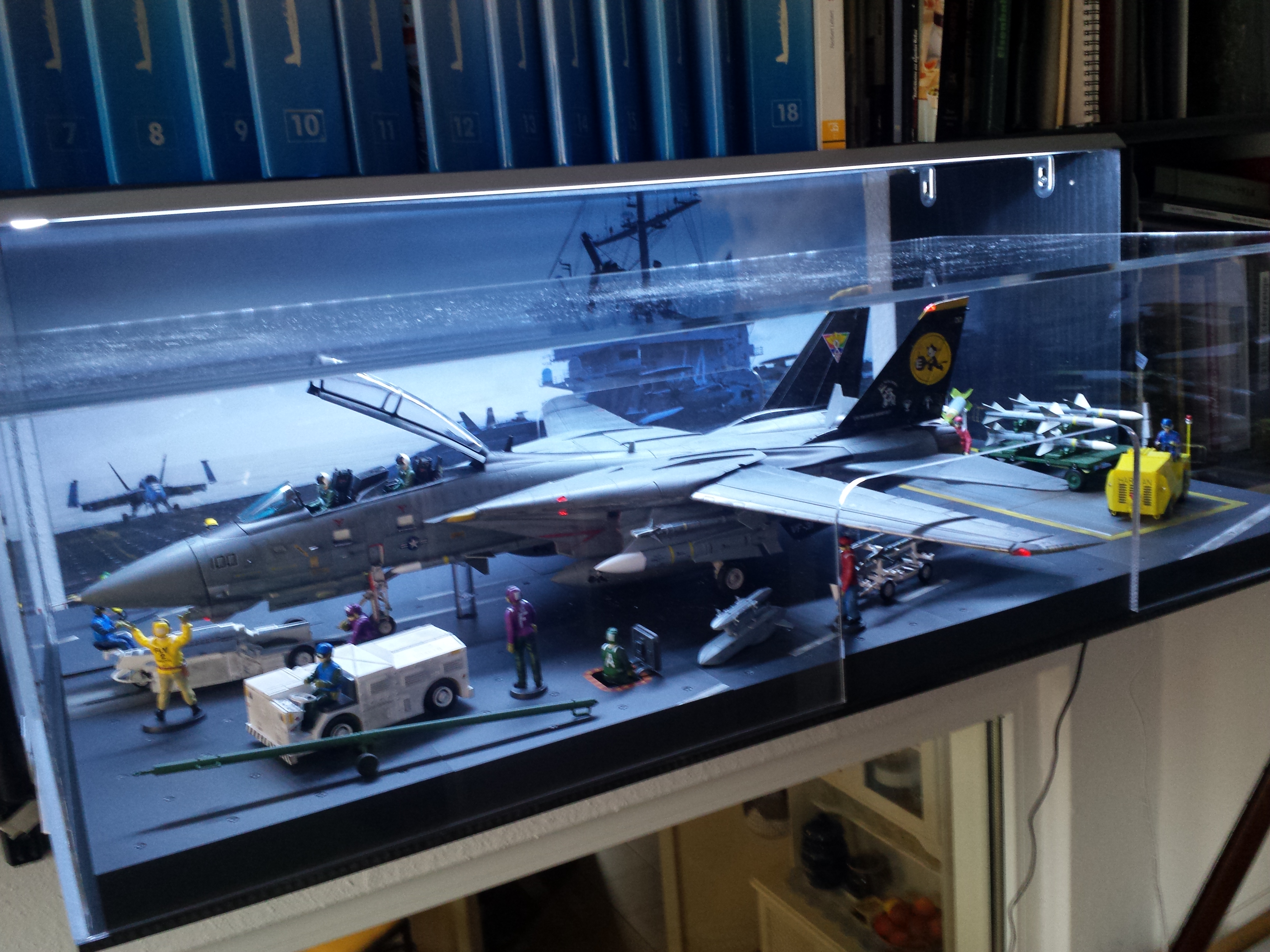

!Hallo Frank,
hier ist meine Lösung, gerade fertig geworden.
Und alle Funktionen können ausgeführt werden!

Montag, 5. November 2018, 06:39
Auch gut gelöst!! :ok:
Wenn du die F14 halt startest und den Nachbrenner anwirfst, fliegen Dir halt die Raketen um die Ohren.... :P :lol:
Hatte gestern mal die Deckcrew weiter bemalt...
Wie viel Platz ist denn vorne, Vitrine zur Spitze F14???
Das sieht recht knapp aus.

458
Montag, 5. November 2018, 12:18
Das ist doch nur eine Dekorationsvariante, um mal das zahlreiche Zubehör zu zeigen.Deshalb auch z.Zt. Startverbot für die Triebwerke. Da der Deckel nicht verklebt ist, kann ich jederzeit die Bestückung ändern. Der Abstand ist ca. 8 mm. Im rechten Seitenteil habe ich an der Unterkante eine Ausschnitt lasern lassen, für Stromzufuhr und Abweiserplattenverstellung. :)

Hallo Arndt,
sieht wirklich gut aus! Wie hast du die einzelnen Teile der Abdeckung miteinander verbunden?
Man sieht ja keine Verbindungsstege mehr. Hast du die abgesägt?
461
Samstag, 10. November 2018, 17:33
Hallo Frank,
ich habe mir bei der
Firma Expresszuschnitt.de Plexiglasplatten 5 mm stark (Acryglas
vergilbt mit der Zeit) bestellt und nach Maß von mir zuschneiden
lassen. Die Ausschnitte nach meinen Angaben und die Deckplatte wurden
gelasert. Mit Kleber Acrifix und Verand 150 €.
Das Problem war: Auf Grund des Lasern ist die Molekularstruktur der Platten zerstört und
wenn man jetzt den Kleber (flüss.Plexiglas) anwendet, kommt es zu
Spannungen, die zu Haarrissen in den Platten führen. Deshalb muß man
die Platten "tempern", d.h. im Umluftofen auf 70-80° C
erwärmen und mind. 2 Std.die Temperatur halten, dann auf
Raumtemperatur abkühlen. Leider bietet das Expresszuschnitt.de nicht
an. Der Backherd fällt wegen der Größe der Platte 82 x 42 cm aus!
Ich mußte mir was überlegen und habe das Ganze in der Sauna meiner Tochter
gemacht. Dann eine Vorrichtung zum Kleben gebaut: 2 glatte Bretter im
Winkel von 90 ° verschraubt und 45° auf die Spitze gestellt. Nun
konnte ich die Seitenteile einlegen und mit einem Dosierfläschen aus
PE ( auf keinen Fall aus der Tube, zu unkontrolliert) eine Klebenaht
ziehen. Der Kleber läuft in die Fuge, die Naht ist glasklar! ausgehärtet bei Normallicht in 3 Std.
Die Deckplatte habe ich nur aufgelegt, daß ich jederzeit ohne viel Aufwand das Diorama
verändern kann. :thumbsup:
Arndt
