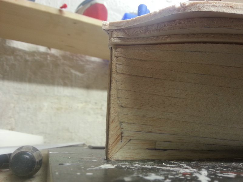

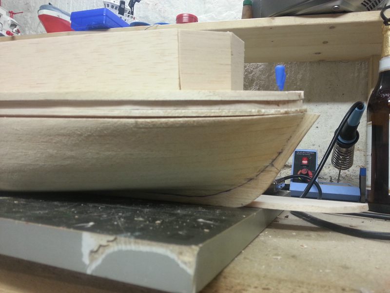

die InnenWand steht und die Schitte 14 und 15 sind aufgelegt.
dies ist der aktuelle Rohzustand.

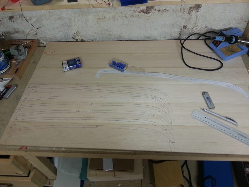

Schnitte 16 und 17 werden morgen zurechtgemacht und dann verleimt und angeschliffen.
dann heisst es auf neue Pläne warten.
Andi :ahoi:

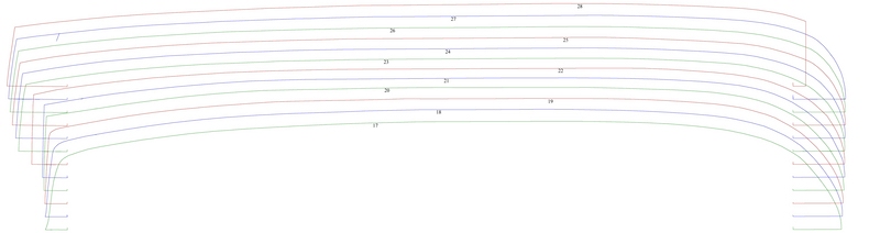

ich bin schon dabei die weiteren Linien zu zeichnen.

Sonntag, 4. November 2012, 19:33
es geht weiter... :)
hier der Plan von Frank für die nächsten Schnitte.
und hier die schnitte 16-22 auf holz. Diese sind 1cm in der breite.
vll hat jemand noh ne anere idee Material zu sparen.
hier sind 6 balsabretter zusammen geleimt worden.
Andi :ahoi:
Fertig: RC: surprise 4 1:100

Sonntag, 4. November 2012, 22:37
hier jetzt der Aktuelle Rohzustand,
ey, der pott, mit nahaufnahmen wird das bald nix mehr :baeh:
@hamilton
Das Heck musst du wahrscheinlich beim beplanken dann noch etwas ausgleichen
Andi :ahoi:
