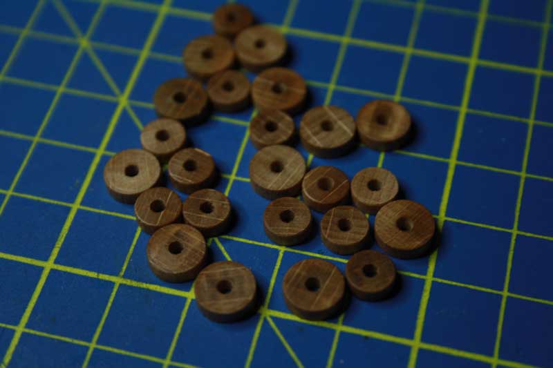

Ein haufen Räder für die Lafetten.
Alle sauber geschnitten und passen wunderbar auf den mitgelieferten Rundstab, welcher als Achse dient.
Keine Mängel.

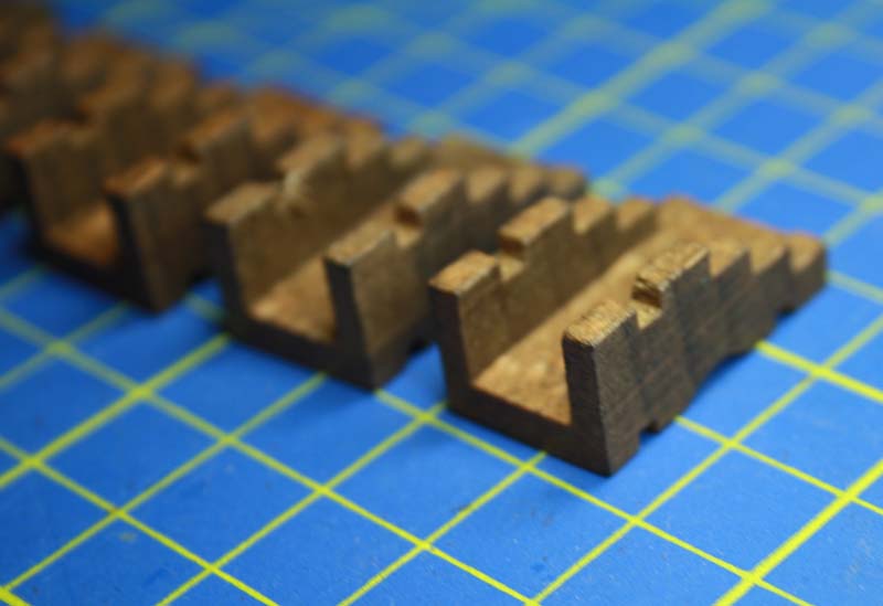

Weiter sind auch schon einige Lafetten dabei.
Wie gewohnt aus den Bausätzen, welche ja überall erhältlich sind, sehr einfach gehalten und für Brittische Lafetten ungeeignet...zumindest wenn man korrekt bleiben möchte und detailverliebt ist.
Einige Lafetten sind etwas unsauber gefräst, so passen z.B. die Kanonenrohre nicht immer in die dafür vorgesehene Nut.
Ist aber kein Beinbruch. Das lässt sich simpel mit ein bisschen feilen nacharbeiten.
Ich werde jedoch die ganze Lafette umbauen um auch hier korrekt zu bleiben.

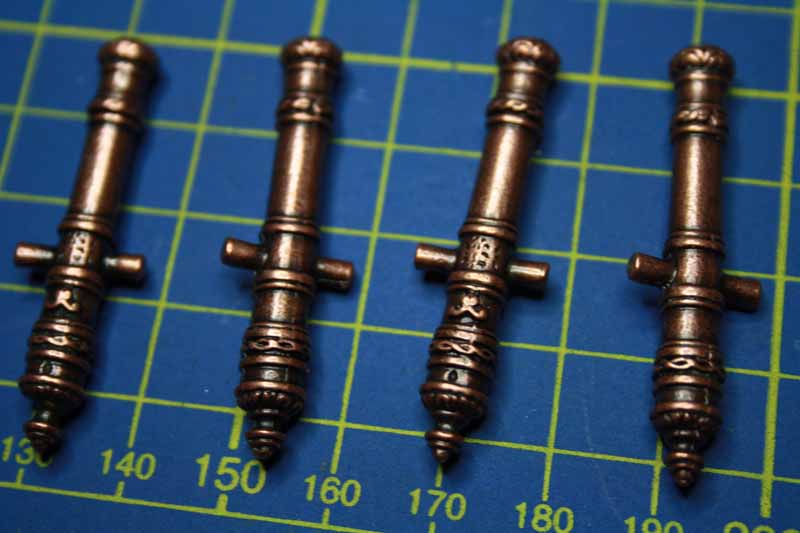

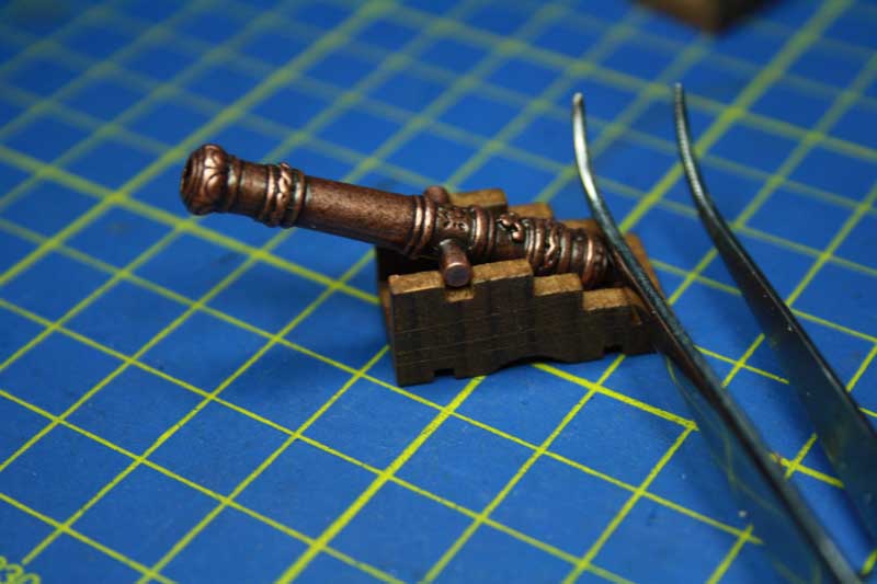

Und da wären noch die Rohre...
Für sich gesehen, sicher schön gearbeitet und auch schön verziert.
Jedoch muss man hier bedenken, wir haben hier ein Piratenschiff! Und dieses war zuvor ein Handelsschiff.
Schauen wir zurück in die Geschichte, so waren Piratenschiffe häufig mit den unterschiedlichsten Kanonen bestückt.
Da legte man keinen Wert darauf, dass alles einheitlich ist. Egal ob englisch, kontinental oder auch ob nun 12 englische Pfund oder lieber 12 kontinentale...
Ok, dieses hier war aber ein Handelsschiff...ein englisches. Höchstwarscheinlich nicht einmal Bronzekanonen.
Denn es war ja auch kein Prestigeschiff oder eines der Admiralität.
Sondern eine ganz ordinäre Galleone zum Handel betreiben. Eigentlich dürfte auch dieses Schiff kaum so stark bewaffnet sein...egal, es ist ein Phantasieschiff von Disney.
Da wäre aber wohl kaum solche prächtig verzierten Geschütze zum Einsatz gekommen.

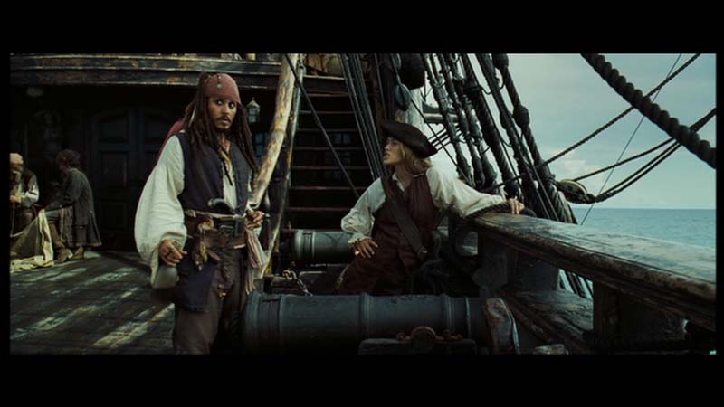

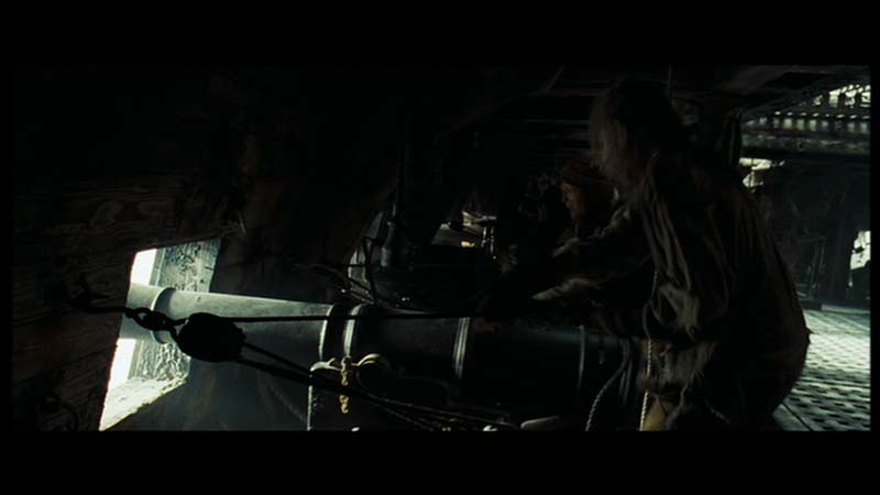

Fernab all dieser Argumente bleibt aber auch noch zu sagen, schaue ich mir die Filme an, und schaue auf die dort verwendeten Kanonen, so sind diese von Hachette gelieferten schlichtweg falsch!
Denn hier hat Disney sich nah am historisch korrekten gehalten...zwar im Rahmen eines Kinofilms aber immerhin.
Schauen wir uns diese aus den Filmen doch Mal an...
Hauptdeck:
Batteriedeck:
Kajüte:
Man sieht hier deutlich, ganz gewöhnliche englische Kanonen.
Einzige "Verzierung" ist das gebräuchliche Wappen der Schmiede. Nämlich "GR" was für "George Rex" steht.
Und deshalb sage ich für mich...wohlgemerkt nicht allgemeingültig, aber für mich und meine Pearl ganz entschieden...
NO GO! :whistling:

Diese gewaltigen Rohre haben einen verhängnisvollen Schwerpunkt.
Man achte bitte auf die Pinzette am Schildzapfen!
Denn ohne Kontergewicht...
Wird nur auf Fische geschossen.

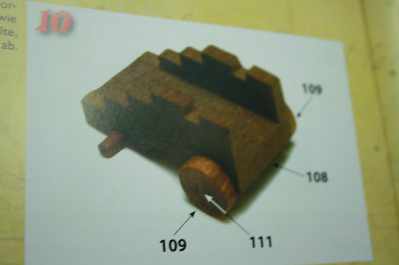

Hachette beliebt es zu vereinfachen. Ok, ich weiss, Bausatz für Kinder bzw. Familie.
Diese Kanone würde nur wenige Schuss abgeben und dann ohne Ihre Räder dastehen.
Hachette möchte die Achsen nämlich glatt gekürzt ohne Splint welcher das Rad auch auf der Achse hält.

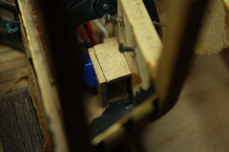

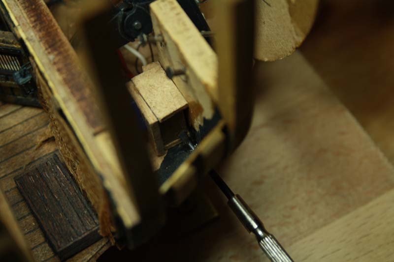

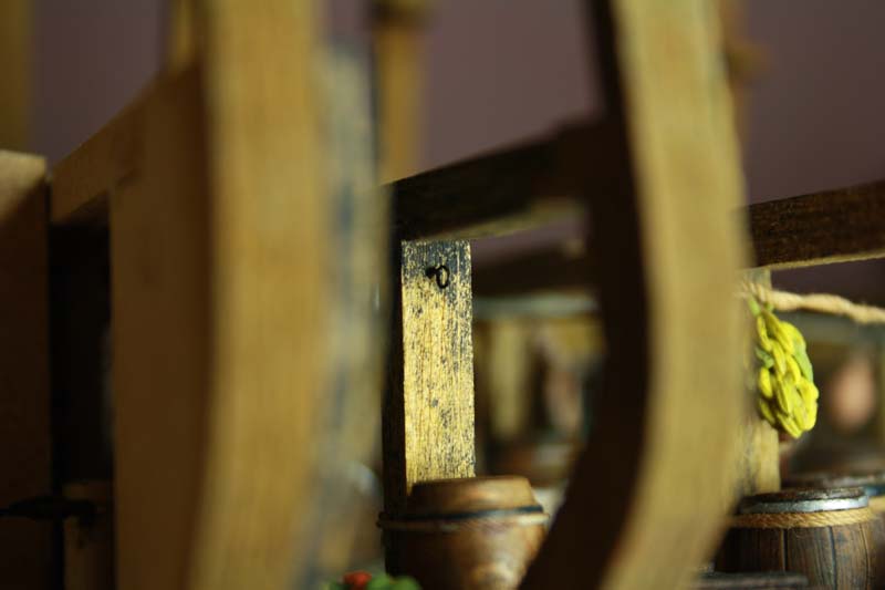

So soll man erst nach dem Einbau und nach dem Anstrich der inneren Bordwand des Batteriedecks die Löcher für die Augbolzen bohren.
Wer einen kleinen Handbohrer sein Eigen nennt, kann sich hier noch helfen.
Wenn nicht, heisst es nun schon fast: ärgern!
Und wer sich abseits der Anleitung noch Beleuchtung einbaut und dort hinter der Wand Kabel verlegt hat, hat nun einen Grund für Schweissausbrüche.
Also lieber noch vor dem Einbau bohren...sofern noch möglich!

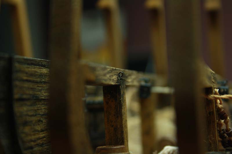

Sicher erinnert Ihr Euch noch an folgedes Foto, welches ich vor ein paar Tagen gepostet habe.
Daraufhin erhielt ich einige private Nachrichten mit der Anfrage, welche Stärke ich für die Rundhöler der Masten verwendet habe.
Ausserdem habe ich gestern in einem anderen Forum (DLM) einen Beitrag gelesen, indem Horst (Der Bastler) ebenfalls auf die Maststärke hinwies.
Dies möchte ich also nun zum Anlass nehmen auch hier kurz etwas dazu schreiben.
Wir wir alle wissen, nimmt es Hachette nicht immer ganz genau mit den Maßen und 5 dürfen auch Mal gerne gerade sein.
So schreibt Horst z.B. dass eine Bohrung Seines Batteriedecks viel zu klein war und nachträglich vergrößert werden musste.
Auch bei meinem batteriedeck war die Bohrung des Fockmastes in der X-Achse zu klein.
Es wäre natürlich eine Katastrophe, wenn man bei Ausgabe 95 feststellt, dass die Masten plötzlich nicht passen.
Ich hatte für meine Rundhölzer folgende Stärken verwendet:
Bugspriet = 8 mm ø
Fockmast = 10 mm ø
Grossmast = 10 mm ø
Besanmast = 6 mm ø
Laut dem Post von besagtem Horst sind diese Maße auch von Hachette bestätigt worden.
Vielleicht ist diese Info ja für jemanden nützlich oder gar die Rettung!?

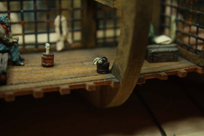

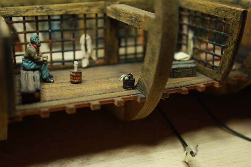

463
Mittwoch, 22. Mai 2013, 16:40
Ahoi Piraten.

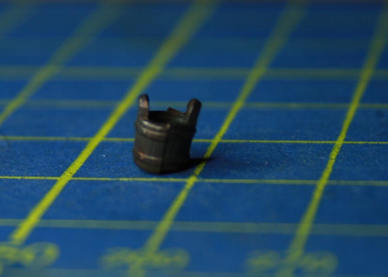

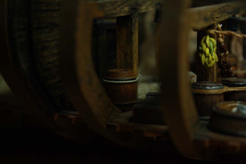

Da habe ich doch glatt vergessen Euch von meinen neuen Eimern zu berichten.
Die hatte ich ja auch bei der Arkowoodlieferung dabei.

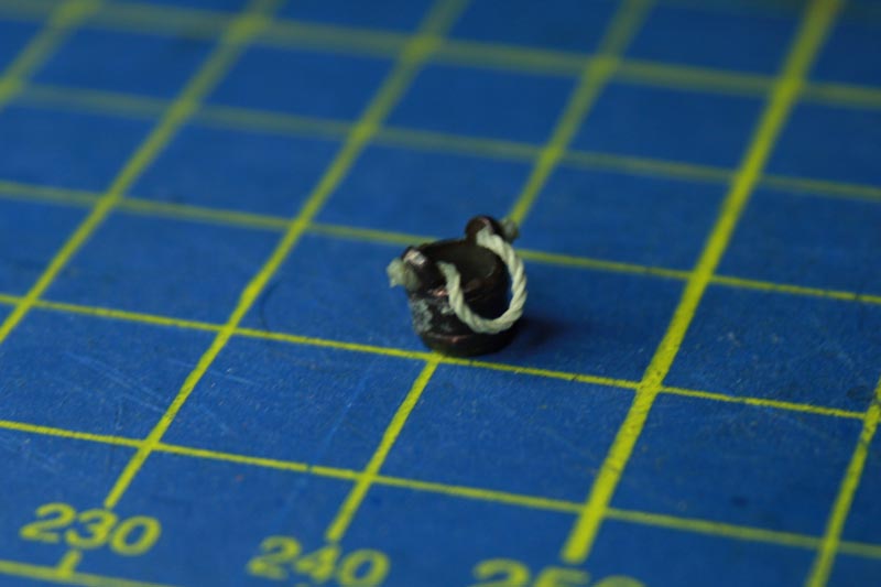

Natürlich fehlt da noch der Griff zum weg werfen. :rolleyes:
Also her mit dem Morope...
Diese Zwei kommen dann auch noch ins Orlopdeck...steh ja noch nicht genug da unten. :pfeif:
lg Mickey

465

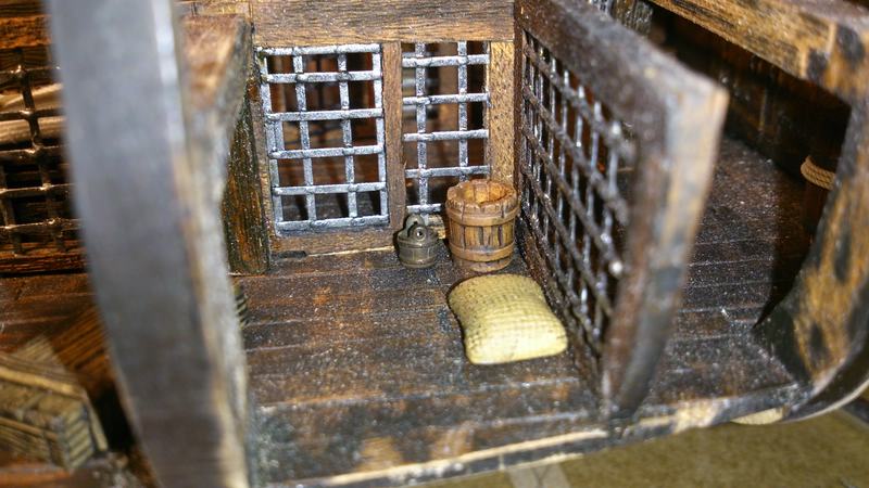

Und ja, ich komme auch wirklich langsam zum Ende im Orlopdeck. So ein kleines Licht am Ende des Tunnels kann ich schon erkennen.
Dann kommen auch endlich wieder grössere Updates die man ohne Lupe oder Makro erkennen kann.

wegen die Eimers, hab da mal auf dem Bild nen Größenvergleich zw. 6mm & 9mm Eimern und ich bin fast der meinung da die größeren Eimer besser passen würden.
Was sagst du dazu?

Donnerstag, 23. Mai 2013, 14:15
Hallo Heiko.
Das mag vlt. an der Perspektive liegen aber der 9 mm Eimer scheint in der Höhe schon fast auf der Hälfter der Tür zu liegen wärend der 6 mm Eimer noch deutlich im unteren Drittel oder gar Viertel ist.

Also fange ich mal an. Die Buckets / Pützen / Eimer waren ja schon fertig und habe ich auch schon gezeigt.
Einer davon hat nun Seinen Platz in einer der Zellen gefunden.
Auch ein weiteres Fass hat einen freien Platz gefunden.
Dann habe ich noch an willkürlich gewählten Stellen einige Augbolzen verteilt.
Hier nur einige davon.

Wie ich ja früher bereits erwähnte, möchte ich die tatsächliche Anzahl der Spanten im Rumpf andeuten.
Hierzu habe ich bereits im Bugbereich ein paar eingebaut, welche später nur teilweise durch die Beplankung zu sehen sein werden.
Diese Stelle bot sich geradezu dazu an, einen Zugang zum Spindeltrimmer der Beleuchtung zu tarnen.
Siehe Pfeil!
Auf der Innenseite habe ich beim ersten Versuch eine kleine Katastrophe verursacht.
So wollte ich den Spindeltrimmer genau vor dem Loch platzieren bzw. fixieren.
Bei dem ersten Versuch jedoch ist der Kleber, welchen ich eigentlich sehr sorgfältig aufgebracht hatte, an Stellen gelaufen, die sehr ungünstig waren.
Und zwar wurde die Skala an der Vorderseite völlig verklebt. Der Trimmer funktionierte zwar noch, doch konnte nun der Widerstand nicht mehr verstellt werden.
Also war erst Mal heftiges fluchen und schimpfen angesagt ... insbesondere über meine eigene Dummheit.
Am nächsten Tag suchte ich dann einen hier ansässigen Elektrohandel auf, welcher schon seit Jahrzenten alle meine Bedürfnisse in Sachen Elektronik befriedigte.
Doch zu meinem Erstaunen, gab es dort keine Spindeltrimmer mehr...raus aus dem Programm. Der Onlinehandel macht wohl das Geschäft sehr schwierig.
Auch bei Conrad in Düsseldorf gab es Spindeltrimmer nur auf Bestellung.
Irgendwie widerstrebte es mir aber, für einen 20 Cent Artikel nun Versandgebühren von 6 € zu zahlen!
An dieser Stelle muss ich erneut meinen herzlichen Dank an Frank ausprechen, der sich sofort als Hilfe anbot und mir einen neuen Spindeltrimmer schickte.
Plan B!
Um ein erneutes Fiasko zu vermeiden, habe ich meinen Plan nochmal geprüft und entsprechend abgeändert.
So erhielt der Trimmer nun ausserhalb des Schiffes bereits eine Verschalung und eben Diese sollte in den Rumpf angebracht werden.
Das sah dann so aus:
Nun kann ich also später mit einem kleinen Schraubendreher hier rein...
und so die Gesamthelligkeit der Beleuchtung dimmen.
Das Feintuning erfolgt dann wie bekannt über die Trimmpoti's, welche unter dem Gräting der Back versteckt sind.
