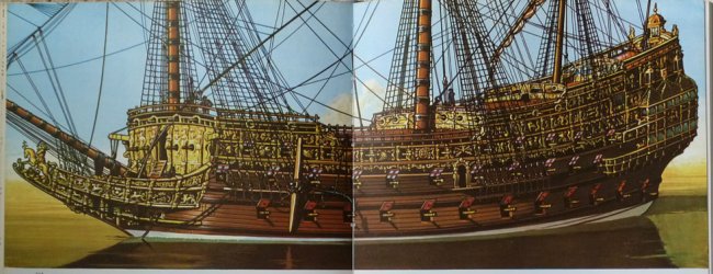

Allerherrlichst ! :rolleyes:
In einem Buch habe ich ein paar hübsche Abbildungen gefunden:

...und dem automodellbauer vielen dank! aus welchem buch stammen die bilder?? :wink:
474
Montag, 4. November 2013, 21:46
Die bunten Bildchen hast Du aber schon. Die letzte kolorierte Zeichnung ist eine Illustration auf der Basis des Van der Velde Stiches, die Heckansicht ist auch nach dem Peter Pett Gemälde, oder sollte ich mich da täuschen? ;)
475
Montag, 4. November 2013, 21:52
klar! kenne ich aber mich interessiert das buch trotzdem :-)
inzwischen habe ich wohl die meisten bilder der SOTS und der royal sovereign aber man weiss ja nie, welche
detailbilder man noch in irgendwelchen alten schinken entdecken kann!!!

Dienstag, 5. November 2013, 18:44
Das Buch heißt "Das Schiff" - Vom Einbaum zum Atomboot
Björn Landström
Bertelsmann 1973
Ich finde, es ist eines der schönsten Schiffebücher die ich kenne. Die Stadtbücherei hatte das und als Kind/Judendlicher habe ich da oft reingeschaut und es war mir eine gute Hilfe beim Bau diverser Schiffsmodelle früher.
Irgendwann hat die Stadtbücherei das Buch rausgeschmissen, aber nicht weil es zerfleddert war, sondern weil eine neue Bibliotheks-Leiterin meinte, jetzt muß alles ganz anders gemacht werden. Unzählige Bücher die älter waren als 10 Jahre flogen raus - teils im neuwertigen Zustand. Und jetzt gibt es etliche Regale weniger in denen auch noch recht wenige Bücher stehen. Angeschafft wurde stattdessen komisches Zeugs, manchmal drei identische Bücher (z.B. in der Kinderbuchabteilung 'Wir bauen eine Moschee'). :wacko:
Wie auch immer, dieses Buch "Das Schiff" fand ich vor drei Jahren auf dem Flohmarkt, sehr guter Zustand für 1,-Euro ! :)
Wenn gewünscht kann ich ja vergrößerte Ausschnitte von den Abb. reinstellen.

....du wirst lachen.....das buch habe ich sogar selber.....und zwar noch aus jugendtagen....
es war in einem karton, den ich noch 'bearbeiten' muss!
danke für's drauf hinweisen.
