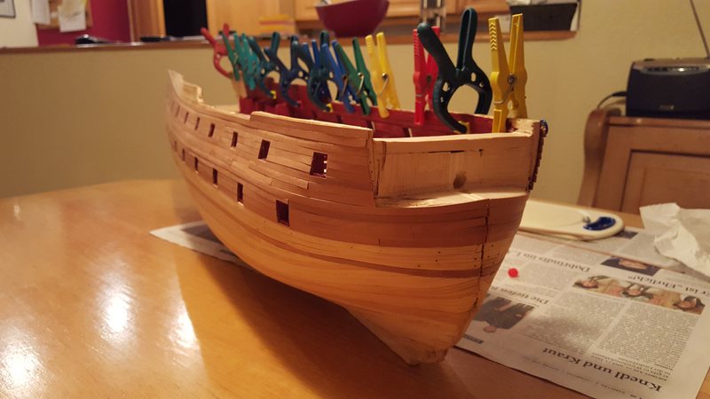

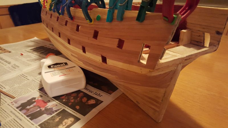

Hmmm.. :P Es ist echt ne verzwickte Sache.
Ich habe hier mal ein Paar Bilder von der Lage und dem aktuellen Stand.
Selbst wenn ich 3 Plankenlängen wieder entferne, koste mich das bei einer Reihe am Schluss ca. 4 Reihen.
Macht euch selbst nochmal ein Bild davon. ;)

Da hast du der Lady aber einen Schwung verpasst. Mir gefällt es gut.

Ialles in allem eine sehr schöne Arbeit, nur ich finde ab der zweitletzten Pforte vom unteren Deck macht es einen ungewöhnlichen Schwung nach oben mit den Planken. Sieht unrealistisch aus. Ich würde entweder den Schwung nicht so nach oben ziehen oder früher damit anfangen.

Oh, also so war es gemeint. Es geht hinten viel zu steil hoch.
Eigentlich sollte hinten oben noch Platz sein für die Beplankung von der erhöhten Bordwand vom Achterdeck...
Und es stimmt auch dass die Beplankung hinten einen Knick hat... Der Knick ist besonders sichtbar über der zweitletzten Pforte vom unteren Batteriedeck. Würde dahinter die Beplankung mit dem selben Schwung weitergehen, würde alles passen.
Versuch doch mal vorsichtig eine der oberen Planken zu entfernen. Du kannst einfach von oben mit einem scharfen Messer in die Klebestelle fahren. Wenn du es ohne Kollateralschaden schaffst, wäre die Super-Lösung, alles (was später sichtbar ist), was sich hinten dem Knick befinden, neu zu beplanken. Wenn du die Planken dabei nicht beschädigst kannst du sie vielleicht teilweise wieder verwenden.
Du hast vielleicht auch deinen Unterspiegel zu weit oben angesetzt, die Unterkante sollte sich nämlich im selben Schwung wie die Unterkante der Stückpforten befinden.
Mein letzter Lösungsvorschlag würde alle Probleme auf beste Weise lösen. Wenn der dir aber zu aufwendig ist, werden wir bestimmt noch was anderes finden. Versuch einfach mal eine Planke zu entfernen, und entscheide dann.
Es ist halt nur schade, da der Schwung vorne ganz perfekt stimmt, hinten ist aber halt zu viel.
Ach ja, oben geht der "übertriebene" Schwung schon über der dritten Pforte des oberen Decks los. Verdeckt man auf dem Foto den ganzen zu steil beplankten Bereich, hat man eine perfekte vordere Hälfte!

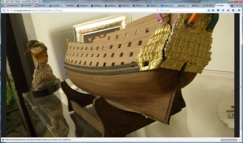

Es kann ja durchaus sein das er noch nicht die schönen und gut bebilderten Beispiele hier gefunden hat. Da kann man viel abschauen. Ohne Bauanleitung ist es halt immer so eine Sache.
Die wohl großartigsten Werke sind meiner Meinung nach
Holz: Französische Korvette "La Créole " 1827 im Maßstab 1:48
Holz: H.M.S. Prince 1:144
Holz: Santísima Trinidad 1:90
Holz: Sovereign of the Seas, deAgostini 1:84
Es geht mir halt darum wie der Grundsätzliche Verlauf von einem Schiff sein sollte. Wie der Aufbau ist, also welchen Regeln das Bauwerk folgt. Es bringt nichts einfach so drauf los zu bauen. Die Kriegsschiffe waren weniger "Durchdachte" Kriegsmaschinen, sondern haben eine Art Evolution durchmacht, in dem nur der stärkste überleben konnte. Stärkste dabei selbstverständlich in den jeweiligen strategischen Einsatzgebieten unter beachtung von Größen wie Feuerkraft und schnelligkeit sowie wendigkeit. Erfahrungen flossen wieder ins nächste schiff und dann weiter ins nächste. Man probierte viel aus und übernahm nur das tauglichste. Ein Hohes Heck zum beispiel war so spät unüblich weil es schlecht zu segeln war. Klar in Fluch der Karibik sieht mans so, aber in echt gab es das nicht mehr. Ganz zum Anfang waren hohe Kastelle mal ein strategischer Vorteil beim kampf Man gegen Mann. Von Oben auf einen unterlegenen Gegner kämpfte es sich einfach besser. Aber schon zu Drakes Zeiten erkannte man das man dies nicht mehr brauchte. Später zu Nelsons Zeit waren die 3 Decker natürlich schon wieder im Vorteil gegenüber der Zahlenmäßig überlegenen 2 Decker auf der Französisch Spanischen Flotte. Aber auch da gab es so einen schwung nicht.
Um ein Beispiel für ein zu stark überhöhtes Heck zu geben kann man die HMS Victory 1737 nehmen.
Die hat ein Ähnlich angezogenes Heck wie das Schiff was du darstellst, aber knappe 50 Jahre früher. Auch hier durchstößt das Barkholz die letzte Pforte komplett. Die Segeleigenschaften waren aber wohl so schlecht das es so nie wieder gebaut wurde. Generll hat man nicht nur den Schwerpunkt in der Längsachse zu beachten sonden auch in der Querachse. Deshalb waren die Schiffe auch an der Wasser linie am dicksten. Dies sollte das rollen erschweren. Je weiter die schiffe nach oben hin zusammen liefen, desto weniger anfällig waren sie. Einfach weil der schwerpunkt weiter unter kam. Deshalb sind Kriegsschiffe um diese Zeit auch so Bauchig gewesen, mit sehr nach oben hin verjüngenden Bordwänden. Auffällig ist bei der 1737 Victory natürlich auch das die Kanonnendecks nichts mit den den Linien der Galarien hinten zu tun hat. Die fensterlinien scheinen vollkommen versetzt zu sein.

Ich bleibe bei meiner Meinung. Vor dem Knick ist alles in Ordnung, dahinter geht es zu steil hoch. Würde man die Beplankung hinter dem Knick mit dem selben Schwung weiterführen, hätte man ein perfektes harmonisches Bild, welches auch zu dem Schiffstyp passt.

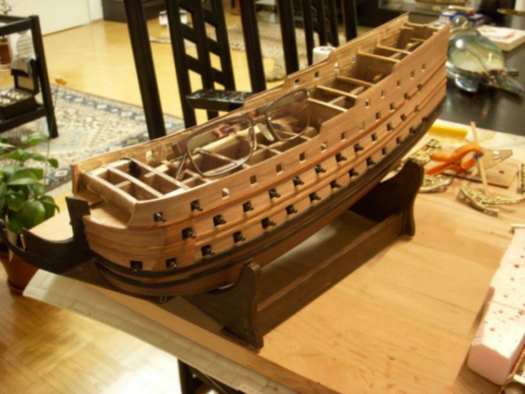

Bei der Fly geht ja das Barkholz nicht durch die Pforten da sie kein Zwei- oder Dreidecker ist. Bei diesen war die hinterste Pforte oft sogar komplett im Barkholz! Wenn man den Knick in der Intervention "entfernen" würde bliebe das weitgehend so, der Unterschied wär das es dahinter nicht mehr so steil hochgehen würde.
Mein Vorschlag: Alles sichtbare hinter dem Knick neu beplanken, und zwar von oben nach unten (Schanzkleid zuerst)!
Hier ein berühmtes Beispiel: https://upload.wikimedia.org/wikipedia/c…_stern_view.JPG
lg
hms

welch eine Ehre das meine Prince oben verlinkt wurde :-)....
...@Vasco, der eine Satz von Dir mit dem Schleifen des Hecks und das da zu viel vom Rundheck weg ging wird das Problem sein.Hab noch etwas über eine Lösung gegrübelt. Dein Problem ist das Du von der Spiegelform das Barkholz nicht viel weiter runter legenkannst da das sonst in der "Luft hängt". Ich würde folgendes machen:
-Beplankung hinten komplett runter
-Rundheck mit Balsklötzen nach unten hin auffüllen
-Rundheck RICHTIG in Form schleifen das die Höhe passt
-Barkholz anlegen, auf Höhe bringen (Stückpforten nicht durchschneiden) und mit dem Linieal eine einigermassen Parallelität zum Schanzkleid finden
-Schauen ob noch ein leichter Schwung im Barkholz ist und der Verlauf harmonisch erscheint
-Verlauf mit Bleistift anzeichnen
-Barkholz aufleimen
-Planken aufleimen und darauf achten das man mit dem Schanzkleid parallel bleibt
Den Vorschlag von oben beginnend zu beplanken finde ich übrigens nicht sehr gut, das gibt 100%tig massive Probleme beim Verlauf zum vorderen Schiffsbereich (Linie/Schwung) und zum Barkholz (Plankenbreite). Ich hab immer das erste Barkholz in Position gebracht und dann nach oben beplankt (Unterwassserschiff nach unten). Damit bin ich eigentlich immer recht gut gefahren, wichtig ist halt das erste Barkholz, das entscheidet über ALLES. Ich hab da bei jedem Schiff Angst da was zu verhauen, darum lass ich mir bei der Positionierung immer sehr viel Zeit, bei jeder ersten Leiste bin ich sicher 2 Stunden dran, kontrolliere 1000 mal den Schwung die Höhe zum Schanzkleid, Bug, Heck, vergelcihe 1000x mit Bildern aus dem Netz. Erst wenn ich mir sicher bin und mit mir im Reinen bin das es passt wird diese Leiste verleimt, Ist das geschafft ist alles weitere Kindergarten ;-)
Übrigens bezüglich Beplanken/Barkhölzer anbringen bei durchbrochenem Verlauf bei den Stückpforten: auch hier ziehe ich die Leiste zuerst komplett durch und trenne sie erst nach dem Durchtrocknen des Leimes durch, fertige also erst nacher den Durchbruch der Pforte, so bleibt der Schwung erhalten und man bekommt keinen Knick rein, bei der Prince mach ich das sogar bei den goldenen Zierleisten zwischen den Kränzen der oberen Batterie, erst Zierleiste drauf dann Bereich für den Kranz ausschneiden, OK es geht Viel Material (Zierleiste und Blattgold) verloren aber dafür hat man einn sauberen Verlauf und kein Stückelwerk. Anbei ein Bild meiner zweiten Prince im momentanen Zustand, die Goldleisten fehlen noch aber man sieht recht schön den Schwung der durchbrochenen Barkhölzer.
Oliver

Achja, bzgl. der Pforten die das Barkholz durchdringt... Man bedenke, dass ein zweites Deck im Originalplan gar nicht vorgesehen war. Dies lässt ich womöglich auch gar nicht vermeiden.
Der Vorschlag von oliver z3 setzt mir sehr schwere Steine in den Magen ;( Aber eigentlich hat er Recht! Um aus der ganzen Misere herauszukommen, muss man das Problem an der Wurzel packen. Und das ist leider mal der verhunzte Unterspiegel.
Nur, traue ich mir das zu??
Für mich ist das wie eine Herz-OP..
478
Freitag, 15. Januar 2016, 12:41
Hallo Vasco,
das ist nicht unmöglich und durchaus machbar, klar ist es Arbeit aber ich denke es lohnt sich. Ich hab mal eines Deiner Bilder genommen und versucht die Linie des Barkholzes einzuzeichnen (blau, so sollte es sein) und in rot hab ich die Auffüllung angedeutet. Wichtig wäre halt das Du die Planken nach vorne hin sauber runter bekommst so das Du dort wieder die neuen Planken ansetzen kannst. Alternativ könntest Du die Füllstücke einfach auf die Beplankung aufleimen, schleifst den ganzen Rumpf in Form und schaust das du eine glatte dellenfreie Oberfläche bekommst und beplankst mit 0,5mm Leisten einfach nochmal drüber. Ich denke so würde ich das machen. Dein Rundheck läuft zwar sehr schön und Flach in den Heckspiegel (das gefällt mir sehr gut) wird aber bei Deiner Rupfform so nicht möglich sein, anbei auch noch ein Bild des Rundhecks meiner zweiten Prince, ich hatte hier ein ähnliches Probelm wollte aber nicht zu viel weg schleifen, ich musste da die Beplankung auch ziemlich ums Eck dengeln ;-)
Oliver
