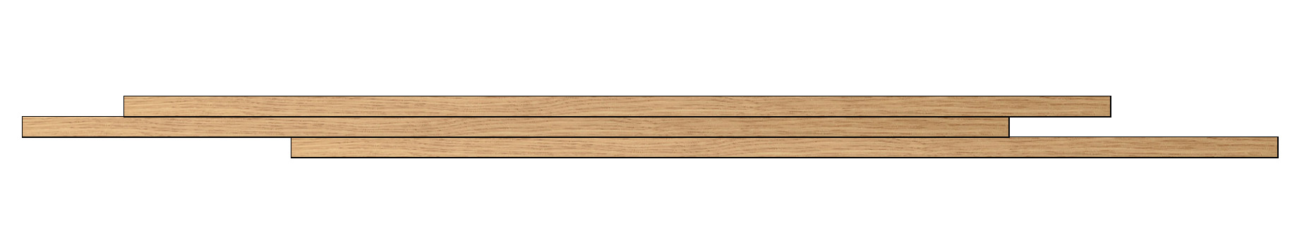

@Rolf
Sorry, aber ich benutze auch nur Photoshop Elements 13, das Große ist mir auch zu umfangreich.
Hab grad mal darin etwas "gebastelt", so auf die Schnelle.

Photoshop Elements 13 - Da kann man so schöne Bilder mit kreieren!

Na, ...
.... dass sieht ja schon geil aus

Danke @Rolf!
Ja, das wäre eine Variante, das Ganze auf Papier auszudrucken. Die Leisten sind sogar in der genauen Größe.
