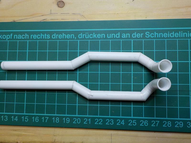

Von den Luftzufuhrtürmen gibt’s außer Planmaterial eines IXC 40 nur 1 Foto… Dank an Malte … Ansicht der Backbordseite
An die Diesellufttürme kamen die Rohre dran … die Ausbuchtung heckwärts ist notwendig, da sich hier die Frischlufttürme befinden.
Der Verschluss entsteht. Um diesen im Turm zu zentrieren, kamen an der Verschlussstange Distanzscheibchen drauf, um diesen im Rohr zu zentrieren.

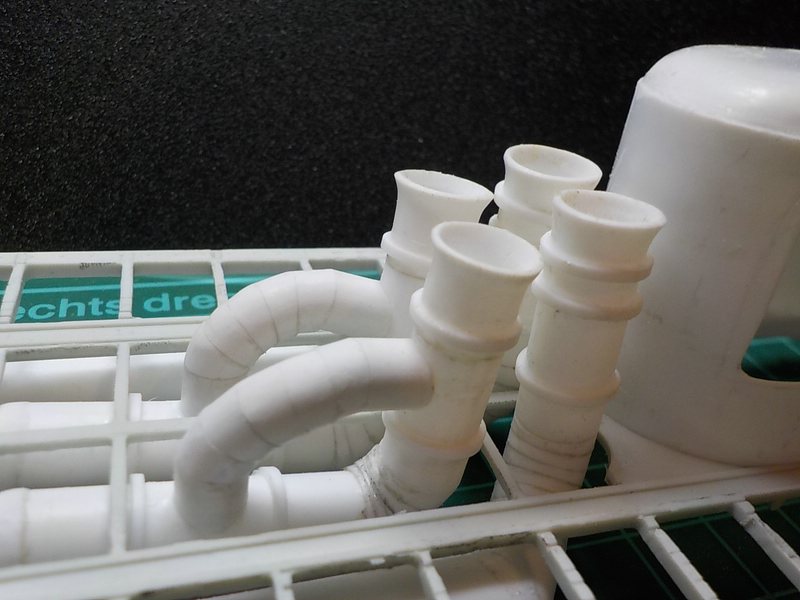

Die Frischlufttürme wurden auf die gleiche Art hergestellt.
Turmrohr aus 7 mm Plastikrohr, Krümmerbogen 5 mm, da ich kein passendes Rohr für die Flanschstücke hatte, wurden diese „Ringe“ aus 9mm Rohr abgeschnitten und Material rausgenommen …
Anprobe am Boot

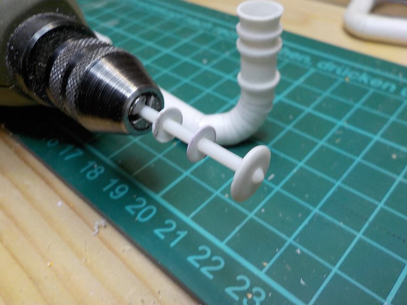

index.php?page=Attachment&attachmentID=392696

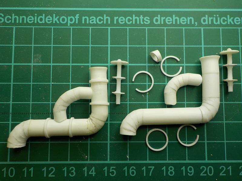

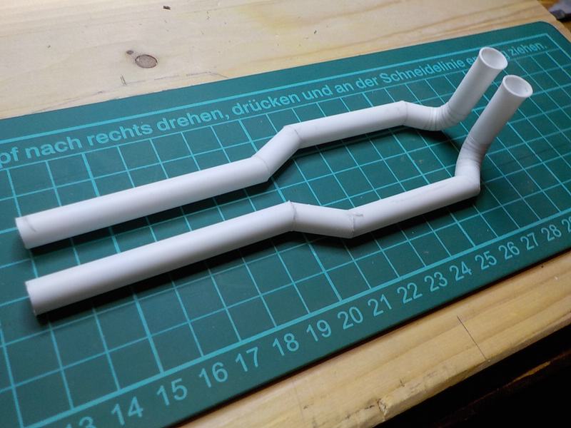

index.php?page=Attachment&attachmentID=392697
index.php?page=Attachment&attachmentID=392698
index.php?page=Attachment&attachmentID=392699
Bauteile der beiden Diesellufttürme
index.php?page=Attachment&attachmentID=392700
index.php?page=Attachment&attachmentID=392701

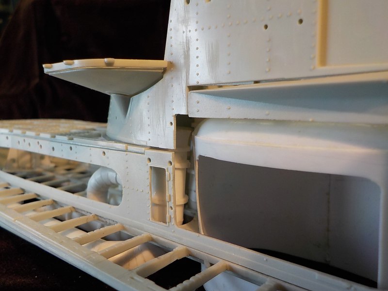

Anprobe am Boot
index.php?page=Attachment&attachmentID=392702

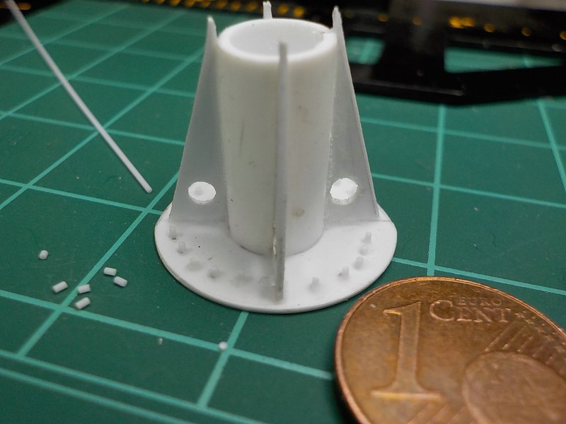

Bau des 3,7 cm Flak-Unterbaus; Rohr 5 mm, Bodenplatte und seitl. Stabilisatoren 0,5 mm Sheet, Schraubbolzen aus 0,4 mm ca. 0,5 mm hoch …. Die Hälfte dieser kleinen Teile schnippte beim Versuch des Aufklebens auf Nimmerwiedersehen von der Pinzette..Zipp
index.php?page=Attachment&attachmentID=392703

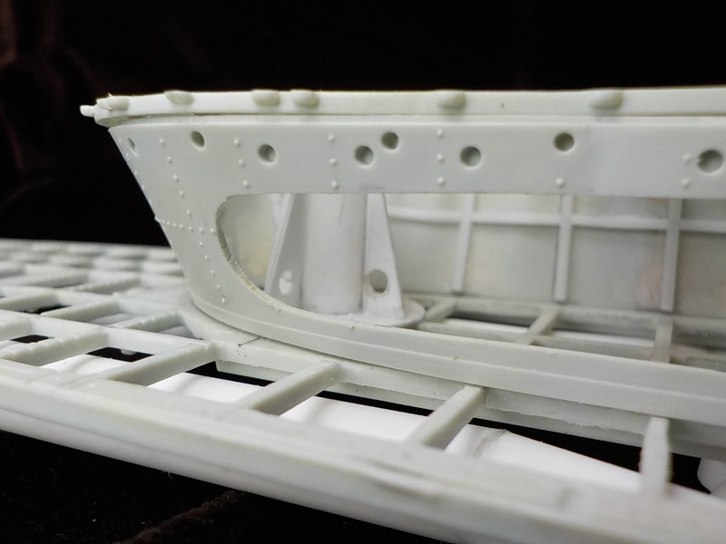

So wird es einmal aussehen:
index.php?page=Attachment&attachmentID=392704
index.php?page=Attachment&attachmentID=392705

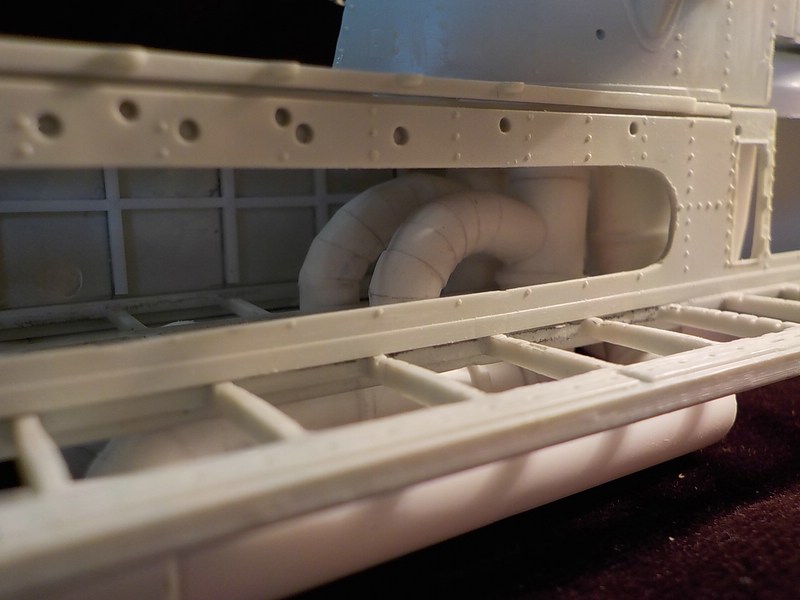

Auf das Anraten von Euch werde ich die Sichtöffnung so lassen … Motto: Weniger ist mehr und regt die Phantasie an…
index.php?page=Attachment&attachmentID=392706
index.php?page=Attachment&attachmentID=392707
index.php?page=Attachment&attachmentID=392708
index.php?page=Attachment&attachmentID=392709
index.php?page=Attachment&attachmentID=392710
Weiter geht es beim nächsten Mal … bis dann …..

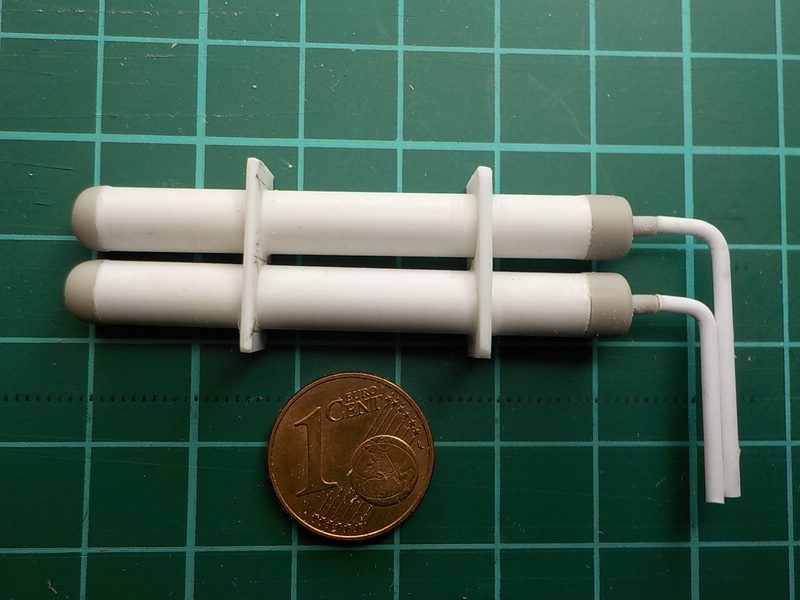

Nun, weiter geht es mit der Ausstattung – 2 Druckkörper oder sind das Gasflaschen für die Kombüse, keine Ahnung, habe keine Info darüber gefunden, könnte mir aber vorstellen, dass sich dieser Platz perfekt dafür an Bord eignen könnte, so mal sich auf der Rückseite (die ich nicht bearbeite und öffne) eine dementsprechende Klappe befindet.
Gebaut werden diese Teile aus 0,5 Plastikrohr, die Verschlüsse hinten und vorne sind aus Resinresten gedreht, Rohre aus 0,75 mm Profil, Flaschenständer aus Plastiksheet…
Die Probe-Platzierung an Bord

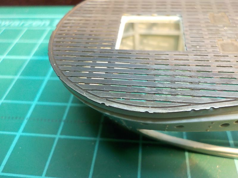

Hier gibt es mal wieder ein Veto für Revell´s und RC-Subs Ausführungen!

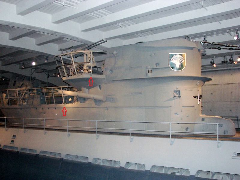

Beide Hersteller verankern die Reling einfach in kleine Aufnahmen an Deck. Dies ist falsch. Die Reling war seitlich aufgeschweisst. Da die Revell-Reling ohnehin nicht verwendet wird (doppelter Rohrdurchmesser zum Original) wird diese in Messing nachgebaut. Ich hoffe, das ich hier nach etwas üben annähernd an Hofi´s Lötkünste herankomme !
Bild von U 505 mit seitlicher Relingmontage
Auf den beiden Wintergartendecks seht ihr, was ich meine …
Die „Laschen“ wurden abgefeilt, danach habe ich die Decks beidseitig mit einem Scotch-Bürstchen aufpoliert um den Lack abzubekommen….bei feinen Ätzteilen ist das nicht möglich, zu groß ist die Gefahr des Verbiegens – hier ist Abflämmen mit einem Bunsenbrenner die erste Wahl. Bei den Decks wollte ich das nicht machen, da durch Abflämmen das Messing weicher wird….
Um spätere unerwünschte „Glitzerstellen) zu vermeiden, wurden diese Teile brüniert. Wichtig, die Teile mit Aceton absolut fettfrei zu machen, sonst gibt es unschöne Flecken….
Die Lösung einfach mit einem Pinsel aufgetragen…. Der Effekt geht ziemlich flott… in 3 Minuten ist der Vorgang abgeschlossen, danach einfach mit Wasser abspülen.

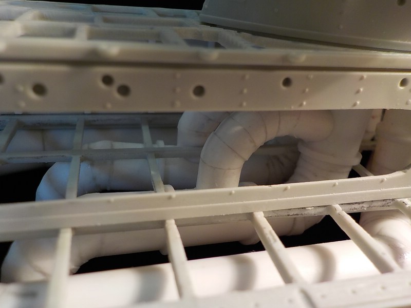

An Bord kommen die Teile gut zur Geltung… ich überlege mir schon, ob ich hier nur mehr mit Trockenmalen nachgehe…..was meint ihr, wird es reichen??
Die Makroaufnahmen zeigen die Durchsichtigkeit auf den darunter liegenden Rahmen…. Es freut mich auch, dass durch die genaue Vorarbeit die Rahmen gut zu den Öffnungen passen…
