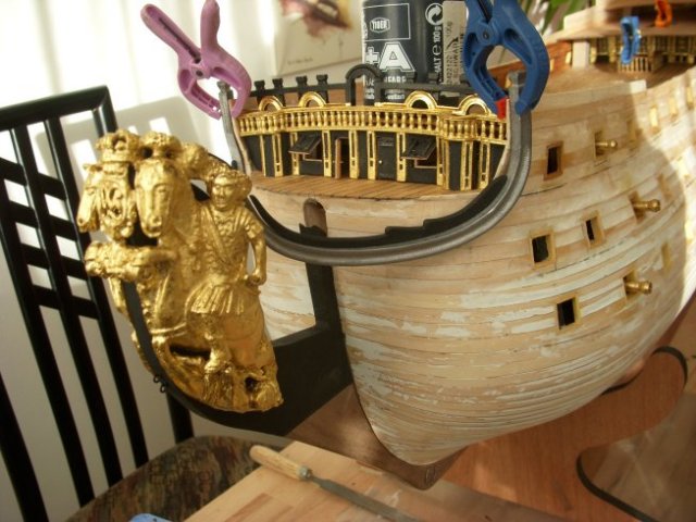

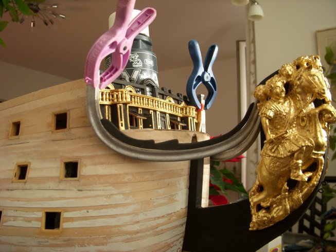

hab mich mal schnell zwei Stunden mit der Galion beschäftigt, die Bugbordwand wurde an die oberste Galionsregel angepasst/gekürzt, die oberste Galionsregel wurde weiter an die Bordwand angepasst/gebogen und mal alles zusammengesetzt, also nicht verklebt, nur das man mal sieht ob ich mit allem im guten Bereich bin, quasi zur Kontrolle der Teile.

Das gibt schon eine schöne Ahnung künftiger Pracht!

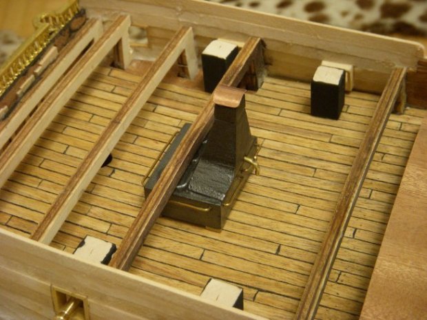

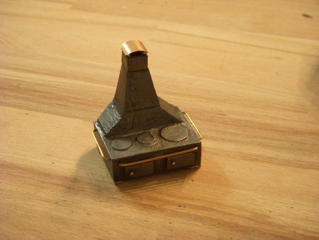

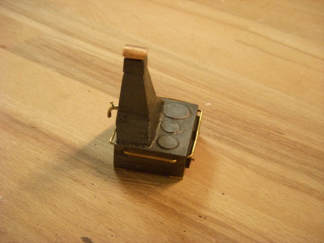

...und heute Abend hab ich mich dem Ofen gewidmet, er besteht aus Holz welches dann schwarz lackiert wurde und mit Graphitpulver "poliert" wurde um eine Guss/Schmiede-Oberfläche zu erhalten, auf den Bildern kommt das leider gar nicht rüber :heul: , in Real schaut es aber wie Guss oder geschmiedetes Mettal aus, vielleicht mach ich morgen mal Bilder bei Tageslicht, ich hoffe dann sieht man es besser....und ein Kupferdach am Rauchfang konnte ich mir nicht verkneifen ;) , auch wenn das am Original nicht vorhanden ist....
Oliver
PS: leider sieht man im eingebauten Zustand fast nichts mehr davon ;(

459
Samstag, 3. Dezember 2016, 03:21
Ja, um den schönen Herd in der Versenkung
ist es wirklich schade,...aber leider muss es sein,...
Könnte man ja später am Modell-Standort mit Fotos dokumentieren.
Hans

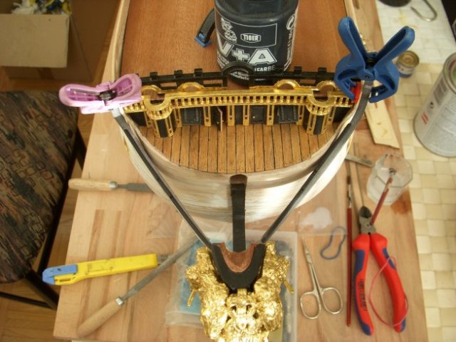

Tut mir leid, vielleicht liegt es aber auch an der Aufnahme, aber irgendwie wirkt Dein Schot in sich selbst schief und krumm. Gerade an den Ausbuchtungen (Wölbung, Häus'chen...) scheint es mir dass da keine Symmetrie zum Rest herrscht. Aber wie gesagt, kann auch am Aufnahmewinkel liegen.

jetzt wo Du es sagst kommt mir das Schott auch recht schief vor ;(, in Real sieht man das fast gar nicht, es ist aber schief :heul: . Es liegt aber auch an den "Verschneidungen" da ja das Deck leicht nach oben geht und das Schott vertikal steht. Das Schott hab ich auf horizontaler Ebene gebaut und die Deckswölbung nicht berücksichtigt :bang: :bang: :bang: , daher schaut es jetzt etwas krum aus. Neu machen ???...Wenn ich es auf den Bildern der RW richtig sehe sind die Türmchen auch nach unten hin auch etwas nach innen geneigt, vielleicht kommt daher auch der Effekt :nixweis:

Wie gesagt, ich weiß nicht wie sehr die Aufnahme es verfälscht und wie es an Deinem Model im Original ausschaut. Vielleicht ist es nur halb so wild wie es hier wirkt. Ob Du es noch einmal machen solltest, wie groß der Aufwand gegenüber dem Nutzen ist, ich weiß es nicht.

Sweaty, ich bin jetzt so ca. 1 Stunde vor dem Schott gesessen und hab es betrachtet, es ist krumm ;( :bang: :bang: :bang: , allerdings schaut es auf den Bildern echt schlimmer aus als in Natura, es geht hier um etwa 0,2mm bei denen ich gepfuscht habe :heul:. Auch ist das Schott noch nicht verleimt, da zieht sich auch noch so Einiges ins Gerade (hoffe ich). Nachdem ich ja 60 Stunden für das Teil gebraucht habe und es beim zweiten Versuch nicht wirklich besser hin bekommen werde (meine Augen machen nicht mehr so mit 8| ) , denke ich, lass ich es mal so, da es nocht nicht verleimt ist kann ich mir es noch immer überlegen....
..hier noch Bilder vom Ofen bei Tageslicht, ich hoffe der Metallglanz vom Graphit kommt jetzt besser rüber...
Oliver

Ich denke auch dass Du es erst dann mal so lassen sollst. Momentan ist das Auge auch zu sehr darauf fixiert weil es nichts anderes zu sehen gibt. Wenn später das Galion, der Sprit, die Galgen, Anker, Gräting, Takelung... mal dran ist geht es wahrscheinlich unter und vergessen.
Der Ofen ist toll geworden!

Ich würde es auch so belassen wie es ist. Beim Kleben lässt sich immer eine Kleinigkeit richten,
besonders hier wo ja nur ein kleines Teil zu sehen ist.
Schade, dass man den Ofen nicht in seiner ganzen Größe sieht. :heul:
LG Heinz

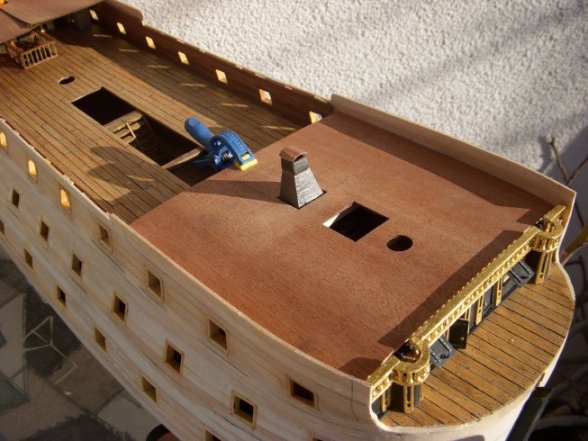

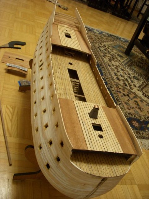

Guten Abend liebe Holzwürmer,
Heinz, ja es ist schade das man den Ofen jetzt quasie nicht mehr sieht, aber was sollrs :nixweis: , wenigstens hab ich das Gefühl ihn gemacht zu haben...

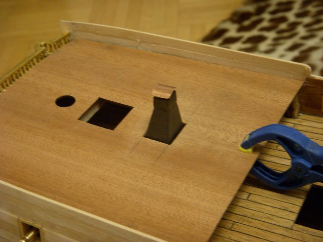

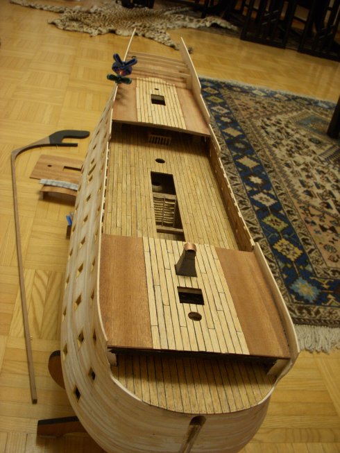

....weiter ging es mit dem Einleimen der Decks und dem Beplanken, fertig geworden bin ich nicht, die Müdigkeit hat mich überwältigt :schlaf: ...
Guten Nacht @all
Oliver

Wie immer: *daumen hoch* :-) Wie breit sind bei Deiner RW die Deckplanken? Der Maßstab ist ja sehr ähnlich zur SR von DeA :-).
468
Sonntag, 4. Dezember 2016, 09:41
Hi Pellew,
meine Planken sind 102mm lang und 5mm breit.
Oliver

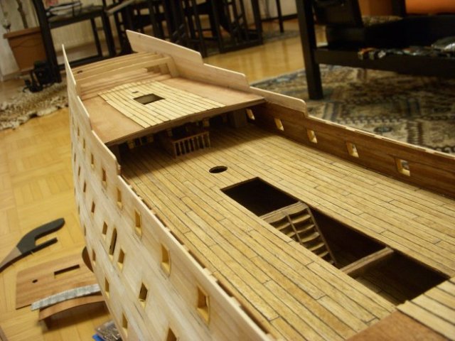

Sonntag, 4. Dezember 2016, 12:54

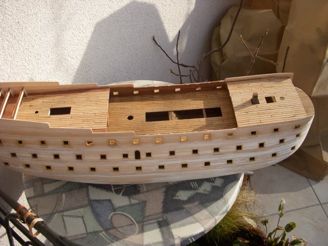

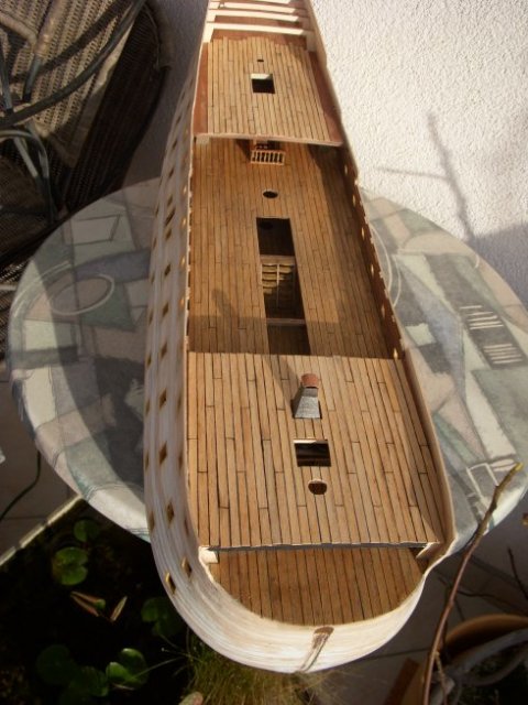

Schönen Sonntag @all,
weiter ging es mit der Decksbeplankung, es ist noch nicht fertig, aber ich hab jetzt keinen Bock mehr ;) , die Planken sind nur verlegt und noch nicht geschliffen darum schaut es noch etwas "grob" aus...
Oliver

Sonntag, 4. Dezember 2016, 14:14
Die Planken erscheinen mir etwas breit, das wären bei dem Maßstab 36 cm Plankenbreite, wenn ich richtig rechne. Sieht aber trotzdem schon sehr gut aus. Willst du dir eigentlich auch eine Dübelung antun, so mit Zahnstocherspitzen und allem?
Soleil Royal Holzmodell 1:140
471
Sonntag, 4. Dezember 2016, 14:33
Hallo Matthias :wink: ,
vielleicht wären 4mm Plankenbreite besser gewesen :nixweis: , hab ich aber leider nicht bekommen :bang: :bang: :bang: . Nun ja, jetzt ist es schon passiert. Meine Liebste hat mich zwar eh schon für Geisteskrank erklärt aber die Dübelung mit Zahnstochern werde ich mir nicht antun, ich stell die Dübelung mit Stichen einer Nadel dar...
Oliver
