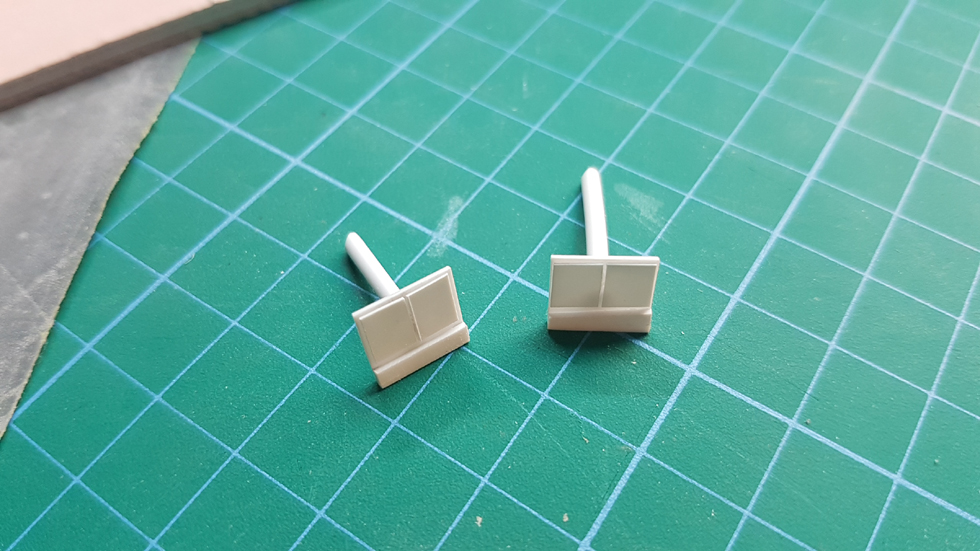

Weiter ging es mit den Bridle Ports. Als erstes die richtige Größe aus 0,3 mm Poly-Sheet zurechtgeschnitten und dann mit weiteren Poly-Teilen (0,75 x 1,7 mm, 0,25 x 0,75 mm und 0,3 mm Sheet) die Deckel mitsamt Luken gebaut:
Die 2 mm Rundstäbe auf der Rückseite sind nur zum besseren Greifen und kommen am Ende wieder ab. Eingesetzt sieht das dann so aus. Backbord (leider ein bisschen unscharf):

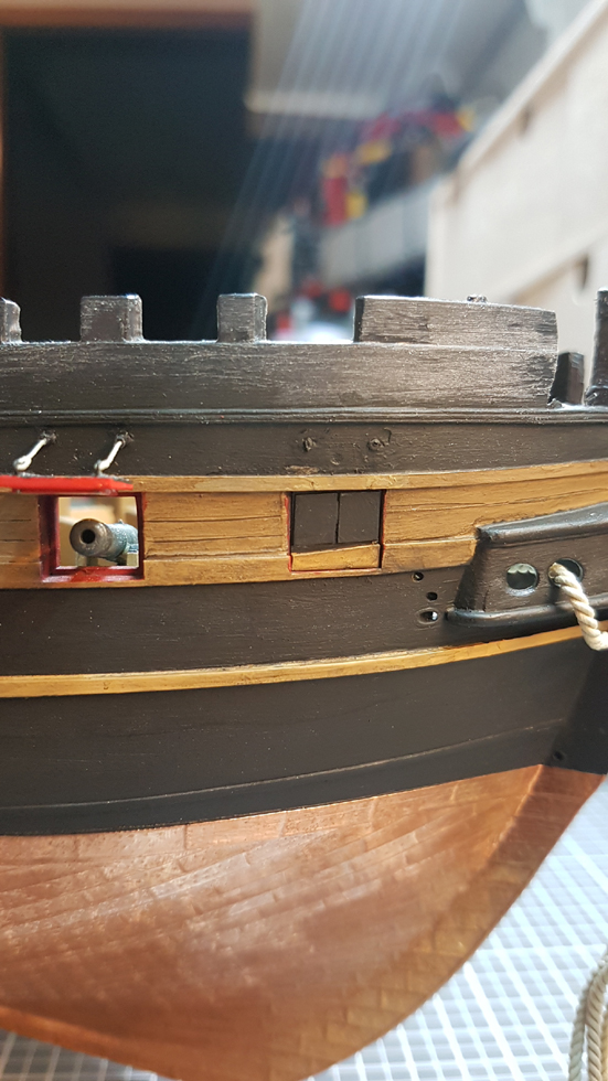

Moin Moin,
@Marcus: Danke für deine Erklärung, ich hätte es so detailliert nicht gewusst :pfeif:
Update:
Operation gelungen, Patient am Genesen :D
Backbord:
Steuerbord:
Wenn die Plakafarbe durchgetrocknet ist, dann kann ich nochmal hier und da ein wenig nacharbeiten. Ansonsten bin ich zufrieden. Man sieht das etwas verändert wurde und genau so wollte ich es. Die Federstahl-Löcher sind nicht mehr zu sehen und die Pfortenreep-Löcher zu, aber noch erkennbar.

Euer Ehren, mich verwirrt der Spalt in der Mitte der Pforten ?!?
Wenn das Zweiflügelige Pforten wären, müsste der Spalt ja auch durch die Aufdopplung gehen, bei einklappiger Klappe ist der Spalt etwas dick, auch in Anbetracht dass es traditionell meist 3 Bretter waren, aus denen die Klappe zusammengesetzt war. Und wenn sauber in der Werft geschafft wurde, dann auch das Muster der Planken außen aufnehmend :-)

@Dafi: Euer Ehren, mir scheint ihr braucht eine vierte Brille :baeh: :
Nach dem Hinweis von Daniel hab ich die Aufdopplung nochmal angepasst. Jetzt heißt es wieder warten bis die Plaka-Farbe getrocknet ist, dann kann ich nochmal drüber gehen und den Spalt noch besser hervorheben. Im Moment rennt die Plaka-Farbe einfach nach unten weg. Nass in Nass folgt gerade einfach nur der Schwerkraft :will:

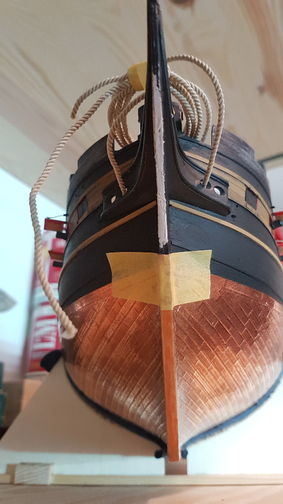

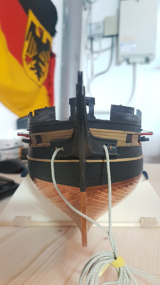

Hier noch drei Bilder wie es nach dem finalen Finale aussieht. Da mach ich jetzt nix mehr ...
EDIT: Und wie ich mir die Bilder so anschaue ... bin ich dann doch nochmal mit einem weichen, feuchten Pinsel drüber. Jetzt ist aber wirklich Schluß

Aber Euer Ehren, NEIN! DER Spalt da am Bug geht ja gar nicht!!!
XXXDAn
473
Montag, 8. Februar 2021, 18:36
Autsch...
Er wird gerichtet, in Kürze, jawohl, Ich kümmer mich...
Nachtrag: Kannst du bitte zwei Brillen abnehmen, damit du nicht ALLES siehst? Danke... ;)
XXXDAn
Wosn da en spalt? meinst du den Scheg? Hab ich erst bei 180% vergrösserung entdeckt :D

Aber das ist ja nur ein Spältchen, einmal drüber spachteln,verschleifen und wieder Farbe drauf,fertig :grins:
Erkennt man wirklich nur wenn man das stark vergrößert!

tolle Idee und Umsetzung. Und auf den Bildern kommt die Kupferung richtig gut zur Geltung :ok:
Gruß, Daniel :wink:

Update:
Die Besatzung der Monarchy war kurz vor`m Meutern, weil (dank Dafi) die Bugseitig eingebaute "Berth-Deck-Belüftung" entfernt werden musste. Also ging es ans Werk. Schleifen:
Spachteln:
Wenn die Spachtelmasse ausgehärtet ist, dann wird nochmal geschliffen und lackiert ...
