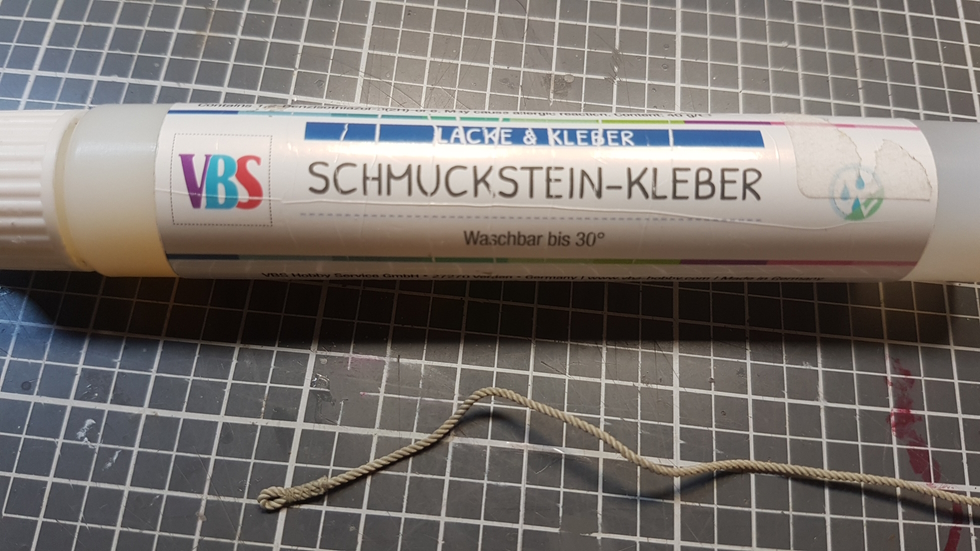

Ich versuche es mal mit Zaponlack. Soll ganz gut funktionieren, wie ich von einem Modellbauerkollegen gehört habe.
4 772
Samstag, 29. April 2023, 13:41
Ich habe auch schon gute Erfahrungen mit stark verdünntem Schmucksteinkleber gemacht. Der trocknet komplett klar auf und wenn er genügend verdünnt ist, könnte er tief in das Tau einziehen. Ich kann gerne mal ein paar Versuche mit Morope für dich machen.

Hat Schmucksteinkleber eine ähnliche Zusammensetzung wie Zaponlack?
4 774
Dienstag, 2. Mai 2023, 08:31
Moin Johann,
ich verwende diesen Kleber:
Der Knick im Morope auf der Linken Seite ist mit einer Kleber-Wasser-Mischung (ca. 1:15) bepinselt. Es lässt sich noch formen und bleibt dann in der Position.
Hier der aufgedruckte Text:
Schnell haftender Kleber für Schmucksteine. Haftet auf Stoff, Glas, Metall, Holz, Papier etc. Wasserfeste Auftrocknung. Trocknungszeit ca. 8-12 Stunden. Auf Wasserbasis und hitzebeständig bis 30°C. Enthält 1,2-Benzisothiazol-3C(2H)-on.
Ich hoffe die Info hilft dir ein bisschen.

Mittlerweile habe ich es mit Zaponlack ausprobiert. Dieser bringt eine ausreichende Versteifung und trocknet sehr schnell und ohne sichtbare Veränderung der Seidentaue aus.
Zudem sehe ich es als einen Vorteil, dass man mit Aceton einfach nacharbeiten kann.

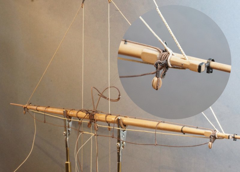

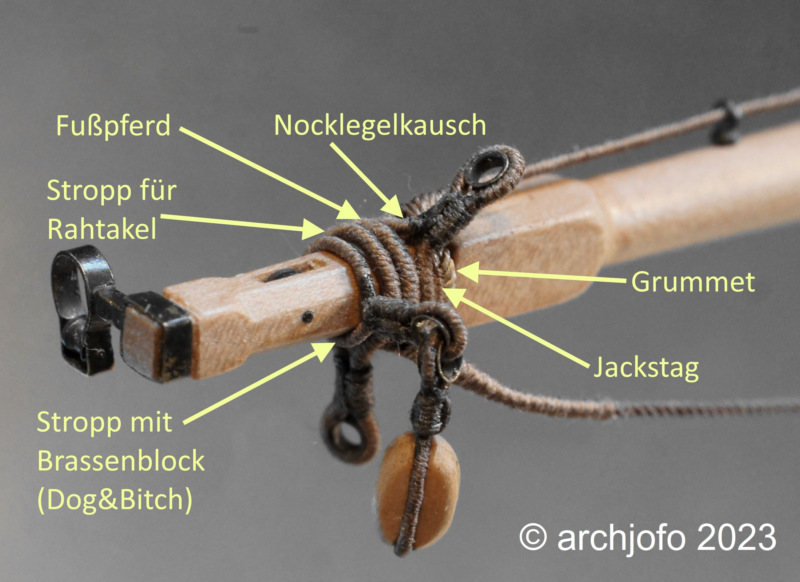

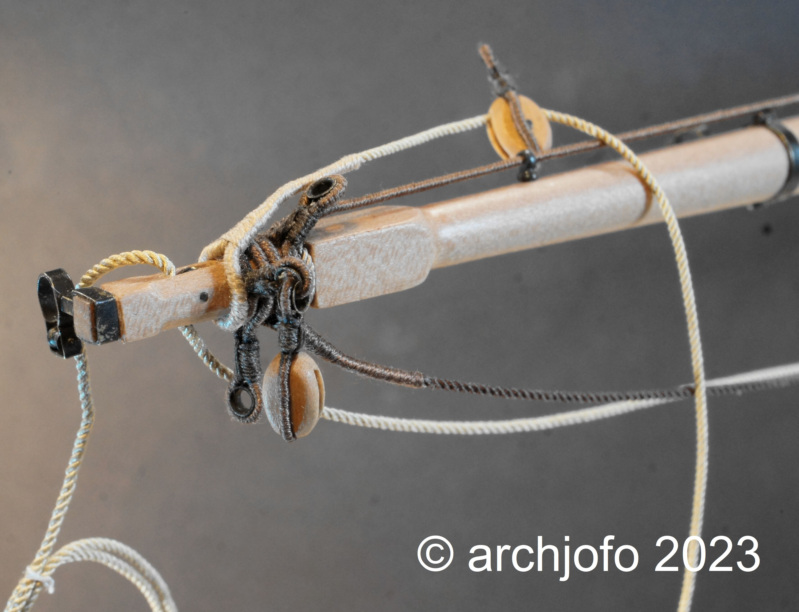

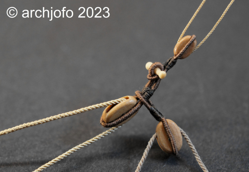

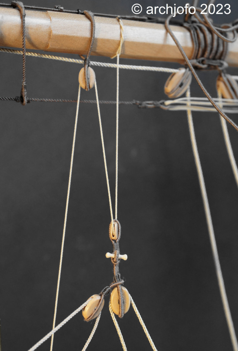

Fortsetzung: Ausrüstung der Großrah – Fuß- und Springpferde – Marchepieds et étriers - etc.
Die Blöcke für die Brassen der La Créole waren unmittelbar ohne Schenkel an der Rahnock mittels Stropp angebracht. Die Verbindung der Brassenblöcke mit dem Kauschenstropp wurden mit „Dog and Bitch“ bezeichnet.
Neben den Stropps für die Brassen waren auch noch Stropps für die Rahtakel zu berücksichtigen, wie auf dem folgenden Bild zu sehen.
Die Rahtakel wurden dann nur bei Bedarf eingehängt. In Verbindung mit den Stagtakeln konnten damit z. B. die Boote ein- und ausgesetzt werden.

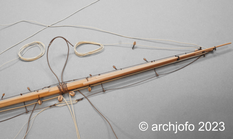

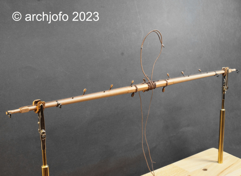

Auf dem nächsten Bild ist die Großrah mit den neu angebrachten Takelelementen zu sehen. Diese Korvette führte einfache Toppnanten mit ø 30 mm, die über am Eselshaupt eingehakten Blöcken zum Belegen an Deck gingen. Mittlerweile sind die Rahnocken voll belegt. Die auch bereits angeschlagenen Spring- und Fußpferde müssen in der Rahmitte noch richtig festgezurrt werden.

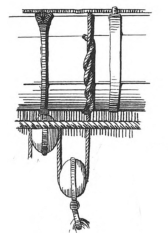

Inwieweit diese Taljereeps noch über die Hanger zu verzurren sind, wie auf der nachfolgenden Zeichnung von Nares dagestellt, muss ich im Detail noch klären. Leider habe ich hierzu kein aussagefähiges Bild vom Originalmodell.
Quelle: Traité de manoeuvre et de matelotage, George S. Nares, 1868
Auf den nächsten Detailbildern ist die Befestigung eines Springpferdes am Jackstag zu sehen.
Letztlich noch ein Bild von der Mitte der Rah.
Bis auf die Nock- und Bauchgording-Blöcke sowie das fachgerechte Anbinden der Leesegelspieren dürfte dann die Großrah soweit ausgerüstet sein.
Hätte nicht gedacht, dass an einer Rah soviel Takelelemente anzubringen sind. Durch die hierzu durchgeführten Recherchen im Internet und einschlägiger Fachliteratur habe ich viel dazu gelernt. Bei den noch folgenden Unterrahen dürfte die Herstellung der Ausrüstung umso flotter ablaufen. Für die Mars-, Bram- und Royalrahen hingegen bedarf es dann wieder einiger Detailinformationen, die noch einzuholen sind.
Fortsetzung folgt …

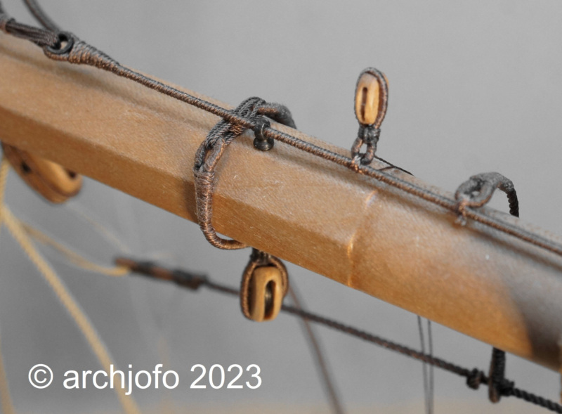

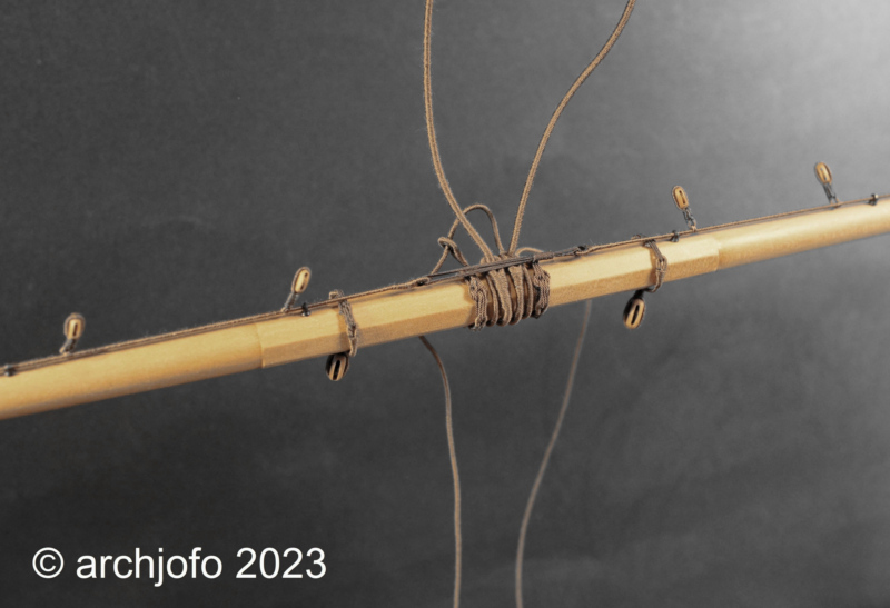

Fortsetzung: Ausrüstung der Großrah – Blöcke für Bauch- und Nockgordings - Poulies de cargue fond et poulies de bouline
Die Blöcke für die Bauch- und Nockgordings sind nach der entsprechenden Tabelle in der Monographie im Maßstab 1:48 nur 3,4 mm lang und 1,3 mm dick. Die Scheiben mit einer Dicke d= 0,5 mm werden bei dieser Blockgröße nicht separat eingesetzt, sondern herausgearbeitet. Insgesamt benötige ich für die Groß- und die Fockrah 12 Blöcke.

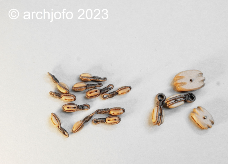

Bevor ich in die „Serienproduktion“ einsteige, fertigte ich in gewohnter Manier einen „Prototypen“ und stattete in mit einem gekleidetem Strop aus. Das Auge dient zur Befestigung am Jackstag.
Auf dem folgenden Bild habe ich verschiedene Blöckarten und -größen im Vergleich zu einem Block für ein Bauchgording dargestellt.
Das nächste Bild zeigt, wie diese Blöcke mittels Bändselung an das Jackstag angeschlagen werden.
Fortsetzung folgt …
Mittlerweile habe ich 12 Blöcke l = 3,4 mm für die Bauch- und Nockgordings der Unterrahen angefertigt. Dabei habe ich versucht die Plattbändselung möglichst klein zu gestalten, was bei dieser Größe nicht ganz einfach war.
Diese Blöcke wurden am Jackstag fest gemacht, wie auf den folgenden Bildern zu sehen.

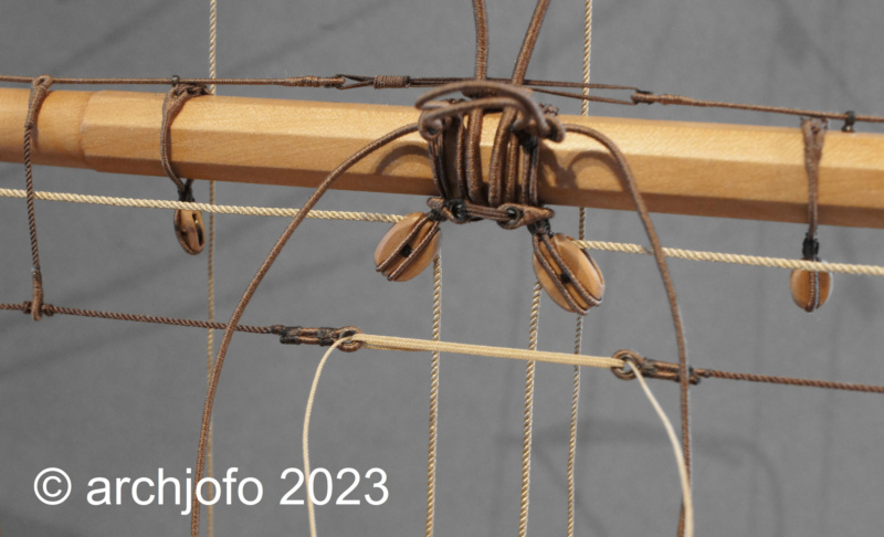

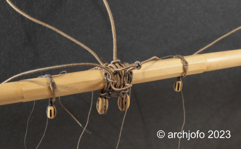

Fortsetzung: Ausrüstung der Großrah – Anordnung Geitau-, Schot- und Halsblöcke - Bouquet de manouvres de grand voile
Da ich beabsichtige die Rahen mit allen notwendigen Takelelementen auszurüsten werde ich auch das Arrangements für die Geitau-, Schot- und Halsblöcke mit anfertigen und die erforderlichen Taue soweit einziehen. Am Originalmodell in Paris sind diese Elemente nicht vorhanden.

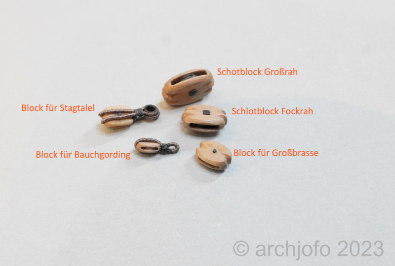

Die hierzu entsprechenden Einfachblöcke für die Großrah inklusive der Knebel (keine Stopperknoten) habe ich zwischenzeitlich hergestellt.
Dabei gehe ich von doppelt geführten Halsen aus, wie sie auch in der Monographie vorgesehen sind und Anfang des 19. Jahrhunderts mehr oder weniger üblich wurden. Insofern dürfte sich damit auch die Frage nach den verjüngten Halsen erledigt haben.
Bleibt noch die Frage offen, wie die Taue für die Halsen und Schoten geschlagen waren. Auf Abbildungen von Schiffsmodellen aus dem Musée national de la Marine habe ich unterschiedliche Ausführungen gesehen. In vielen Fällen waren die Halsen links- und die Schoten rechtsgeschlagen. Ob die linksgeschlagenen Halsen mittels Kabelschlag hergestellt waren, konnte ich auf Grund der relativ schlechten Bildauflösungen nicht erkennen.
Für mich war nun zu klären, ob ich ein Kabel mit ø 0,63 mm (1:1 ø 30 mm) mit meiner Modellreeperbahn herstellen kann. Insofern musste ich mich an den gewünschten Durchmesser herantasten. Mit dem dünnen, japanischen Seidengarn von Yli gelang mir als erstes ein Kabel mit ø 0,50 mm (1 x 3 rechts, davon 3 Taue links zum Kabel geschlagen). Im nächsten Versuch hatte das Kabel dann einen Durchmesser von 0,67 mm (2 x 3 rechts, davon 3 Taue links zum Kabel geschlagen) erreicht. Ist zwar ein paar Zehntel mm zu dick, leider besteht keine Möglichkeit zu variieren.
Ehrlicherweise muss ich gestehen, dass man den Unterschied zwischen einem kabelweise und einem normal links geschlagenen Tau bei diesen Durchmessern mit dem bloßen Auge fast nicht mehr erkennen kann. Aber es gibt ein gutes Gefühl zu wissen, dass es so ist.
Zur Befestigung der Geitaue ø 17 mm (ø 0,35 mm im Maßstab 1:48) an den Rahen wurden mit großer Wahrscheinlichkeit sogenannte Zimmermannsknoten, wie nachfolgend abgebildet, verwendet.
Quelle: Manuel Du Gabier, 1875
Quelle: Handbuch der Seemannschaft, Franz Ulffers, 1872
Natürlich kommt jeder bei den Takelarbeiten für ein Modell zwangsläufig auch an den Punkt, wo sich die Frage aufwirft, wie die Blockstroppen des laufenden Gutes farbmäßig ausgeführt werden sollen. Entweder hanffarben, oder braun bis schwarz als geteertes Tauwerk. Irgendwo habe ich mal gelesen, dass alles was sich bewegt nicht geteert, und alles was sich nicht bewegt geteert wird. Auch an der Takelage der L´Hermione-Replik ist das so zu sehen, insofern orientiere ich mich für mein Modell daran.
So sieht das fertige Arrangement für die Geitau-, Schot- und Halsblöcke der Großrah aus:
Fortsetzung folgt …

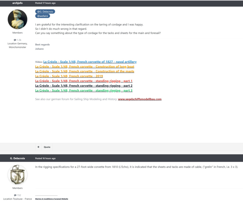

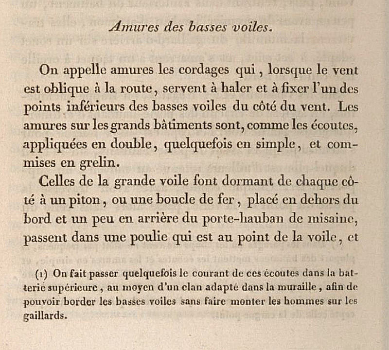

Im MSW fand erst kürzlich ein sehr interessanter Informationsaustausch in meinem Baubericht zur La Créole statt. Neben Eberhard @wefalck hat sich daran auch G. Delacroix beteiligt. In diesem Zusammenhang fragte ich nach der Art des Tauwerks für das Groß- und Focksegel meiner Korvette.
Hier ist die Antwort von G. Delacroix:
Erst musste ich mich dann zu dem französischen Begriff "grelin" schlau machen. Sehr hilfreich hierzu ist das Buch von Ingo Kroll "Blinde, Kuhl und Spiegelheck", ein spezielles Wörterbuch Französisch-Deutsch, welches ich nur weiter empfehlen kann.
Weitere Infos holte ich aus dem Internet und Wikipedia.
Die von G. Delacroix als Referenz herangezogene Korvette L´Écho 1810 ist zwar etwas kleiner wie die La Créole, aber vom Schiffstyp durchaus vergleichbar.
Daher werde ich die Situation um die Schoten und Halsen der La Créole neu bewerten, und scheinbar fand doch in speziellen Bereichen der Takelagen Anfang des 19. Jahrhunderts "S-geschlagenes" Tauwerk Anwendung.

Nochmals vielen Dank an G. Delacroix für seinen Beitrag im MSW.
In Ergänzung zu den Informationen von G. Delacroix konnte ich in der Fachliteratur der französischen Marine der damaligen Zeit nachfolgendes finden.
Damit wurden in der Zeit der La Créole die Schoten und Halsen der unteren Segel auch aus Grelins (cable-laid ropes) ausgeführt.
Zudem waren diese bei den stehenden Parts auch gekleidet.
Ich werde versuchen, diese Informationen adäquat für mein Modell umzusetzen.

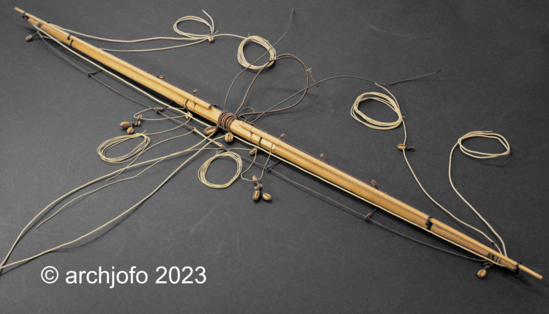

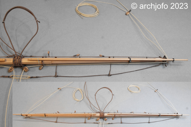

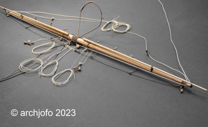

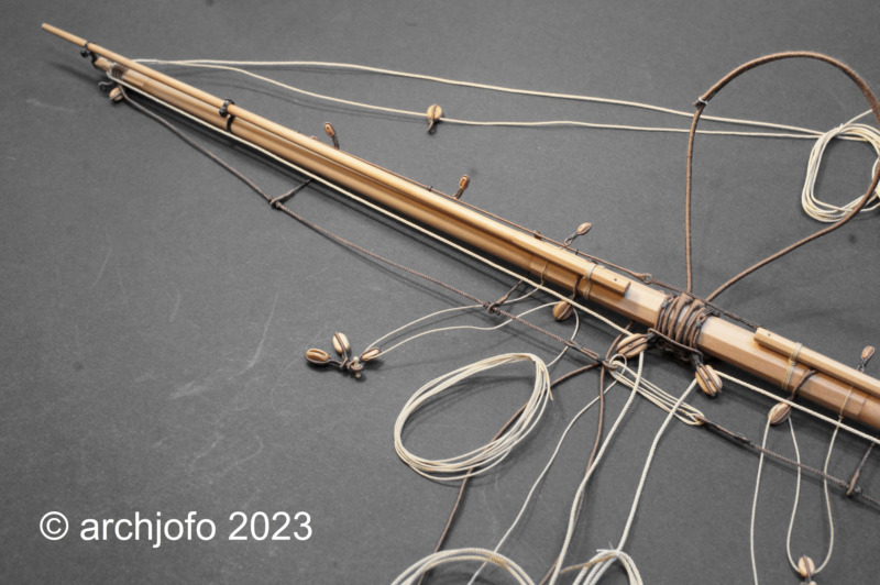

Fertigstellung: Ausrüstung der Großrah
Mit dem Fixieren der Leesegelspieren an der Großrah wurde wieder ein kleines Etappenziel erreicht: Die Großrah ist mit allen Ausrüstungselementen fertiggestellt und zur Anbringung ans Modell vorbereitet, was allerdings erst später erfolgen wird.
Im nächsten Step werde ich die Fockrah mit den Takelelementen ausstatten. Damit werde ich sicherlich schneller vorankommen, da ich bereits einiges an Ausrüstungsteilen vorbereitet habe, und viele Klärungen von Ausführungsdetails ebenfalls bereits erfolgt sind.

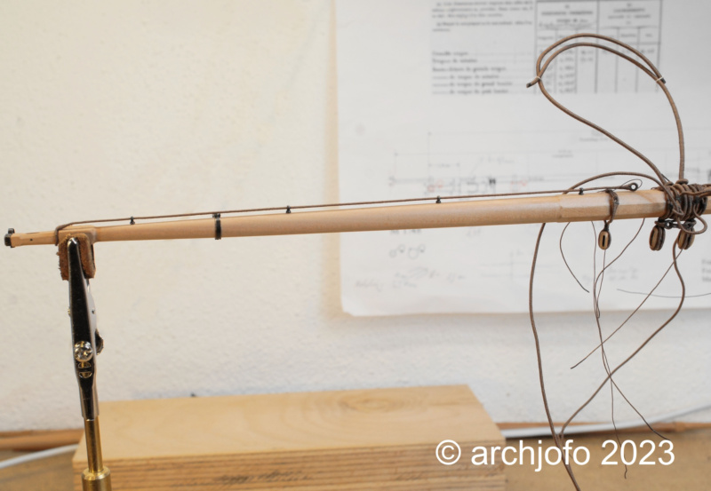

Ausrüstung der Fockrah – Quarter- und Geitaublöcke - Poulies d´ecoute et Poulies de cargue de point

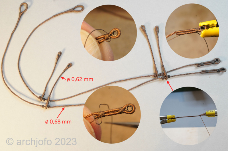

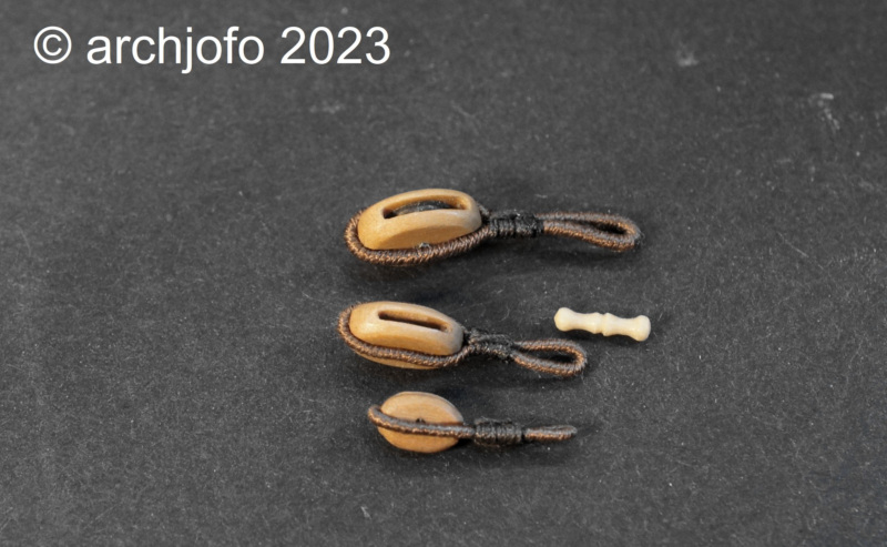

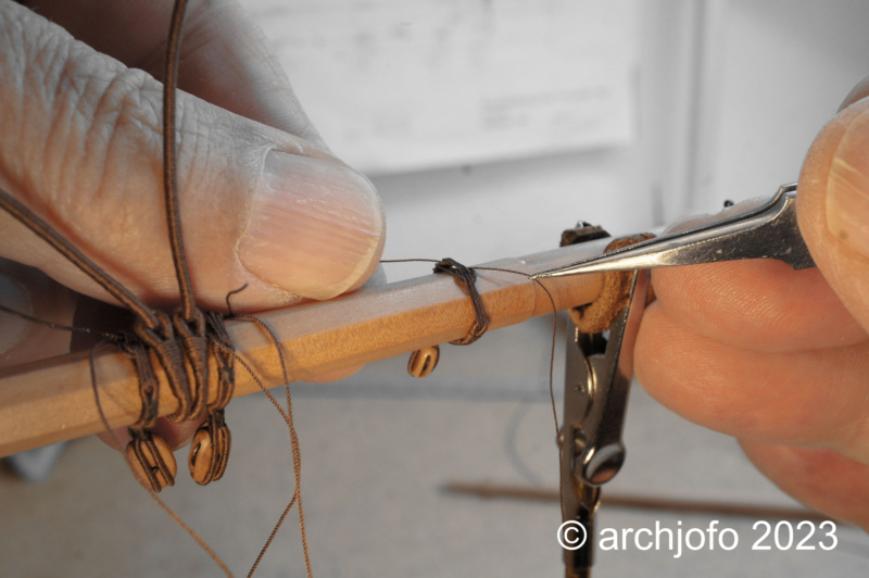

Zur Zeit bin ich mit der Ausrüstung der Fockrah beschäftigt. Im Prinzip sind es die gleichen Arbeiten wie bei der Großrah, jedoch alles eine Nummer kleiner. Um Wiederholungen zu den Vorberichten zu vermeiden, versuche ich bei diesem Arbeitsabschnitt auf das ein oder andere Herstellungsdetail näher einzugehen.

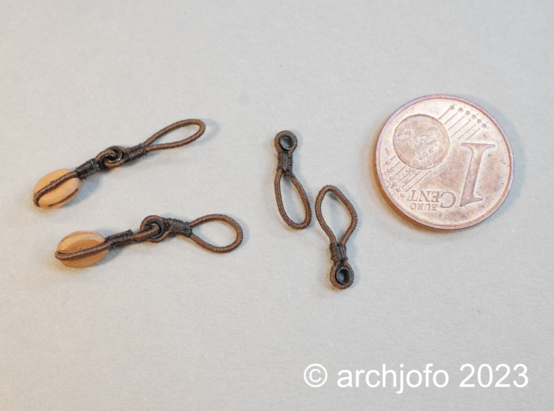

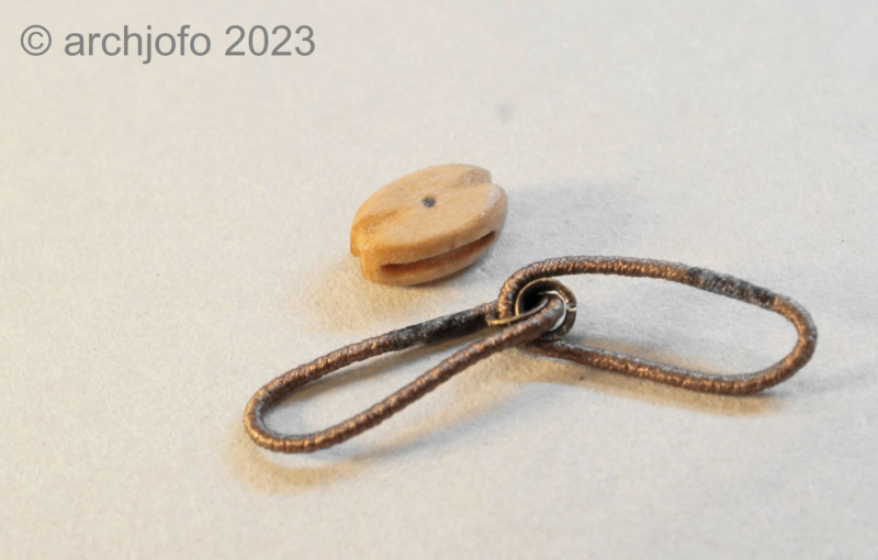

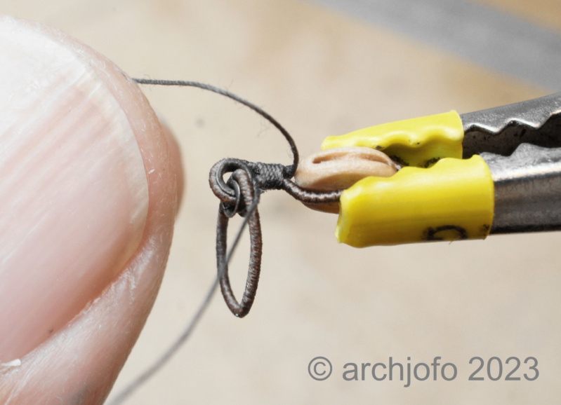

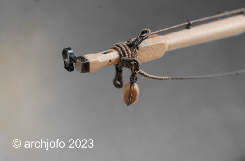

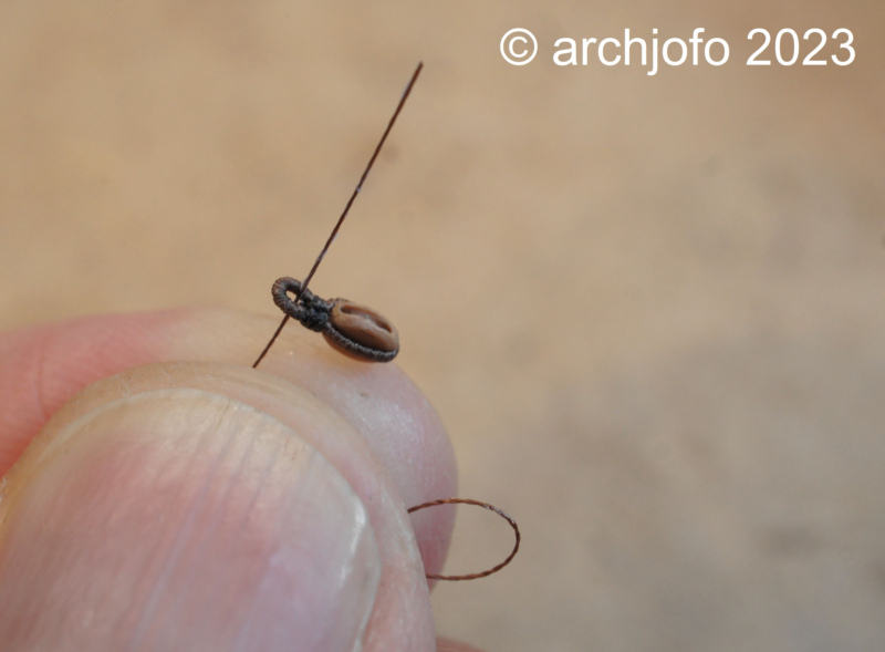

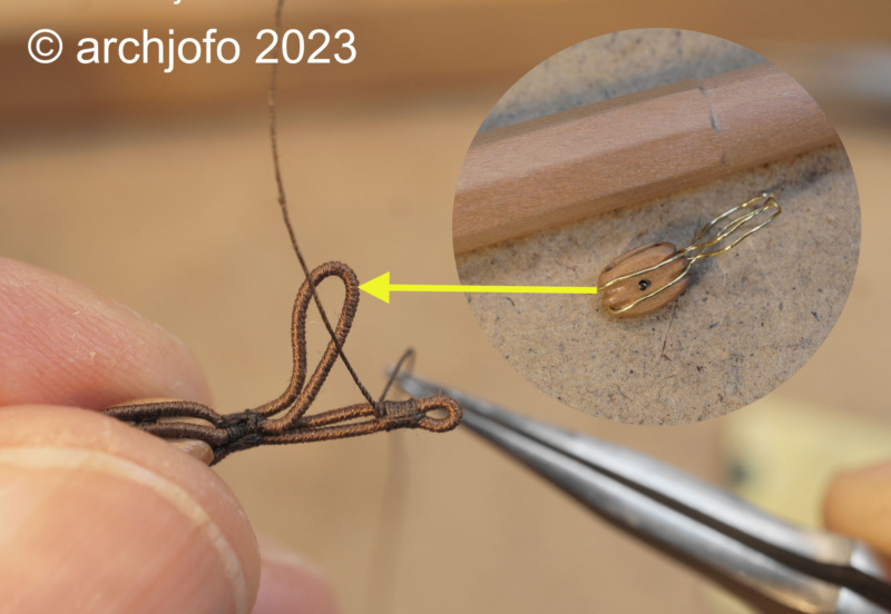

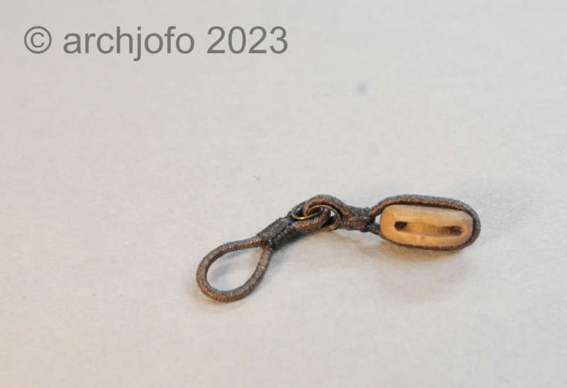

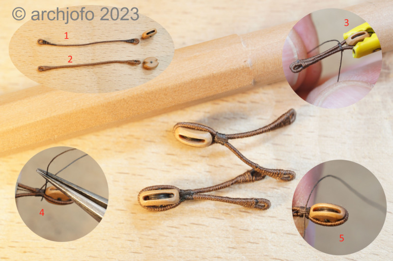

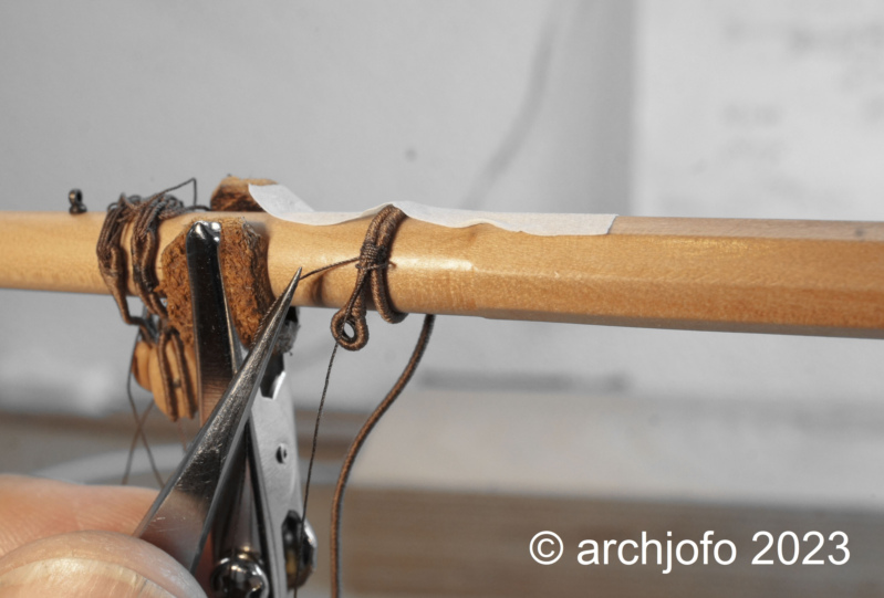

Die Länge der Stroppen für die Rahblöcke versuchte ich mit einem dünnen Messingdraht, zu ermitteln, wie nachfolgend am Beispiel für die Schotblöcke gezeigt.

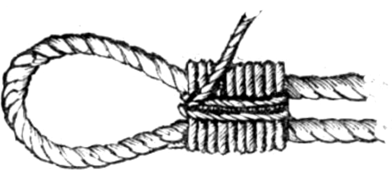

Bei der Herstellung der Stroppen werden zuerst die Bereiche der Augspleiße gekleidet, um dann anschließend die gesamte Länge dazwischen zu kleiden.
Die Plattbindselungen, wie auf folgender Darstellung zu sehen, versuche ich die Rundschläge möglichst sauber nebeneinander zu legen, um dann mit zwei Schlägen quer den Abschluss zu bilden, wie das wohl im Original ausgeführt worden war.
Analog der Großrah wurden die Blockstroppen dann mittels Rosenlaschungen an der Fockrah an den entsprechenden Positionen festgemacht.
Im nächsten Schritt werde ich das Taurack mit ø 34 mm (im Modellmaßstab ø 0,70 mm) für die Fockrah vorbereiten.

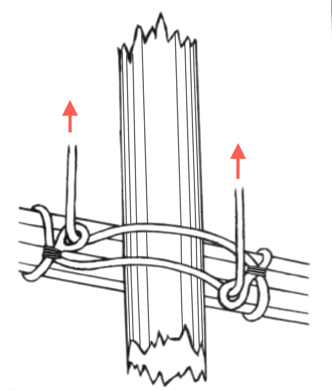

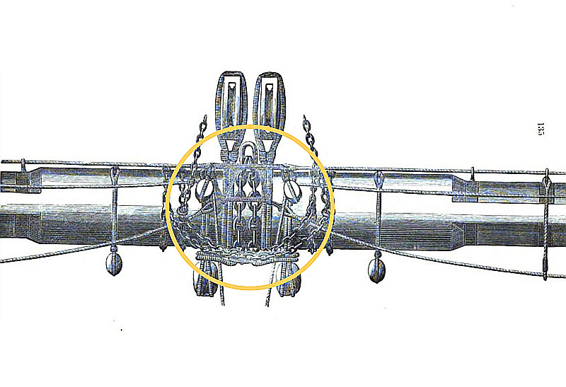

In diesem Zusammenhang zeige ich eine Darstellung, die das Funktionsprinzip des Tauracks nochmals verdeutlicht. Im Gegensatz zu den Briten, wo die Taue zum Deck zum Festmachen gingen, führten die Franzosen die Tauenden des Racks nach oben über Scheibgatts in den Längssalingen zum Eselshaupt. Dort wurden sie mit Taljen festgezurrt.
Wie auch bei der Großrah, wird die Position der beiden Quarterblöcke mit einem Stropp gesichert, um nicht durch die Schottaue zu den Rahenden hin gezogen zu werden.

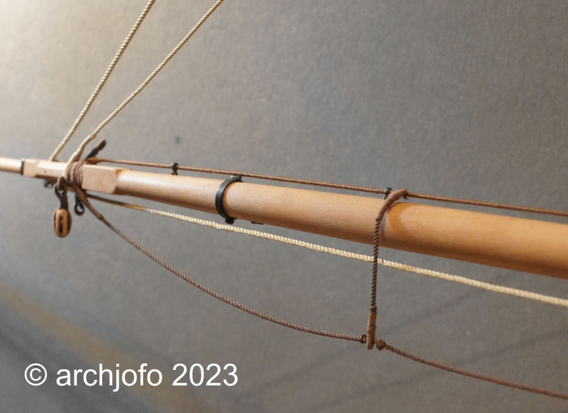

4 794
Freitag, 16. Juni 2023, 17:47

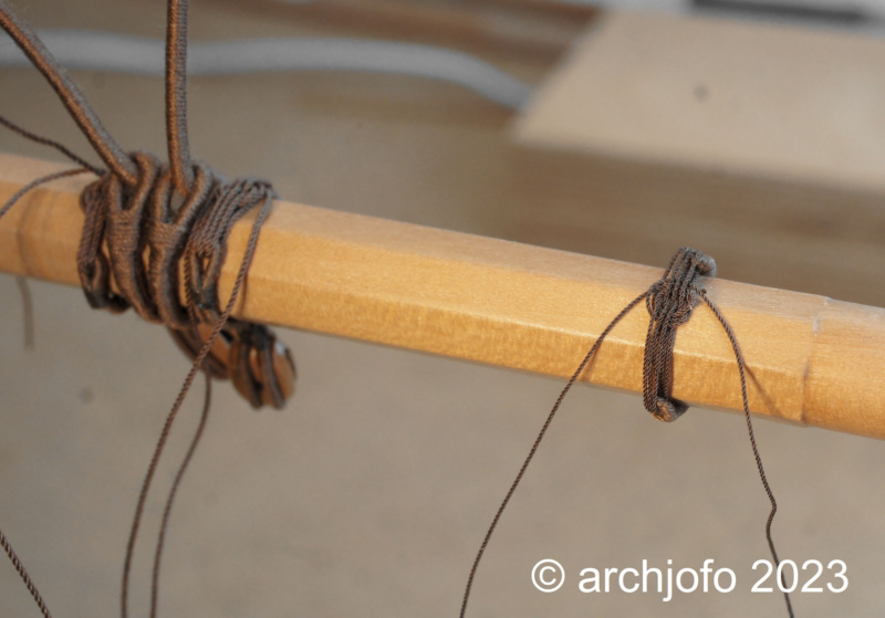

Fortsetzung: Ausrüstung der Fockrah - Jackstag / Filière d`envergure;
Blöcke für Bauch- und Nockgordings / Poulies de cargue fond et poulies de boulin
Die Installation des Jackstags möchte ich am Beispiel der Fockrah etwas näher erläutern. Das Jackstag war nach meinen Recherchen und dem Pariser Modell völlig bekleidet, um die erforderliche Steifigkeit zu erhalten. Auch die Augspleiße für die Rahnocken und die Kauschen der Talje in der Rahmitte waren bekleidet.
Wie kann man das für das Modell in Verbindung mit den Augbolzen umsetzen?
Die Lösung ist etwas kniffelig, aber durchaus machbar und zwar wir nachfolgend auf der Fotocollage gezeigt. Ich denke die Bilder sind soweit selbsterklärend.
Die Montage auf der Rah, war dagegen sehr einfach zu bewerkstelligen.
Das Taljereep wurde eingezogen und verzurrt sowie die Blöcke für Bauch- und Nockgrodings wurden auch bereits angeschlagen.
Fortsetzung folgt …

Fortsetzung: Ausrüstung der Fockrah – Fuß- und Springpferde – Marchepieds et étriers
Mittlerweile wurden die Fuß- und Springpferde auch für die Fockrah soweit fertiggestellt. An Hand der folgenden Fotomontage will ich einfach nochmals ein paar Einblicke in die Herstellung der Details geben.
Auf dem nächsten Bild zeige ich den derzeitigen Ausrüstungsstand der Fockrah, wobei nicht mehr allzu viel fehlt.
Bis demnächst …

Fortsetzung: Ausrüstung der Fockrah – Brassenblöcke – Poulie de bras
Im Rahmen der Anfertigung der Brassenblöcke mit Stroppen für die Fockrah, möchte ich auch hier näher auf das ein oder andere Detail eingehen.
Die Länge dieser Blöcke beträgt im Original 24 cm, was im Modellmaßstab 1:48 somit 5 mm entspricht. Bei dieser Blockgröße habe setze ich keine extra Scheiben ein, sondern arbeite sie aus dem Holz heraus.
Die gekleideten Stroppen für die Blöcke der Fockbrassen waren bei meiner Korvette mittels Kauschen verbunden, was man allgemein als „Dog and Bitch“ – Verbindung (siehe Zeich-nung) bezeichnet hat.
Quelle: The Anatomy of Nelson's Ships - Longridge, C. Nepean – Spritsail yard of HMS Victory
Auf dem folgenden Bild ist ein Brassenblock mit den vorbereiteten Stroppen und den bereits verbundenen Kauschen zu sehen. Die Verbindungen der Stroppen sind durch die Dunkelfärbung des Sekundenklebers erkennbar. Diese Stellen werden später durch die Bändselungen überdeckt und sind dann nicht mehr sichtbar.
Das Männchen soll die Maßstäblichkeit des Blockes mit den Stroppen zeigen.
Das nächste Bild zeigt, wie die Bändselung um den Bereich der Klebestelle angebracht wird.
Hier ist das fertige Takelelement zu sehen.
Auf dem letzten Bild ist die backbordseitige Rahnock der Fockrah abgebildet.
Von der Reihenfolge her von innen nach außen sind folgende Takelelemente bereits aufgelegt:
- Grummetstropp
- Jackstag
- Nocklegelkausch
- Fußpferd
- Stropp für Rahtakel
- Stropp mit Brassenblock
Schließlich fehlen noch die Toppnanten und die Fockmarssegelschoten, die in das Scheibgatt eingezogen werden sowie die Leesegelspieren.
Fortsetzung folgt …

Fortsetzung: Ausrüstung der Fockrah – Marssegelschoten, Toppnanten und Leesegelspieren
Bei der Fockrah für meine kleine Französin wurden zwischenzeitlich die Marssegelschoten, die Toppnanten und die Leesegelspieren angebracht.
Fast hätte ich ein wichtiges Detail zur Vervollständigung der Ausrüstung der Fockrah vergessen, und zwar das Arrangement für die Geitau-, Schot- und Halsblöcke.
Das werde ich noch nachholen und demnächst darüber berichten.

Fertigstellung: Ausrüstung der Fockrah
Mit der Herstellung und Anordnung der Geitau-, Schot- und Halsblöcke ist die Fockrah vollständig ausgerüstet und wird bis zur Montage am Modell beiseitegelegt.
Hier zum Abschluss dieser Arbeiten an der Fockrah noch ein paar Bilder:
Die letzte der Unterrahen, die es noch auszustatten gilt, ist die Kreuzrah.
