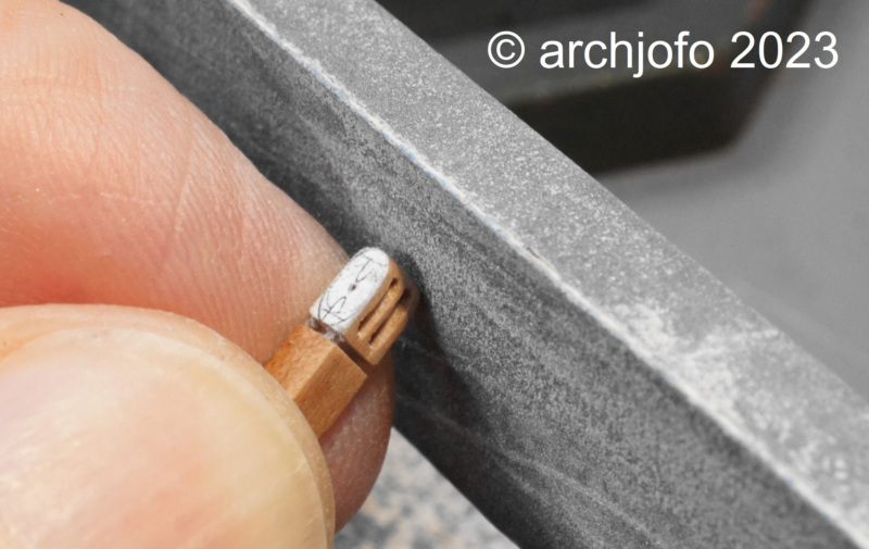

Anhand diese Doppelblockes mit einer Länge von 5,6 mm in Modellgröße möchte ich einfach nochmals meine Methode der Blockherstellung näher erläutern.
Die Zeichnung eines Doppelblockes aus dem Atlas du génie maritime skaliere ich auf die erforderliche Größe und klebe den Ausdruck auf eine Birnbaumholzleiste mit den entsprechenden Abmessungen. Da ich bei dieser Blockgröße separate Scheiben einsetze, werden im nächsten Schritt die Scheibgatts gefräst. In diesem Fall mit einer Breite von 0,6 mm.
Nach dem Formgeben mittels Schmirgelfeile werden mit einer Rundfeile die Nuten für die Stroppen angebracht. Der Feinschliff erfolgt mit einer feinen Stahlwolle und das Schlussfinish wird mit einer Ballenmattierung vorgenommen.

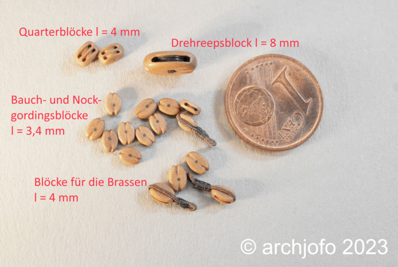

Auf der folgenden Bildercollage sind auf Bild 1 die Blöcke der Brassen (l = 4,0 mm), teilweise bestroppt, für die Kreuzrah zu sehen. Dazu legte ich zwei Schotblöcke der Großrah, um einen Größenvergleich zu ermöglichen. Das Bild 2 zeigt einen fertig bestroppten Block der Kreuzbrassen und einen weiteren unbestroppten im Vergleich zu einem Brassenblock der Fockrah.

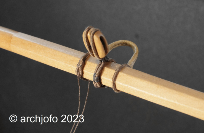

Die folgenden Bilder zeigen die Umsetzung dieser Takelelement für die Großmarsrah:

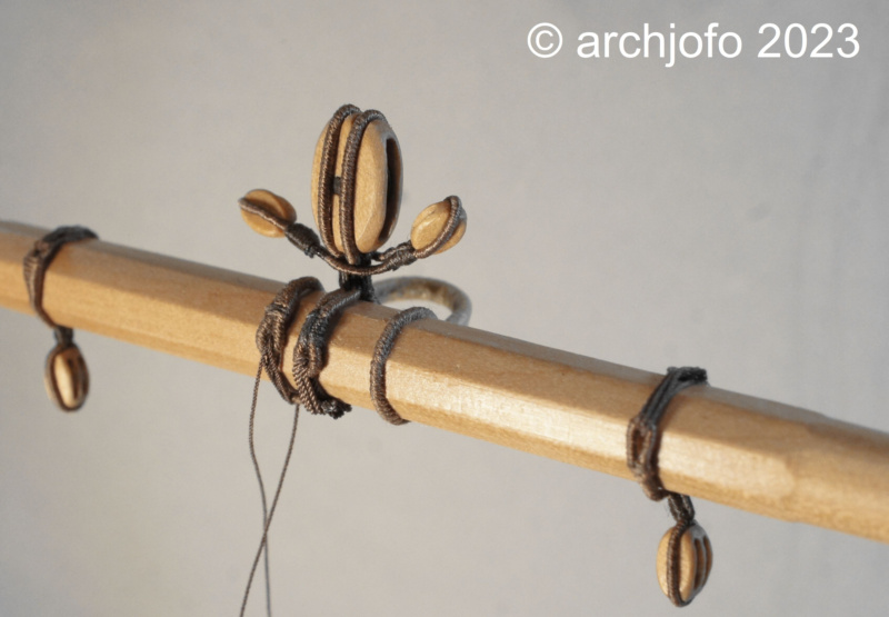

Fortsetzung: Ausrüstung der Marsrahen – Quarterblöcke / Poulies d´ecoute et Poulies de cargue de point
Die Quarterblöcke, in der Regel zweischeibige Blöcke, wurden bei den Engländern auch als thick-and-thin-blocks bezeichnet. Die Scheiben für die Bramschoten waren dicker und über die dünneren Scheiben führten die Geitaue. Bei den Unterrahen wurden für die Schoten und die Geitaue getrennte einscheibige Blöcke verwendet.

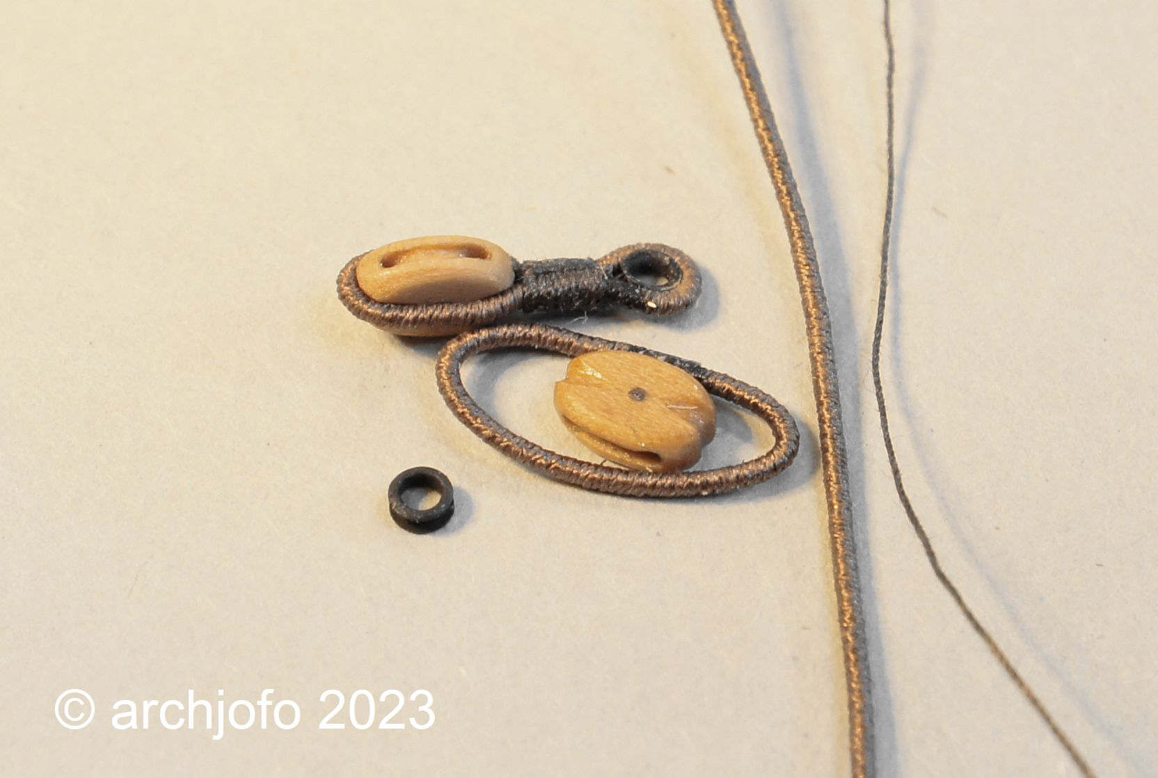

Für mein Modell der französischen Korvette fertigte ich die 4 mm langen Doppelblöcke nach der bereits mehrfach beschriebenen Methode an. Da die Großbramschoten und die Vorbramschoten mit ø 19 mm bzw. ø 17 mm keinen großen Unterschied aufweisen, ist der die Dickenunterschied der Blockscheiben nur marginal.
Bei den Blockstroppen erschien mir der erste Versuch zu mächtig (links im Bild). Den zweiten Versuch mit dünneren Stroppen fand ich wesentlich passender.
Die letzten beiden Bilder zeigen die festgezurrten Quarterblöcke in Position.

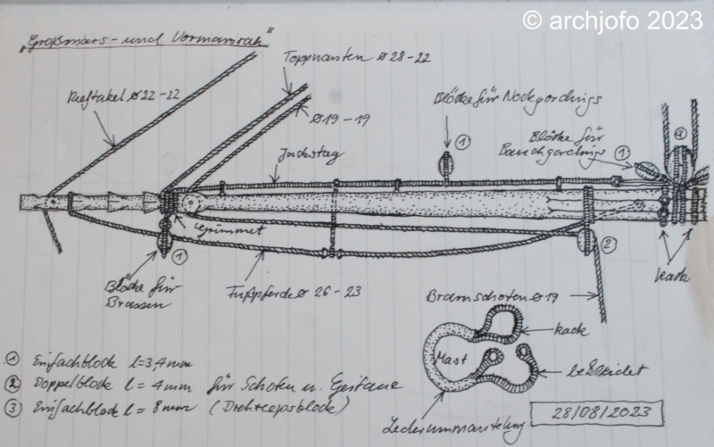

Entsprechend der nachfolgenden Skizze statte ich die Großmars- und Vormarsrah aus.

Fortsetzung: Ausrüstung der Großmarsrah – Jackstag, Blöcke für Bauch- und Nockgordings / Filière d`envergure, poulies de cargue de fond et poulies de boulin
Auch die Marsrahen waren bei der La Créole bereits mit Jackstagen ausgerüstet. Analog der Ausführung, wie bereits bei der Groß- und Fockrah gezeigt, wurde das zweiteilige und vollgekleidete Jackstag für die Großmarsrah angefertigt. Das folgende Bild zeigt einen Teil des Jackstages mit dem Taljereep.
Auf dem nächsten Bild zeige ich nochmals die Blöcke für die Marsrahen im Größenvergleich (Drehreepsblock der Großmarsrah, Drehreepsblock der Vormarsrah etwas kleiner). Die Blöcke für die Brassen sind entgegen meiner gezeigten Skizze 4 mm lang.

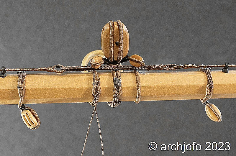

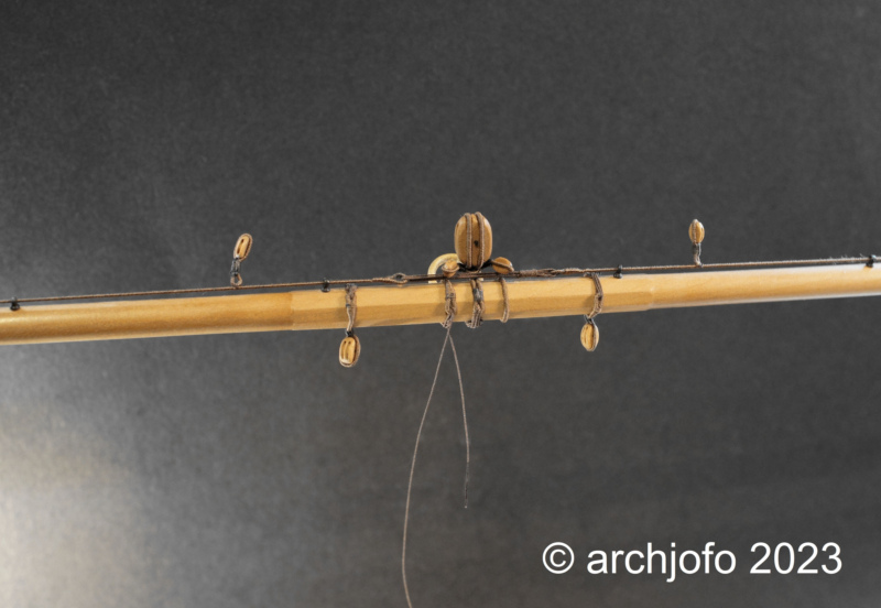

Zwischenzeitlich habe ich das Jackstag auf der Großmarsrah installiert und verzurrt sowie auch die Blöcke für die Nockgordings daran festgezurrt.
Somit fehlen noch die Toppnannten, die Blöcke für die Brassen und die Fußpferde. Auch die Schoten und die Geitaue werde ich dann noch soweit einziehen.

Ausrüstung der Vormarsrah – Rahrack, Drehreepsblock und Bauchgordingsblöcke, Jackstag/ Racage d´une vergue, poulie d´itague et poulies de cargue fond, filière d`envergure
Entsprechend meiner Ankündigung befasse ich mich derzeit mit der Ausrüstung der Vormarsrah. Wie bereits erwähnt erfolgt dies analog der Ausstattung für die Großmarsrah, jedoch eben in angepasster Größe.
Mit der folgenden Darstellung soll gezeigt werden, wie das Rack der Vormarsrah mit einer Lederummantelung versehen wird und wie die einfachen Blockstropps der Reihenfolge nach gekleidet werden. Weiter sind darauf der Drehreepsblock mit den angestroppten Bauchgordingsblöcken (L=3,5 mm) abgebildet, wie auch in vergrößerter Abbildung auf dem nächsten Foto.
Mittels Rosenlaschung wurde der Drehreepsblock (L= 7 mm) an der Vormarsrah zwischenzeitlich angebracht und das Rack vorerst provisorisch festgezurrt.
Und wie auf dem letzten Bild zu sehen habe ich auch die Jackstage bereits angefertigt und befestigt. Lediglich das Reep in die Kauschen muss noch eingezogen werden, was natürlich erst nach dem Festmachen der Doppelblöcke für die Geitaue und Schoten Sinn macht.
Aber davon demnächst mehr …
