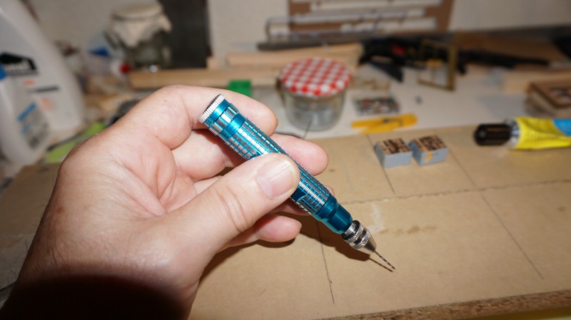

4 806
Dienstag, 19. Juli 2016, 08:07
Meine bleiben so wie sie sind , mit Spachtel versau ich das höchstens noch.
genauso sehe ich das auch! Ich bin da auch der absolute Spachtelgegner.
4 807
Dienstag, 19. Juli 2016, 08:19
Morsche Lolo.....
Das liegt daran das es keine Holzbohrer in 1,5mm gibt. Mach dir das Leben nicht so schwer, ein normaler 2mm Bohrer tut es auch. Mit einer Spitze vorstechen und mit einem Handbohrer bohren.Jetzt kommt vielleicht das Argument 300 Löcher......... aber du hast ja Zeit ca. 3 Jahre für das Abo.....mit den elektrischen Helfer ist immer mal ein Ausreisser dabei.... Den Handbohrer hab ich schon mal hier gepostet...... irgendwo in diesem riesen Trööööööööööööööt.....
Ach ja, die Geschütztürme verspachteln ????? lass die Finger davon, du versaust dir nur deine Arbeit. Das beste wäre, sehr genau zu arbeiten......
Grüsse aus RÜSSELSHEIM
Im Bau : Hachette U 96 1:48
4 808
Dienstag, 19. Juli 2016, 12:17
Habs fast befürchtet dass es die Bohrer ned gibt^^...Schei..
Hatte gehofft,Bohrer rein,Dremel anwerfen und fertig,grins.
Nun gut,dann eben per Hand.
Dank dir für die Info.

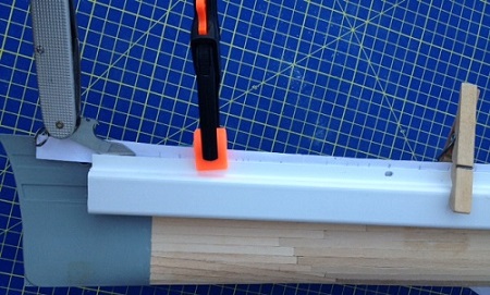

4 809
Dienstag, 19. Juli 2016, 21:03
Nog ----
---- ein weiteres Mal gerne für dich Lolo.
Dies ist auch ein Arbeitsmethode:
- Ein Stück Aluminium.
- Fest auf dem Rumpf.
- Und ein Messer.
- Bohren Sie genau in die Ecke von Messer und Aluminium.
- Kein verlauf.
- Aluminium Gebrauch einmal!
Immer gut!
Gruße aus die Niederlande, Reinhart; :kaffee:

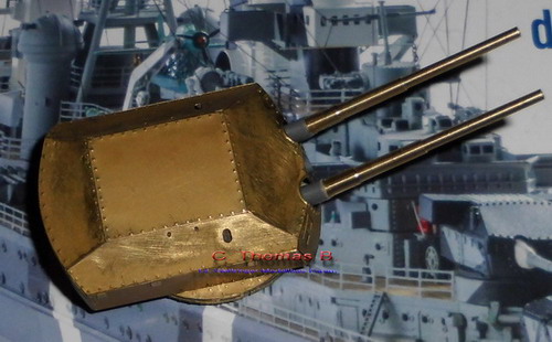

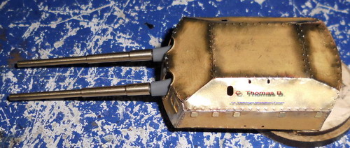

4 813
Donnerstag, 28. Juli 2016, 19:43
Hoi,
verspachtelt ihr die Geschütztürme auch oder sind die so gut bei euch,
dass ihr das ned braucht?
Falls ja,was nehmt ihr dafür?
Lothar
Guten Tag -Lothar, ich stolpere gerade über Deine Frage zu den Geschütztürmen am Prinz Eugen- Sammelmodell. Wie auch schon "helipit"/ Peter in seiner Antwort anmerkte, kommt es bei den sehr genauen Ätz-Bauteilen darauf an, diese mit entsprechender Geduld und auch etwas "Fingerfertigkeit" zu verarbeiten. Ich möchte Dir hier zwei Beispiele kurz zeigen.
Bildbeispiel 1: Dieses Ensemble wurde geklebt. Dabei kommt es darauf an, das Unterbau-Turmgerüst (MDF-Struktur) muss sehr genau zu den Metall-Bauteilen angepasst werden! Die Klebeflächen sollten möglichst kein Toleranz-Spiel besitzen, damit das Blech entsprechend positioniert werden kann. Bereiche, die einen Luftspalt zum Ätzbauteil aufweisen bitte entsprechend unterfüttern. Besonderes, weiteres, Augenmerk ist auf das Richten der Metall-Bauteile zu achten! Leider sind die Bleche nicht gänzlich Spannungsfrei und diese sollten entsprechend der Grundstruktur gerichtet werden. Diese aufgabe ist nicht mal eben in einer viertel Stunde bewältigt, sondern erfordert definitiv viel Geduld! Auch der verwendete Klebstoff benötigt natürlich seine Zeit, um die Klebearbeit zu verrichten! An diesem Beispiel-siehe das obere Bild, wurde ein Alleskleber verwendet, damit war genügend Zeit gegeben, um das entsprechende Bauteil zum Nächsten genauestens auszurichten. Zwischen den einzelnen Klebungen können dann schon mal 24 Stunden Pause im weiteren Zusammenbau als Möglich eingerechnet werden.Vorteil, bei der Verwendung eines "Allesklebers" besteht darin, dass heraus quellendes Klebematerial nach dem ersten "anziehen" leicht von der Metalloberfläche, mittels "Rubbeln" mit dem Finger, gelöst werden können! DU erkennst? ??? --- alles keine Zauberei, denn wir alle kochen nur mit Wasser!
Aber ich möchte Dir natürlich auch eine weiteres Beispiel nicht vorenthalten; so dann jetzt...
...Bildbeispiel 2: Dieser Geschützturm wurde gelötet. Auch hier mussten die Bauteilbleche erst gerichtet werden, aber die MDF-Unterkonstruktion spielt hier dann eine absolut untergeordnete Rolle und kann z. B. für evtle. bewegliche Spielereien auch gänzlich weggelassen werden.
So kannst Du u. Umständen bereits anhand der beiden Bildbeispiele erahnen, dass hier die Geschützrohre beweglich gestaltet werden....
Mit freundlichen Grüßen Thomas B
