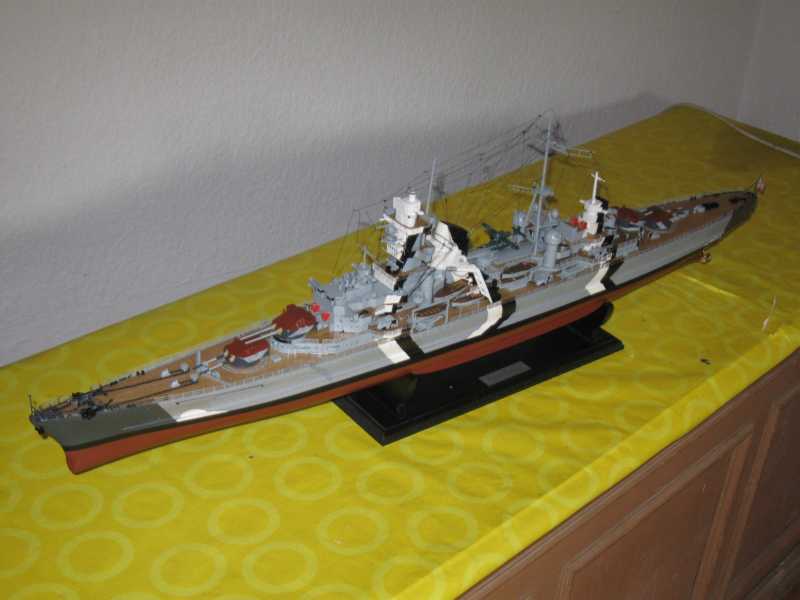

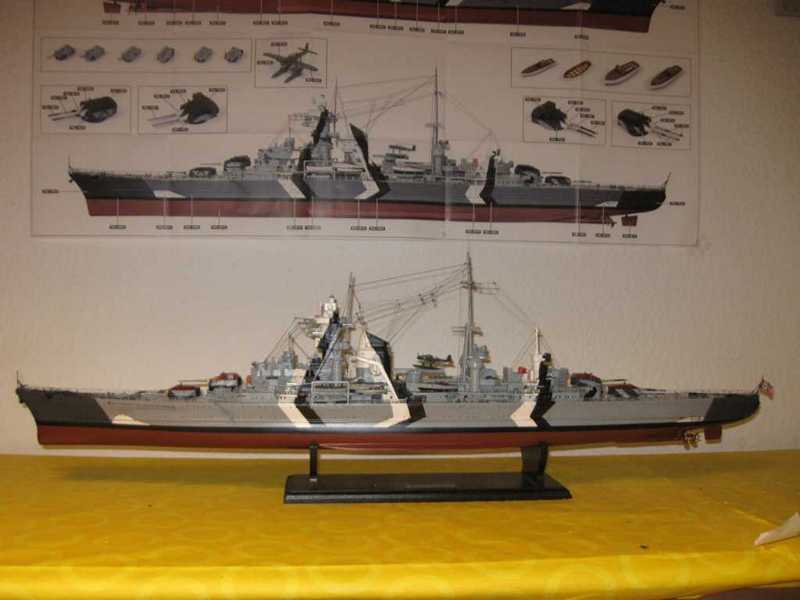

Noch ein paar Fotos:

Dienstag, 26. September 2017, 14:26
auch von mir Glückwunsch zur gelungenen Arbeit!! :ok:
Da ich mir einen Schaukasten machen lassen möchte, hast Du mal für mich die Fertigmaße?
Danke
Jörg
Herzliche Grüße aus dem schönen Niedersachsen!!
Jörg
4 930
Donnerstag, 28. September 2017, 22:49
Maße
alle Maße sind ca. Maße:
Länge: 112 cm
Breite: 10 cm (mittig)
Höhe: Mit Ständer 37 cm ohne 31cm
Ottenfeld

Hallo Johannes Ottenfeld.
Respekt, ein blitzsaubers Modell. Ich werde mir die Antennen genau ansehen und wohl so nachbauen! Ich hoffe ich darf stibitzen. :)
Ein Punkt fällt mir aber ins Auge, die Schwimmflösse waren nie rot sondern bei allen DKM Schiffen gelb. S. a. Bismarck oder Scharnhorst.

4 933
Dienstag, 2. Januar 2018, 09:37
Hallo Allerseits,
und an alle erst einmal ein gesundes neues Jahr!
Wolfgang, vielen Dank für die Blumen, bin mit meinem Ergebnis eigentlich auch ganz zufrieden. Mit den Farben, das hat mich beim Bau auch schon beschäftigt, da die bei meiner Hachette Bismarck auch gelb sind und beide Schiffe ja in etwa im gleichen Zeitraum gebaut und ausgerüstet wurden. Der Bauplan der Prinz Eugen schrieb hier aber rot vor, deshalb hab ich das erst mal so gemacht. In einem anderen Forum fand ich dazu:
"Die Rettungsmittel waren in den ersten Kriegsjahren gemäß der in Jung, Abendroth und Kelling: "Anstriche und Tarnanstriche der Kriegsmarine" veröffentlichen Anstrich-Vorschriften der Kriegsmarine-Werft Wilhelmshaven von 1941 in Kaiserrot I einmal einfachdeckend gestrichen."
Also scheint es zumindest ab 41 das rot auch gegeben zu haben.
Vor den Antennen hatte ich auch Bammel, ging dann aber einfacher als erwartet. Zwirn großzügig zugeschnitten, mit einen einfachen Knoten an den Masten befestigt, mit kleinen Modellbauklemmen an den beiden langen Enden gestrafft und dann mit einen kleinen Tropfen Sekundenkleber den Knoten oder die Schlingen fixiert. Zu guter Letzt die Enden abgeschnitten und fertig. Das war in ein paar Stunden erledigt.
Freu mich schon auf deine Bilder (ist hier irgendwo ganz gut beschrieben, wie das geht). Zur Not lassen sich die Gussflöße ja auch relativ problemlos entfärben und neu gestalten.
Johannes

4 939
Sonntag, 11. Februar 2018, 15:33
Zuerst, ist ein schönes Modell der Bismarck entsteht da, Gratulation.
Ich habe eine Frage: Hängt in Beitrag 4928 ein Plan an der Wand der auch die Antennenführung zeigt? Daran wäre ich sehr interessiert da ich die Bismarck von Hachette nicht gebaut sondern von Trumpeter.
Gruß Wolfgang
