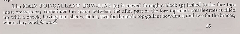

Da sich Marquardt bei seiner Abbildung auf Darcey Lever bezog, habe ich noch weiter recherchiert und das hier gefunden.
In seinem Buch "The young sea officer's sheet anchor; or, A key to the leading of rigging, and to practical seamanship" ist zu lesen, dass manchmal der Raum zwischen den hinteren Längssalingen mit einem Holzstück gefüllt war, worin sich 4 Scheiben befanden. Zwei für Bulins, und zwei für Brassen, soweit sie von vorne kamen. Im Fall der La Creole wären es allerdings vier Bulins.

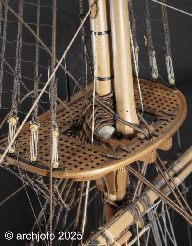

Zur Führung der Bulins für das Großbram- und das Großroyalsegel erhielt ich heute ein paar Aufnahmen der Großbramsaling vom Originalmodell der La Créole.
Dankenswerter Weise ist eine nette Restauratorin des Pariser Marine Museum ins Depot gegangen und hat auf meinen Wunsch entsprechende Fotos gemacht.
Hier eine dieser Aufnahmen mit direkter Sicht auf den hinteren Bereich der Saling.
Zu erkennen ist, wie vermutet, ein Holzaufsatz zur Führung der Bulins. Scheiben zur Umlenkung sind hier nicht zu sehen, vermutlich werden die Taue einfach durch eine Bohrung geführt.
Ich denke, dass hier beim Original eher Scheiben eingesetzt waren, und es sich beim Modell wohl um eine Vereinfachung des Modellbauers handelt.
Ob falsch oder richtig, in jedem Fall treffe ich eine Annahme, und werde versuchen, dieses Detail mit Scheiben auszuführen.

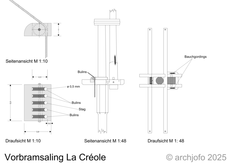

Dankenswerterweise erhielt ich von einen netten Restauratorin im Musée de la Marine Paris eine Fotoaufnahme vom hinteren Bereich der Vorbramsaling. Dort ist die Führung der Bulins des Großbram- und des Großroyalsegels erkennbar. Wie bereits beschrieben, nehme ich an, dass hier tatsächlich zur Umlenkung dieser Tau Scheiben eingesetzt waren. Zudem wird ersichtlich, dass auch das Großbramstengestag darüber geführt wurde.
Dementsprechend habe ich eine Zeichnung angefertigt, wie dieses Holzteil aus meiner Sicht ausgesehen haben könnte, und so funktional die Anforderungen an eine gute und sichere Umlenkung erfüllt. So werde ich versuchen das Teil anzufertigen.
Zur Umlenkung der Bulins für das Kreuzroyalsegel und der Brassen für die Kreuzroyalrah wird ein anologes Teil für den hinteren Bereich der Großbramsaling notwendig.

Hallo Johann,
welches Stag willst Du durch den Block führen, ich dachte Du wärst mit den Stagen durch?
Im Übrigen, perfekte Zeichnung :ok:

Hallo Steffen,
das ist richtig, mit den Stagen bin ich zwar durch, aber zur Umlenkung des Großbramstengestages hatte ich damals bereits Zweifel, ob das speziell für die La Creole so richtig ist.
Hatte damals jedoch dazu keine konkreten Angaben in der Monographie gefunden.
Also orientierte ich mich dabei an der üblichen Methode und zwar mittels angestroppter Kausch.
Durch die neuen Erkenntnisse kann ich das nun korrigieren, was übrigens auch für das Kreuzroyalstengestag gilt.

Zur Führung der Bulins hat im Segelschiffsmodellbauforum ein Modellbaukollege eine Anregung gebracht, ob nicht die Ausrichtung der Scheiben entsprechend der schräg einlaufenden Taue sinnvoll wäre.
Daher habe ich zur Anordnung der Scheiben nochmals recherchiert und im Atlas du Génie Maritime ein wichtiges Detail gesehen.
Die Tafel 211 habe ich schon oft angesehen, aber erst nach gezielter Suche dieses interessante Detail gefunden. Insofern werde ich die Ausrichtung der Scheiben entsprechend modifizieren.
Nochmals vielen Dank für diese Anregung.

Hallo Johann,
das Loch für das Stag ist in Fig.1 und Fig.2 auf der gegenüberliegenden Seite, also anders als Du es gezeichnet hast. War das Absicht oder ein Versehen?
Gruß Steffen

Hallo Steffen,
bezüglich der Großbramstagführung für mein Modell habe ich mich bewusst am Originalmodell der La Creole in Verbindung mit der Zeichnung aus dem Atlas du Génie Maritime, Tafel 211, orientiert.

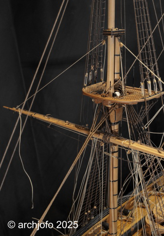

So gut es ging machte ich meine kleine Kellerwerft staubfrei und holte die kleine Französin aus dem „Exil“ (Staubhülle). Sie wurde dann auf meiner höhenverstellbaren Plattform so in Position gebracht, soweit es die Räumlichkeit zuließ, dass sie von zwei Seiten zum Takeln zugänglich ist.
Die finale Takelung eines Schiffsmodells ist bei mir schon eine lange Zeit (über drei Jahrzehnte) her. Insofern habe ich versucht meine bescheidenen Kenntnisse bezüglich der Takelarbeiten für das laufende Gut von Segelschiffsmodellen aufzufrischen, mir neues Wissen dazu anzueignen und über den weiteren Ablauf Gedanken zu machen.
Dazu hatte ich in verschiedenen Foren bereits die Fragestellung aufgeworfen, in welcher Richtung und Reihenfolge man das Modell vorzugsweise takeln soll? Über den Beginn des Aufriggens, ob vorne oder hinten, herrschte ein uneinheitliches Bild. Einig war man sich jedoch, von unten nach oben zu takeln. In zeitgenössischen Werken ist vermerkt, dass man im üblichen Verlauf des Takelns mit dem Bugspriets begann.
Um möglicherweise weniger Störungen durch bereits gesetzte Taue zu haben, folge ich der Philosophie von vorne zu beginnen, um dann Rah für Rah von unten nach oben sowie Belegstelle für Belegstelle abzuarbeiten.

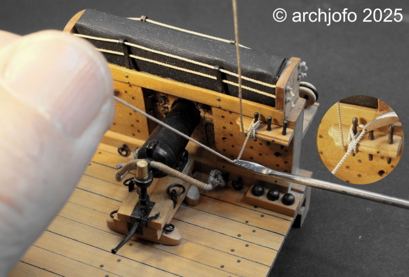

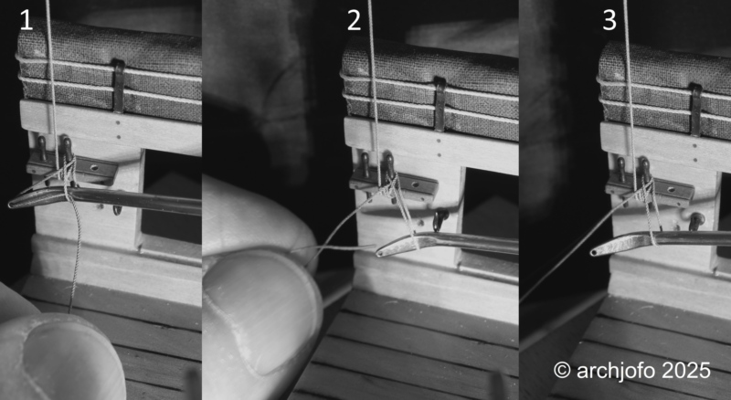

Für das Belegen von Nägeln und Klampen greife ich auf eine Belegnadel zurück, die ich schon als Junge beim Bau des Adlers von Lübeck verwendet hatte. Diese fertigte ich entsprechend der Graupnerschen Bauanleitung aus einer Stricknadel aus Stahl, die mit einem Griff versehen rd. 27 cm lang ist und am anderen Ende auf einer Länge von etwa 10 mm leicht abgewinkelt wurde. Das vordere Ende des abgewinkelten Teils habe ich ausgeschmiedet und mit einer Feile entsprechend in Form gebracht. Dicht an der befeilten Vorderkante habe ich ein Loch mit ø 0,5 mm gebohrt, ähnlich einem Nadelöhr.
Viele wissen sicherlich, dass für den „Adler von Lübeck“ von Graupner sich Karl Heinz Marquardt für die Planbearbeitung verantwortlich zeichnete und bei der Baukastenentwicklung mitwirkte. Insofern gehe ich davon aus, dass die Beschreibung zur Anfertigung dieser Belegnadel auch von Ihm stammt bzw. angeregt wurde. Er war ja auch ein hervorragender Modellbauer. Was ich häufig sehe, benutzen viele Modellbauer hauptsächlich Haken bzw. Pinzetten zum Belegen. Mit meiner selbstgemachten Belegnadel bin ich jedoch bisher sehr gut zurechtgekommen, da auch in schwer zugänglichen Bereichen die Tauführung sicher und stramm erfolgen kann. Daher werde ich sie weiterhin, auch für dieses Modell, benutzen.
Mit dem nächsten Bild will ich veranschaulichen, wie mit dieser Belegnadel prinzipiell gearbeitet wird.
Entsprechend den Empfehlungen von Modellbauerkollegen besorgte ich mir noch eine Mikroschere nach Castroviejo, um meine Takelgerätschaften sinnvoll zu erweitern.
Mit dem folgenden Bild zeige ich eine Zusammenstellung meiner wichtigsten Hilfsmittel zum Takeln (Takelbesteck):

Danach habe ich mich aber gefragt, wie man damit den letzten umgedrehten Schlag machen würde (kenne von Belegung der Klampen und machte für Nägeln auch) - und könnte es nicht vorstellen.
Ich habe bei Mondfeld nachgeschaut. Er schreibt bzw. zeichnet kein "umgedrehtes" Schlag beim Belegen des Taus am Belegnagel. Hast Du vor, auch so zu machen, wie er zeichnet? Machst kein "umgedrehtes" Schlag?
Alexander

Ergänzung: Belegen von Nägeln mit Belegnagel
Für mich offensichtlich klar, wie der letzte Schlag beim Belegen von Nägeln mit der Belegnadel zu führen ist. Dies wird jedoch aus meiner vorhergehenden diesbezüglichen Abbildung nicht ersichtlich.
Insofern möchte ich hier mit dieser ergänzenden Erläuterung auch diesen Schritt erklären:
Wie auf Abb. 1 zu sehen, kann mit der Belegnadel das Tau unter den letzten Schlag geführt werden. Im 2. Schritt ist dann das Tau durch Zurückziehen auszufädeln, ggf. bei schlecht zugänglichen Stellen mit Unterstützung einer Pinzette. Mit Abb. 3 wird erkennbar, dass unter Straffsetzen des Taues die Belegnadel einfach aus der Schlaufe gezogen werden kann.
Ich hoffe, es soweit verständlich erklärt zu haben. Für mich sind diese Vorgänge einfach zu bewerkstelligen, da vielfach bereits gehandhabt.

Ich habe vergessen, dass man zwei Hände hat :lol: . Und für ausführliche Darstellung ein extra Dank! Alles klar!

Anbringen der Rahen mit laufendem Gut: Fockrah - Vergue de misaine
Mit dem Anbringen der Fockrah und dem laufenden Gut wurde die finale Takelung des Modells der La Créole begonnen.
Im ersten Schritt erfolgt die Aufhängung der Rah mittels der Rahhanger. Diese bestanden aus starken Tauen mit ø 43 mm (0,90 mm in 1:48), vollständig gekleidet.
Waren Fallblöcke/Kardeelblöcke früher wohl allgemein noch permanenter Bestandteil der Takelage, gingen die Franzosen so gegen Ende des 18. Jahrhunderts dazu über, nach dem Heißen der Unterrahen die Kardeelblöcke abzunehmen, da man feststellte, dass sie nicht unbedingt zum Halten der Rahen erforderlich waren. Somit tragen die Rahhanger das Gewicht der Rah. Sicherlich war das auch beim scharfen Anbrassen eine Erleichterung und von Vorteil.
Fürs Modell habe ich die Fockrah erst einmal provisorisch über die Toppnanten in Position gebracht, um dann die Rahhanger jeweils um den Mast legen und mittels Plattbändsel verbinden zu können.
Die erforderlichen Bändsel müssen direkt am Modell angebracht werden. Um das sauber und korrekt hinzubekommen, wird sicherlich nicht einfach.

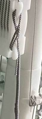

Fortsetzung: Anbringen der Fockrah - Vergue de misaine - mit laufenden Gut
Im Nachgang zu meinem vorherigen Beitrag an bei noch zwei Bilder und eine kurze Erläuterung zur Herstellung eines Plattbändsel für den Rahhanger direkt am Modell.
Auf dem ersten Bild ist zu sehen, wie ich mit der linken Pinzette die beiden Taue des Hangers zusammenhalte und fixiere. Mit der rechten Pinzette wurde dann das Garn („Schiemannsgarn“) um die beiden Taue gewickelt. Anschließend zog ich das Garn zwischen den Tauen quer zur Wicklung zweimal durch. Schließlich wurde das Ende unter einem der beiden Garne durch- und in der Mitte festgezogen. Mit einer winzigen Dosis Sekundenkleber tränkte ich ausschließlich das freie Ende des Garns. Dünnflüssiger Sekundenkleber dringt in das Garn gut ein, so dass nach dem Abschneiden des überstehenden Garns, trotzdem eine ausreichende Fixierung erfolgt ist.
Ziel ist es, dass man den Sekundenkleber überhaupt nicht wahrnimmt, was nicht immer ganz optimal funktioniert.
Ganz wichtig dabei ist, nicht den Sekundenkleber an die Bändselung selbst zu bringen. Ansonsten beeinträchtigt der Sekundenkleber das Aussehen der Bändselung negativ.
Das Ergebnis ist im zweiten Bild zu sehen:
Fortsetzung folgt …

Vor dem weiteren Takeln meiner französischen Korvette, hier die Toppnanten der Fockrah, stellte ich mir die grundsätzliche Frage, wie und mit was ich die erforderlichen Bändsel des laufenden Gutes ausführen soll.
Auf der Suche nach einem Beispiel an einer originalen Takelage bin ich bei der Replik der L´Hermione fündig geworden. Es dürfte sich hier um das Fockmarsfall handeln, also eine ähnliche Situation, wie zur Befestigung der Taljen für die Toppnanten.
Wie hier im Forum schon mehrfach besprochen, war auch das laufende Gut leicht geteert, so auch das Schiemannsgarn für die Bändsel.
Auf dem folgenden Bild habe dem Beispiel von der L`Hermione drei mögliche Bändsel für mein Modell gegenübergestellt.
Dementsprechend werde ich mich für die oberste Variante entscheiden, da diese meines Erachtens dem Original am nächsten kommt.
