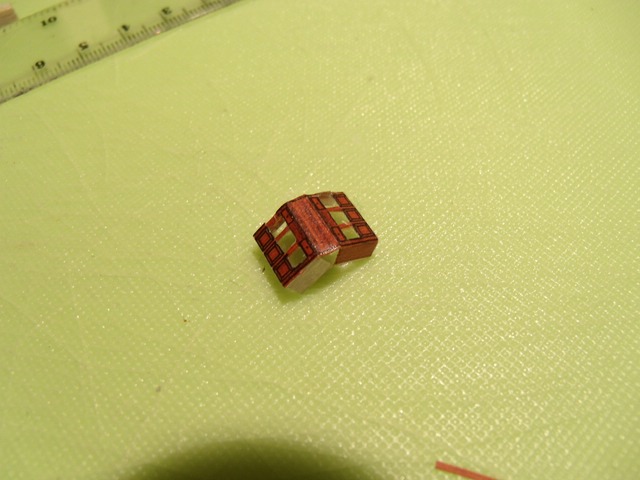

Ahoi!
Hier geht´s endlich auch mal weiter!
Nachdem ich endlich eine ungefähre Ahnung habe, wie ich bei den Decks der Pandora die ganzen elektrischen Leitungen unterbringe
und das ganze dann auch noch sauber geschlossen bekommen kann, versuch ich mich mal bei weiteren Lichteffekten.
Heute steht das Kompasshäuschen (Binnacle) an.

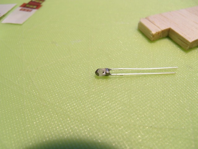

Zuerst wird das niedliche Kleinteil mal am Computer entworfen und ausgedruckt.
Dann wird alles sauber zurechtgeschnitten.
Eine 3 mm LED wird zu einer viereckigen Laterne zurechtgeschliffen.
Mit einem kleinen durchbohrten Balsastückchen und den ausgedruckten Windrosen wird die Laterne zusammengeklebt.
Dann kommt das ausgedruckte Papier des Kompasshäuschens auf ein zugeschnittenes und vorgeknicktes Stück klaren Kunststoff.
Mit dem eingeklebten Unterteil ist dann die Basis des Kompasshäuschens schon fertig.
Jetzt muss es erst mal alles gut verkleben, dann wird nachgemalt.
So lange kann ich mich dann ja mal dem Rauchabzug widmen...
lg,

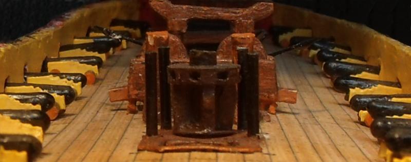

Hier sieht man es - erst einmal nur ins Deck gesteckt - mit Beleuchtung:
Na, das hat ja dann doch noch ganz gut geklappt.
Fest angebracht wird es aber erst später, damit ich beim weiter bauen nicht alles ständig abbreche.
Anders als auf dem Foto, kann man in Real die Laterne und die beiden Windrosen sehr gut erkennen.
Wie so oft schafft das die Kamera leider nicht ordentlich zu zeigen...

Mittwoch, 25. April 2012, 14:20
na da muss man erst mal drauf kommen, das du das meintest!
den Pilz da oben drauf :)
sieht doch gut aus :)
etwas hoch der Abzug?

Mittwoch, 25. April 2012, 14:42
Ein bisschen zu hoch und zu dick.
Aber das wirkt nur auf dem Bild so schlimm.
Am Modell sieht das schon ganz in Ordnung aus.

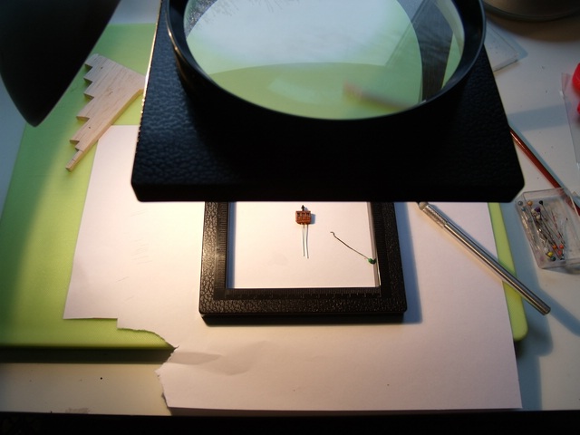

wo versteckst denn deine mikroskope...
Na, hier:
Aber ich brauch für so große Sachen nur die große Lupe.
Da kann man auch schon ganz gut mit arbeiten...
Und das "Werkstück" und die Werkzeuge sind gut genug zu sehen.
Das Mikroskop mit 80facher Vergrößerung hab ich nur bei der Inneneinrichtung der Kabine der Pandora benutzt.
Oder auch beim Erstellen des Tisches und der Stühle in 1:450...

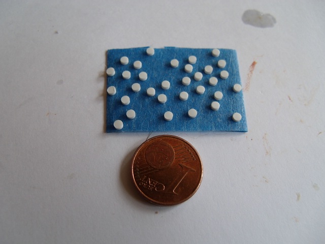

Die mach ich mir aus dünnem PS, einfach mit dem kleinsten Durchmesser der Lochzange.
Dann wird alles schön auf Klebeband fixiert.
Jetzt muss ich erst mal alles anmalen, dann geht´s weiter.
Wo findest du denn Lochzangen mit dem richtigen Durchmesser? Baust du sie selber? Wie?
Denn bis jetzt hsbe ich sie selber einzeln aus Karton ausgeschnitten: Ergebnis: Bescheiden. Aufwand: Immens.
Deswegen hätte ich da gerne nen Tipp.
lg
hms
495
Donnerstag, 26. April 2012, 12:38
Ich hab eine Lochzange gekauft, die bis auf 2 mm runter geht.
Ich hab ja gesagt, das werden große Räder... ;)
Da die Lochzangen ja eigentlich für´s "Löcher machen" gedacht sind,
sind die Ausgestochenen "Reste" ja meist kleiner, als die Löcher im Ledergürtel.
Und das ist dann schon bei den meisten Sachen genügend.

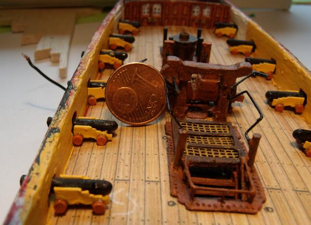

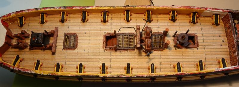

Und endlich, endlich sind die neuen Räder dran...
nicht alle ganz gerade, aber besser krieg ich es nicht mehr hin.
Der Cent ist mal wieder mit drauf, aber irgendwie fühl ich mich, als wäre der auch ne Miniatur. :roll:
Ich wünsch mir ja so sehr eine neue Brille... ;(
Jetzt möchte ich nur wissen, ob es gefällt.
Zumindest ein wenig stimmiger sehen die Kanonen jetzt ja aus.
Taue mach ich da aber nicht mehr dran.
Sonst krieg ich das ganze nach dem Einsatz gar nicht mehr sauber gespült.
Eine Sicht über Deck hab ich auch mal hinbekommen - dem Spiegeltrick sein Dank
Aber bei einem solchen Modell merkt man doch, das die Jugend einen so langsam verlässt...
... und die Sehschärfe und die ruhigen Finger dabei mitnimmt! :D

Donnerstag, 26. April 2012, 17:58
Ruhige Finger hin, Sehschärfe her. Das ist ganz große Klasse, die du da baust. Die Räder sind etwas zu breit, aber das stöt am Ende nich die Bohne. Mach weiter, ich kann nämlich von deinem Baubericht nicht genug bekommen.
Martin
498
Donnerstag, 26. April 2012, 22:03
Jetzt kommt der böse strenge Hamilton der behauptet es besser zu können, und der aber garnichts kann:
Die Kanonen stehen nach hinten zu weit über!
Dafür finde ich alles was zwischen den Kanonen sind (Pumpen usw.) sehr toll, aber die sehen wir ja nicht zum ersten Mal hier, und der Rest von den Kanonen ist auch gut, nur halt dass die Kanonen nach hinten zu weit vorstehen.
lg
hms
499
Donnerstag, 26. April 2012, 22:14
... nur halt dass die Kanonen nach hinten zu weit vorstehen.
Meinst du die Rohre auf den Lafetten, oder die gesamten Kanonen zu weit in Richtung Decksmitte?
lg,
500
Freitag, 27. April 2012, 13:46
Ja, meine ich.
lg
hms
Beiträge: 1 697
Realname: Stefan
Wohnort: Schiffweiler
501
Freitag, 27. April 2012, 14:12
Das finde ich ganz ok.
Das Problem sind die Räder.
Dadurch liegen die Rohre zu tief in der Lafette.
Aber du kannst doch in unteren Deck die Räder ruhig weg lassen, sieht doch eh keiner.
Dann kannst du auch die Rohre etwas höher in der Lafetten plazieren und Mittig in die Stückpforten einpassen.
lg
Stef
502
Freitag, 27. April 2012, 14:33
... Dann kannst du auch die Rohre etwas höher in der Lafetten plazieren und Mittig in die Stückpforten einpassen.
Die sind schon mittig eingepasst.
Das durch den Aufbau etwas zu hohe Deck machte die Probleme...
Daran war aber nichts mehr zu ändern.
lg,
Beiträge: 1 697
Realname: Stefan
503
Freitag, 27. April 2012, 15:52
Nicht alle....
lg
Stef
504
Freitag, 27. April 2012, 16:48
Nicht alle....

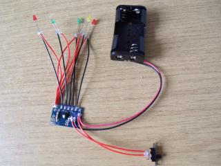

Ich habe mich endlich entschlossen, wie ich den Abschuss der Kanonen steuere.
Ich nehme eine fertige kleine Platine zu Hilfe, um damit dementsprechend Gewicht zu sparen.
Angedacht ist die Verwendung dieser kleinen "Lauflicht-Schaltung":
Sie lässt fünf LEDs nacheinander aufblitzen, jeweils mit ein wenig zeitlichem Abstand dazwischen,
dann macht sie eine Pause und fängt von Vorne an.
Die Schaltung ist extrem klein und leicht.
So was lässt sich schlecht selber basteln.
Der hier zu sehende Widerstand ist übrigens das einzige Bauteil, das ich noch verändern muss.
Durch anpassen des Widerstandes wird die Blinkfrequez zeitlich geregelt.
Danach erfüllt die Schaltung ihren Zweck schon perfekt.

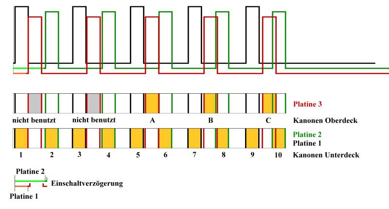

Zusätzlich benötige ich dann noch drei kleine Schaltungen, die eine Zeitverzögerung zur Verfügung stellen.
Zweie der Schaltungen werden benötigt, um die Startzeit von zweien der Lauflicht-Schaltungen einzustellen,
eine soll die Spannunsversorgung für genau einen Durchlauf aufrecherhalten, dann abschalten.
Hier sieht man die Zyklen der drei Lauflicht-Schaltungen im Diagramm:
So lassen sich die Kanonen der Pandora (hier sind es dreizehn Stück pro Seite) perfekt simulieren.
